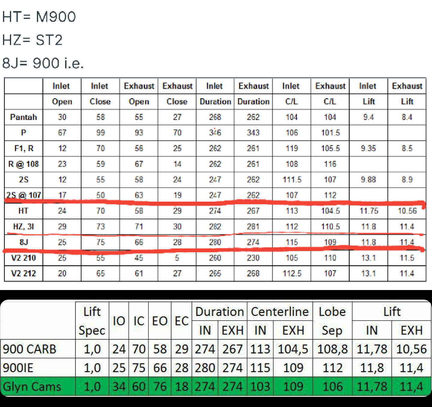

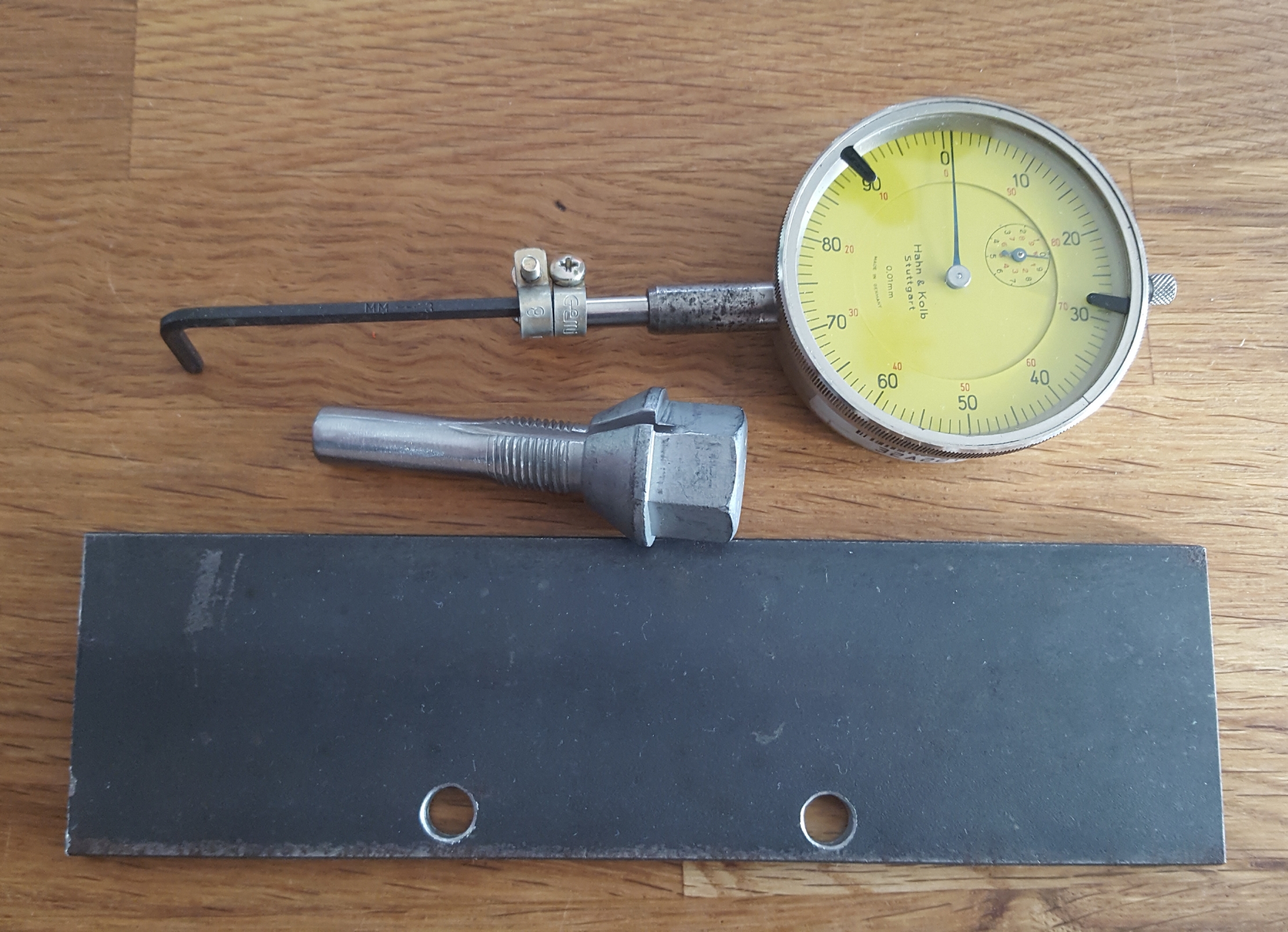

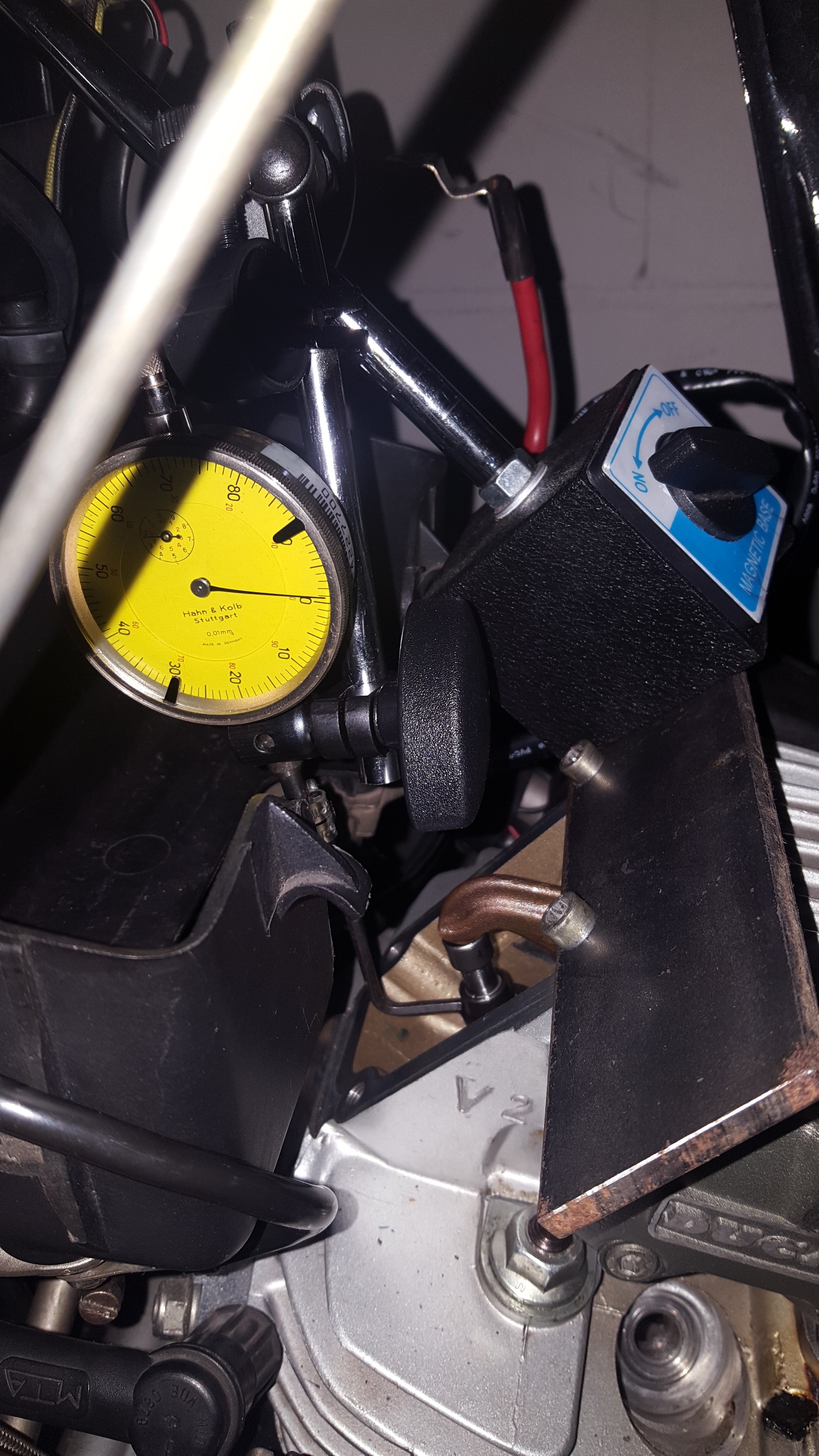

Ich habe mich aber an der M nun endlich mal an die Steuerzeiten gewagt (ST2 Nockenwellen)  nach Prüfen der OTs (Markierungen am Schwungrad stimmen 1:1) habe ich lubecenter und Öffnungswinkel rausgemessen.  (Selfmade Radschraubenkolbenstopper mit Entlüftung 😄
Ich komme auf jeweils 278 Grad anstelle der 282, habe jedoch das Ventilspiel nicht ausgeglichen.  Lubecenter 115 Grad  EÖ 24 / ES 74.  Für mich war soweit alles logisch und nachvollziehbar.
Ich werde später mit Nullspiel nachmessen.
Vorerst werde ich wohl mal ca. 108Grad - EÖ33/ ES 69 als Kompromis anpeilen (282grad) und die Räder markieren.

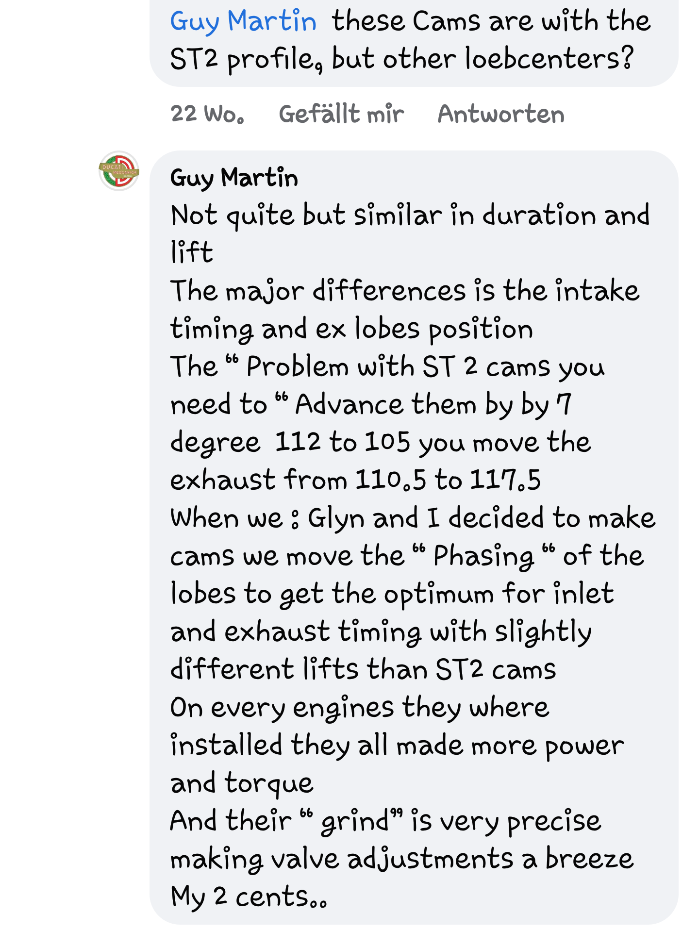

Die 105 Grad die von bikeboy.org oft empfohlen werden, kommen mir arg früh vor....gerade weil der Auslass dann bei 117.5 stehen würde. Wie sich das auswirkt kann ich leider nicht beurteilen...
Ich habe jetzt aber schon mehrfach gelesen das ES garnicht so superfrüh sein muss bei etwas längeren Ansaugwegen....
Alternativ gibts noch schöne Nocken von Guy Martin & Glyn, die wohl recht gut laufen sollen....schön passende Lubecenter.  Hub wie die St2/i.e.-Nocken. Interessanterweise relativ wenig Öffnungsdauer im Vergleich....Ca.700€

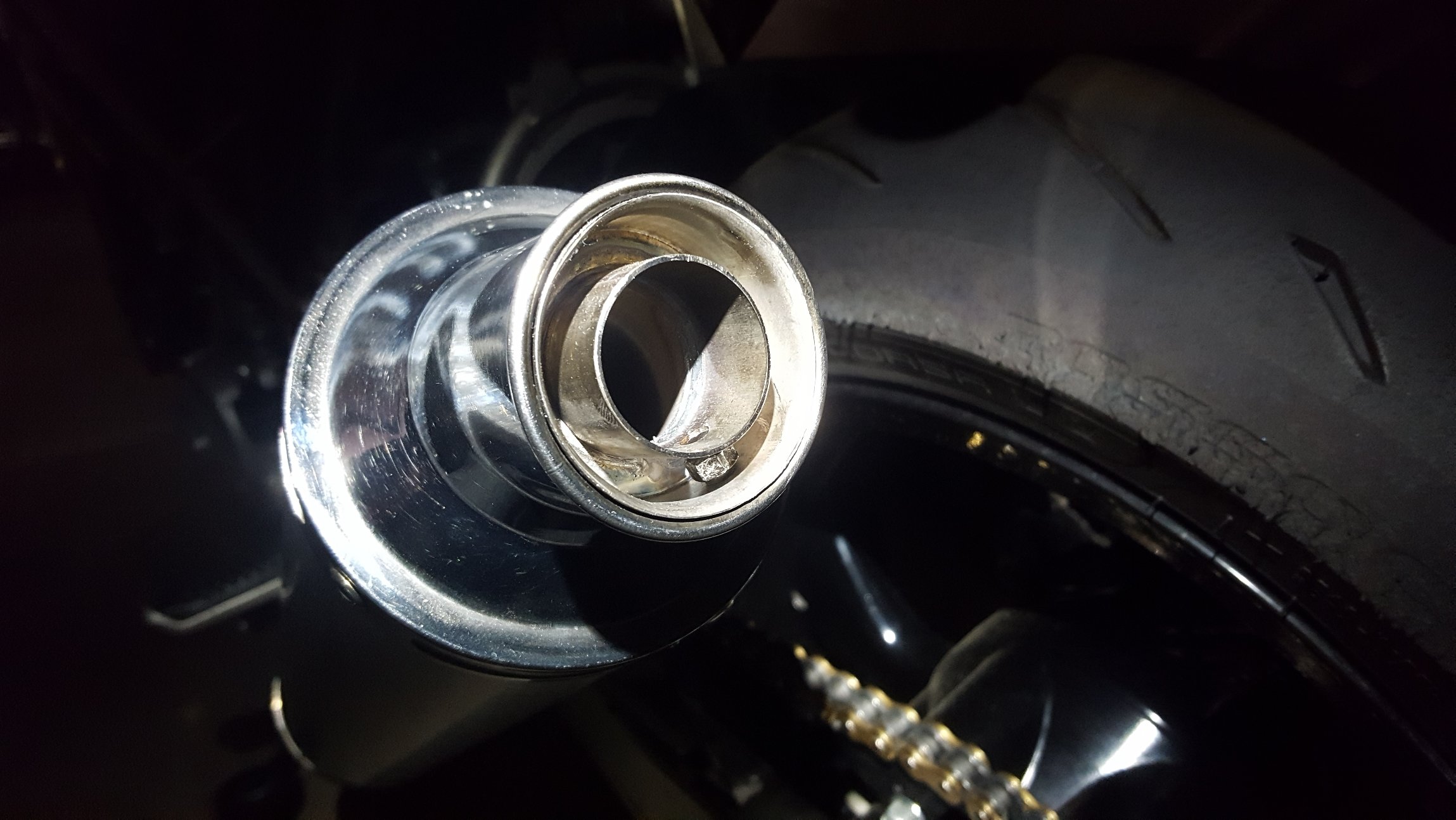

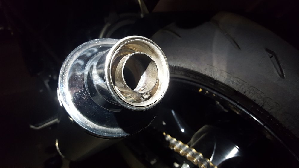

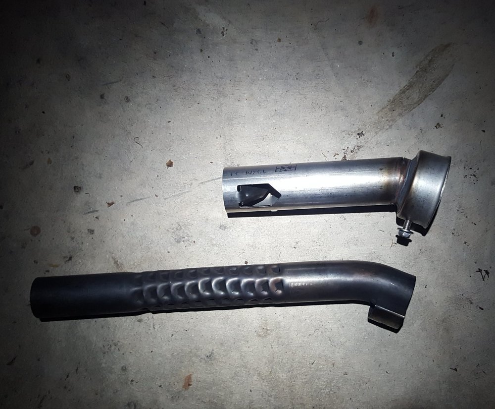

Da sie mit den Nocken und der höheren Verdichtung recht satt klingt, habe ich ihr neue DB-Eater spendiert, da die orginalen relativ wenig wirksam sind.
Ich hoffe die neuen BOS-Eater bremsen nicht zu sehr. Aber mit 32mm sind so noch halbwegs offen.  Die 2 Laschen habe ich mal zur Häfte reingebogen.
In der TG klingts schonmal leiser und nicht mehr so bassig.20210727_205407_copy_1745x1440.thumb.jpg.8d36369a3b5c0bc83bae2ec40eddfb37.jpg

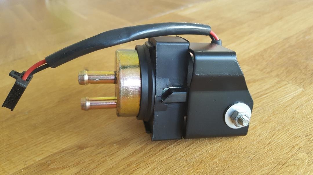

Werde noch eine elektrische Benzinpumpe nachrüsten, hab gelesen dass bei längerer Vollast mit den Flachschiebern und recht offener Airbox als mal das Gemisch abmagert, da die Membranpumpe wegen dem kaum vorhandenen Unterdruck/Druckschwingung kaum fördert. Evtl. war das bei mir auf dem Prüstand auch der Grund als die Kurve obenrum mal etwas zackig war.
Die Pumpe stammt aus einer Vergaser-zzr600, Baugleich wie die Pumpe von Kaemna usw. (Hersteller Mitsubishi) inkl. einem Stahlhalter den man sich passend flexen kann.
Verbaut wird sie wo auch die alte Pumpe sitzt, am unteren Schraubpunkt unten im Innen-V.
Die Pumpe schält bei 0.1-0.2bar ab, und benötigt kein Rücklauf usw.
Schalten werd ich sie warsch. über ein Relais, in Verbindung mit dem Öldruckschalter als Abschaltung wenn der Motor steht.
Ich habe noch Relais gefunden die man dazu nutzen könnte, das bekommt als Signal wohl Klemme 1 bei den alten Autos, aber an der Monster...keine Ahnung wie das Signal für so ein Relais aussehen muss🤔

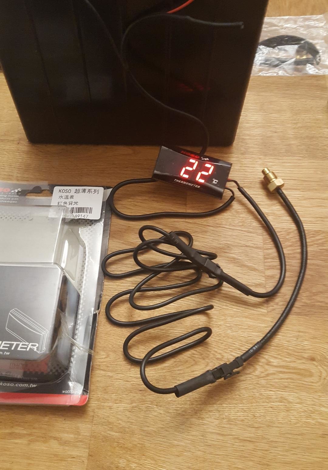

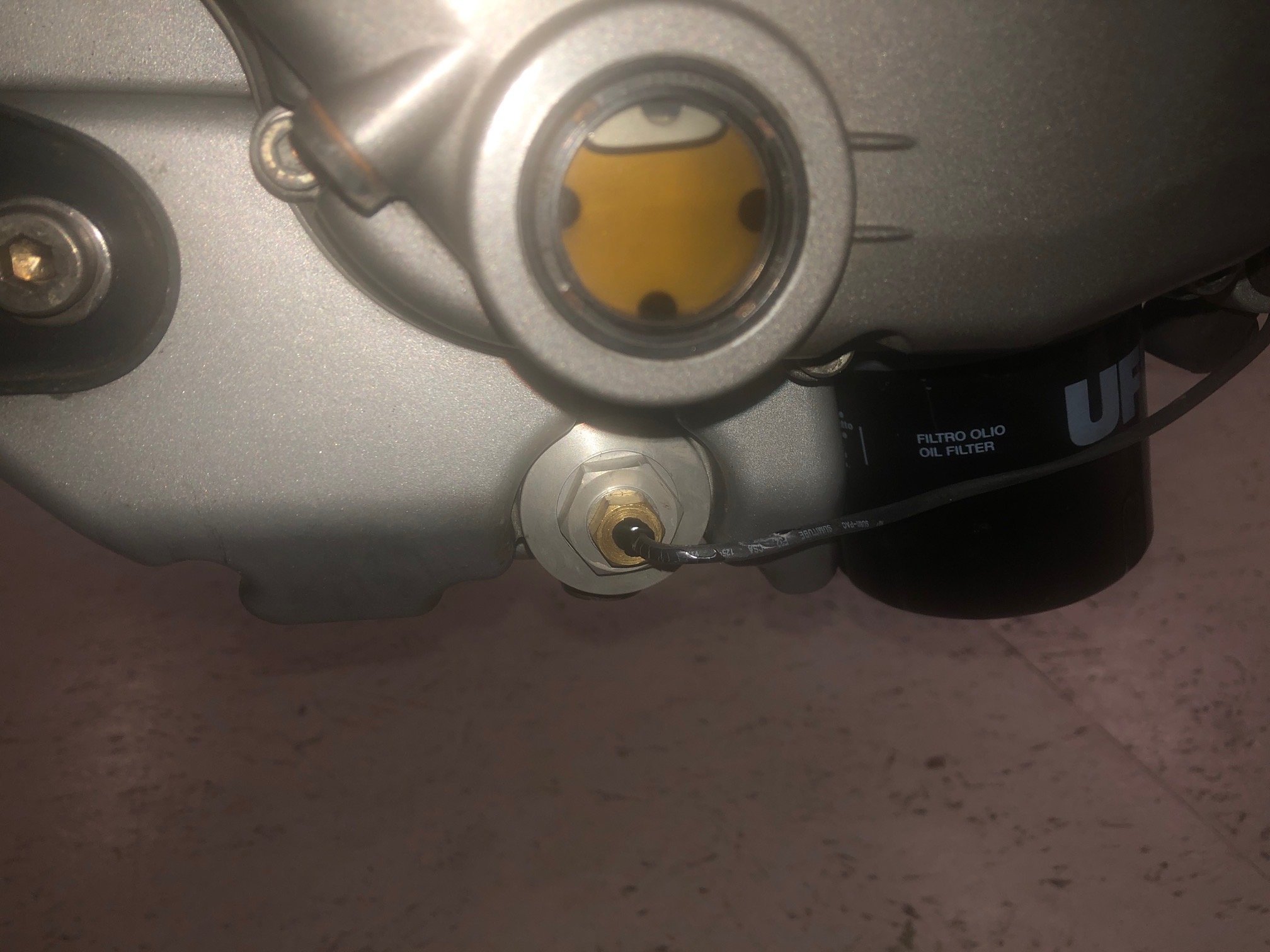

Da mir die Öltemperaturanzeige an der Einfüllschraube nie so zusagte, gerade was die Werte betrifft....immer mal nach was anderem Ausschau gehalten....aber nie wirklich was gefunden.
Da ich an der Aprilia damit schon gute Erfahrungen gemacht habe....habe ich nochmal eine kleine Digitalanzeige in der Bucht bestellt.....satte 8€ inkl. Versan😆
Komplett mit Display, Zwischenkabel, und M10x1 Sensor.  Das geile daran ist, dass die Anzeige von 20-100Grad auf 1 Grad genau geht, und es steht sogar KOSO drauf....hier kosten die 30-40€ glaube ich...ich denke nicht das es da einen unterschied gibt.
den Sensor setze ich in die grosse Schraube mit dem Ölsieb. Da sollte hoffentlich genügend Fleisch für das 10er Gewinde vorhanden sein
Habe ich das richtig verstanden, dass da mal schnell eine Anzeige für die Öl-Temperatur gebastelt wurde? Geht sowas an der SPS auch so easy? Wäre ja nach dem ganzen Geld was sie mir grad weggefuttert hat sicher gut zwecks Haltbarkeit. Soweit ich das als Werkstatt-Stift in Ausbildung durchblicke, hat die SPS nen Öldrucksensor, aber keinen Temperatursensor. Oder wie?  🤔

Müsste eigentlich gehen. Die hat doch auch die grosse Ölsiebschraube?
Bei SteinDinse hab ich gesehen dass es die grosse Schraube sogar mit Gewinde gibt....evtl.ist das sogar M10.
Der Händler wo ich meine her habe hat sie nicht mehr im Angebot.
Hier aber die identische:
https://www.ebay.de/itm/Motorcycle-LCD-Digital-Thermometer-Meter-Instrument-LED-Water-Temperature-Gauge-/313786259497?mkcid=16&mkevt=1&_trksid=p2349624.m46890.l49286&mkrid=707-127634-2357-0
Edited by Roland E.
vor 5 Stunden schrieb bergbewohner01:
Genau, die SPS hat eine Wassertemperaturanzeige und einen Öldrucksensor, aber keine(n) Öltemperatursensor/-Anzeige.
Von Koso gibt es alle möglichen Adapter:
https://www.kosoeurope.com/zubehoer/temperatur-adapter/
Und die entsprechenden Sensoren mit verschiedenen Gewinden:
https://www.kosoeurope.com/zubehoer/sensoren-temperatur/
Ich habe den Sensor bei meiner hier verbaut:
