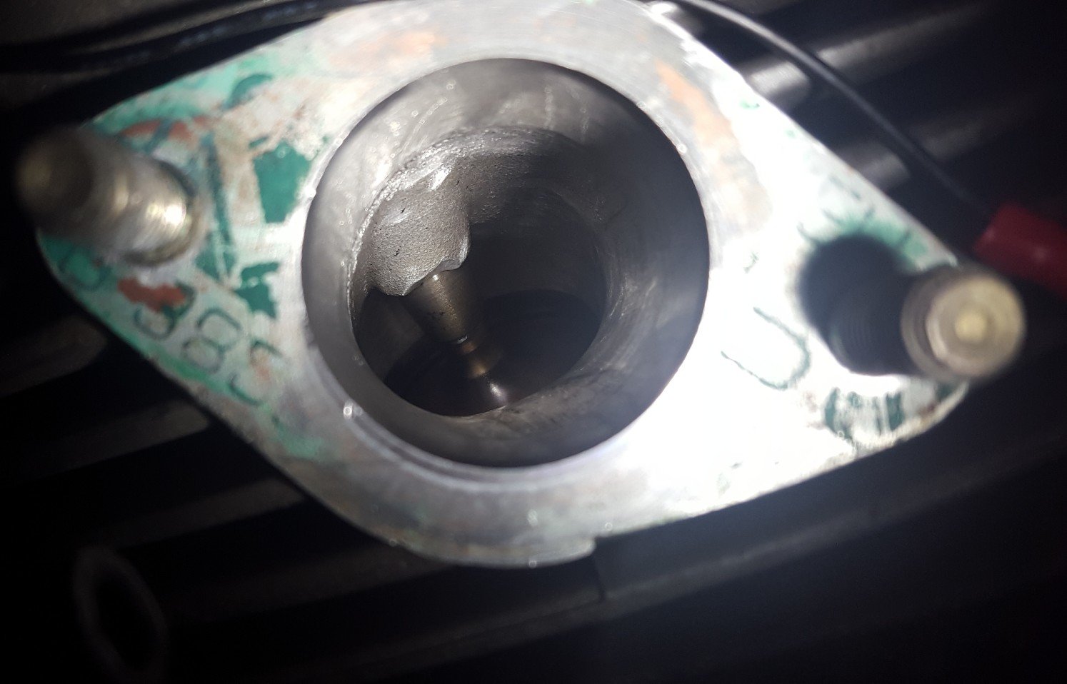

Die Tage ging weniger als geplant, aber ich konnte schonmal den Motor freilegen um die Köpfe zu ziehen. Davor will ich noch die Steuerzeiten/Einlassschluss messen.
Ist es bei den alten Motoren normal dass die Kanäle nachbearbeitet wurden? Warscheinlich um die gröbsten Gusskanten zu entfernen, oder Bereiche die nicht entformt werden konnten?!
Ich habe ein paar ST2 Köpfe, da dachte ich erst dass diese "getunt" wurden. Es wurde aber nur im Sitz/Führungsbereich bearbeitet, daher denke ich es ist ab Werk so.
Bei meinem M900 Motor wurde auch teilweise im Kanal bearbeitet.

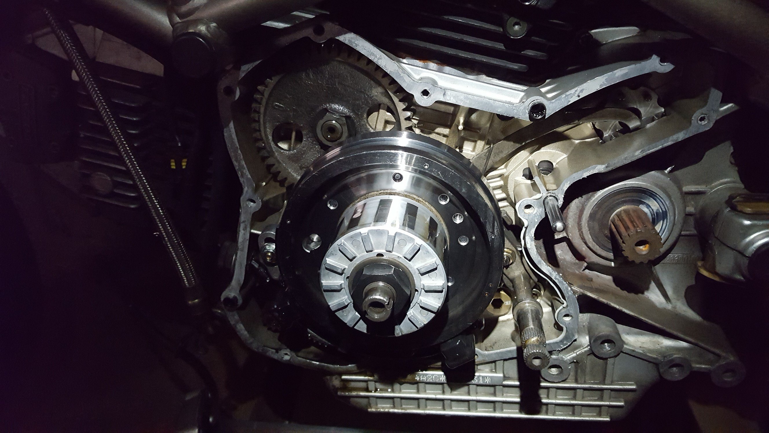

Wer kennt die Tage wo einem die simpelsten Dinge nicht von der Hand gehen? bzw. die dümmsten Fehler passieren...
Für den leichten Schwung sollte der Lima-Deckel runter.  Der Deckel war mit Silikon eingeklebt(ohne Dichtung) da ich keinen Abzieher da hatte, und irgendwo gelesen habe dass  man ja mit Betätigung der Kupplung den Deckel runterrücken kann, hab ich den Nehmerzylinder montiert gelassen. Deckel bombenfest, also mit Cutterklinge und Fühlterblattlehre zwischen die Gehäuse, aber Richtung Nehmerzylindet wollte sich nichtd lösen..... Nach 30min. mal den Zylinder weg gemacht...
Tja, unter dem Nehmerzylinder ist noch eine Schraube?
Hab dann noch schnell die Köpfe gezogen.
Zylinderlaufbahnen schauen gut aus.
Werde ich aber kurz durchhohnen lassen.
Bevor ich den nächsten Bock schiesse, muss für den Ausbau des Schwungrades die Pick-up-Platte entfernt werden?
