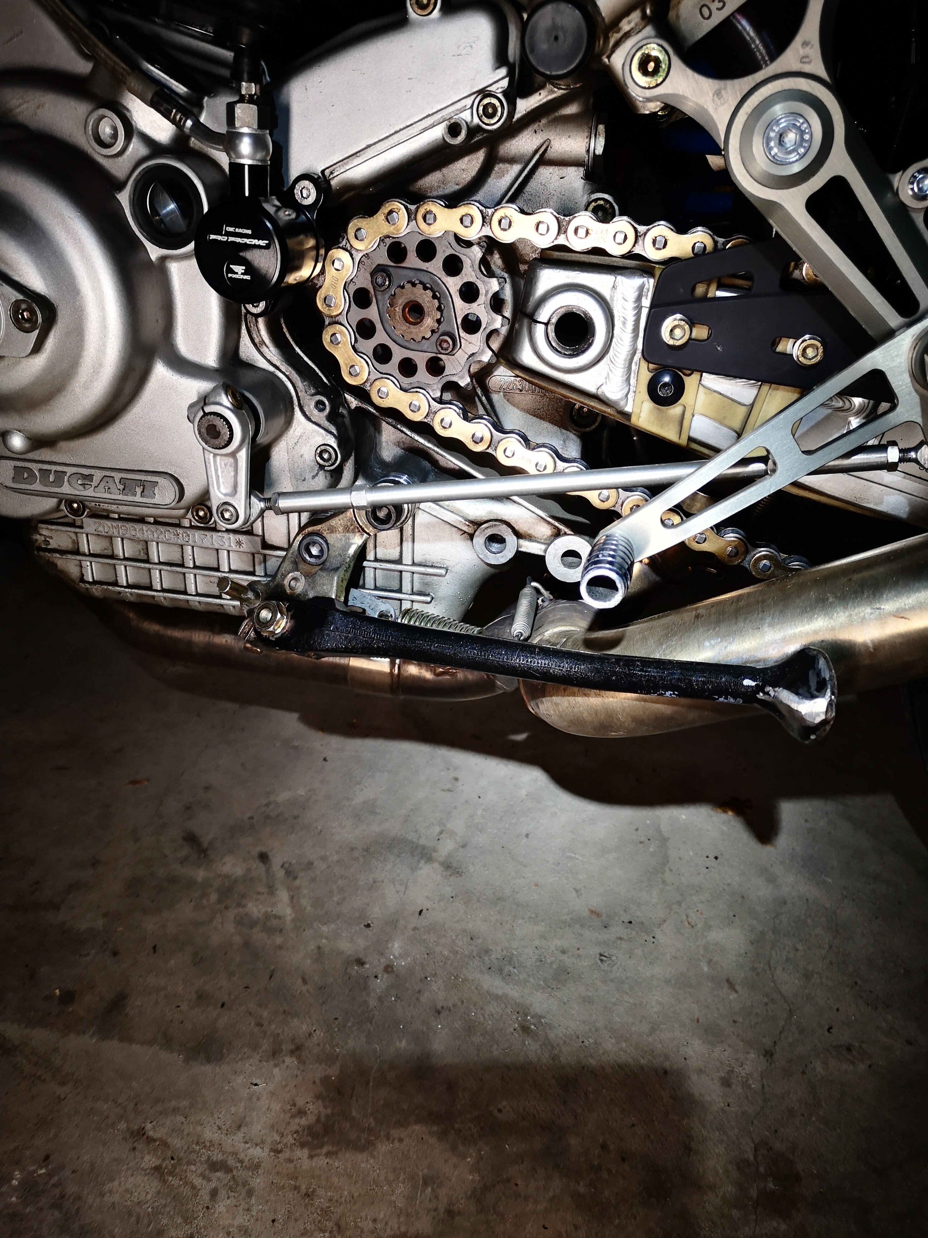

Baui hat mir auch schon mal Bilder von seinter M mit dem neueren Ständer der weiter vorne angeachraubt wird, gesendet.
Der orginale Ständer schmiegt sich schön am Auspuff entlang, mit viel Bodenfreiheit.  Bloss etwas Freigang zum Ständer brauchts noch
Screenshot_20241129_102316_com.android.gallery3d.thumb.jpg.0603553d47425d781e32a3ee8a4c33e3.jpg
Screenshot_20241129_102324_com.android.gallery3d.thumb.jpg.1fb8927eba64eaf402eee7d9c34beb55.jpg

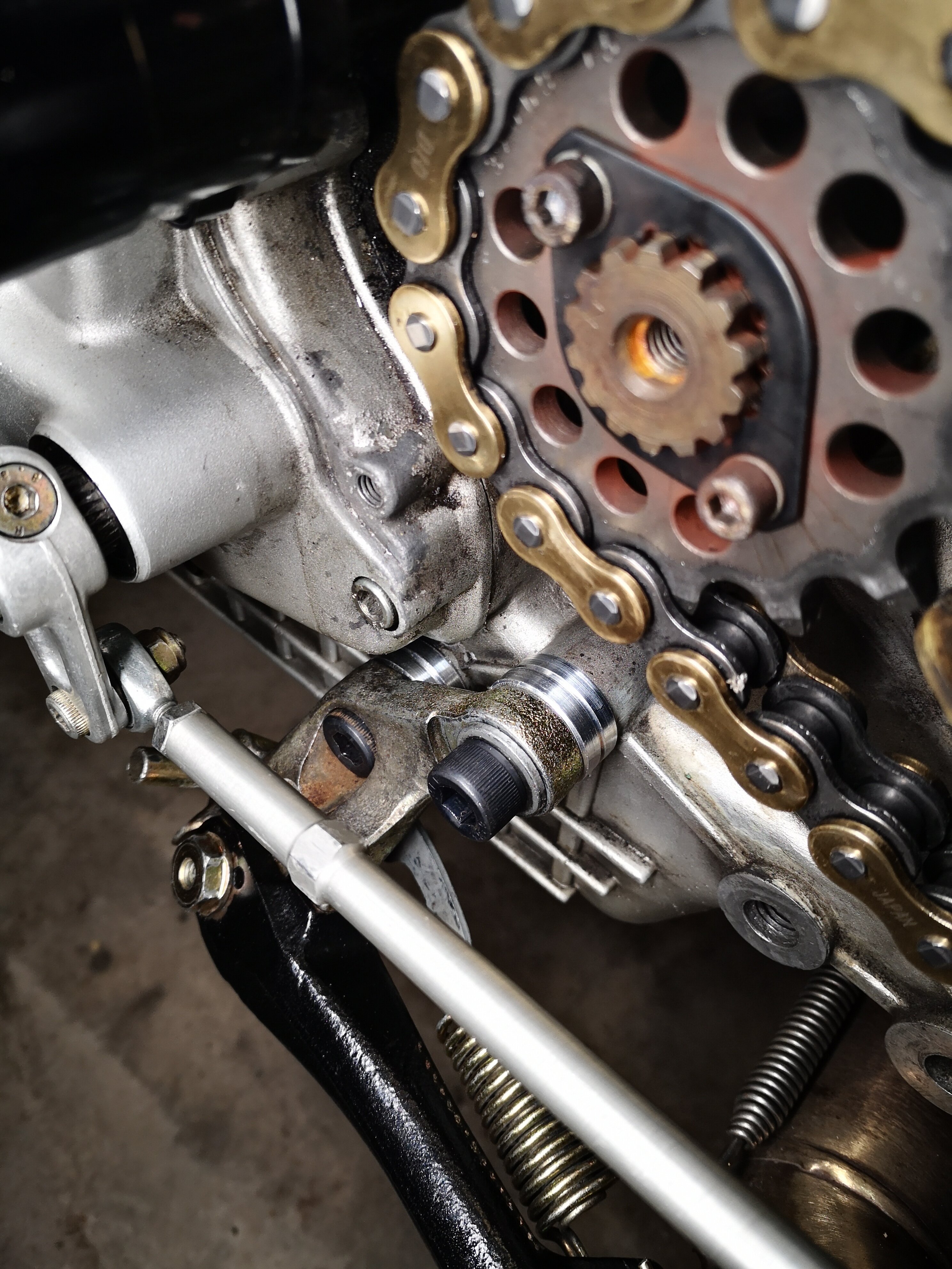

Es ist auf alle Fälle ein Gusseisener, aber ob es genau der im Link ist, kann ich gerade spontan nicht sagen. Hab leider kein Bild parat, auf dem man die Kontur vom Ständer gut erkennen kann. Hab nur das angehängt Bild gefunden, auf dem man den Verlauf mit den MR-Rasten etwas sieht.
Wenn man nicht genau hin schaut, könnte man meinen, dass der S4-Ständer und der normale von der 900er Monster gleich sind aber der S4 hat die Kontur eben entscheidend minimal anders..
@Edge  oh das schaut ja richtig gut passend aus. Der Ständer steht schön weit drin. Viel Raum zum Schalthebel, und du hast sogar kaum Distanz unter die Rastenanlage gepackt.
Wenn dann zum Auspuff noch Luft wäre, wäre der perfekt.. 👍
Hab mal einen S4-Ständer geordert.
Da super günstig, habe ich gestern einen von der 696. Monster getestet, geht garnicht...
Edited by Roland E.
So, jetzt passt die Sache. Monster S4 Ständer.
Mit etwas flexen, 10mm Distanzen zw. Motor/Halteplatte, habe ich nun 3mm Luft zum Auspuff, und viel Freiraum für den Schalthebel&Fuss. Kann den nun so tief einstellen wie ich es brauche, ohne an den Ständer zu ditschen. Die Termingnoni Anlage ist Richtung Ständer ausladender.
Auch steht sie nun etwas gerader.
Danke für die Tips!
