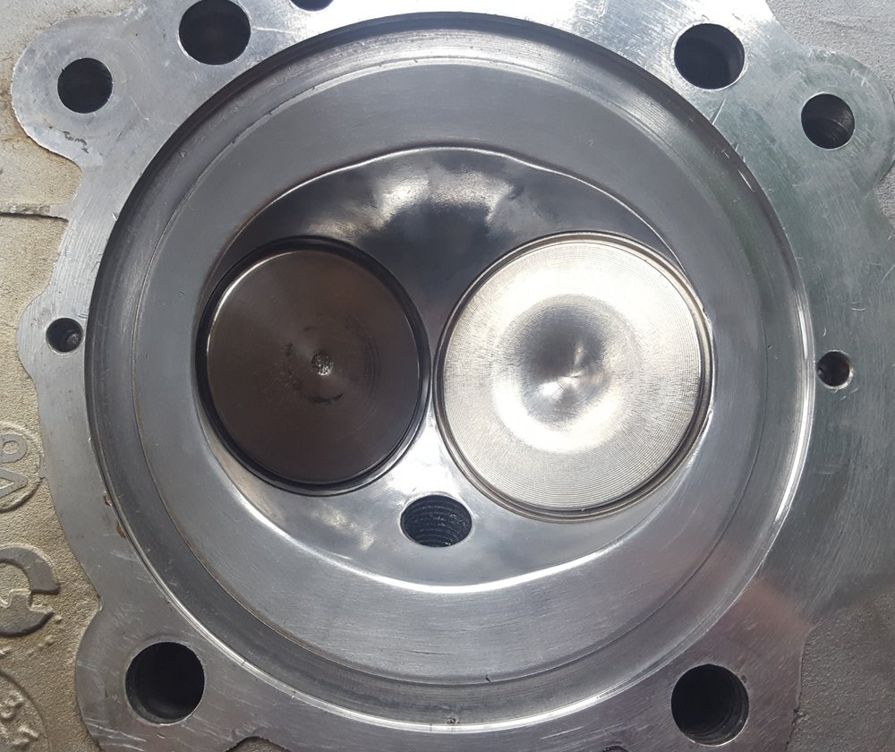

Ist die Kante am Ventilsitz die IN den Kanal reinsteht bei allen V2?! Eigentlich sollte im idealfall n Korrwkturwinkel sein, aber eine Kante die in den Kanal zeigt hab ich noch nicht gesehen. Das haben die ST2 Köpfe auch.
Eig. sollten jetzt grössere E-Ventile rein, und die Sitze sauber geschnitten werden...aber dafür müssten die Köpfe weg und die Spieleinstellerei würde losgehen?   ich schau mal was ich so hinbekomme und noch an Sitzbreite übrig bleibt.

Heute noch zu 3Std. grobem Fräsen und Schleifen gekommen:)  10Jahre alter noName-Dremel (hoffe er hält noch durch) und Bohrmaschine mit sehr langen 6mm Fräsern. Zum Glück habe ich lange 150mm Fräser genommen, damit kommt man auch von der Flanschseite bis an den Führungsbereich.
Hier hab ich links der Führung den Kanal etwas angehoben/Platz geschaffen da mir der Verlauf in dem Bereich recht flach vorkommt.
Aber alles recht dezent, will da nichts kaputt machen in Form von zu grossen Querschnittssprüngen.

Gestern&heute habe ich dann den 2.Kopf gemacht. Als dann beide Köpfe etwa auf dem selben Stand waren dann immer abwechseln die mich störenden Stellen nachgebessert und am Anderen möglichst identisch nachgezogen.
Dafür bin ich aber in die Küche ausgewandert?
Eben dann noch die Ventile gereinigt, geschliffen und eingeschliffen.  Tragen schön auf dem äusseren Rand, innen sind wenige 1/10mm unberührt. Evtl. verschleif ich noch die kleine Kante damit die Ventilkontur sauber in die Sitzfläche läuft.
Morgen kommen hoffentlich die Fächerschleifer. Damit will ich nochmal durch die Kanäle damit die auch optisch gut ausschauen. Und die Brennräume bisl polieren.
Ausslässe polieren wirklich notwendig?! Auslassventile auch? (Wobei die nach dem schleifen schon glänzen wie poliert)  Ich meine sobald da Russ in den Kanälen drauf ist, ists egal oder?

Passend dem sich zu Ende neigenden Urlaub sind nun auch die Köpfe endlich fertig geschliffen. ?
Waren nun gut 20Std.
Die 30er Fächerschleifer waren leider nur für die ersten CM der Kanäle geignet, da zu gross. Aber die 15mm waren ideal, passt gut zw. Ventilführung und Sitzring Richtung Kanal. Trotz Ebay-Ware haben die eine enorme Standzeit. Von denen habe ich gerade 2 Stück benutzt und nichtmal voll verschlissen
Zum Schluss 2-3Std.mit 150er Schleifleinen händisch alles abgezogen und dann den Brennraum&Auslass mit Filzaufsätzen&Polierzeugs etwas überpoliert.  Um alle Fräserspuren zu beseitigen hätte ich deutlich länger schleifen müssen aber dazu hat mir dann die Lust gefehlt, da es eh nur optisch stört.

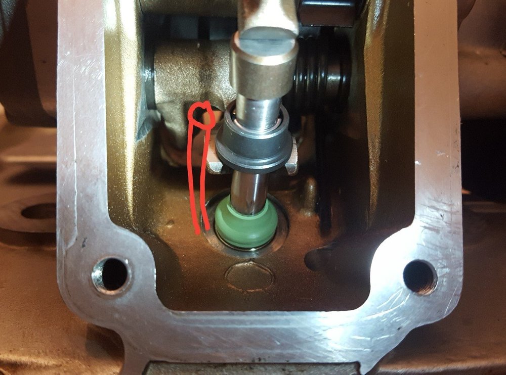

ST2 Nocken sind verbaut? und jetzt kenne ich das Spieleinstellen nicht mehr nur aus der Theorie....ganz schön simpel wenn man es drin hat, und wie fix das geht ☺️   @humlik  hatte das mal schön und logisch beschrieben gehabt.
Für viele alltäglich Brot, ich hole aber etwas aus:
Nach dem Einbau der ST2 Nocken hatten die Öffner Einlass 0.4mm mehr Spiel, und Auslass sogar 1.4mm mehr Spiel. Da werden die 0.8mm MehrHub grossteils über nen kleineren Grundkreis geholt.
Alle Schliesser klemmten (Nocken nicht drehbar)..da wird Hülsen um ein paar 1/100 abschleifen nicht ausreichen ..schlechte Stimmung machte sich breit?
Also alle Hülsen von den ST2 Köpfen hergeschafft. ..durchgetauscht, Nocken drehten, aber etwas schwer.(etwas Hoffnung).....Hülsen 1-2/100 abgezogen ......3 Schliesser nun knapp über Null  (geschätzt 0.01-0.02mm Spiel, denn mit 0.02er Lehre drin hatte die Nocke leichten Widerstand) und einer 0.07mm.
Öffnerspiele wurden auch besser. (Noch mehr Hoffnung machte sich breit)
Gestern bei SD dann  3 Öffnerkäppchen bestellt und neue Halbringe. Waren dann heute schon da, und die Stärken wie bestellt?
Obwohl meine Halbringe sogut wie keine Kanten hatten,(die der ST2 Köpfe hatte durchgehend sichtbare Kanten) klemmten die Schliesser mit den neuen.
Lange überlegt ob ich nun neue Ringe reinmache und die Hülsen passend schleife....aber wenn sich nun die Ventile nochmal setzen?! Dann bräuchte ich min. 3 neue Hülsen wenns Spiel zu gross werden würde) Also habe ich nur bei dem mit 0.07mm Spiel die neuen Ringe eingebaut.
Spiele sind nun gut wie ich finde:
Einlass Öffner    0.10-0.12mm
Auslass Öffner  0.12-0.14mm
Schliesser ca.   0.02mm
Was mir beim Spielmessen so aufgefallen ist:
-mit dem Schraubendreher direkt senkrecht den Schliesserhebel runterdrücken klappt bei mir nicht....wohl zuwenig Kraft. Und dann ist das Messen sehr anstrengend und ungenau. Auch hab ich so immer viel weniger Spiel gemessen. Den Schraubendreher (relativ dünn und flexibel) als Hebel zu nutzen ist dagegen richtig gut. Man hört direkt wenn zuviel Spiel drin ist, und das Ringe tauschen geht in Sekunden, da man eine Hand frei hat.
-Das Öffnerspiel lässt sich ohne die Klammer die seitlich vom Öffnerhebel sitzt, deutlich besser messen bzw. habe ich dann etwas mehr Spiel?
-Je nach Einbaurichtung/Lage der Halbringe ist das Spiel minimal anderst. Das habe ich gerade wenn es gegen Null ging sehr gut gespürt. Ich habe dann solange die Ringe umgedreht bis das max. Spiel messbar war.
-Gerade das Schliessespiel ist extrem empfindlich bezüglich Partikel. Auch das hatte Humlik zum Glück beschrieben gehabt?
Ich hab die Köpfe darauf hin mehrfach zerlegt  alle Hülsen und Nuten penibel gereinigt, und wieder neu gemessen.
Verbaut im dreckigen Mopped macht das sicher keinen Spass....und ist sicherlich sehr fehleranfällig wenn man an den Schliessern rummachen muss.
-Mit neuen Halbringen bekomme ich die Hülse kaum gedreht, eher dreht sich das Ventil mit und ich höre das Spiel minimal zw. Ventil und Sitz.

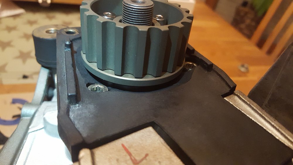

Morgen gehts weiter an den nicht plug&play passenden Riemenrädern.
Streifen an der Riemenverkleidung (schleife ich frei) und sind sehr nahe am Kopf. Habe dazu 0.5er Passscheiben besorgt. Von der Riemenspur her passt es.

@Roland E. echt cooler Bericht zum Thema Spieleinstellen. Hatte mich da auch schon ran gewagt an meiner 900ie.
Ich habe ähnliche Erfahrung gemacht was das Herunterdrücken des Schließerhebels angeht. Dazu habe ich auch gleich mal eine Frage. Wo genau hast du den Schaubenzieher angesetzt um den Schließer nach unten zu drücken. Ist das wie auf dem Foto zu sehen einfach eines der Ärmchen?
Ich hab immer etwas Angst, dass ich da etwas verkratze oder abbricht wenn ich das an so einem kleinen Teil mache.
Und gleich noch eine Frage habe. Du hast erwähnt dass du einem Post von @humlik gefolgt bist. Ist das der den ich hier (siehe unten) gefunden habe?
Ich hatte bei meiner Aktion den Riemen abgenommen und vorher den Kolben des Liegenden in den OT gebracht. An diesem Punkt sind die Ventile ja geschlossen.
Wenn ich das richtig verstanden habe soll man das Ventilspiel an der Stelle messen wenn die Ventile geschlossen sind und die Nockenwelle sich in einem Bereich von ca. 45° sehr leicht bewegen lässt.
Wenn ich nun aber in diesem gesamten Bereich in dem sich die Nockenwelle sehr leicht bewegen lässt messe kommt zum Beispiel beim Öffner ein Bereich von 0,08mm - 0,12mm heraus.
Meine Frage ist in welchem Bereich dieser 45° Beweglichkeit der Nockenwelle muss ich messen?
Hi
@enspiroDanke.
Genau das war der Post von Humlik.
Ja Spiel einstellen in dem Bereich wo beide Ventile geschlossen sind. Da dreht dann die Nocke auch sehr leicht, weil kein Nocken betätigt wird, und die Schliesser hoffentlich etwas Luft haben;)  ich würde auf diesen 45Grad an 2-3 Stellen messen. Bzw. Wenn die Fühlerlehre unter dem Schliesser klemmt, kann man die Nocke drehen und spürt den leichten Widerstand des aufliegenden Hebels, wenn der gleichmässig ist, schauts gut aus. So sagt mir das meine Logik? ich glaube wrnn man ganz pingelig ist müsste man 2 Fühlerlehren nehmen, eine links&rechts, da ja die Hülse leicht kippen kann, und man dann etwas mehr Spiel misst.
0.08-0.12mm am Öffner (Einlass) wäre ja fast ideal, evtl. das Käppchen bisl abschleifen um auf 0.10 zu kommen. Beim messen hab ich als zwischendurch mal das käppchen gedreht, oft flutscht die Lehre dann doch noch sauber rein, wo man erst denkt sie passt nicht.
Ich würde an 2-3 Stellen der 45grad messen, bzw wenn die Lehre drin steckt, dann die Nocke drehen ob sie gleichmässig leicht läuft.
Genau das Ärmchen;)
Mit dem Schraubenzieher, da mache ich später nochmal 1-2Fotos, der ist aber nur unter den Schliesserhebel geklemmt und drücke damit den Bereich runter wo die Hülse sitzt. Leicht beschädigen kann man höchstens die Kante des Hebel, aber da läuft zum Glück keine Hülse drauf.
Gruss Roland
Edited by Roland E.
@Roland E. Wow, echt cool das mit dem Video. Genau so hab ich mir das gedacht.
Das mit dem Ventilspiel über den Bereich war mir so nicht klar. Hatte immer gedacht, dass das Spiel 0.10 - 0.12 an einem bestimmten Punkt sein darf.
Zumindest habe ich das WHB so interpretiert.
Wenn ich bei dem Käppchen 0.02 wegnehme verschiebe ich dann den Bereich auf 0.10 - 0.14.
Wäre dass dann nicht zu gross?
Ich befürchte ja, dass ich mir da ne Ecke zu viele Gedanken machen, aber wenn man das das erste mal macht, ist man schon etwas übervorsichtig...?
Ja lieber etwas zuviel Gedanken als dass es dann kaputt oder zu gross ist?
Achso du hast die 0.08-0.12mm am selben Ventil. Hm gute Frage, hast du mal ohne die Klammer seitlich vom Öffnerhebel gemessen? Ich finde mit Klammer ist es schwieriger zu messen da det Hebel natürlich schwerer läuft.
Oder zieh mal per Hand den Öffner leicht nach oben wärend dem Messen, evtl.ist das Spiel dann konstanter.
Oder: liegen die 0.08mm jeweils am Ende der 45grad an? Evtl. kommst du da schon leicht auf die Anlauframpe zum Nocken.
Vielleicht äussert sich noch einer der Profis, die das im Halbschlaf machen
Edited by Roland E.
Ja die Klammer hatte ich weggemacht zum messen.
Und ja das war wenn ich mich richtig erinnere gegen Ende der 45 Grad.
Dann könnte das mit dem Beginn der Anlauframpe ne valide Ursache.
Also heißt das ja auch am besten den Anfang und das Ende der 45 Grad am besten weglassen beim messen oder?
Ich überlege gerade, ich hoffe ich irre nicht....an einem Ende der 45 grad kommt man auf die Rampe des zu messenden Ventils(z.B. Einlass), in die andere Richtung kommt die Rampe des Auslasses, da würde ich einfach weiterdrehen bis Auslass öffnet und dort evtl. nochmal messen. Aber ob das nötig ist?
Ich habs nicht gemacht, ich hab nur in den freien 45grad gemessen und etwas die Nocke verdreht.

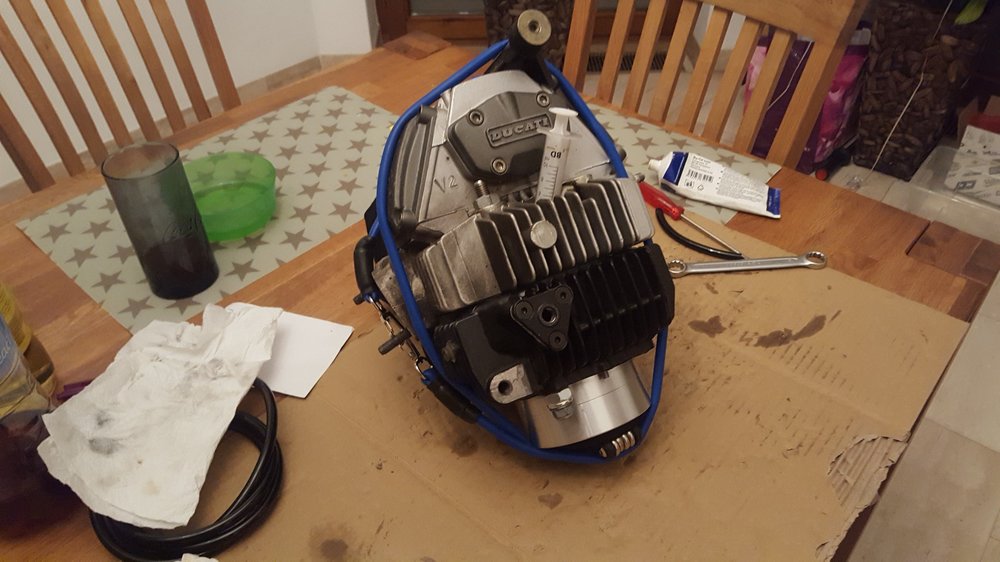

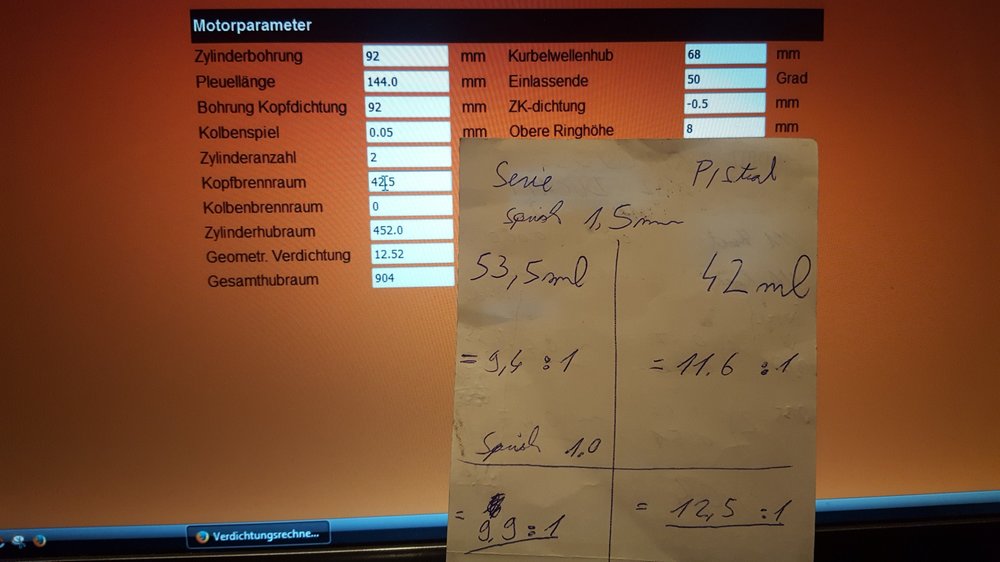

Ich hab eben mal die Serienkolben und die Pistals ausgelitert. Kleiner Versuchsaufbau zuhause. Die ganze  Sache dann schön geschwenkt damit sie gesamte Luft rauskommt.
Mich wundern etwas die hohen Werte?
Die Pistals sind mit 10.5-10.8:1 angeben.
Ich komme auf 11.6:1 mit 1.5er Lötzinn.
Serie 9.4:1
Was nehmt ihr zum Auslitern?
Ich vermute evtl. verbliebene Luft im Quetschspalt. Bzw. auch im Quetschspalt oberhalb der Kerze. Vielleicht versuch ich es nochmal mit Bremsflüssigkeit.
Edit: ich werd mal den Kopf und Kolben im Zylinder seperat mit plaxiplatte auslitern und das hochrechnen.
