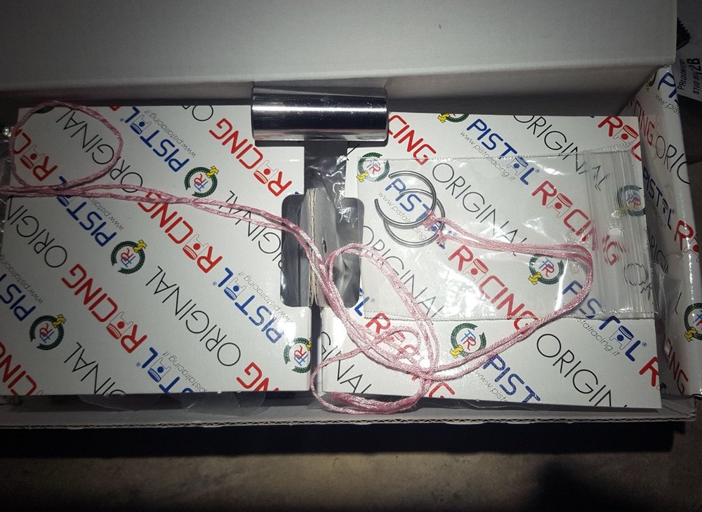

Neuer Bolzen erhalten, schauen aus wie gewünscht.
Die Kolben/Zylinder und Köpfe sind nun auch endlich drauf....Rosa Kolbenclip-Fangleine ?
Alles per Fotos dokumentiert, dass auch alle Dichtringe usw verbaut sind;)
Kolben sind auch richtig rum drin...
