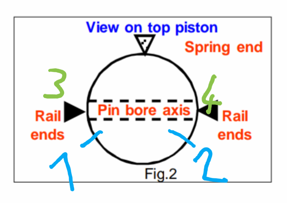

Motor mit untersch.Steuerzeiten durchgedreht, und auf den Rädern markiert wie weit ich verstellen kann ohne dass sich Kolben/Ventil zu nahe kommen (knappe 2mm).  Genaue Steuerzeiten mess ich dann aus wenn wieder alles montiert ist.
Dann wieder die Zylinder runter genommen und die Kolben mit richtig gedrehten Ringpositionen in die Zylinder gesteckt.
Die Ringe hab ich wie @yago erwähnte montiert, 1. Und 2.Ring auf die Druckseite Verdichtungshub. Und den 3-teiligen Ölabstreifer wie laut dem Pistal-manual.
