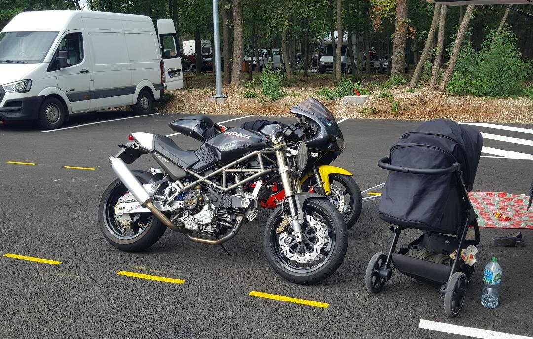

Hi

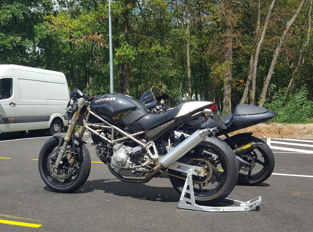

erstes mal ADR mit dem Töff nach kleinen Startschwierigkeiten erfolgreich vollbracht🙂
erste Hürde war, beide Moppeds in den Bus zu bekommen, hat am Vorabend aber dann doch geklappt, muss noch 1-2Befestigungspunkte nachrüsten und weitere Spanngurte besorgen.
Monster warmlaufen lassen, nach 1min. nur noch 1 Zylinder da🤔 ok, Kerzen raus, liegende war feucht, wohl den Choke zulange drin gelassen..... Kerzen und Zylinder auslüften lassen, während dessen mit der 125er auf die Strecke.
Dann Kerzen rein, Start, läuft kurz, und dann wieder 1 Zylinder weg, nochmal raus usw.....nach dem 3.mal dann keine nasse Kerze mehr. bei Starten aber auch kein Mucks einer Zündung.
Also mal den Luftfilter weg, beim Schieber öffnen kein Spritstrahl durch die Beschleunigerpumpe, ok, habe ich beim Federbeinumbau was vergessen?!?! Spritschlauch geknickt?  Dann wie ein Geistesblitz, wieso surrt denn die Benzinpumpe so komisch, ach es ist gar nicht die Pumpe, sondern das Relais.
haha, ich hatte ein paar Sicherungen gezogen damit das Bremslicht nicht angeht....und an einem der Kreise hängt das Relais mit dran.
Also Sicherung rein und es lief als wäre nie etwas gewesen.  Dann lief auch alles wie es soll. Wahnsinns Kontrast von der 125er auf die M zu steigen, sei es Ergonomie, Handlichkeit, Kurvenwilligkeit.

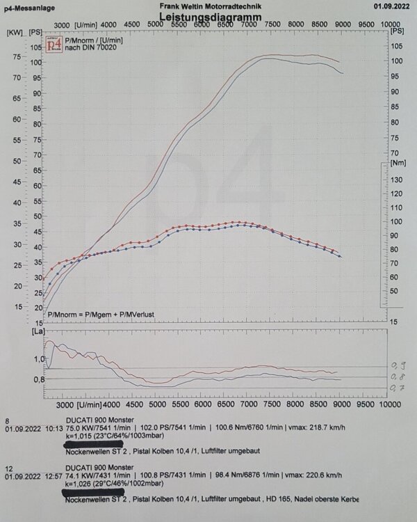

Edit: Öltemp. war min max.85Grad im Rahmen.....bin aber auch max 15min. am Stück gefahren. Lambda Vollast obenraus 0.8.
Kerzen haben nun einen leichten Hauch von Rehbraun,....vermutlich etwas zu fett.
Edited by Roland E.
  • Like 5
Top, ja 0.8 ist recht fett.
Ich denke 0,85-0.88 sollte auch bei dem Motor gut tun.
Ja ich geh glaub doch wieder auf die 160er HDs.👍
Aktuell sind ja 162.5 drin. Prüfstand war mit 160 + 165, da fande ich die Lambda 0.9-0,92 bei 7000-7500 mit den 160er bisl zu mager, aber Vollast steht eh nur kurz an.
Und dann wäre das fette Loch unten nicht mehr sooo fett.

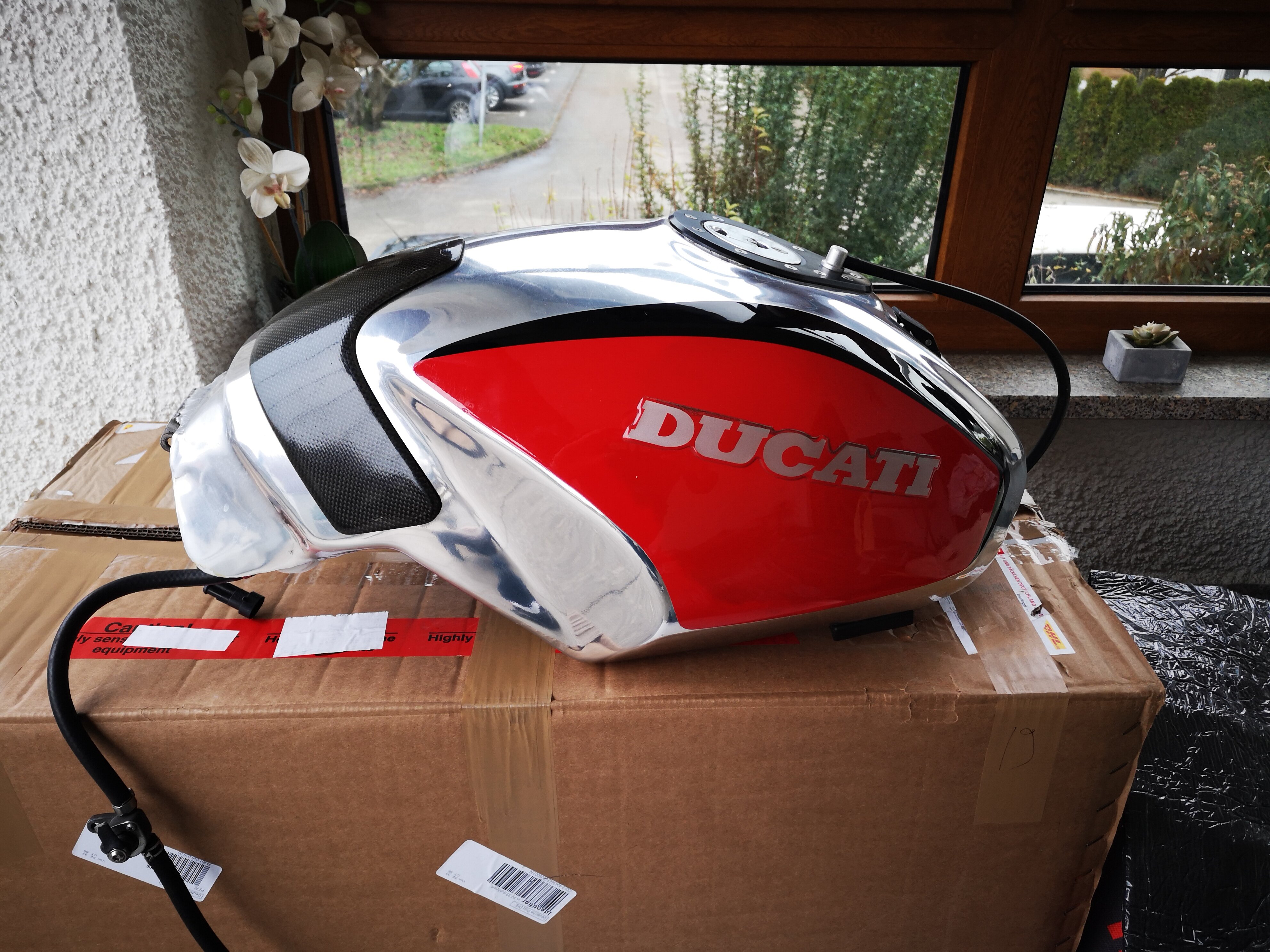

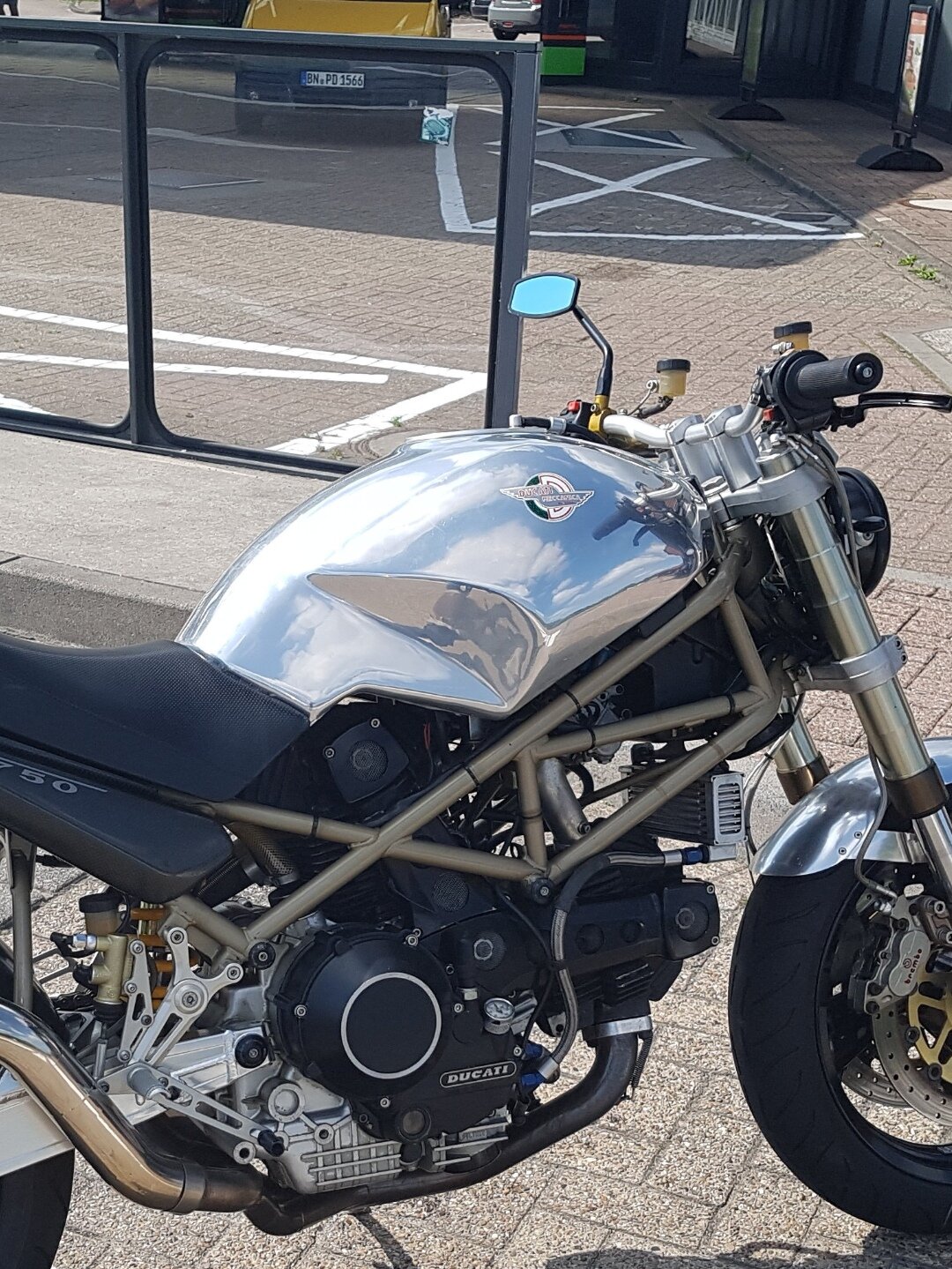

Die letzte Gönnung für 2023:)
Den Roadracing Tank fande ich vor 20 Jahren schon heiss, auch wegen dem freilegenden stehenden Kopf, und damals schon kaum auffindbar.
Letztens schlachtete einer seine M900 die ziemlich viel Zubehör dran hatte.
Da wurde dann zugeschlagen, mit dabei eine leicht aufgepolsterte Sitzbank, wird zwar schwieriger beim Rangieren mit dem längeren Federbein, aber kommt dem Kniewinkel zugute. Man fährt ja öfters als man parkt :D
Das rot gefällt mir nicht so, auch löst sich an paar Stellen der Klarlack, aber ob ich den abbeize, da bin ich noch am hardern🤔
Aussehen soll er am liebsten so:

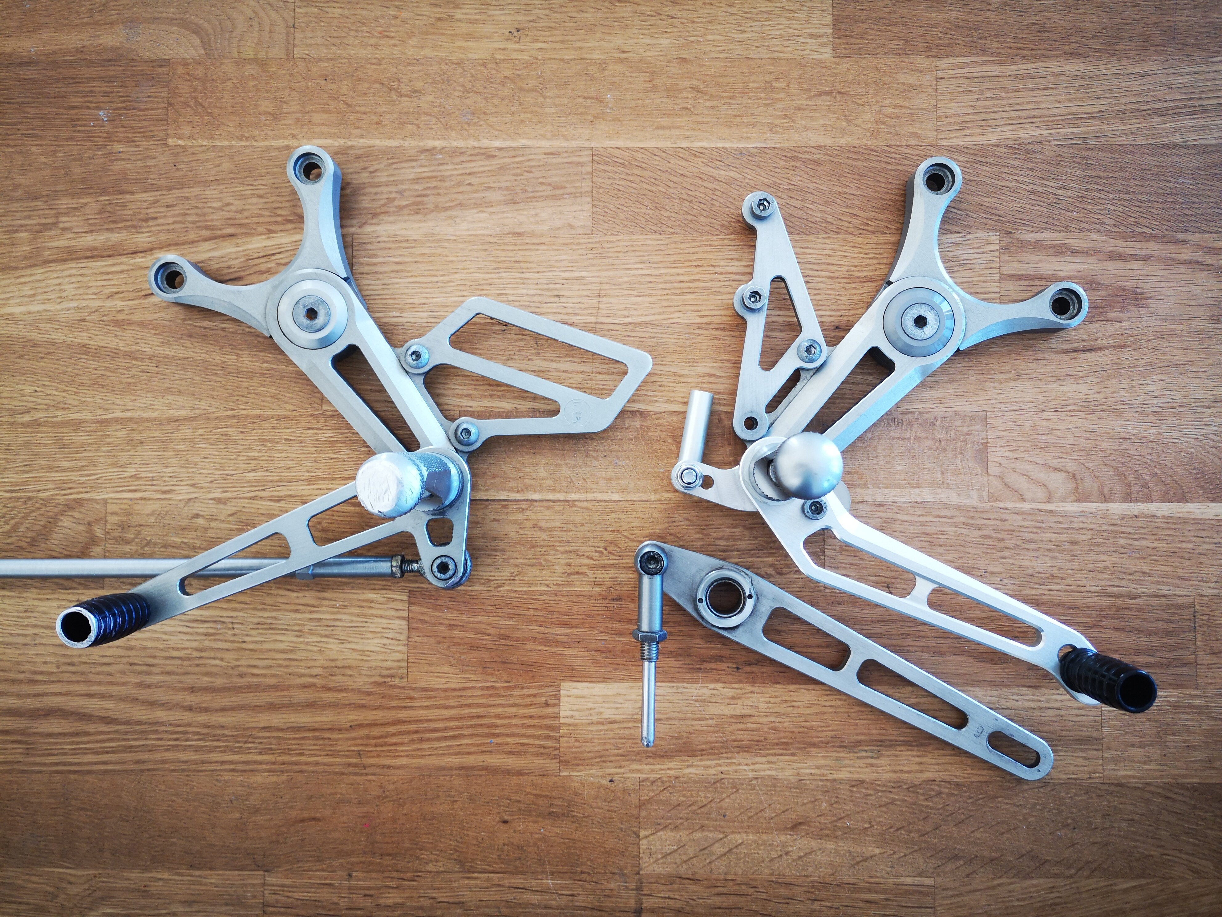

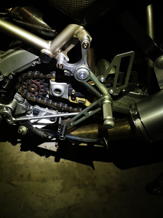

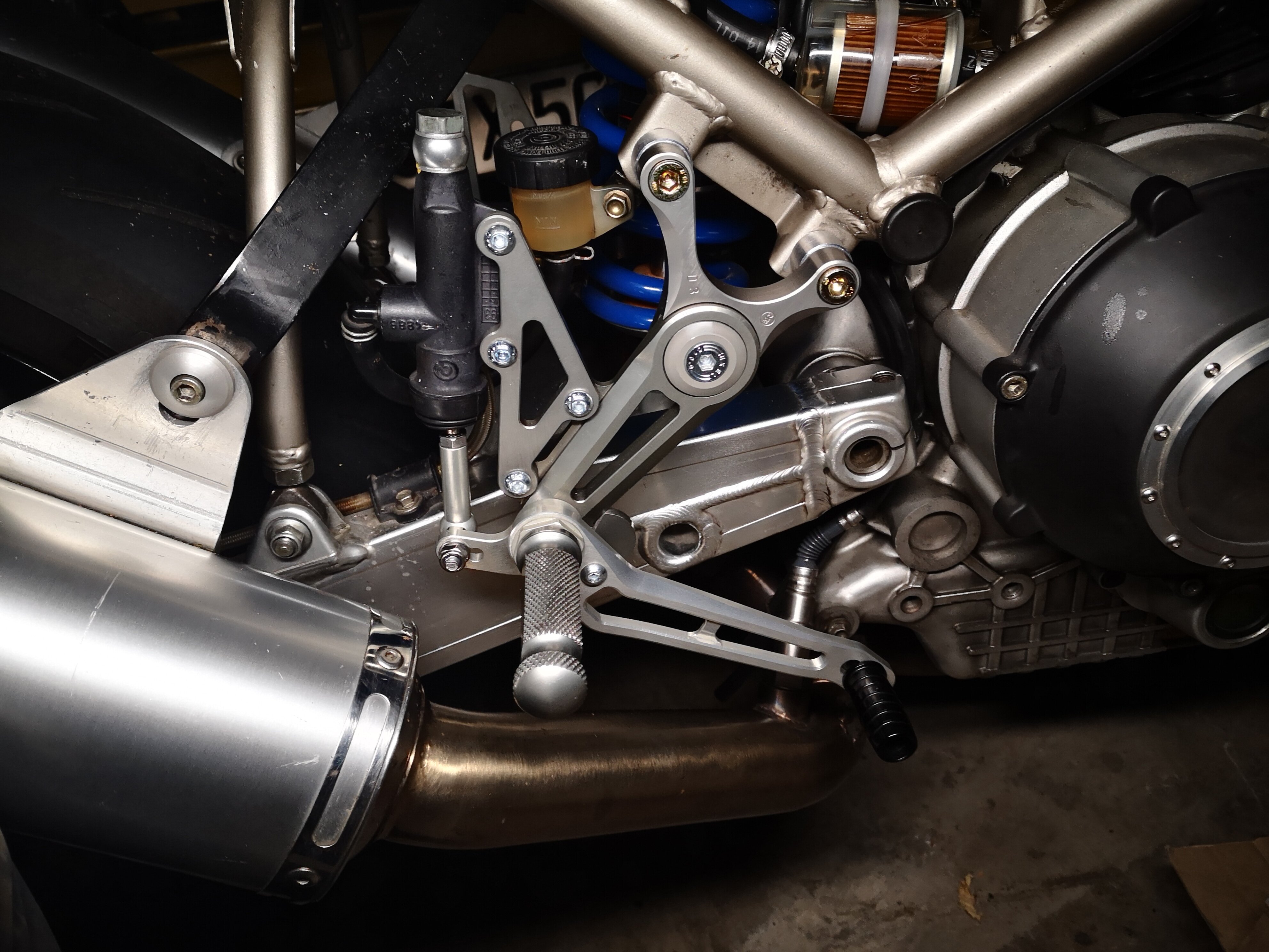

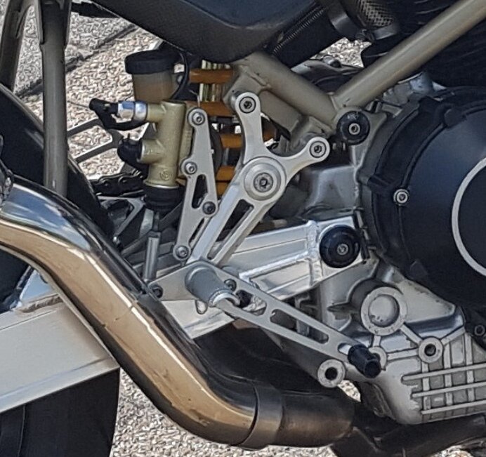

Erste Gönnung für 2024....ne alte MR Evo Rastenanlage. Auch diese fande ich damals schon klasse, aber neu war sie mir immer zu teuer.
Diese war wohl für eine SS i.e. laut den leicht anderen Adaptern für den Rahmen, dadurch ist die Anlage minimal höher.
Nen passenden Bremshebel habe ich von MR bekommen.
Jetzt muss sie bloß iss noch sauber passen, und sich eine passende Position einstellen lassen.
IMG_20240127_121054_edit_132553967501127.thumb.jpg.f1a036378447745a99790c9b4ef40bb9.jpg
Für die M sind die Adapter leicht asymetrisch damit die Rasten tiefer kommen
Screenshot_20240106_145347_com.android.chrome_edit_397196348105015.jpg.ea7d75836a674d042f9706b44eeaeff0.jpg
Nur 170, aber ich benötigte noch einen anderen Bremshebel, und dann beim Anbau bemerkt das die Adapter für den Rahmen ein anderes Mass haben. Evtl. bekomme ich noch die passenden von MR, aber da gibt auf Anfrage gerade keine Reaktion.

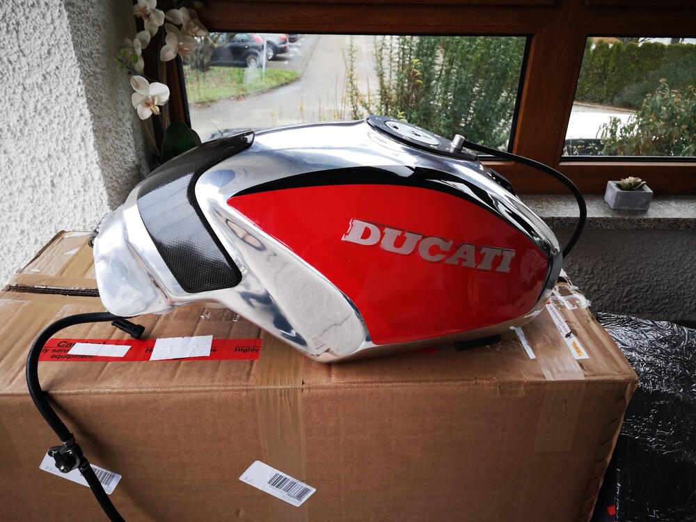

Hi

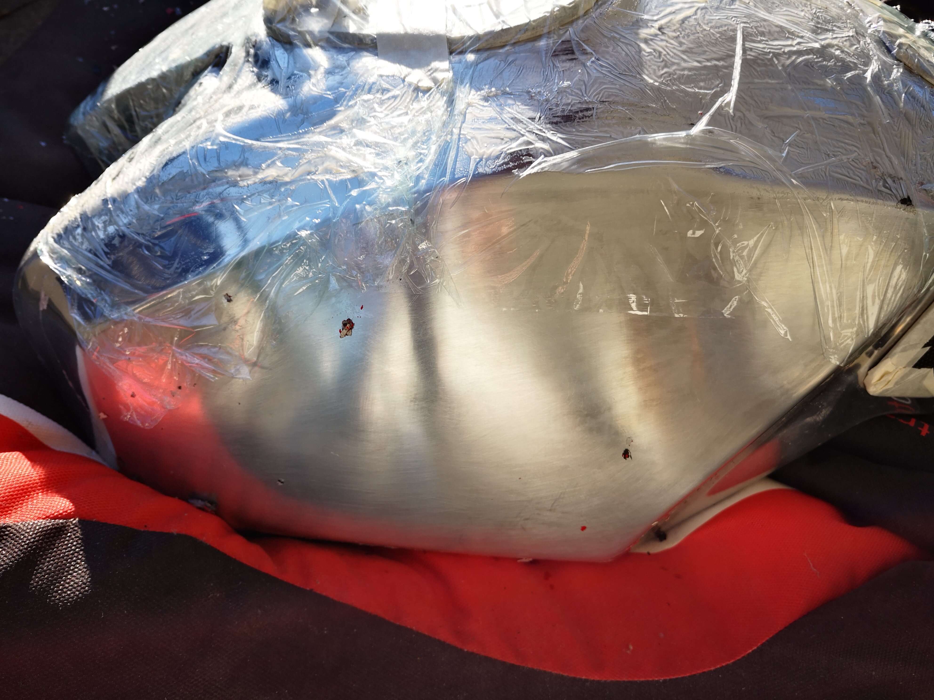

da ja fast wieder ein Jahr rum ist, habe ich mich endlich mal an den Road-Racing-Tank gemacht, er wird aktuell abgebeizt, bin etwa bei 80%.
Auf der rechten Seite versteckt sich leider etwas Spachtel unter dem Lack. Aber vermutlich recht wenig, da man innen Spuren vom Ausbeulen sieht.
Werde ihn so matt gebürstet machen, hochglanzpoliert ist mir zu glanzend.
Die Schadseite dann wohl mit etwas Lack in mattschwarz ode so... mal sehen...
Für die MR Rastenanlage habe ich bei MR nun 2 Adapterplatten in Auftrag gegeben, denn mit der Rastenanlage komme ich etwas weiter runter, und weiter nach hinten, das sollte mit dem Stummellenker deutlich harmonischer sein. Mit den 888er Rasten sind die Füsse zu weit vorne.... Hat etwas von  "Affe aufm Schleifstein"
Wobei es mit der aufgeposterten Sitzbank n kleines stückweit besser ist was den Kniewinkel betrifft:)

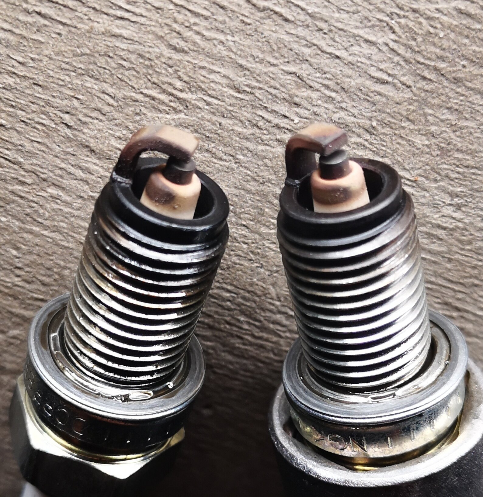

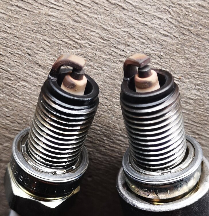

Ansonsten läuft der Motor top, hat nun 2200km mit den neuen Kolben/Nocken usw. runter, bis jetzt kein Öl Verbrauch.
Da Tüv ansteht bin ich mit dem Lambda im Leerlauf mal von 0.80-0.82 auf etwa 0.9.
Beim letzten Tüv hat der Prüfer CO 4.4% eingetragen, ich habe auf dem Monitor leider nicht erkannt ob es evtl. sogar mehr waren, und er ein Auge zugedrückt hat.
Vom Lauf im StopAndGo keine wirkliche Verschlechterung, und im Schub auch kein Patschen.

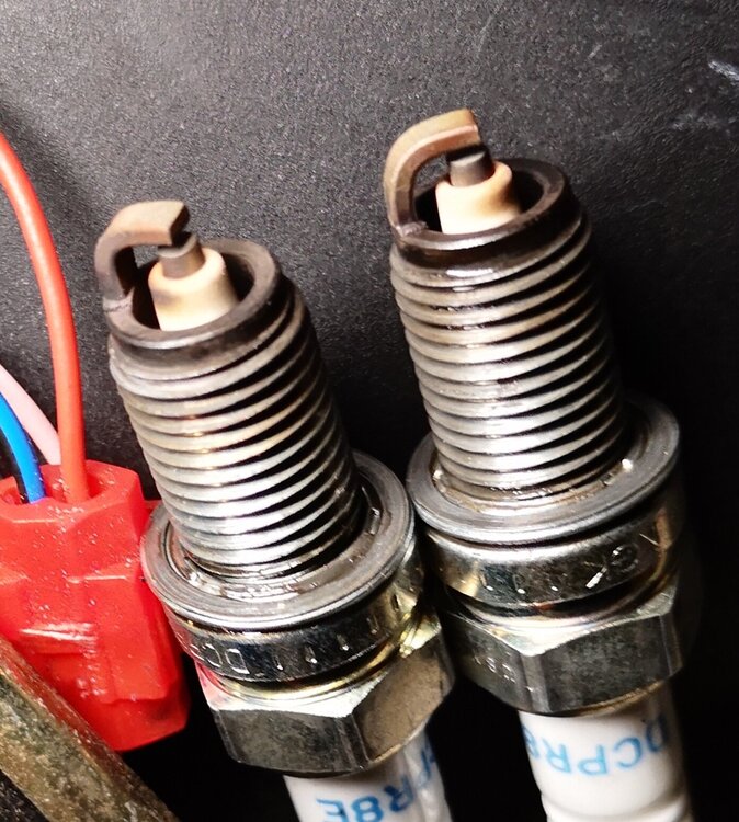

Kerzenbild nach normaler Landstrassenfahrt inkl. durchs 30er Zone heimrollen (noch mit fettem 0.8er Leerlauf)

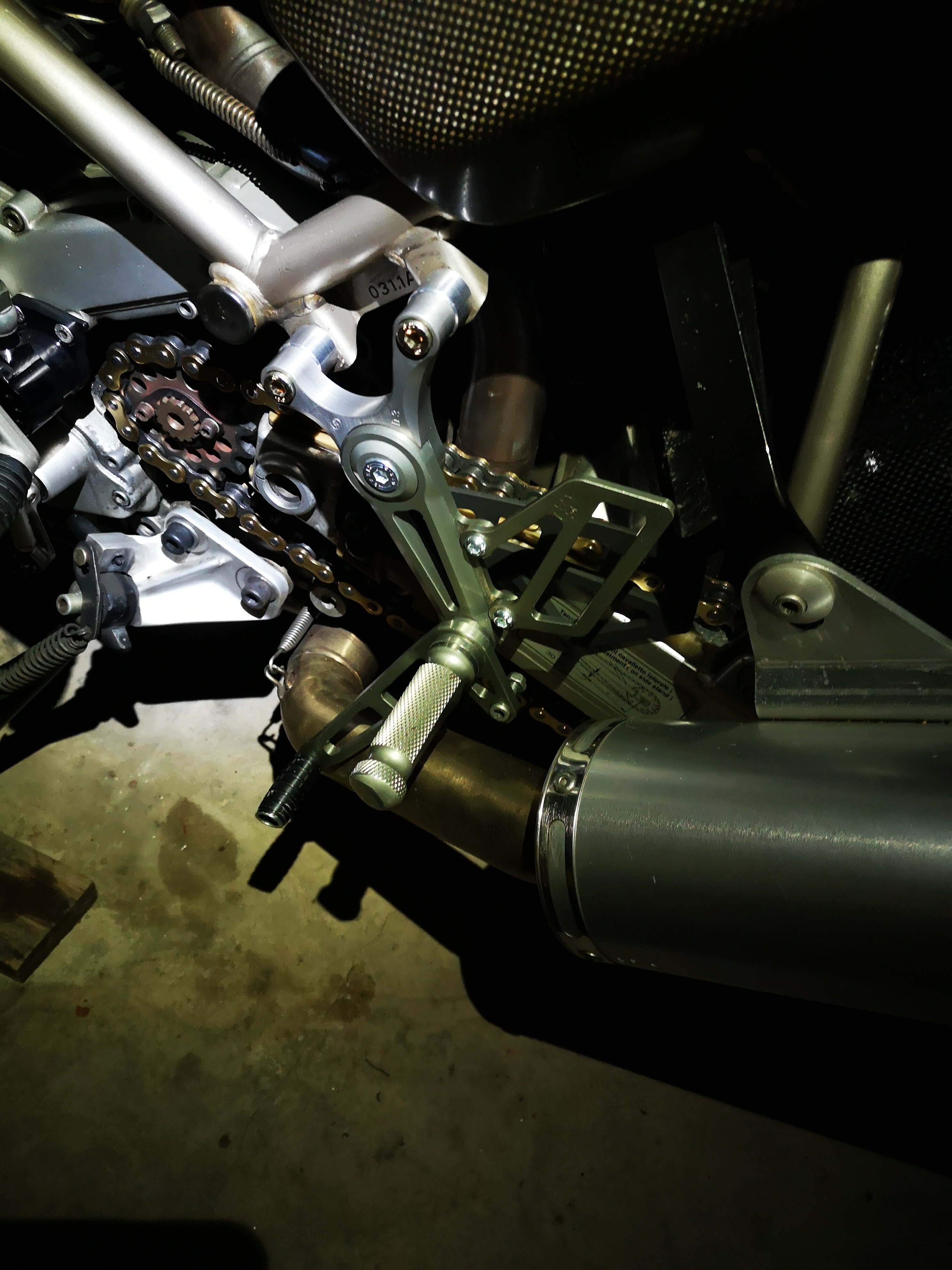

Sodele... Tüv nach dem 2. Anlauf frisch (2 genaue Prüfer erwischt)....
CO warens 1.7% bei Lambda 0.9-0.95...
Die Tage hab ich dann mal die MR Anlage drangespaxt, passt im Trockenversucht gut, aktuelle Position ist 2cm tiefer, und 2cm weiter hinten. Rechts knappe Kiste mit dem Auspuffhalter, aber passt:)
Habe noch 15mm Distanzen montiert....sitzt so trotzdem noch weiter innen als mit den 888er Anlage:)
Links hab ich nach unten leider etwas zuwenig Platz, bei passender Einstellung komme beim Runterschalten mit dem Schalthebel leicht an den Ständer, evtl. lässt sich mit Langlöchern an der StänderPlatte noch einen Zentimeter holen, und per Feile ein paar mm vom Schalt... Pin?! Heisst das PIN?!
Zusätzliche Distanzen damit die Anlage noch weiter nach aussen kommt, reicht nicht aus, zudem gefällt es mir nicht, und so breitbeinig bekomme ich dann das Knie kaum mehr rausgedreht😅
Oder den Schalthebel zusätzlich nach aussen kaltverformen... Ne lieber nicht... 🤔
Vielleicht passen die Ständer der NachfolgeMonster besser...
