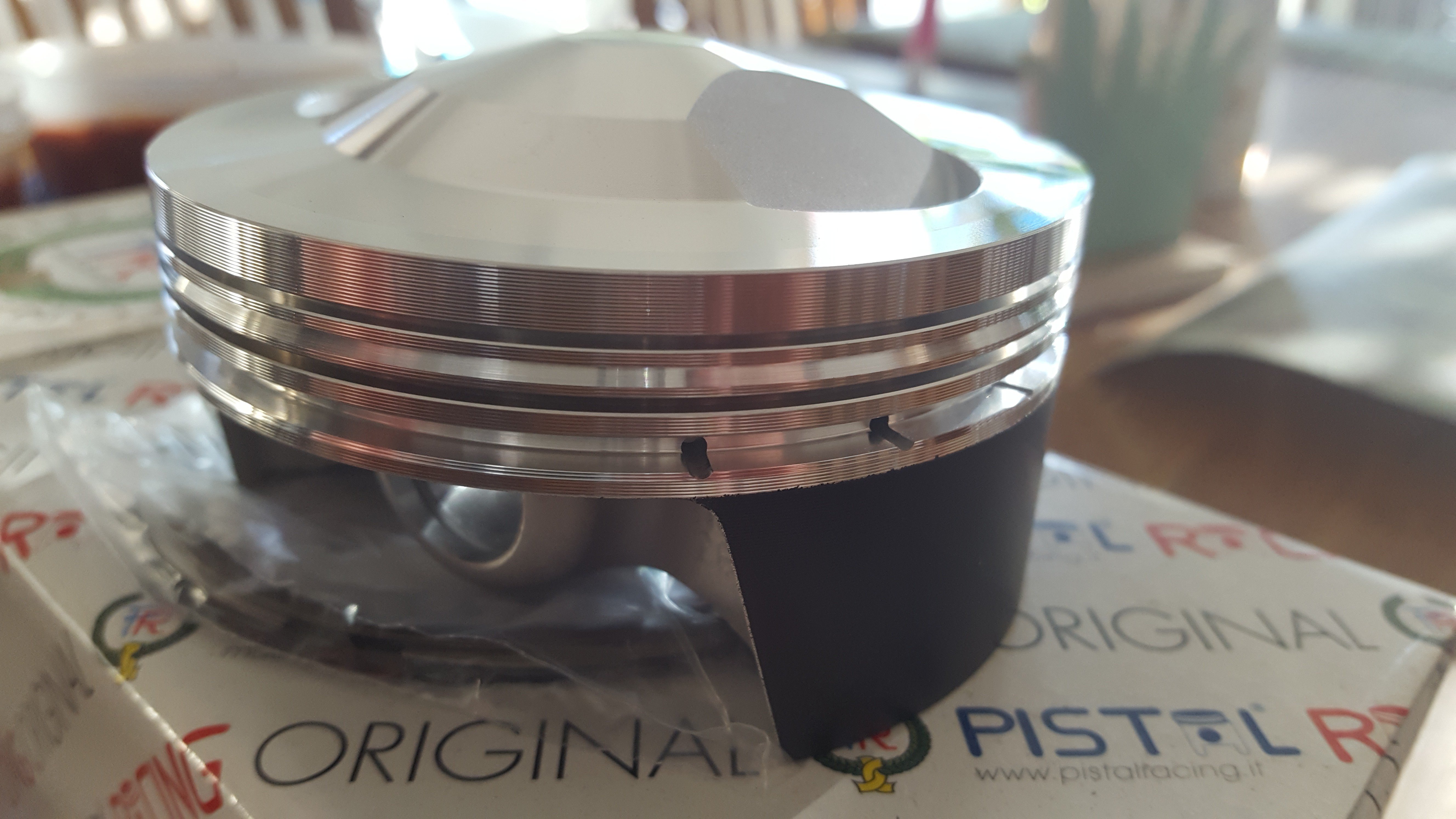

Da mir die Pistals nicht mehr aus dem Kopf gehen, hab ich mich ein bisschen umgeschaut und bin auf die Schmiedekolben von Wössner gestoßen - die gibt's für ca. 100 € weniger. Die Meinungen über die gehen in anderen Foren weit auseinander - zumindest früher sollen sie schlechter gewesen sein.
Hat jemand Erfahrungen mit denen gemacht. Die Verdichtung ist - zumindest so gelesen - mit 11:1 höher als 10,5:1 bei den Pistals. Sie haben auch eine spezielle Kolbenhemdbeschichtung, mit der auch auf das Hohnen der Zylinder verzichtet werden könnte.
ich hab auch lange nach Alternativen geschaut.....Wössner, und auch JE-Pistons gefunden....da hab ich aber mehrfach das Problem gefunden dass die wohl deutlich zu viel Verdichtung haben.   Dann nach Wössner geschaut, da waren aber die Infos nicht eindeutig, Verdichtung teilweise bis 13.5:1 angegeben bzw. ich war mir auch nicht sicher welche Angaben wirklich stimmten, daher wurden es die Pistals, da weiss man dass sie gut sind und funktionieren;)
Die Pistals sind auch beschichtet. Aber das hohnen wird ja hauptsächlich wegen der neuen Ringe gemacht

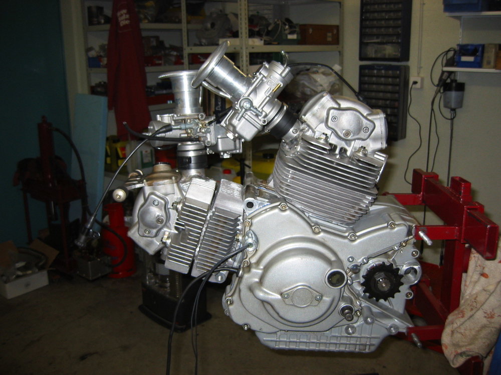

vor 18 Minuten schrieb hawkster:
Ich stehe seit gestern auf dem Schlauch. Meinst du mit der Aussage, dass du die Kammer selbst und wahrscheinlich ihren Winkel abgeändert hast? Falls ja: wie?
Ich meinte mit dem Winkelumbau für den liegenden Zylinder Bild entstanden 2007 beim Aufbau des Supertwins. Wie die Zeit vergeht....
Gruss Konrad

JE, Pistal, Wössner, egal, wenn Verdichtung und Zündzeitpunkte plus Gemisch stimmen funktionieren alle. Sobald ein Parameter aus dem Ruder läuft und das Teil klopft, dann geht alles kaputt.
Die Graphitbeschichtung erübrigt kein Honen. Das soll Reibung vermindern und sieht edel aus.
Honen macht nur Sinn, wenn Kratzer spürbar / Sichtbar sind und ein egalisieren gemacht werden soll. Auch nur wenn das korrekte Schleifmittel für Nikasil vorhanden ist. Alles andere macht mehr kaputt als das es hilft. Die Ringe kommen auch in gelaufenen Zylindern klar, wenn sie zur Beschichtung oder Grundmaterial passen.

Bei den Kolben tendiere ich zu den Pistals, da ich meiner alten Dame nicht noch eine höhere Verdichtung zumuten möchte 😉

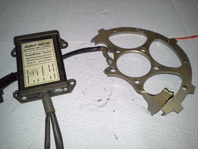

Wenn du auf die Zündung keinen Einfluss nehmen kannst, dann wäre ich auch sehr vorsichtig mit der Verdichtung.
Hier Bilder aus der Anfangszeit des Supertwins mit einer Zündung die mich hat aussehen lassen wie ein Idiot auf der Piste. Dauernd klopfen vorne und geschmolzene Kolben, hinten kein Thema. Leider keine Hilfe vom Zündungshersteller.  Nach Umstellung auf Ignitech und dem originalen Pick Up Sensor auf dem Zwischenrad, Ruhe und Zuverlässigkeit. Die Zündung ist übrigens noch im Angebot! Hat eine Unsumme und Nerven gekostet diese Klopferei, aber die Erfahrung kann man anderweitig nicht erlernen. Viele haben begonnen mit solchen Projekten aber viele sind nicht mehr anzutreffen auf den Pisten.
Konrad
Edited by humlik
vor 57 Minuten schrieb humlik:
Konrad
Alleine der Charakter des Zündungsherstellers ist schon etwa ähnlich ätzend wie Jemand der mal "Guzilla" oder Ähnliches gebaut hat.
