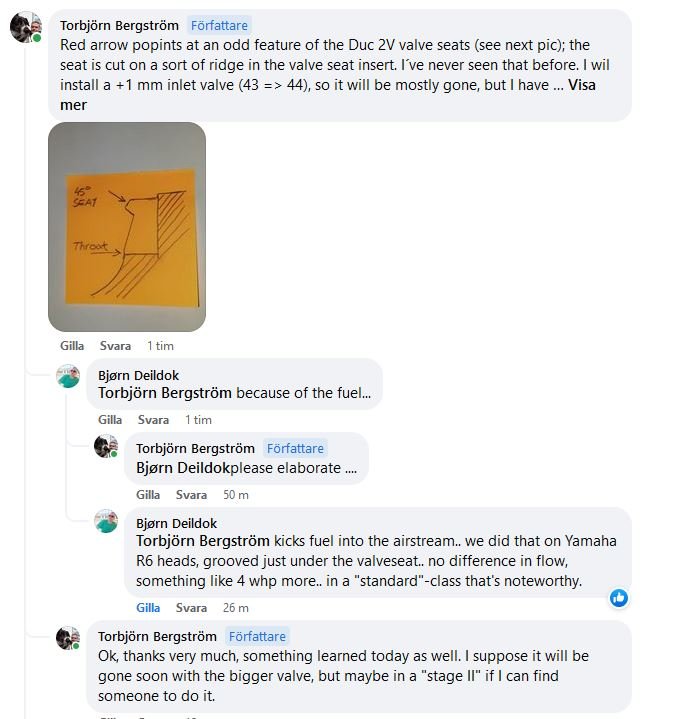

Ist die Kante am Ventilsitz die IN den Kanal reinsteht bei allen V2?! Eigentlich sollte im idealfall n Korrwkturwinkel sein, aber eine Kante die in den Kanal zeigt hab ich noch nicht gesehen. Das haben die ST2 Köpfe auch.
Eig. sollten jetzt grössere E-Ventile rein, und die Sitze sauber geschnitten werden...aber dafür müssten die Köpfe weg und die Spieleinstellerei würde losgehen?   ich schau mal was ich so hinbekomme und noch an Sitzbreite übrig bleibt.

Da ich momentan beim Kanalarbeiten bin, habe ich diesen Thread von Roland nochmals durchegschaut, und habe diese Frage gesehen.
Die Kante scheint wenigstens bei den alten 2V da zu sein, mit den ich gerade was zu tun habe: ST2 und M800. Ich habe auch nicht gewusst wozu die Kante da ist, und havbe die Frahge in einer FAcebokkgruppe gestellt. Frage und Antword im Bild.
Gruss,
Ebenfalls kann man sie so  einfach nachbearbeiten mit einem einfachen Werkzeug und die Sitzbreite bleibt erhalten
Gruss Konrad
