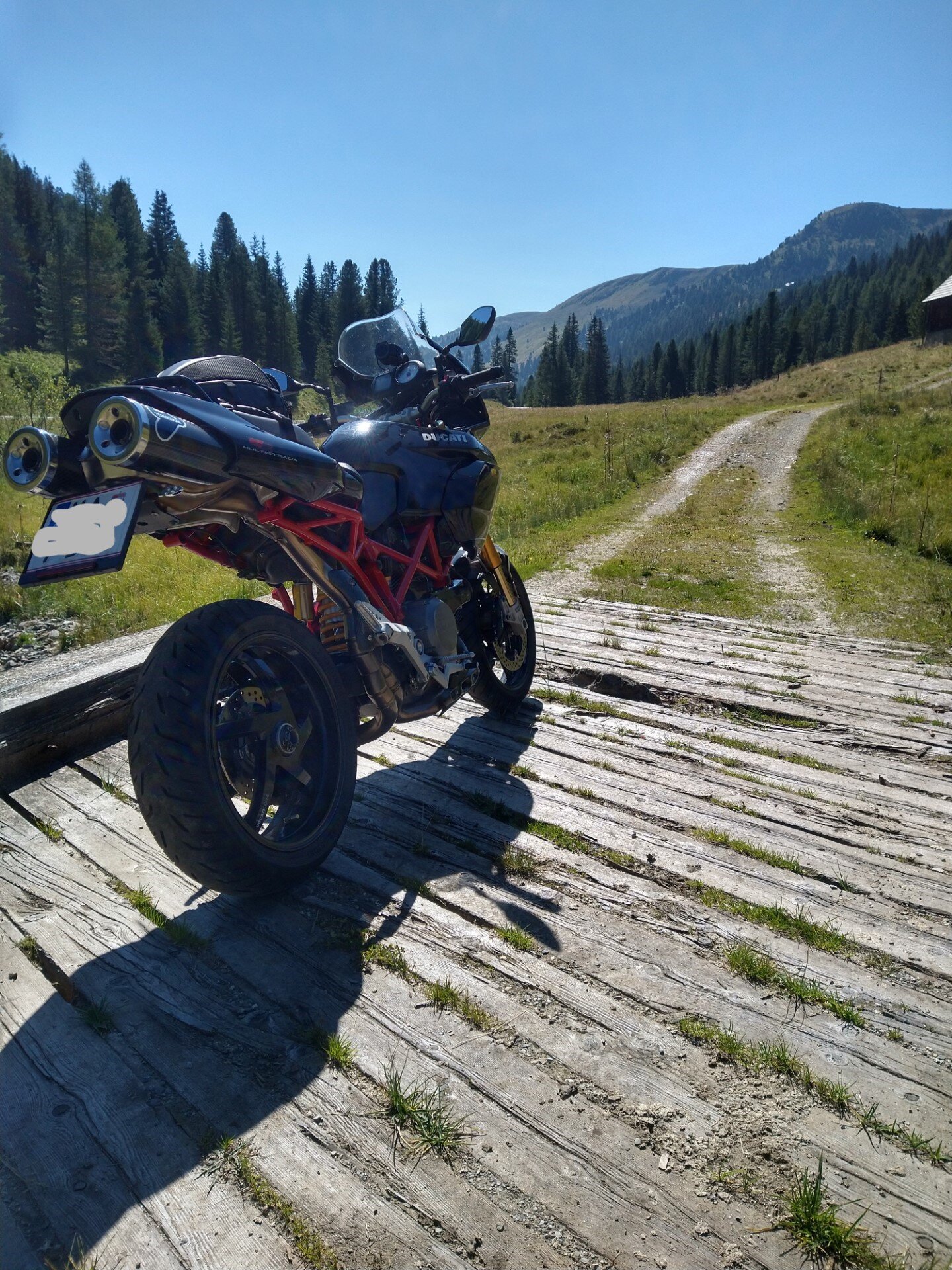

  11. Ich hab sowas an meiner Multi 1100S. Aber mitm Krümmerrohr, das sich teilt, unterhalb der Soziusrasten und dann wieder zusammenläuft. Eher exklusiv, scheint mir, schaut sehr schön aus, aber ich glaube nicht, dass das bzgl. Leistung/Caharkteristik viel bringt. Bin froh, das zu haben, würde es aber nicht extra kaufen! Laufen tut das Maultier generell sehr genial, aber ob das an den Termis (und der dazugehörigen ECU) liegt, bezweile ich eher (hab keinen Vergleich). kein aussagekräftiges Bild: edit. Anm.: Sound auch ohne DB-Killer eher sehr verhalten
