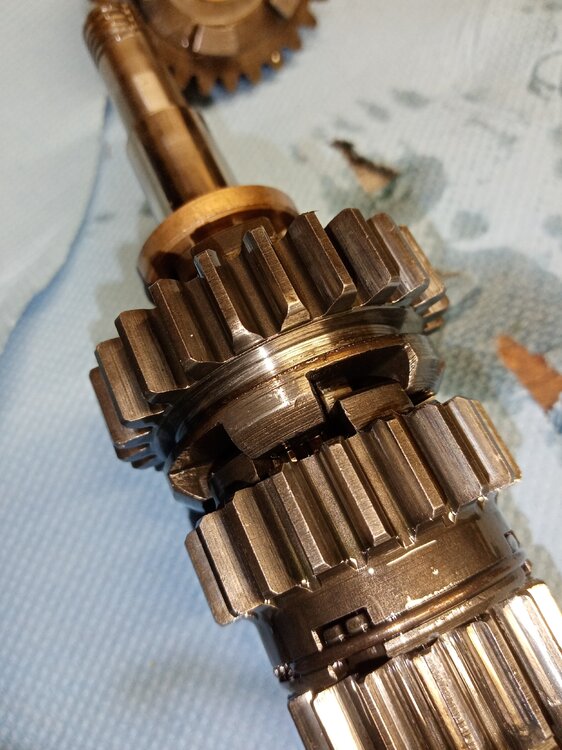

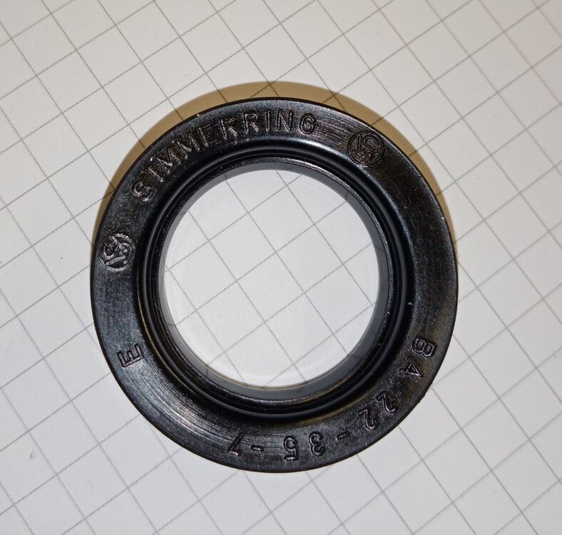

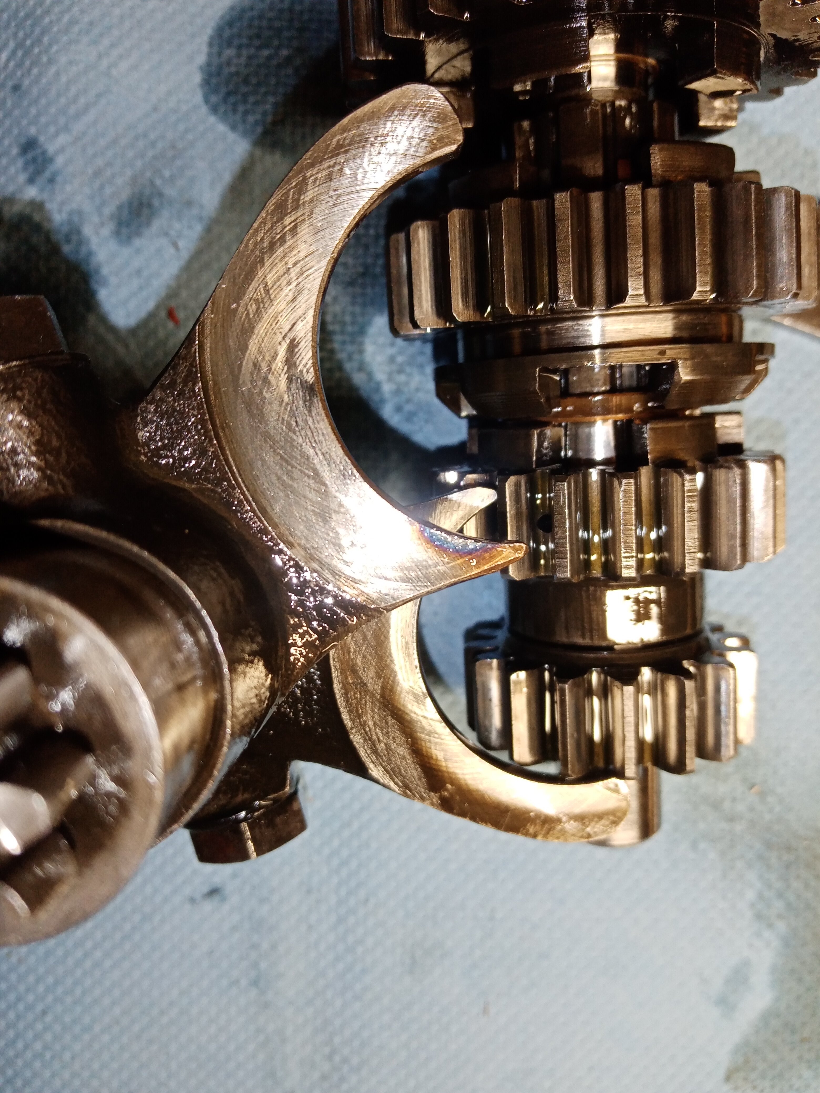

  16. Kurbelwellen Dichtring, Original "Simmerring" mit WS Logo von Walther Simmer!! This is History! Und Steinhart Laut Verkäufer "Dichtungen und Lager Neu" Klar doch........ Hab ich eh nicht Ernst genommen. Aber das jetzt Blöd, Vernudelte Schaltgabel und 1.Gangrad, schnief....
