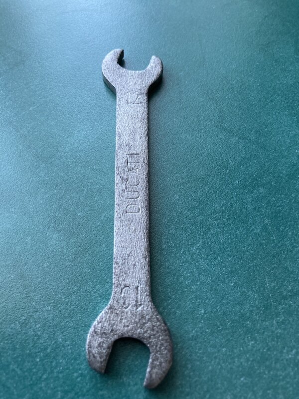

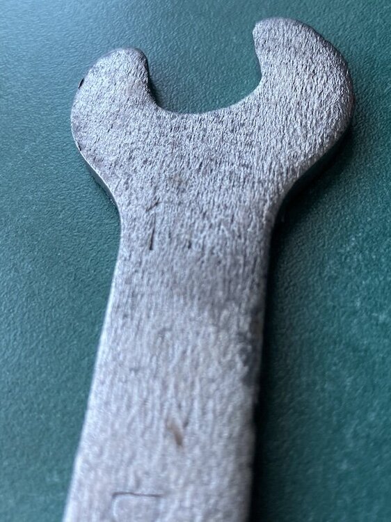

  7. Neulich hätte ich unterwegs SW 13 gebraucht, aber Ducati hatte anscheinend in den 70ern nur 12 und 14 in grauenhafter Qualität im Bordwerkzeug, obwohl am ganzen Fahrzeug keine passende Schraube ist. Weiß jemand, was die sich dabei gedacht haben könnten? Original wird es wohl sein. Viele Grüße Kurt

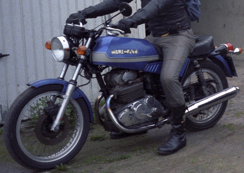

  9. In den 70er Jahren hatten die Tourenmodelle GT, GTL und GTS solche Federbeine wie abgebildet mit einer Schutzkappe über der Kolbenstange. Ich würde die gerne überholen, aber finde nichts Näheres dazu. Im ET-Katalog werden die als „Marzocchi Corsa 70“ bezeichnet, aber eine Suche danach wirft bloß Fahrradteile aus. Kann jemand sagen, wo und welchen Dichtungssatz man dafür bestellen kann?
