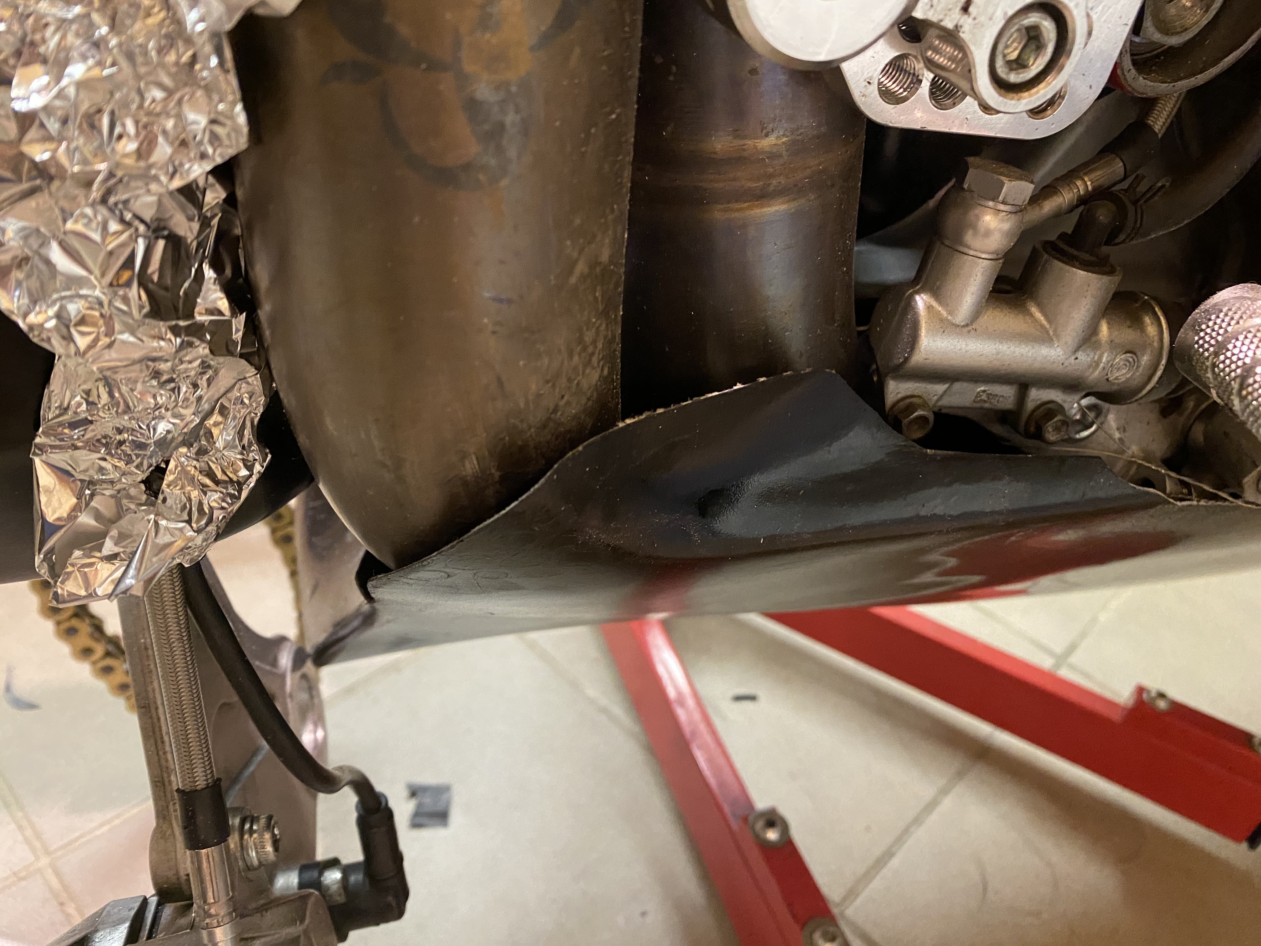

RaoulD 403 Posted December 29, 2020 Author Report Share Posted December 29, 2020 Frage: Neue CRC Verkleidung (das ist irgendein Kohlenstoffkram, sehr leicht auf jedenfall) steht am Sammlerrohr das zum Topf hinaufgeht an hinten rechts unten. Normal würde ich die Verkleidung dort wegschneiden natürlich, aber ist es eigentlich wirklich ein Problem? Quote Link to post Share on other sites
Duc-Schmidti 728 Posted December 29, 2020 Report Share Posted December 29, 2020 Ach, das brauchste nicht wegschneiden, das brennt sich von allein frei. Und die Konkurrenz hinter Dir hält brav Abstand, weil sie denkt, Du verlierst Öl oder stehst kurz vor´m Motorschaden. Ne, ernsthaft, das wird ziemlich sicher verschmoren. Kannst es mal mit so Hitzeschutzmatten versuchen, aber die haben bei mir nie lange geklebt. Alternativ Hitzeschutzband um den Krümmer wickeln, sieht dann aber irgendwann endzeitmäßig-zottelig aus wie in "Mettwurst 3 - Jenseits der Rasselkupplung". Verkleidungshalter ausdistanzieren geht nicht bzw. bringt zu viel Spannung rein? 1 Quote Link to post Share on other sites
RaoulD 403 Posted December 29, 2020 Author Report Share Posted December 29, 2020 Die CRC ist insgesamt grenzwertig knapp geschnitten, ich denke ich werde sogar Abluftöffnungen seitlich oben und eventuell hinten raus machen müssen. Dann schneide ich es dort aus, bin eh gerade am Trimmen. Dachte so weit hinten ists vielleicht nicht mehr so heiß. Quote Link to post Share on other sites
Duc-Schmidti 728 Posted December 29, 2020 Report Share Posted December 29, 2020 Hatte das genau an der selben Stelle an meiner 916 auch und ist dort definitiv verbrannt. Quote Link to post Share on other sites
Fözzi 422 Posted December 29, 2020 Report Share Posted December 29, 2020 Hast Du unten neben/unter der Pumpe keinen Halter? Weil da ja eigentlich einer hingehört. Mit den Haltern (+ Hitzeschutzfolie) konnte ich die Verkleidung eigentlich immer auf Distanz bringen. Quote Link to post Share on other sites
Stolle1989 556 Posted December 29, 2020 Report Share Posted December 29, 2020 Alternativ nen Alublech zu nem "Hutprofil" kanten und von innen gegen nieten. Das ganze, sodass min 5mm aufwärts Platz ist. Quote Link to post Share on other sites
