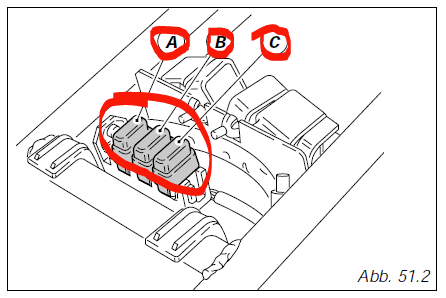

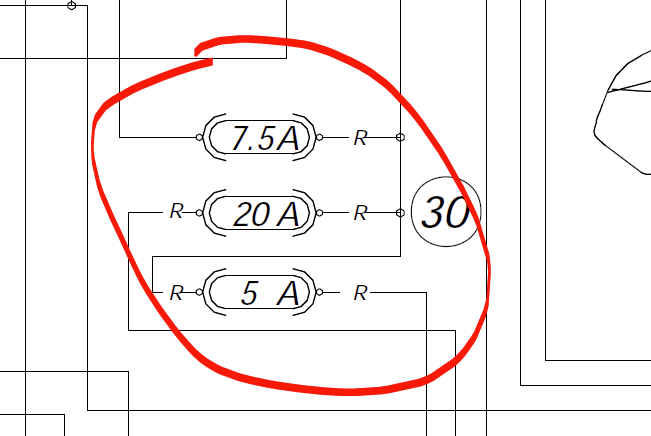

  5. Hi guzzibastler es fehlt uns noch die Info um welches Bike es sich handelt ... Aber; so viel vorab, die Benzinpumpe läuft permanent und es gibt keine Einspritzung und keine Zündung wenn die Sicherung (Bild) kaputt ist. Das trifft auf die ST2 und ST4 zu, ich könnte mir aber gut vorstellen, dass es bei den 748/916 Modellen in ähnlichen Baujahren auch so ist. Wenn' hilft ... Bikergruß vom Bert 😎

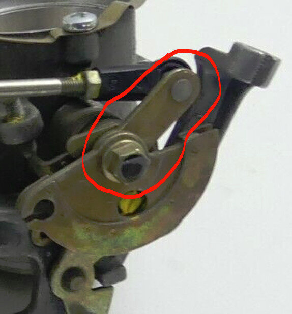

  12. Hallo bin auf der Suche nach dem Hebel, der die Drosselklappe betätigt (siehe Bild). Kommt so bei den 916er und 996er Motoren vor, z.B. in der Monster S4, auch in der ST4 und ST4S, auch noch in weiteren Motoren die vergleichbar sind, die 4Ventiler bei den Superbikes 748, 916, 996. Wäre toll wenn mir da wer von euch helfen könnte. Bikergruß vom Bert aus dem kalten Baden bei Wien 😎

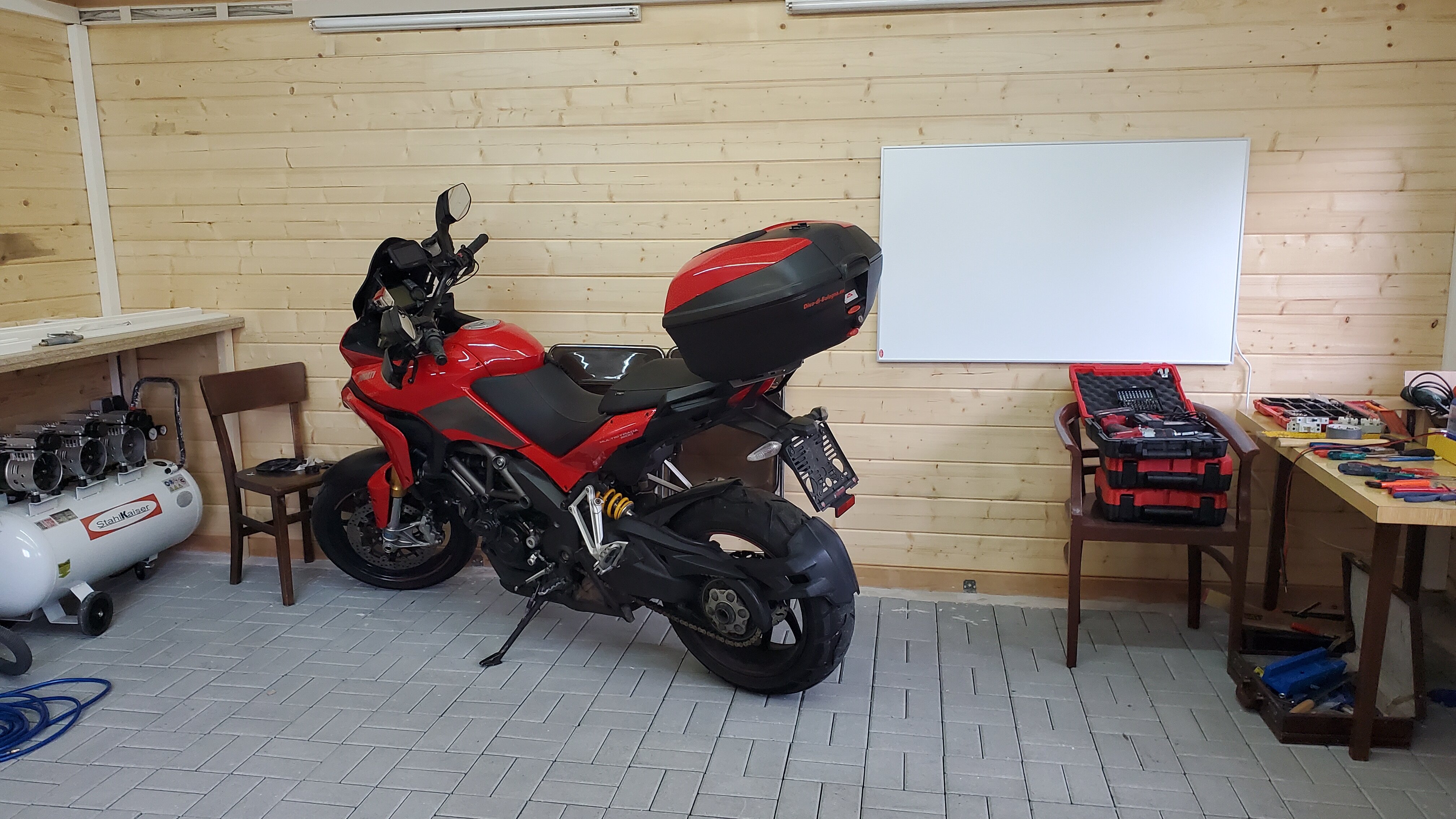

  14. Hi, einfacher Steinboden ... Wenn's hilft Bikergruß vom Bert Ps.: auf dem Bild war das Gartenhaus noch nicht ganz fertig ...
