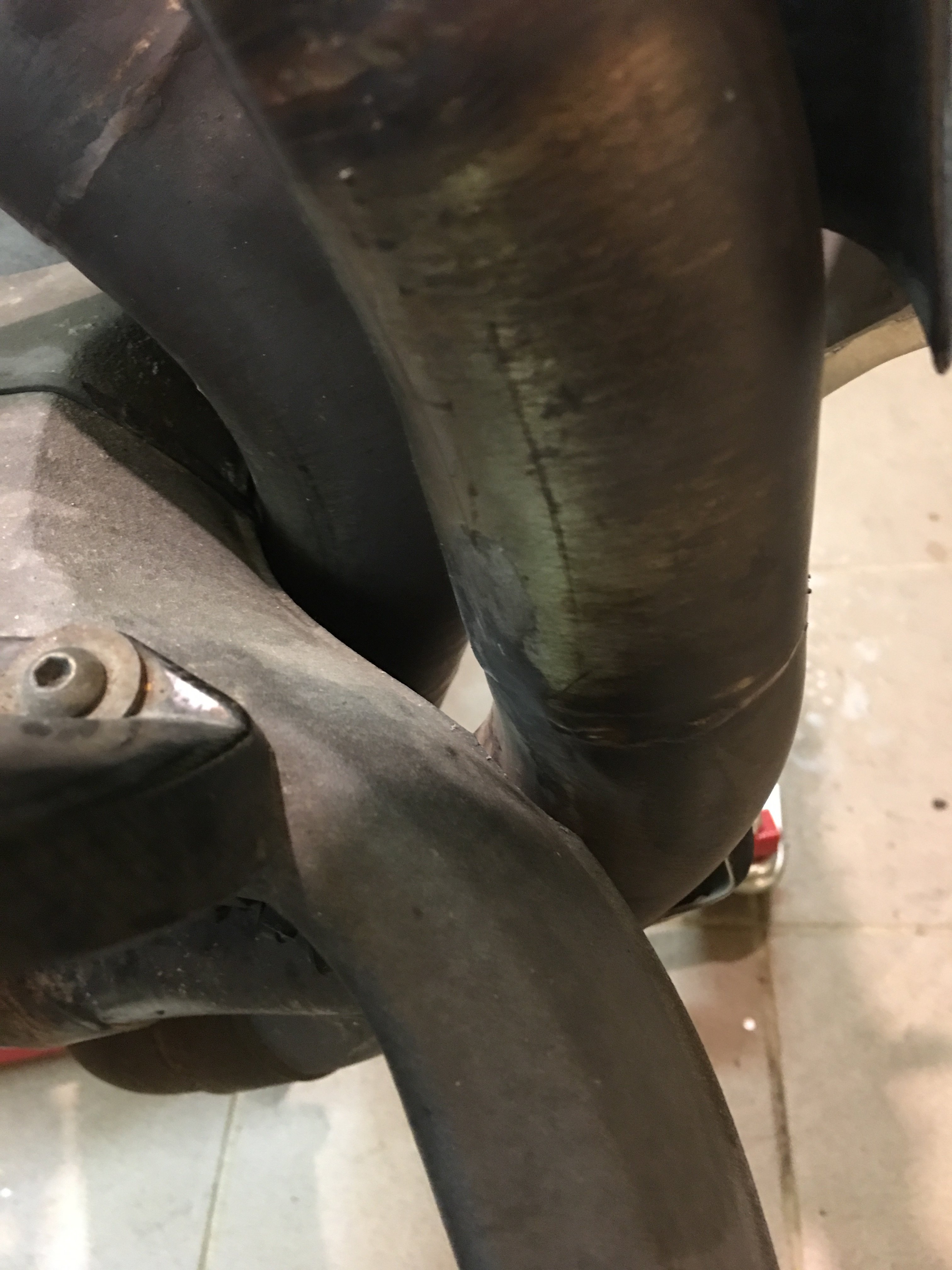

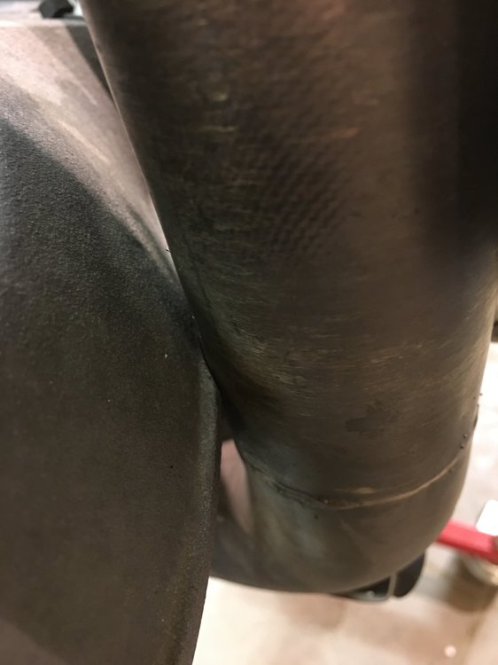

Damn, der Nachmittag verläuft nicht wie geplant. Der Rexxer kann die Wegfahrsperre nicht deaktivieren, obwohl es laut Liste bei den 749 geht und beide ja die gleichen Steuergeräte haben.
Und mein Krümmer streift an der Schwinge. Super.
Mein Aluheck scheint auch etwas verbogen zu sein, damit famge ich mal an.
die Frage ist nur, was habe ich überhaupt für einen Auspuff?
Termignioni seh ich, 54mm messe ich, der Krümmer sieht auch nicht nach Original Ducati aus.

Würde jetzt mal behaupten dass du nen Krümmer für ne spätere 999 hast !?
Sprich mit der oben bereits erwähnten Superbike Schwinge ( die schicke schwarze) .
Sind wohl zwei Engstellen entscheidend:
Welcher Motor ( flacher oder tiefer Ölsumpf ) sowie Schwinge.
Ich nehm jetzt mal an dass Krümmer und Schwinge bereits versaut sind. Wird ja beides aneinander gescheuert haben.
( Falls dass so schon gefahren wurde )
Deshalb ein ganz pragmatischer Tipp :
Warm machen , dort wo der Krümmer ansteht eindellen und gut .
Ansonsten alles nochmal lösen ? Vlt. etwas bei der Montage mal verspannt !?
In zwei Renntrainings versenkst du die gute vielleicht im Kies , dann schaut da keiner mehr drauf 😏....
Ich hab tiefen Sumpf und dort passts genau.
Heck hab ich gerade gemacht, war etwas verbogen und den Krümmer werde ich an der Stelle tatsächlich einfach eindellen, macht ja zum Glück nichts negatives.

Ganz ehrlich?
Bevor ich ne 57er Anlage „entwerte“, würde ich lieber ne andere Schwinge verbauen.
Die sind doch mittlerweile eigentlich erschwinglich.
Wenn man den Wertvelust des Krümmers sowie den Verkauf der Gusschwinge gegenrechnet, ist das mind. ein Nullsummenspiel.

Macht es was aus ob der Krümmer zerkratzt ist oder zerdellt 😂!?
Schwarze Schwinge geht aber immer , klar 👍🏻
vor einer Stunde schrieb El potente:
Kratzer kannst du ausschleifen und polieren - dellen ziehen ist dann noch mal eine andere Nummer, mal unabhängig von der auch nicht leistungsfördernden Querschnittsänderung. Nicht vergessen: Die Testastrettas sind recht kurzhubig...
Und es schaut auch nicht sehr tragisch aus.
Die steht ja auf einem Bursig oder ähnlich, also voll entlastet.
Könnte gut sein das es belastet nicht mehr berührt.
Für mich schauts nicht sehr schlimm aus, also mit geringem aufwand zu richten.
Zum Thema, Wertverlust durch eine Beule im Krümmerrohr, gebraucht will ja eh keiner was Bezahlen für das zeugs, beim Verkaufen will jeder hohe Preise abrufen....
Wenn du da eine kleine Delle rein machst und dafür 200Euro weg rechnest falls du den mal verkaufen willst, ist das immer noch günstiger als unter Preis verkaufen und Teuer das passende kaufen.
Ich bin auch nicht Fan von Beulen in Rohren, aber wenn es nicht zu viel ist und du damit Leben kannst, hau drauf 😉
Hab mir gerade mit Brille die Bilder angeschaut.
Jetzt wo ich die Bilder recht sehe, denke ich der Streift immer, ber nicht sehr fest.
Könnte wohl auch da mit einer schön gedrückten Delle leben....
