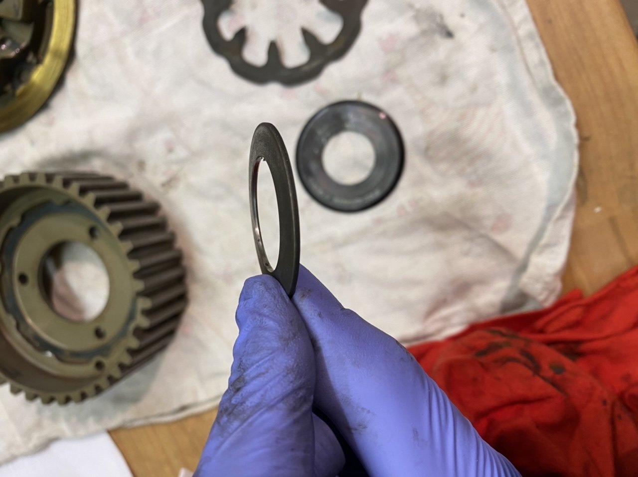

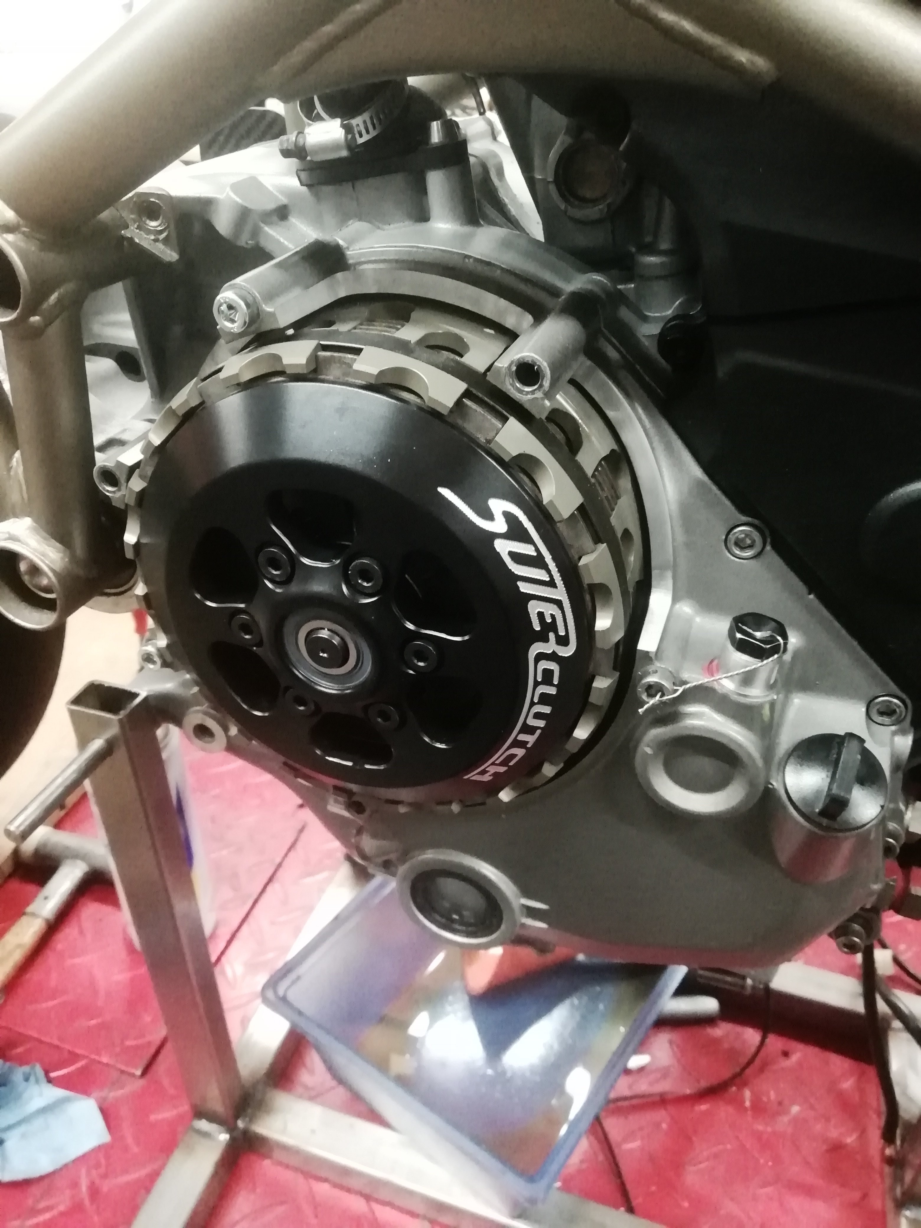

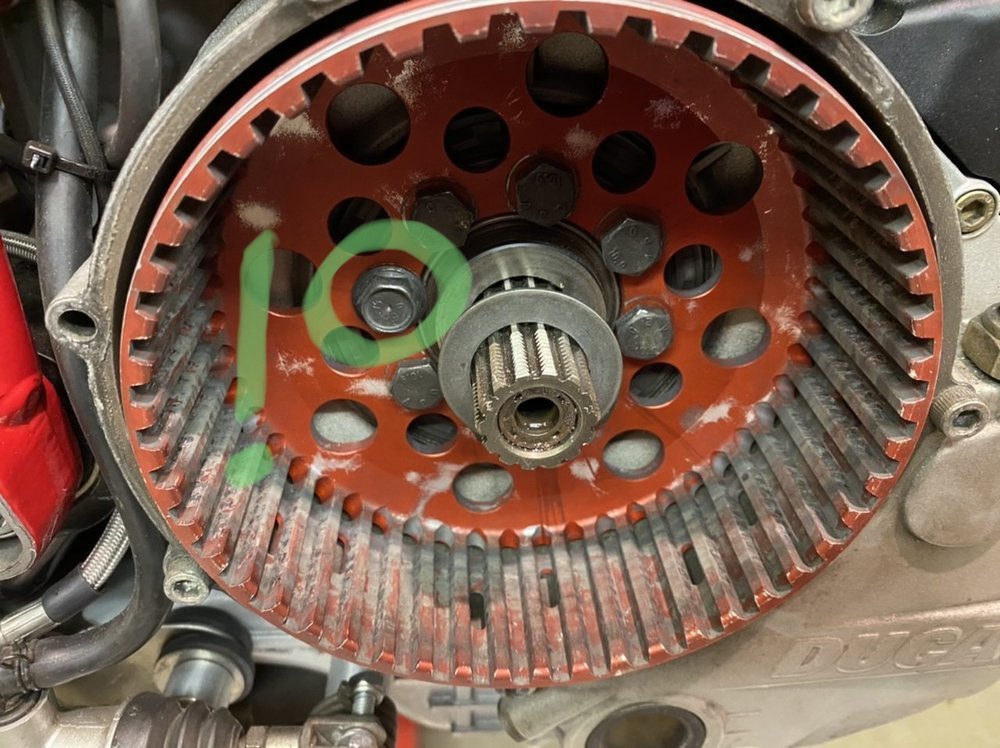

So, das ist die Scheibe die “zuviel “ ist und am 2. Bild sieht man sie im Detail. Irgendeine konische Scheibe, offensichtlich als Distanz hinterm Rampen-Träger montiert
Oh.
Gerade nochmal ganz genau hingeschaut:
Gesamte Paketstärke sind 36,1mm aber da ist schon eine 2mm Scheibe drin (in der Mitte versehentlich)
Ich verstehe es aber trotzdem nicht, die Paketstärke passt und die Kupplung rutscht trotzdem?
Beläge kacke oder einfach zu weiche Federn in der Druckplatte.
Der Korb sollte keinesfalls irgendwie vorgespannt sein.
Solch geschüsselte "Unterlegscheibe" nimmt man in der Regel dafür, dass sich die Mutter nicht so schnell löst.
Der hochstehende Teil am kleinen Durchmesser sollte dann Richtung Mutter zeigen um die volle Vorspannung zu garantieren.
Wo die 2mm Scheibe, oder Scheiben liegen ist eigentlich letztlich egal.

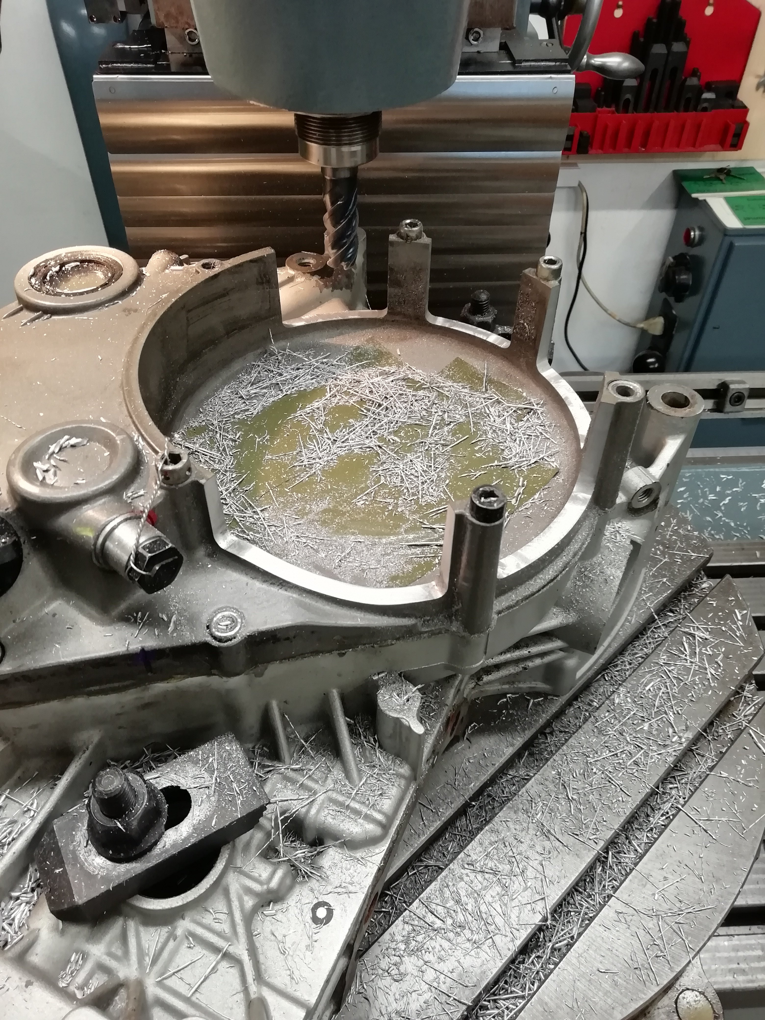

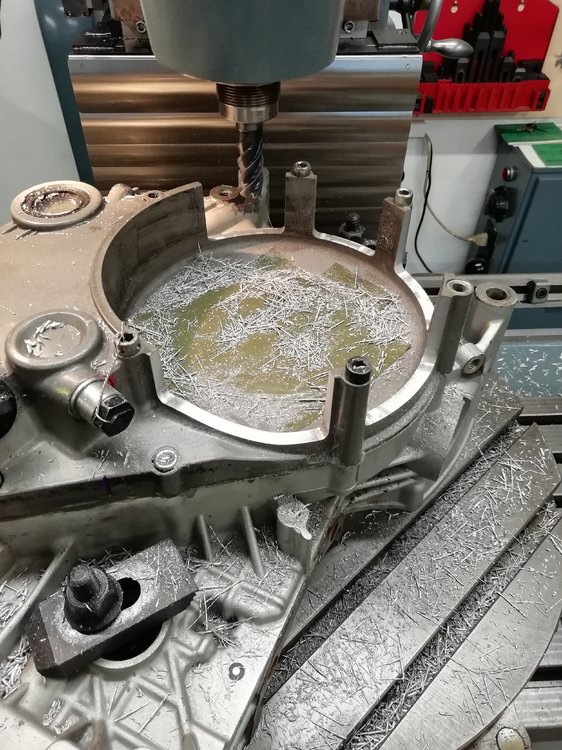

Im Übrigen, shick mir doch mal deinen Kupplungsseitendeckel, dann befräsen wir den mal für die maximale Belüftung der Kupplung. 🥳
Also wenn du willst.
Da ich gerade ein Sandgussgehäuse für mein Motorprojekt gefunden habe 🤓 ist das ein Angebot das ich annehmen werde! Ich hab das seinerzeit sehr bewundernd verfolgt.
Ich habe in der Zwischenzeit den Fehler gefunden! Die Scheibe da hinten ist ein optionales Teil wenn man den original Kupplungskorb verwendet, was in meinem Fall aber falsch ist da ich einen von STM habe.
Rutschen tut sie vermutlich einfach weil die Belagstärke am Limit ist für Rennstreckeneinsatz mit Slicks.

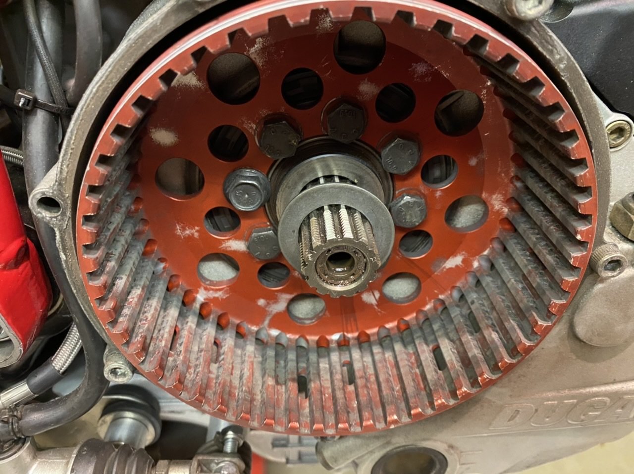

Moin,
Exoten an Bord?
ich hab mal gehört, das man da gern jedesmal NEUE hochfeste Schrauben nehmen soll. Kosten nur ein paar Cent, und wenn die abreißt gibts Gramusel........
Gruss
heini
Heini du hast recht, die musste ich mal ersetzen und hatte dann vergessen die neu zu kaufen!
Ich sinniere gerade ob dort soviel axiale Belastung entstehen kann, dass Abreissen ein Thema sein kann? Eigentlich doch nicht, es zieht die Zugkraft der Kupplingsfedern aber es sind viele Schrauben in fest bis hochfest vermutlich?
Raoul
Ich hatte den Korb nun schon x mal ab, Mario dito, der Christian Reiff auch.
Keiner von uns dreien hat neue Schrauben verwendet.
Roland
Denke auch, dass das eher unkritisch ist, aber nachdem eine Schraube eh falsch ist bestell ich einfach neue.
Raoul
Braucht man nicht, selbst 8.8er reichen da eigentlich aus.
Zugkraft gibt es in dem Bereich keine, auch nicht der Federn da diese in die Nabe geleitet werden.
Die Schrauben, wie in jedem techbisch sauberen Bereich spannen nur vor. Das Drehmoment wird über Haftreibung der Anlageflächen übertragen, Schrauben sollten ansich sofern man es vermeiden kann nie auf Scherung belastet werden.
Wenn sichdie Schrauben etwas lösen würden, dann würden sie mit Sicherheit abscheren weil dann das Drehmoment über die Schraubenschäfte geht.
Ihr habt bestimmt recht, kann man sicher wiederverwenden. Aber diese arme M8 bekommt 35Nm, eben um die Haftreibung sicherzustellen. Und dehnen soll die sich genau deshalb auch nicht.
Und beim lokalen Schraubenhändler gibts die 8 für nich mal Euro.
Ich hab mir dann irgendwann mal ne Tüte mitgenommen 🙄
hoffe die reichen bis zum Ende meiner Schrauberkarriere.....
schönes Wochenende
heini
Wie gesagt, gebe sie routinemässig auch neu!

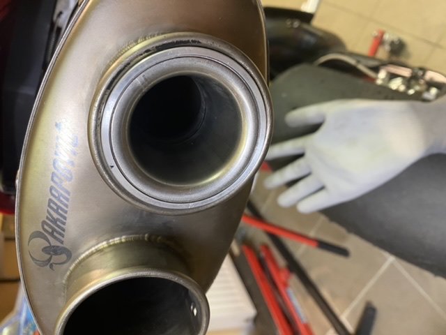

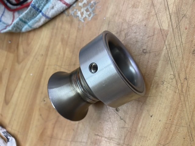

So, dem ungebührlichen Lärm wird im Falle des Falles auch Einhalt geboten.
Akrapovic war zwar sehr angetan, dass es meinen Auspuff noch gibt aber einen exakt passenden db-Eater hatten sie trotzdem nicht. Zum Glück durfte ich bei einem Freund Drehbanken lernen. Geiler scheiss, echt <lechz>
Raoul
Sehr schön....und schön mit Trichter am Einlass.   An quasi jedem Eater wäre mir das stumpfe Rohr ein Dorn im Auge😉
Zum Glück werden die Eater in meinen BOS-Tüten innen und aussen durchströmt.
Mir ist der db Eater AN SICH ein Dorn im Auge.
Ich muss demnächst mal die effektive Lautstärke messen, rein aus Interesse. Der Sound der Anlage an sich ist nämlich sehr gut, eine sehr ideale Komposition wie ich finde.
Hach, ich liebe dieses Motorrad einfach.

Aus physikalischer Sicht ist ein Trichter grundsätzlich aber wohl keine gute Idee, wenn man etwas leiser machen möchte.
Grammophon, Blasinstrumente ...
Derselbe Effekt.
Ob‘s hier durch die Verengung genügt, wird man sehen.
vor 26 Minuten schrieb Fözzi:
Derselbe Effekt.
Na, den effekt den du meinst, hätte es nur wenn er die Trichter falsch rum einbaut.
Ich habe schon einige DB Killer gebaut. Und am besten eignet sich Lochblech.
Das lässt sich gut verformen, bricht den schall, lässt sich schweissen und das beste darann, durch die Löcher ist es ja schon gewichtsoptimiert 😁
Ich glaub du verwechselst die Wirkrichtung Fözzi! Es sind eben Trichter und keine Megaphone, wie zB Blechblasinstrumente!
Darüber hinaus gibt es keine größeren Ausluffkünstler als Akrapovic, ich gehe also voller Vertrauen davon aus, dass es sich dabei um eine optimale Lösung handelt
Raoul
Ach, der Trichter kommt nach innen!
Ich hatte das jetzt so interpretiert, dass der Trichter außen bündig mit den Auslässen abschließt.
Dann passt‘s ja.
vor 34 Minuten schrieb Fözzi:
Dann passt‘s ja.
Das wäre dann die Lösung für die Fahrt zur Eisdiele. :D
vor 58 Minuten schrieb Fözzi:
Dann passt‘s ja.
Am ersten Bild sieht man im rechten Ausgang den db Eater und links normal.
Trichter geht natürlich nach innen 😄
Von 23 auf 17mm :)
