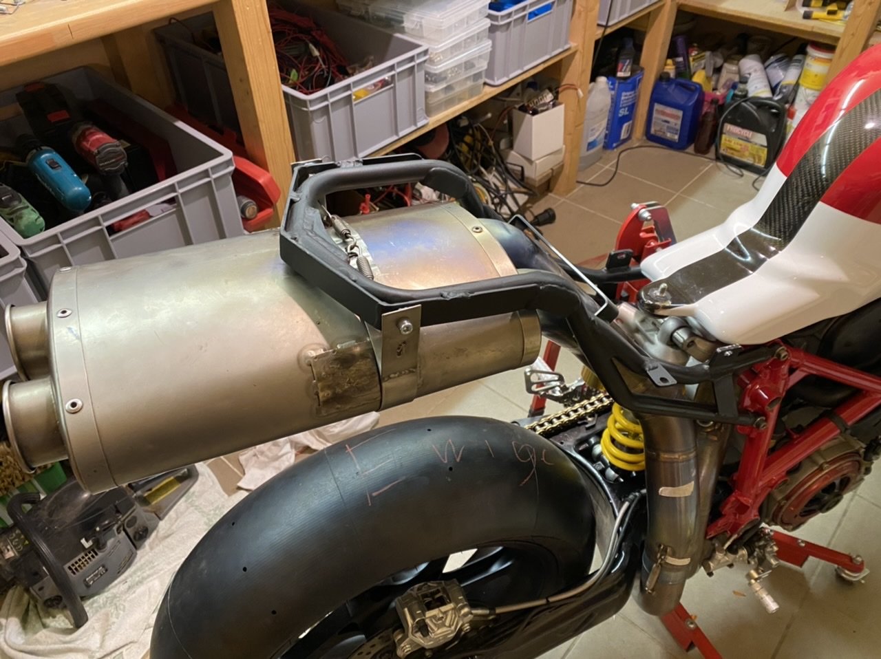

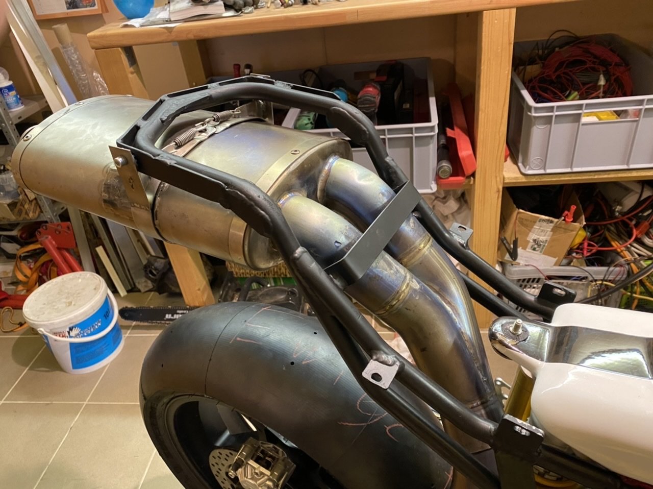

Habe jetzt die sehr stark improvisierte RS Auspuff Heckhalterungdings gegen eine etwas weniger stark improvisierte Heckhalterungdings ersetzt.
Hat jetzt durchwegs eine gewisse Grundelastizität und sollte daher hoffentlich so wenig wie möglich einreissen. Also nicht der Halter, der Titanauspuff natürlich.
Der originale Halter am Auspuff wurde vom Vor-Metzker schon angeschnitten, deshalb war eine echte RS Replica Halterung nicht mehr sinnvoll möglich

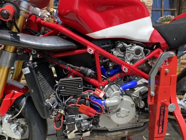

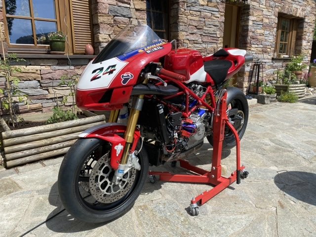

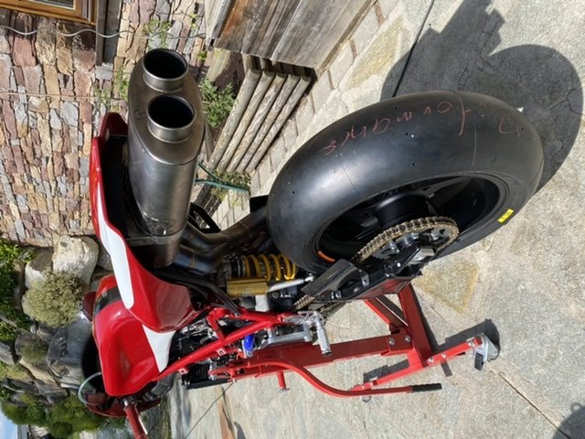

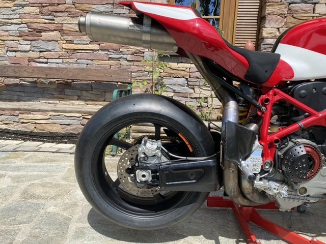

Hier mal ein Zwischenstand mit dem es am Dienstag auf die Rennstrecke geht. Über den Winter wurde die Gute in sprichwörtlich jedes Einzelteil zerlegt und optimiert und erleichtert.
Es gibt noch ein paar größere geplante Schritte und viele kleine. Die Verkabelung ist der große Schwachpunkt, ich möchte erst alle Umbauten fertig haben bevor ich einen ordentlichen  Kabelbaum baue.
Ich habe nicht das Können von Stolle und nicht die Muße wie Fözzi aber der Besitz und das Basteln sind für mich gleichwertig wie Fahren.
Danke auch mal Alle die mit Tipps, Erfahrungen und Teilen immer zur Stelle sind, ich bin bemüht, dass auch zurück zu geben.

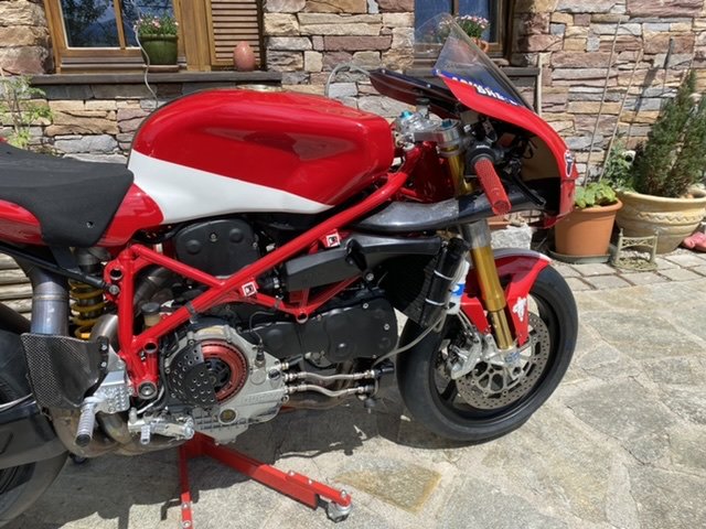

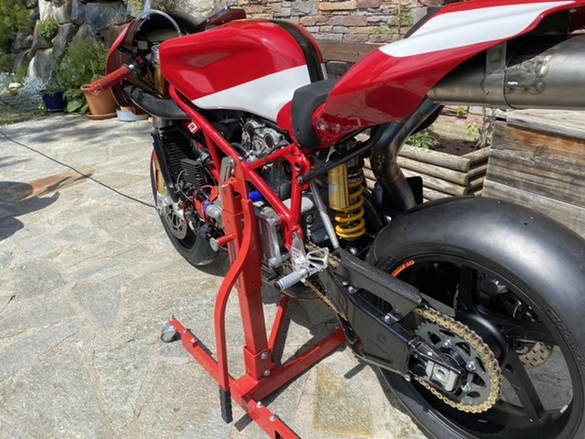

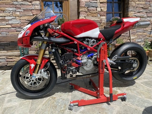

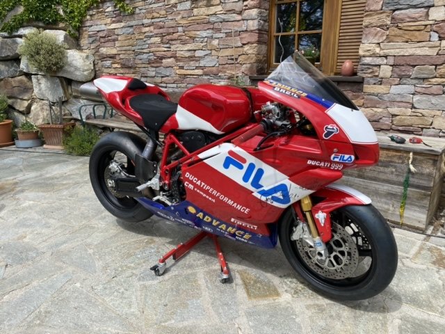

Zum Abschluss mit Verkleidung
Na dann viel Spaß beim ersten Einsatz!
Da gehörst ja momentan zu einem erlauchtem Kreis die fahren können/dürfen.....
Top Gerät, sieht gut aus!

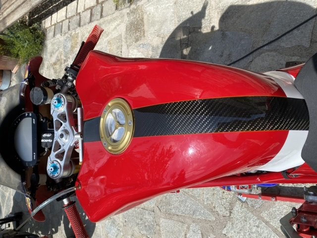

Liegt der Tankbelüftungsschlauch einfach so hinter der Verkleidung?
Ich würde den am Ende quasi in einem Kringel legen, falls mal was dirchkommt rotzt es nicht gleich durch.

Und ja, der Schlauch endet aktuell nur, allerdings  wird noch eine Schlaufe reingelegt. Ich habe solange wegen einer Lambdaregelung herumgetan (die jetzt eh nicht zeitgerecht geliefert wurde...), dass ich vergessen hatte das Tankentlüftungsventil zu bestellen.

Dann leite den Schlauch wenigsten in eine Plastikflasche die du am Rahmen befestigst. Du verteilst sonst pro Turn je nach Tankfüllung 0,1 Liter auf dem Track.
Die Sprit schappt bei jedem Anbremsen in den Überlaufschlauch.
Gute Idee. Obwohl der Tankschaum zuviel Geschwappe verhindern sollte aber das fehlende Ventil is natürlich ziemlich doof von mir. Corona war so abrupt zu Ende.
Der Tankschaum hilft da nicht viel. Den hatte ich auch drinn. Was immer hilft, ist die Spritmenge auf die Fahrzeit abzustimmen. Dazu musste aber die Möglichkeit haben, den Benzinstand mit einem Messstab zu bestimmen. Also sollte der Tank nicht komplett mit dem Tankschaum ausgefüllt sein.
Am Ende habe ich den Carbontank verkauft und bin wieder mit dem Originalen gefahren. Der Tank sieht gut aus aber auf das eine Kilo Gewichtsersparnis ist geschissen. Bei zwei Vorderradrutschern ist er mir immer gerissen. Ich hatte nur das Glück, dass bei mir ums Eck ein Profi für Carbonreparaturen wohnt. Das größere Fassungsvermögen kannste auch nur im Endurance-Rennen nutzen.
Für Carbonreparaturen kann man übrigens auch ‚mal die Orthopädietechniker in der Nähe abtelefonieren.
Ist ja quasi deren Daily Business.
Ich hab unterm Stutzen Platz zum Messen gelassen und fahre immer nur mit der benötigten Menge. Bin zu sehr Effizienz getrieben um es anders zu machen.
