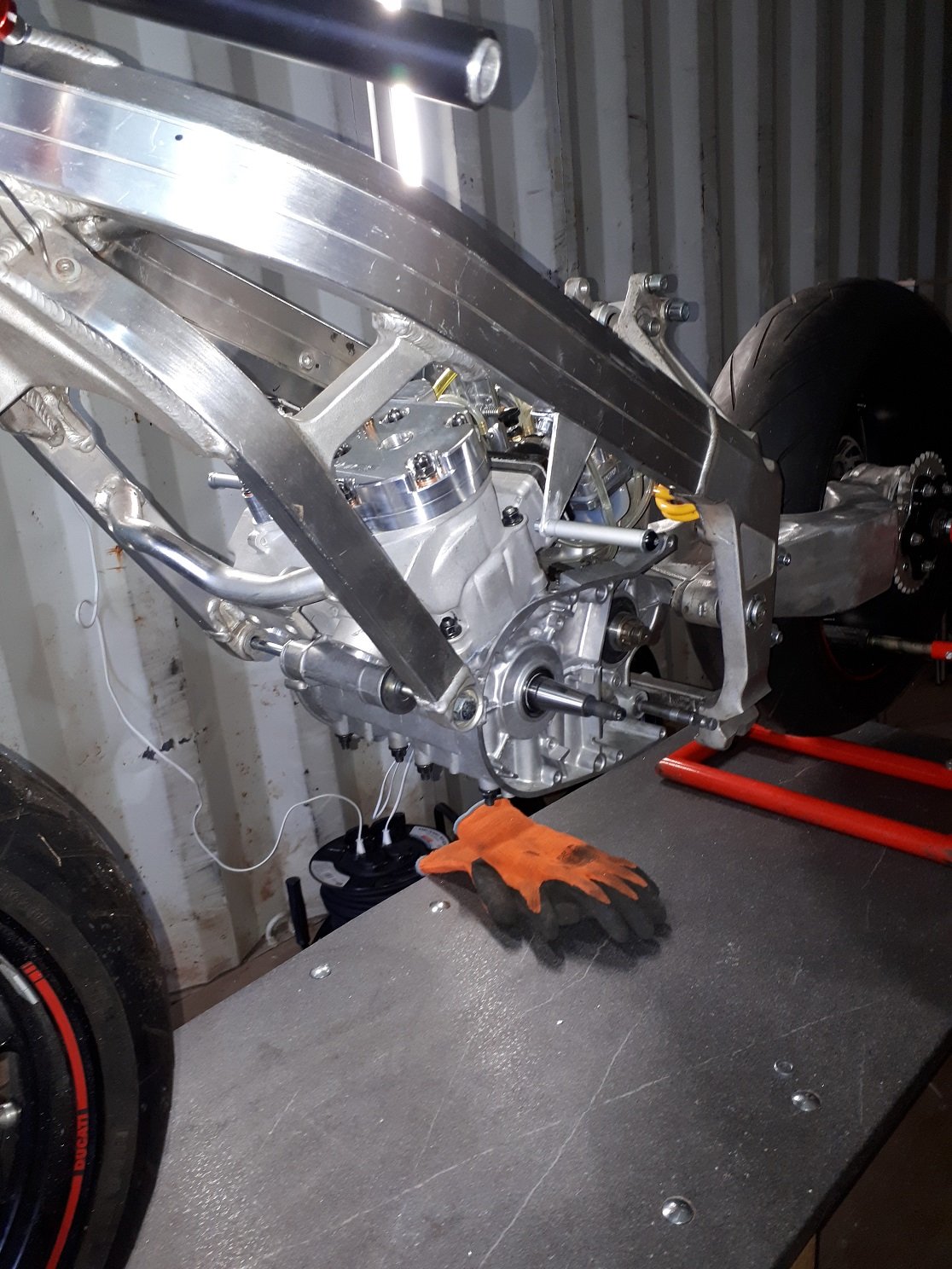

Fährt das Teil auch mal? Du teast mich mit den Bildern von dem Gerät schon länger in die Besinnungslosigkeit :D

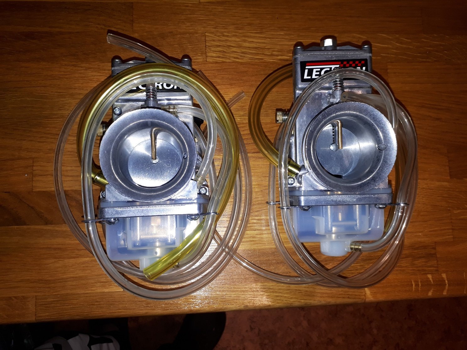

Lectron, nice! Ich hatte mal mit den Smartcarbs herumgefummelt.... das war eher viel US Marketing Blabla.
Naja, die Fahrbarkeit wird interessant. Die 120, 130PS haben die 425ccm Cheetah Cub ja auch öfters. Ich finds sehr cool!

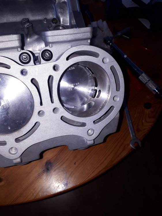

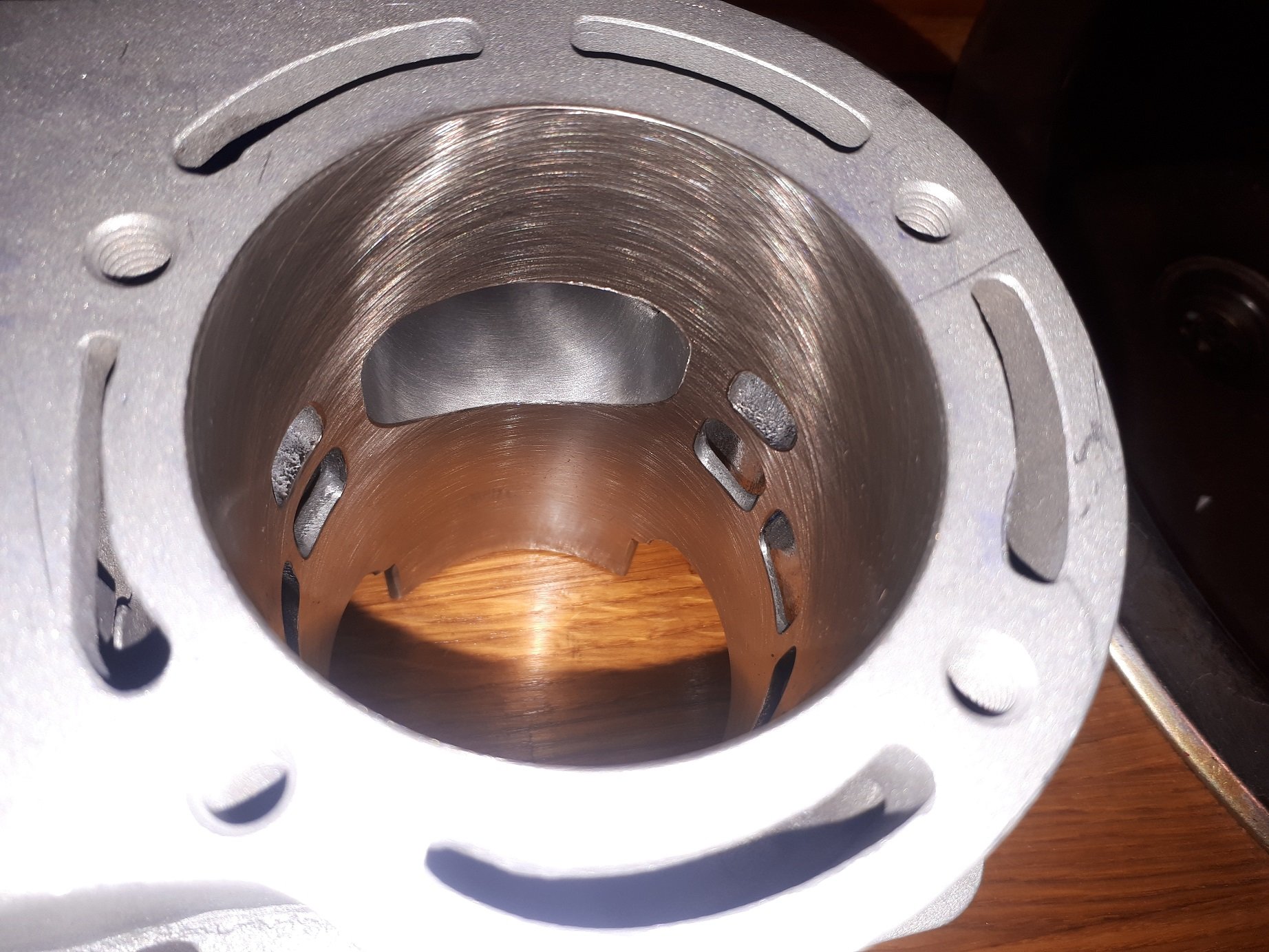

Für einen 500er Motor nehme man ein neues Gehäuse
Passende Kurbelwelle
Passende Kolben
Zylinder mit großen Löchern
Passenden Beatmungsgeräten
Daraus macht man dann sowas
72 mm Bohrung x 61 mm Hub = 497 ccm + 40 mm Lectron  = um die 130 PS

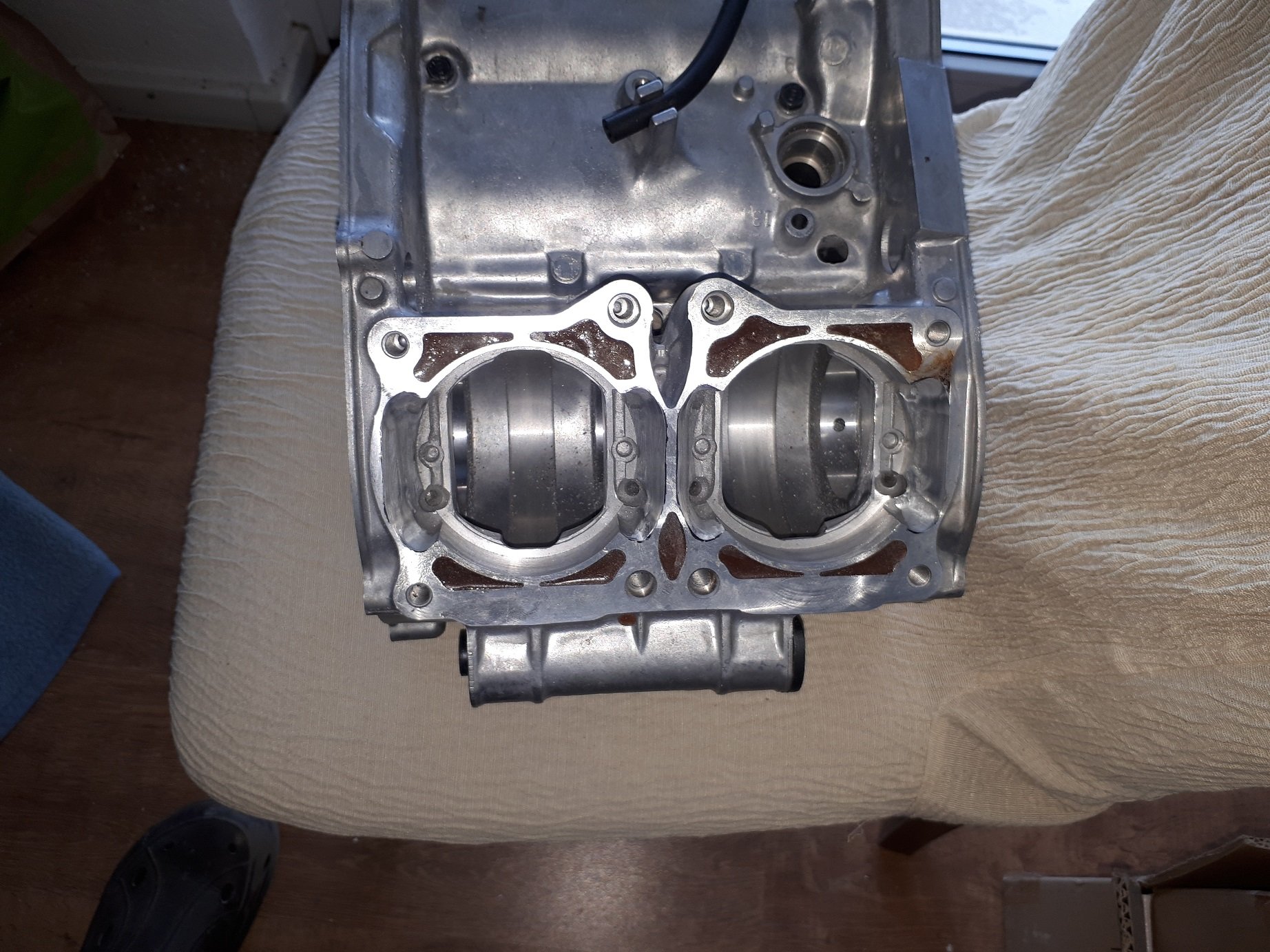

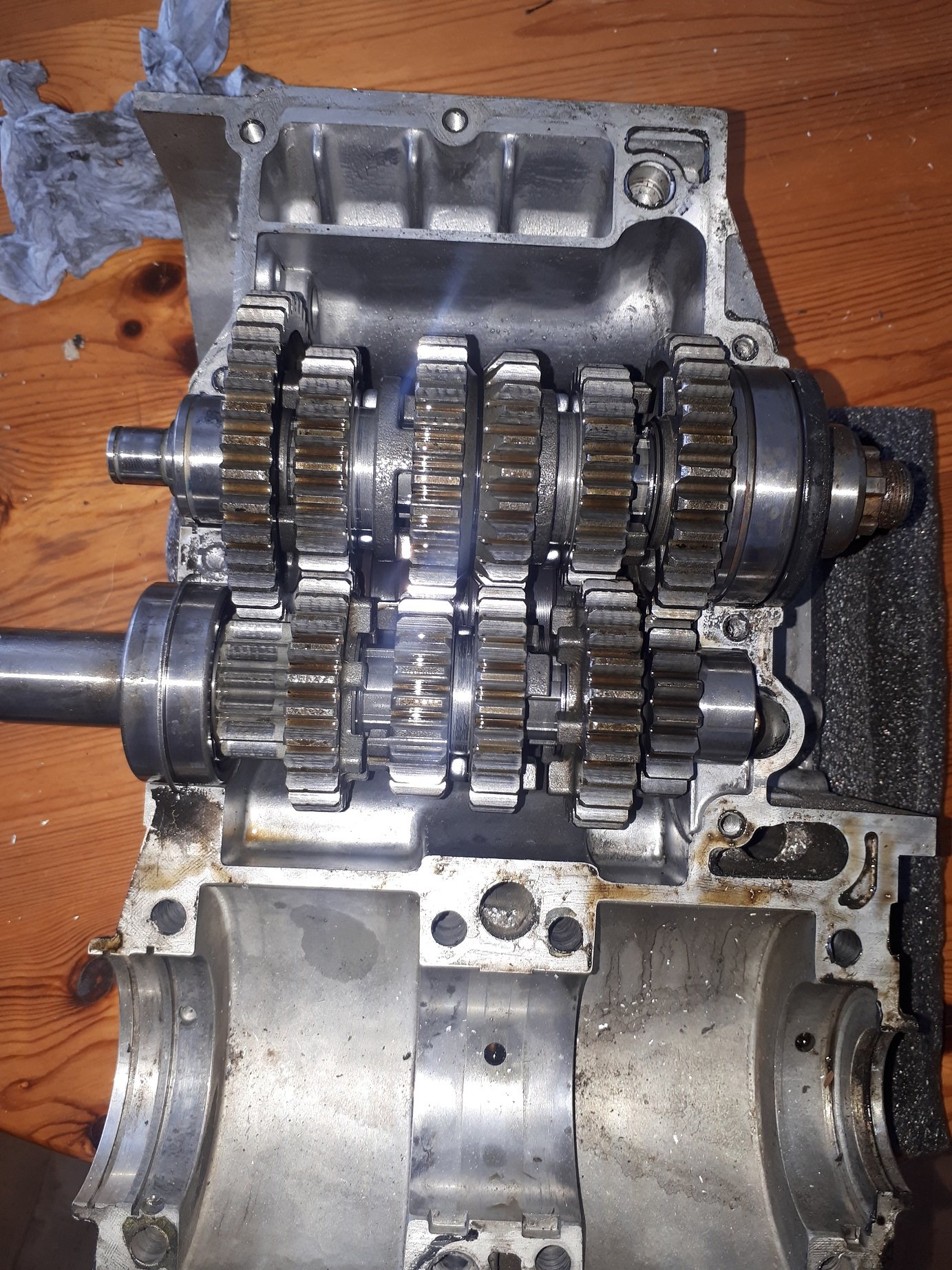

Hi,
tolles Projekt.
Aber ... wie kommt die Kurbelwelle in den Block?
Der müßte doch in der Mitte auseinander gehen. Ich sehe aber keinen Spalt?
Wie geht das?
Bikergruß vom Bert
Ps.: ich hab selbst noch eine Cagiva Planet, zwar nur 125cc, aber 2Takter ... geil ...
vor 4 Stunden schrieb Bert_H:
Hi,
tolles Projekt.
Wie geht das?
Bikergruß vom Bert
Das Gehäuse wird horizontal geteilt
vor 1 Stunde schrieb Scanimet:
Geteiltes Gehäuse schaut dann so aus
Danke, ... hatte ich noch nicht ...
sieht aus als wäre das einfacher zu zerlegen und zusammen zu bauen als die vertikal geteilten Gehäuse.
Einfach alles reinlegen, Deckel drauf, fertig 😁

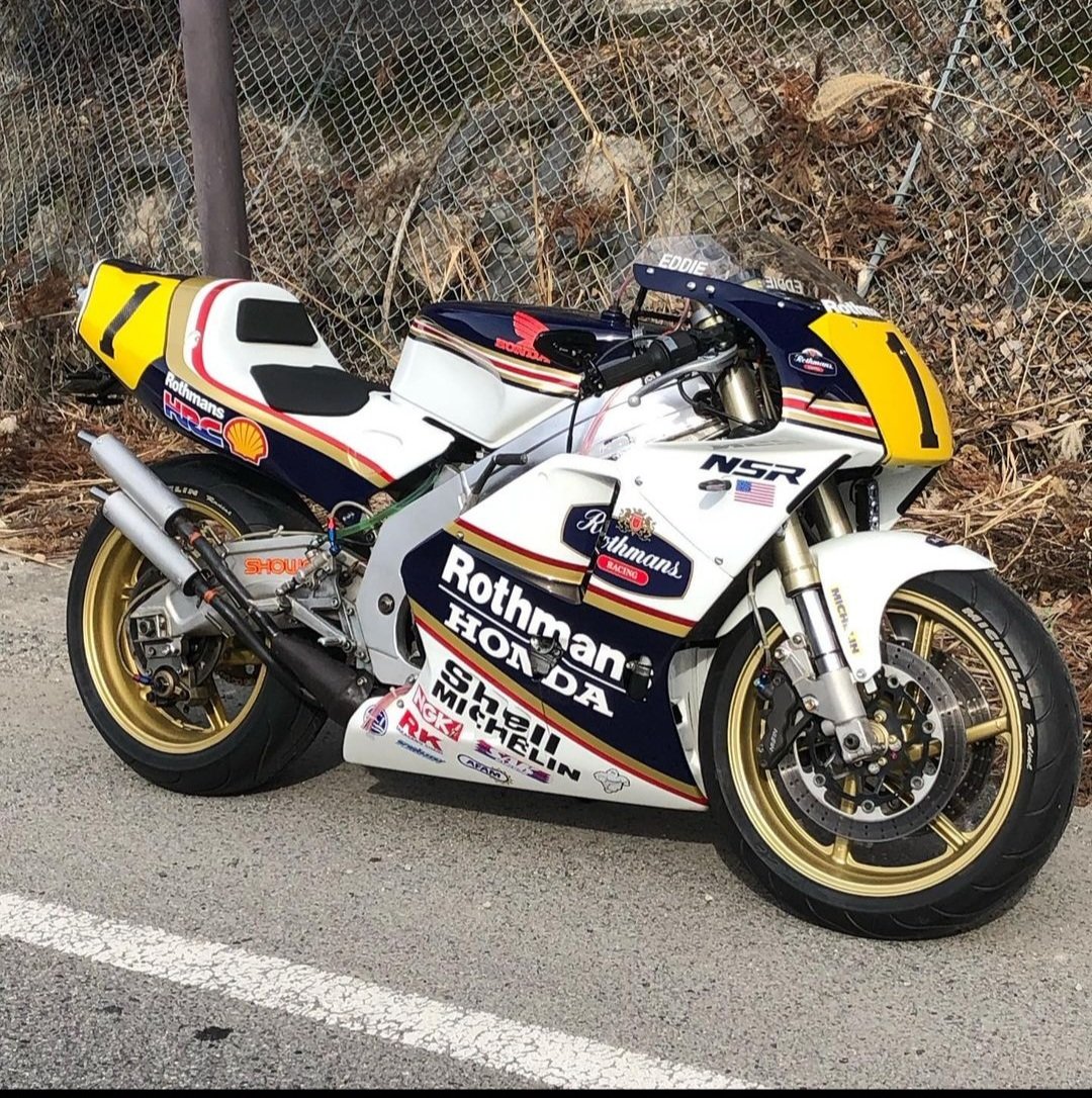

Die ist erst vor zwei Wochen quer durchs Netz gegangen. Basis war RGV250. Ich meine mich erinnern zu können, dass da ein CR500 Motor drin steckt, bin mir da aber nicht sicher, ob ich die nicht doch verwechsel. Speziell in UK laufen einige solcher Replikas
Der Gerät sieht eher nach 4 Zylinder aus und ist hier von einem Japaner gepostet worden - Tendenz eher aus JP, behaupte ich mal.
