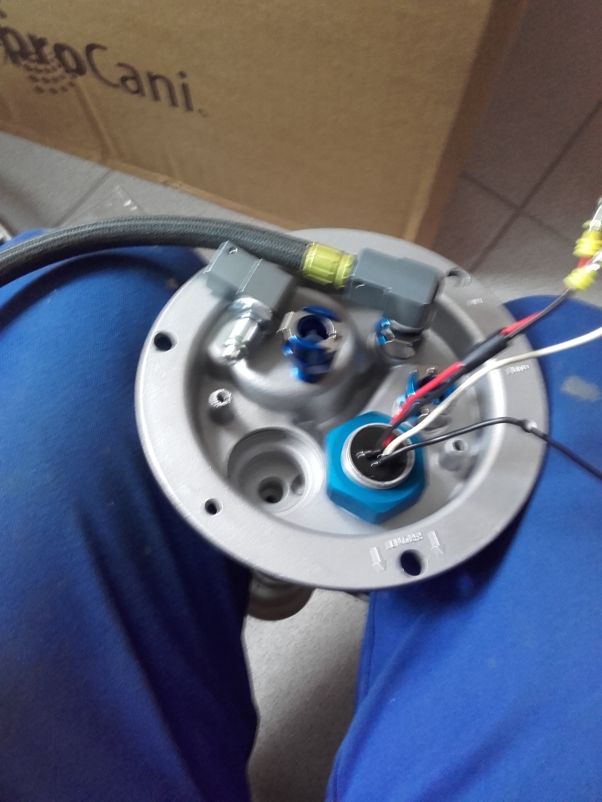

RaoulD 403 Posted June 22, 2020 Report Share Posted June 22, 2020 Gibt es zu der Panigale Pumpeneinheit weitere Details? Das Benzinpumpenmonster meiner 999 wiegt glaub ich genauso viel wie mein ganzer Carbontank, Erleichterung wäre mir also recht. Für die vorgeschlagene externr Benzinpumpenhab seh ich nicht viel Platz und auch eher ein Temperaturproblem, oder fährt das hier jemand? Quote Link to post Share on other sites
Monsterhpd 225 Posted June 23, 2020 Report Share Posted June 23, 2020 vor 8 Stunden schrieb RaoulD: Gibt es zu der Panigale Pumpeneinheit weitere Details? Das Benzinpumpenmonster meiner 999 wiegt glaub ich genauso viel wie mein ganzer Carbontank, Erleichterung wäre mir also recht. Für die vorgeschlagene externr Benzinpumpenhab seh ich nicht viel Platz und auch eher ein Temperaturproblem, oder fährt das hier jemand? Die Pumpe hat Ducati TT-Nr. 16024272A. Ich werde weitere Details erforschen wenn ich nächste mal den Kumpel treffe, zur Zet weiss ich nur was ich jetzt gerade in Ebay gesehen habe, und dass die Einheit viel kleiner und leichter sen soll. Wie klein "klein" ist, und wie leicht "leicht", weiss ich noch nicht. 1 1 Quote Link to post Share on other sites
RaoulD 403 Posted June 23, 2020 Report Share Posted June 23, 2020 Uh, die kostet aber auch richtig Geld die Pumpe! Quote Link to post Share on other sites
Flydog 64 Posted June 23, 2020 Report Share Posted June 23, 2020 Gewichtrediction 530g an der Pumpeneinheit! 1 Quote Link to post Share on other sites
RaoulD 403 Posted June 23, 2020 Report Share Posted June 23, 2020 530g WENIGER??? Was wurde da alles weg genommen? Raoul Quote Link to post Share on other sites
