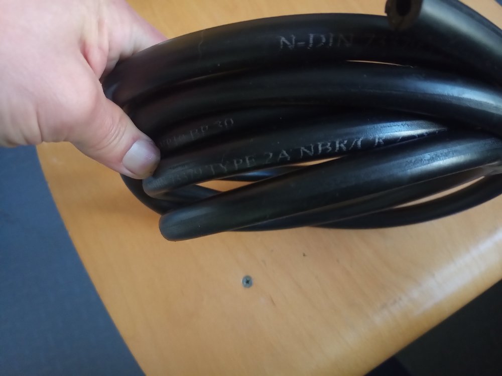

@bergbewohner01 ja, die Originalen von Ducati kann man kaufen, sind aber wirklich verhältnismäßig teuer.
Bei mehreren Motorrädern kommt da schon ein nicht unerheblicher Betrag zusammen.
Außerdem habe ich ja hier und da etwas umgebaut und benötige daher nicht immer die Standard-Länge.
Und da ich ja öfter etwas bastel, möchte ich gerne immer ein paar Meter "auf der Rolle" als Reserve haben.
Da lege ich mir nicht 10 Abschnitte Ducati-Original für 400 Eur in die Schublade, wenn ich 10 Meter für 50 Eur bekommen kann.
Und natürlich habe ich bei der Bestellung darauf geachtet, was die können (sollen) - siehe das oben zitierte Datenblatt.
Aber was hilft mir das auf dem Papier, wenn sie im echten Leben dann aufquellen?
Zum Glück hatte ich tatsächlich noch welche von der ST2, die ich bereits an die 50er Einspritzbrücke gebaut hatte, mit der ich am Sleipnir Moped irgendwann mal experimentieren wollte.
Diese Schläuche habe ich jetzt an die SS gebaut, brauche aber dafür früher oder Später wieder Ersatz.

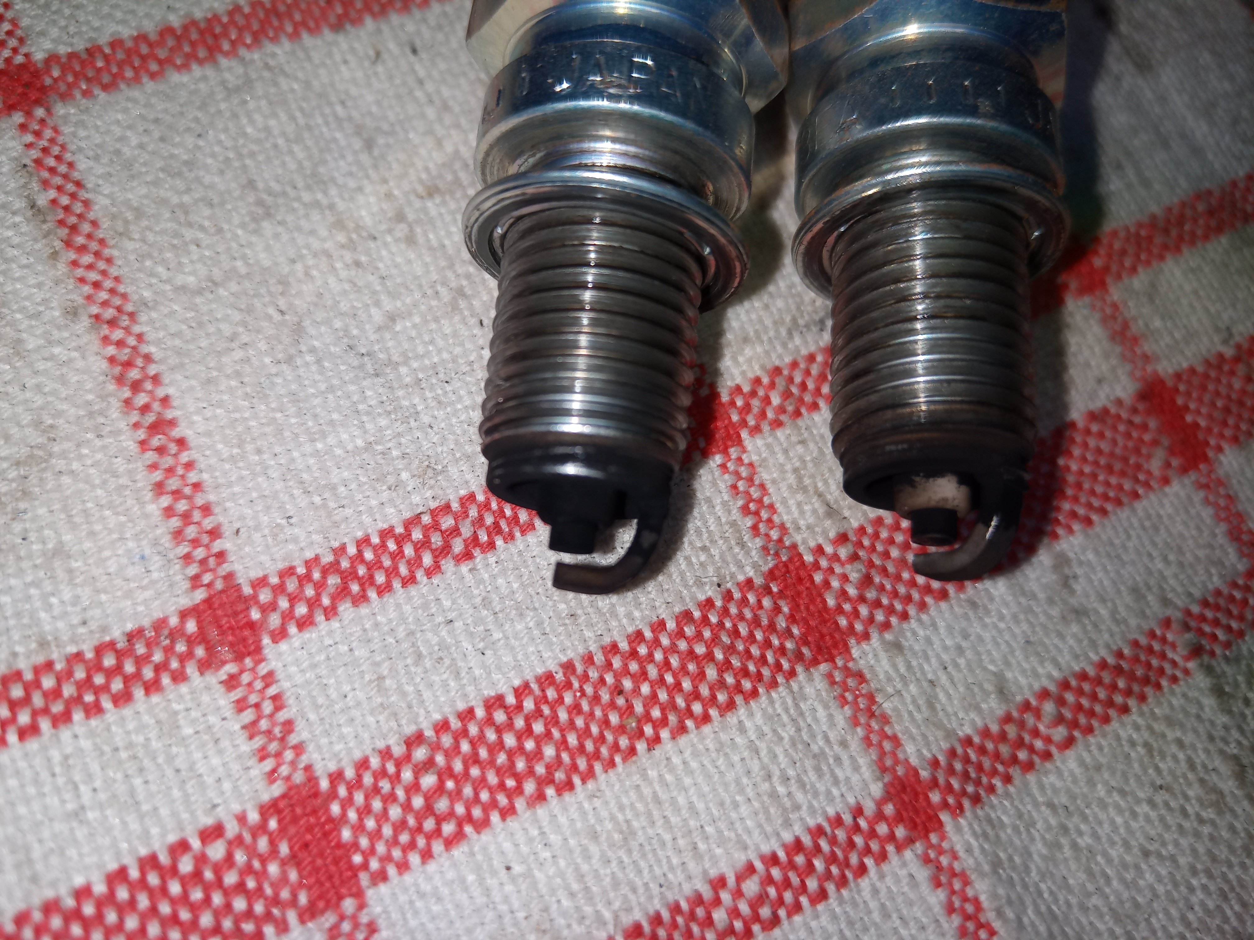

Die Zündkerzen sahen nach der Probefahrt dann so aus:
Im nächsten Durchgang habe ich die Gemischregulierschrauben etwas rein gedreht, auf etwa 1/2 Umdrehung offen.
Das Motorrad sprang etwas schlechter an, das Ruckeln um 3000 war noch da, aber beim Gas aufreißen ging es
ruckfrei und mit Nachdruck vorwärts.

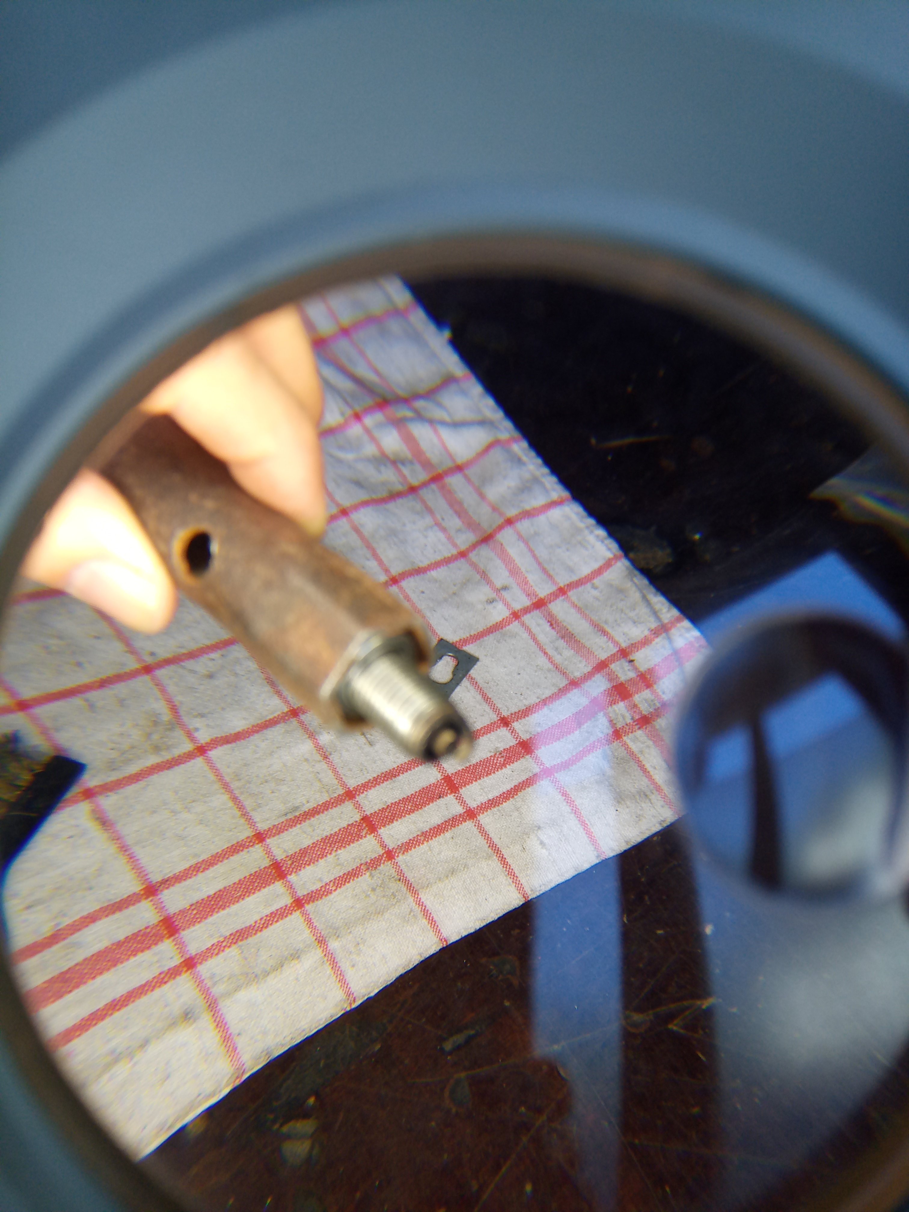

Die Kerze des liegenden Zylinders sah danach so aus (unscharfes Bild, aber die Farbe sollte erkennbar sein):
Beim stehenden Zylinder war noch etwas Ruß zu sehen. Eventuell lag das aber an meiner unsauberen Einstellung.
Nach der Probefahrt habe ich gemerkt, daß die Gemischregulierschraube des Stehenden doch noch weiter offen war,  als 1/2 Umdrehung.
Diese habe ich nun auch nochmal angepasst, bin danach aber nicht mehr gefahren.
Ich würde das jetzt erstmal so lassen, oder was meint Ihr?

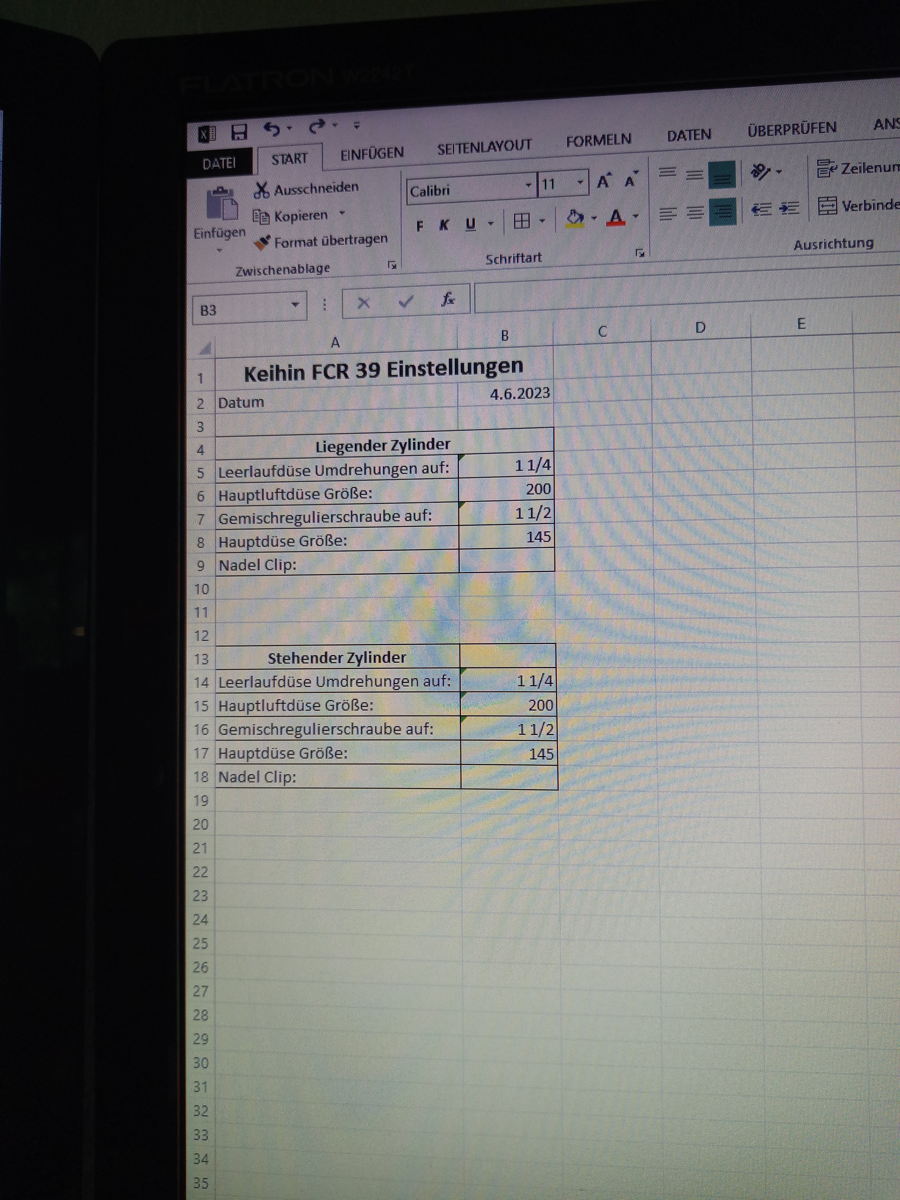

Bilder habe ich auf dem Rechner nur diese beiden, kann aber gerne am Wochenende noch welche machen:
Aber eigentlich ist das ja nicht so wichtig.
Ich bin  ja bestimmt 10 oder 15 Jahre glücklich mit den Vergasern herum gefahren und alles hat prima funktioniert.
Es geht jetzt eigentlich darum, die nach dem Zerlegen, Reinigen und Wiederzusammenbau wieder gescheit einzustellen.
Ich habe mir das leider nicht notiert 😞

Hör mir bloß auf mit Schläuchen!!!!🤮
Die Teile machen mich irre. Irgendwann musste ich dann lernen, das nach Norm benzinfeste Schläuche nur INNEN Benzin fest sind. Im Tank also nicht zu gebrauchen. Bei den Vergasern bin ich jetzt bei diesen angekommen:
Für Einspritzer natürlich nicht zu gebrauchen, die können nämlich keinen Druck ab. Falls hier irgendjemand weiß, wo man Schläuche herbekommt, die dauerhaft von innen UND außen Sprit abkönnen, immer her mit der Info.
Ansonsten natürlich nur 102 Oktan, da soll angeblich kein Ethanol drin sein. 🙄

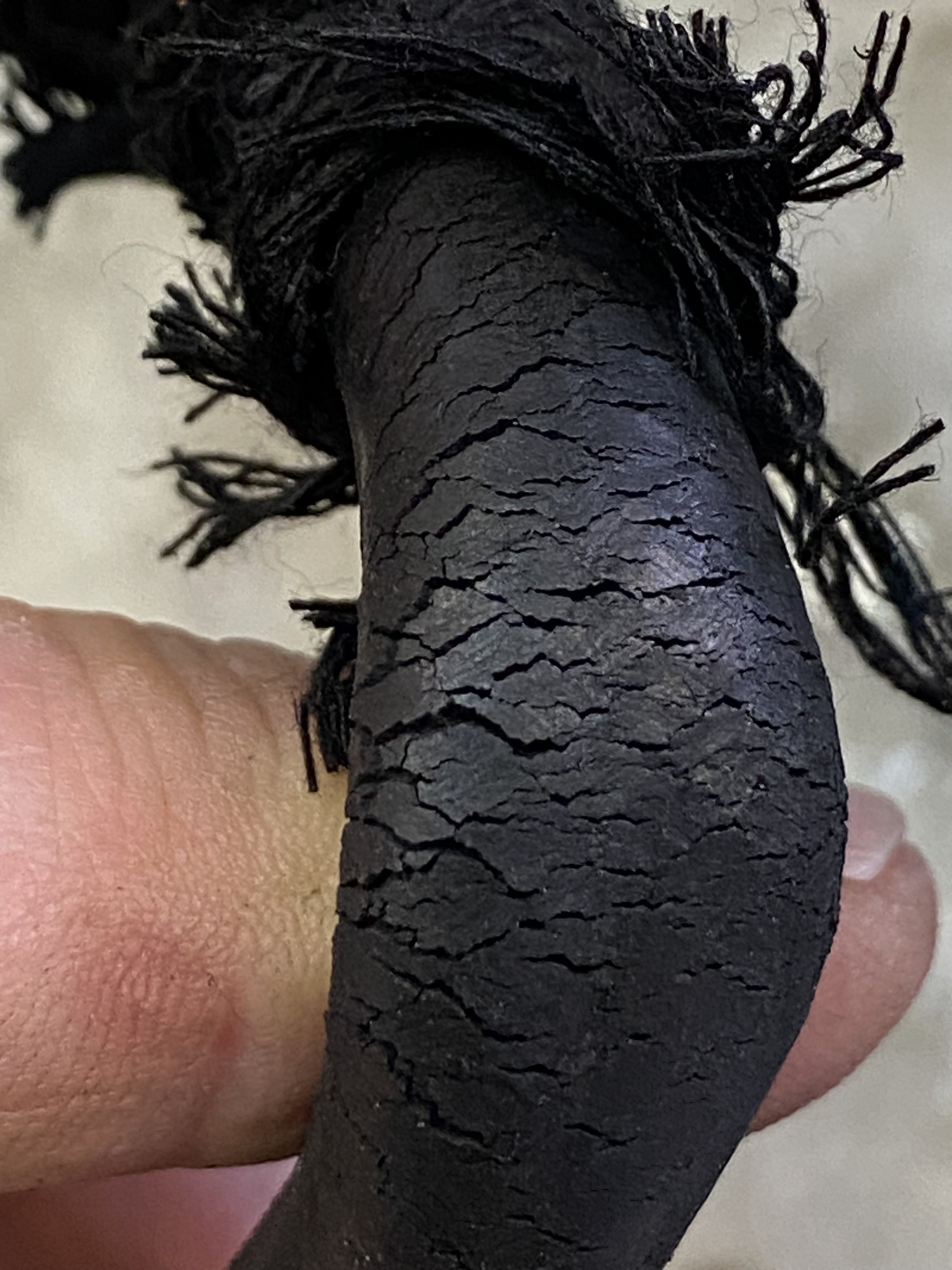

vor 21 Stunden schrieb humlik:
Vergiss die, die schrumpfen schnell und härten aus
Grüße Konrad
