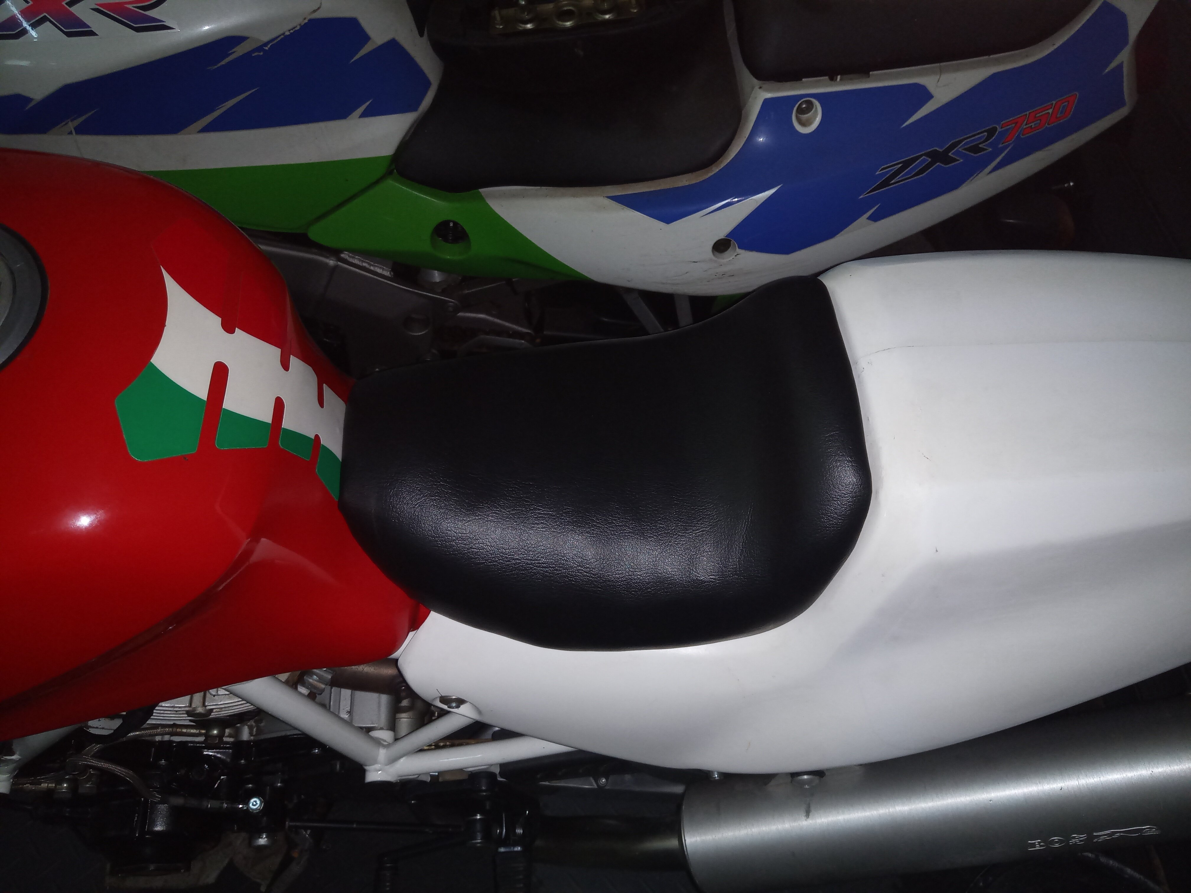

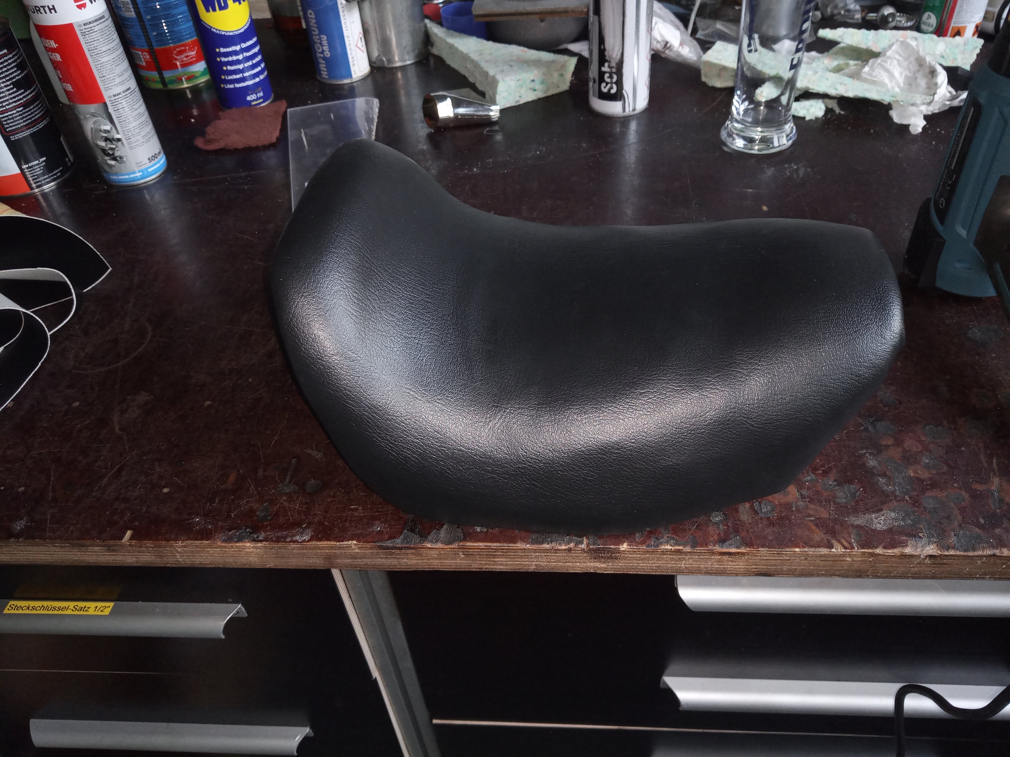

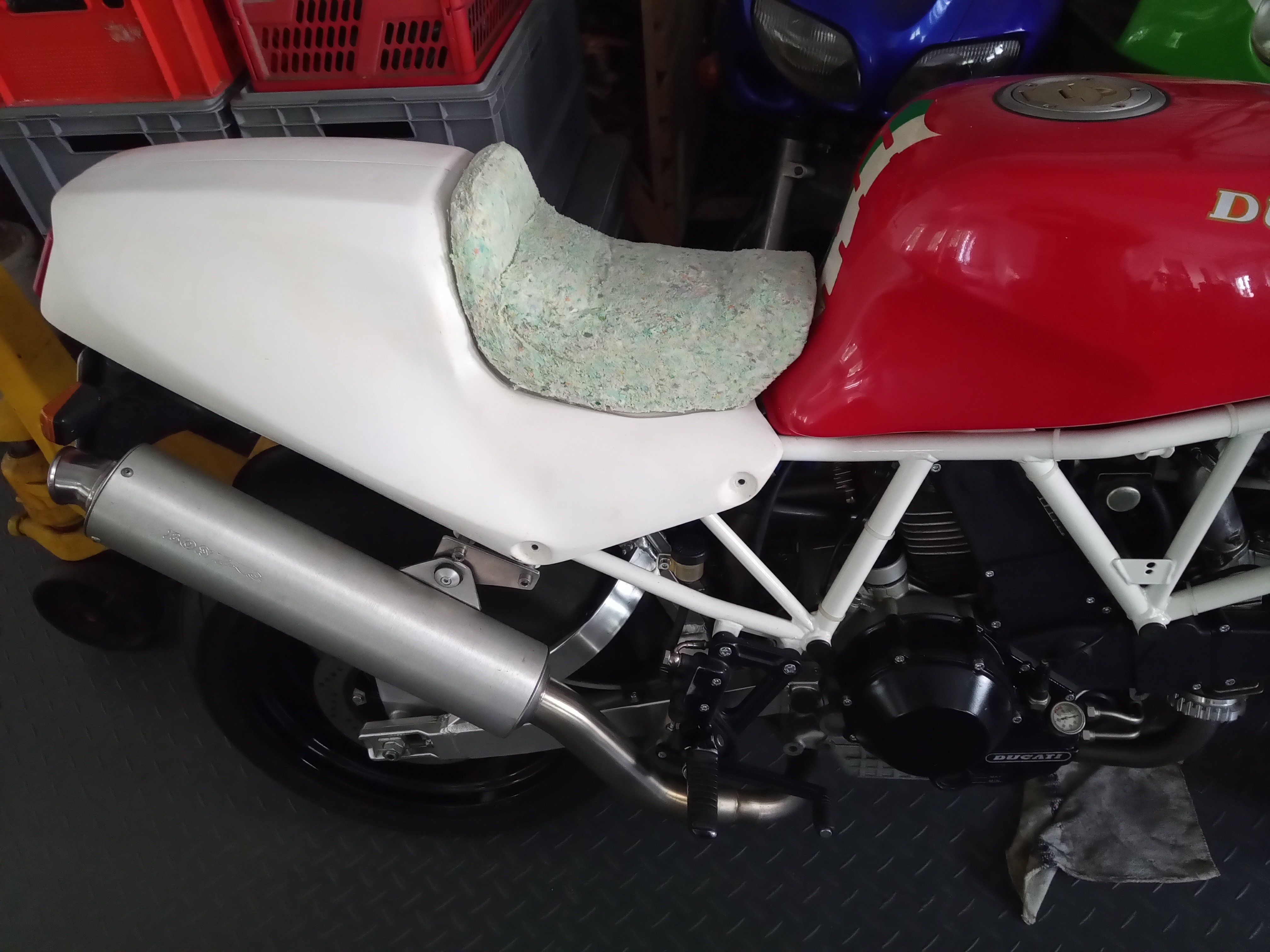

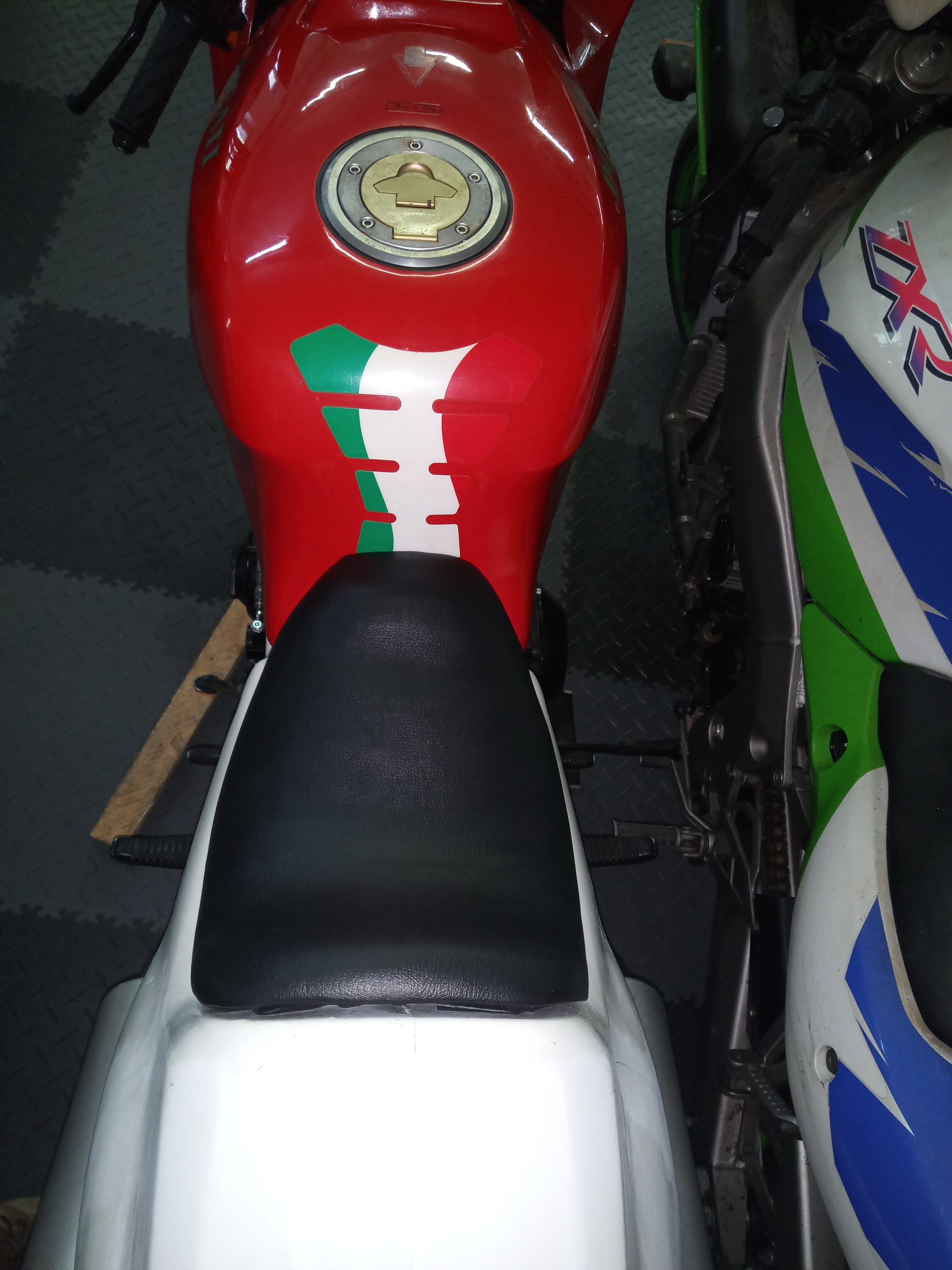

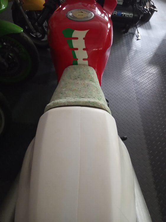

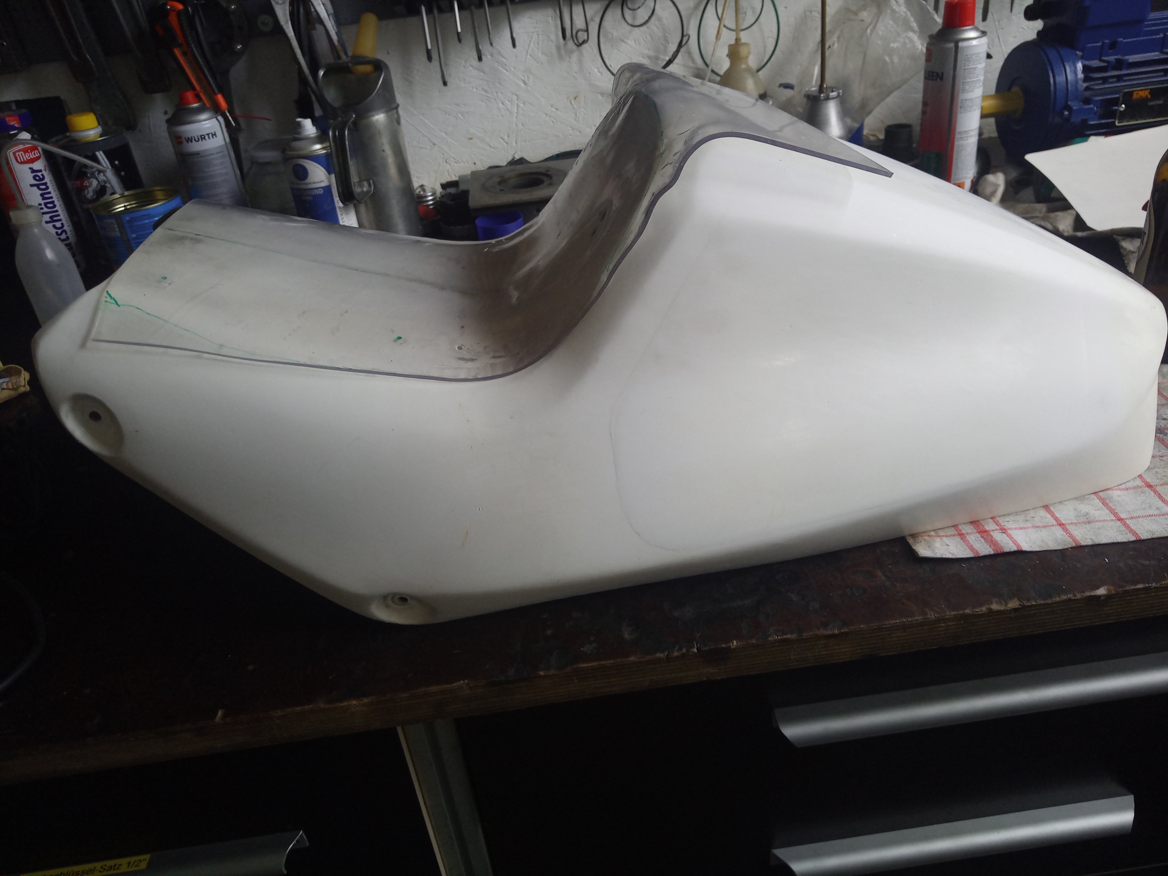

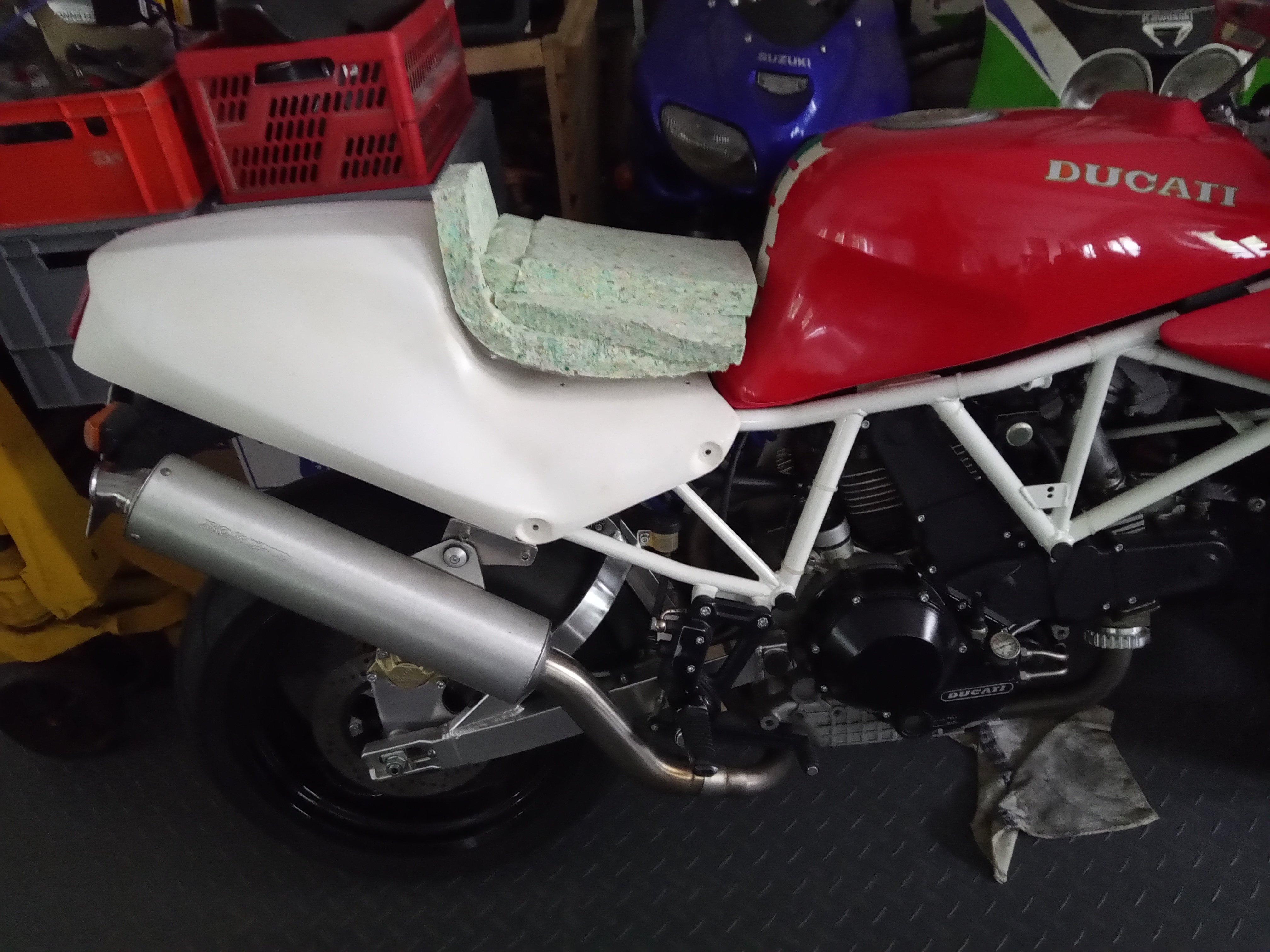

Etwas ernster: Die Problematik kann man nicht anders lösen, da die Sitzposition der SL nun mal so ist, wie es damals übrig war: Tiefes, angeblich "sportliches" Sitzen, spitze Kniewinkel und rüüüüüübergreifen über den laaaangen Tank zu den Stummeln.

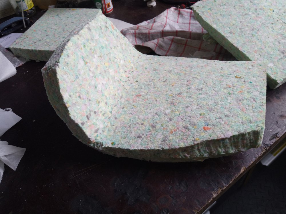

Hatte mit meiner SL genau das gleiche Problem. Da ich etwas mehr Gesamtlänge vorzuweisen habe, war es nicht prekär, aber ein Versuch mit Moosgummi als Sitz zeigte mir auch schnell, wo die Grenzen des Konzepts sind.
Um die "fettes-Brot-Problematik" optisch etwas zu kompensieren, kann man eigentlich nur die Seitenteile des Sitzes in der Farbe des Höckers machen, sprich gefärbtes Leder. Wenn die Töne gut zusammenpassen, wirkt es etwas adretter. Wenn man die Töne nicht gut hinkriegt, schaut´s aber schnell aus wie "gewollt, aber net gekonnt". Probieren oder so lassen, ist eben so.
Die "technischen" Alternativen sind ja nur noch schlimmer.

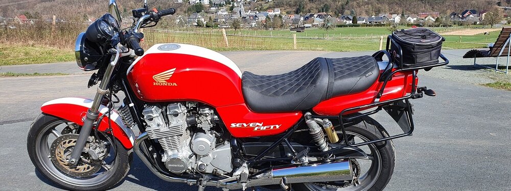

Hier mal ein Beispiel was ich meine: Die CB hat auch ein "fettes Brot" als Sattel, durch die Nähte wird aber die optische Wucht gemindert und das Ergebnis ist m.M.n. ganz passabel. Die weisse Tanklinie hat der Kerl von mir geklaut, aber wenn man sich den Sattel mal mit und mal ohne die Steppnähte vorstellt, erkennt man schnell deren Wirkung:
Mit Nähten oder farbliche Trennung kann man schon einiges erreichen, so lange man es eben nicht übertreibt. Die SS / SL sind nun mal Klassiker und haben somit auch alle Vor- und Nachteile ihrer Epoche. Der Klassikerstatus hilft hier aber auch, da die Steppung epochenmäßig "passend" ist. Bei einer 916 oder gar ner Papagale wäre so eine Lösung nicht anwendbar.
Designberatung bis hier kostenlos, danach muss Kohle her 🤑
"Gülden" bitte, net profanes Gelb - so viel Zeit muß sein 😄
Nach Entfernen des multibunten Tankschutzes 😝 verbleiben Rot - Weiß - Schwarz als Kernfarben. Würde - so es Dich überhaupt stört oder Du einfach nur @Ductal eine Freude machen willst - die Seitenflächen des Sattels in Weiß (Rahmen, Startnummerfelder) machen. Rot würde mit dem Rot des Höckers konkurrieren (gehe von aus der wird noch lackiert), das kriegt man tonal nicht gleich.
Alternativ, und vom Ergebnis auch sicherer, würde ich Dir aber eine moderne Steppung empfehlen. Im Bild z.B. der Kawa-Sattel. Mit einer Naht in Kontrastfarbe (Rot oder Weiß) kann das ziemlich entwuchtend aussehen. Ductal wird sich dann sicher freuen 😇
Sollte nur ein Joke sein.
Aber im Ernst, wenn Du die Unterlänge hast, ich meine lange Haxn, wird es schwierig das was optisch schlankeres zu stricken.
Tatsächlich könnte, wie @bergbewohner01eine, bis in die Seite gezogene Zwischennat zur Sitzfläche, inkl. Steppung der Sitzfläche könnte tatsächlich etwas  Leichtigkeit reinbringen. Aber bitte kein weiss, obwohl, schwarz wird es von selbst.
Ich stelle mir gerade vor @Duc-Schmitti an der Nähmaschine :giveup:

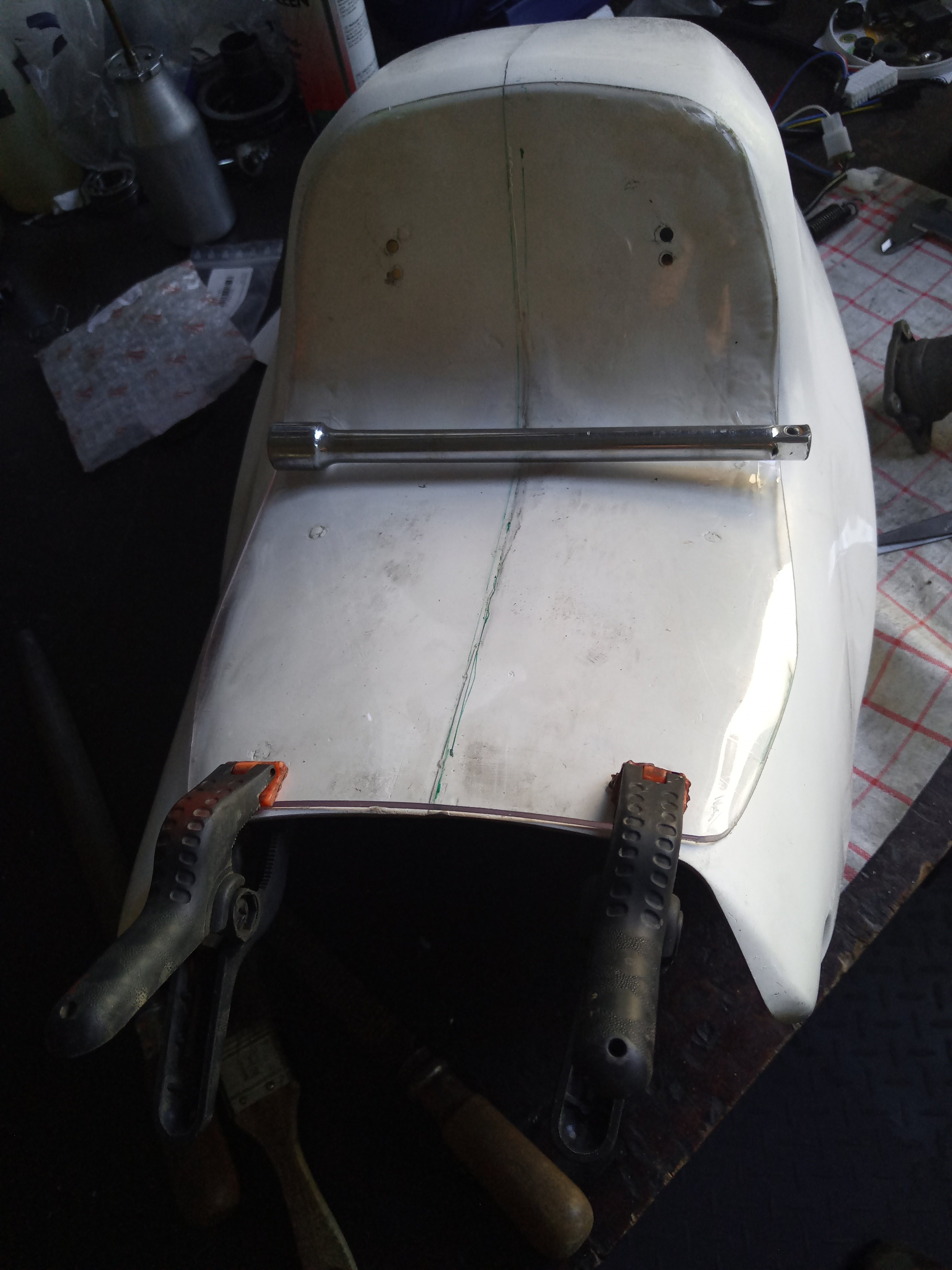

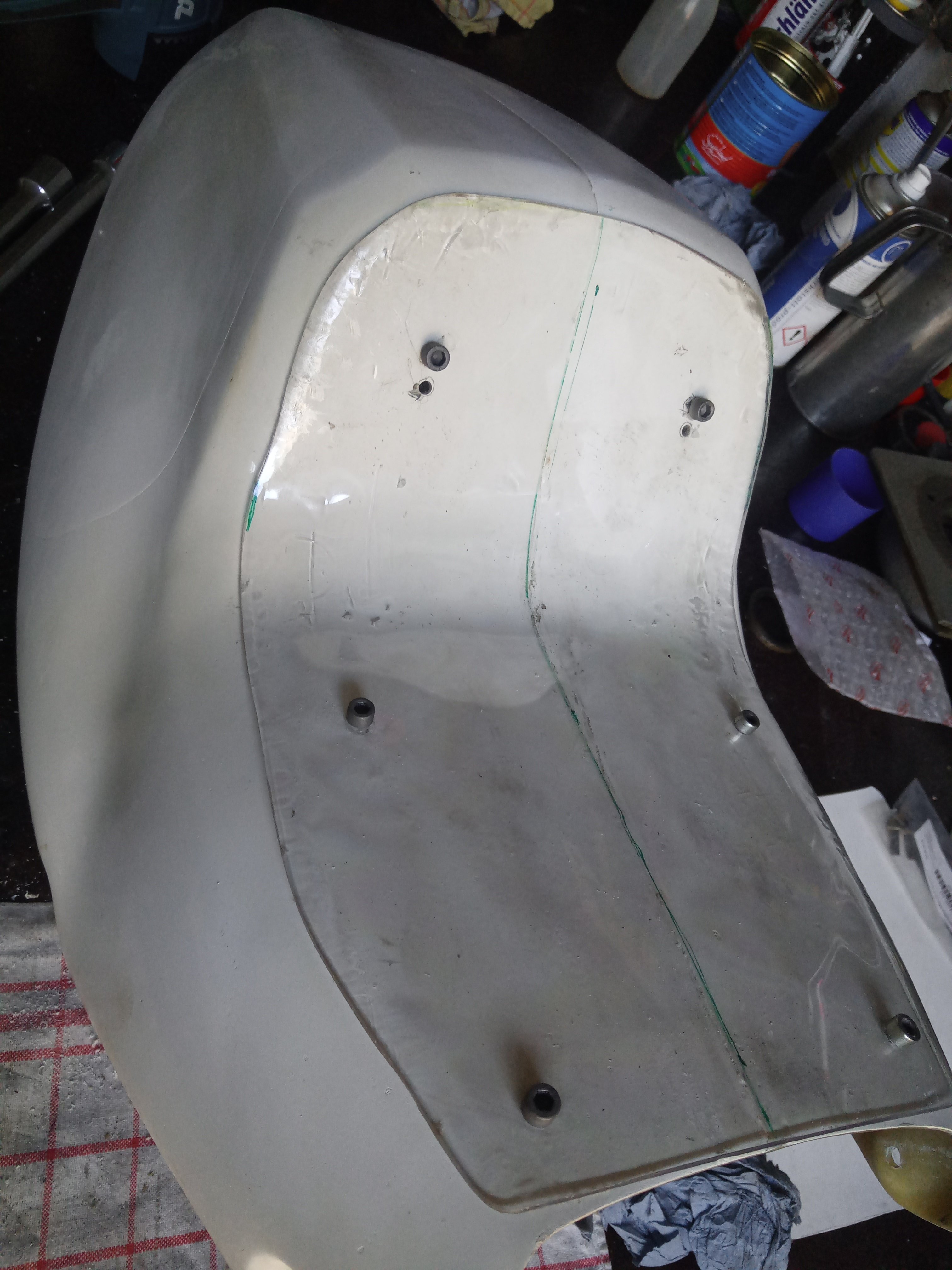

Höckersitzfläche dezent höher machen, auflaminieren, ohne dem Höcker mehr Wucht zu verleihen, die Sitzauflage entspreched weniger.
Viel Arbeit, klr, aber @carbon-michel bekäme das sicher gut hin.
Den Höcker farblich "leichter" machen ist deutlich einfacher.

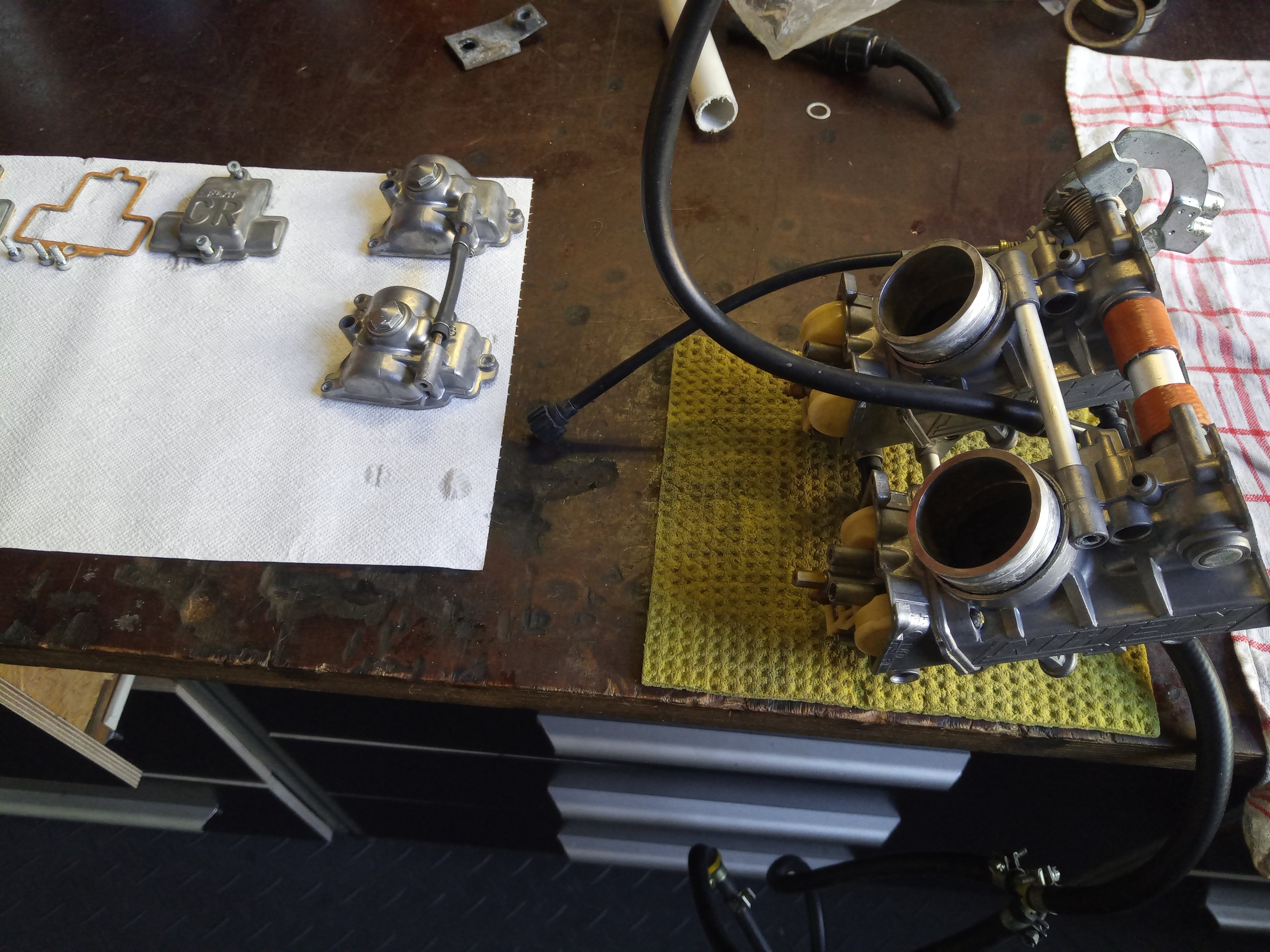

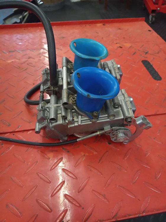

das oben erwähnte Thema Keihin FCR mit/ohne Beschleunigerpumpen möchte ich nochmal aufgreifen.
Wenn ich es richtig verstehe, ist an einer Vergaserbank immer nur ein Vergaser mit der eigentlichen Beschleunigerpumpe ausgestattet. Ist das korrekt?
Also bei einer Bank mit 4 Keihin FCR hat dann beispielsweise nur der ganz linke Vergaser die Beschleunigerpumpe?!
Dann könnte es nämlich sein, daß ich eine geschlachtete 4er Bank habe oder sowas und eben nur die Teile ohne die Pumpe, wohl aber mit der Anlenkung für den Bowdenzug.
Edit: Sowas hier meine ich: https://www.kleinanzeigen.de/s-anzeige/keihin-flachschiebervergaser-39-fcr-streetfighter-custom/2917183939-305-8397
Auf dem 6. Bild sieht man, daß an einem der beiden Vergaser rechts der Deckel für die Beschleunigerpumpe ist. Die beiden linken auf dem Bild haben keine, sind nur alle mit den anderen
Vergasern verbunden über den Schlauch bzw. die Rohrleitung.
Demzufolge könnte ich aber einen der beiden ausbauen und gegen einen ansonsten baugleichen MIT Beschleunigerpumpe verbinden. Das wäre doch eine Lösung, oder?
