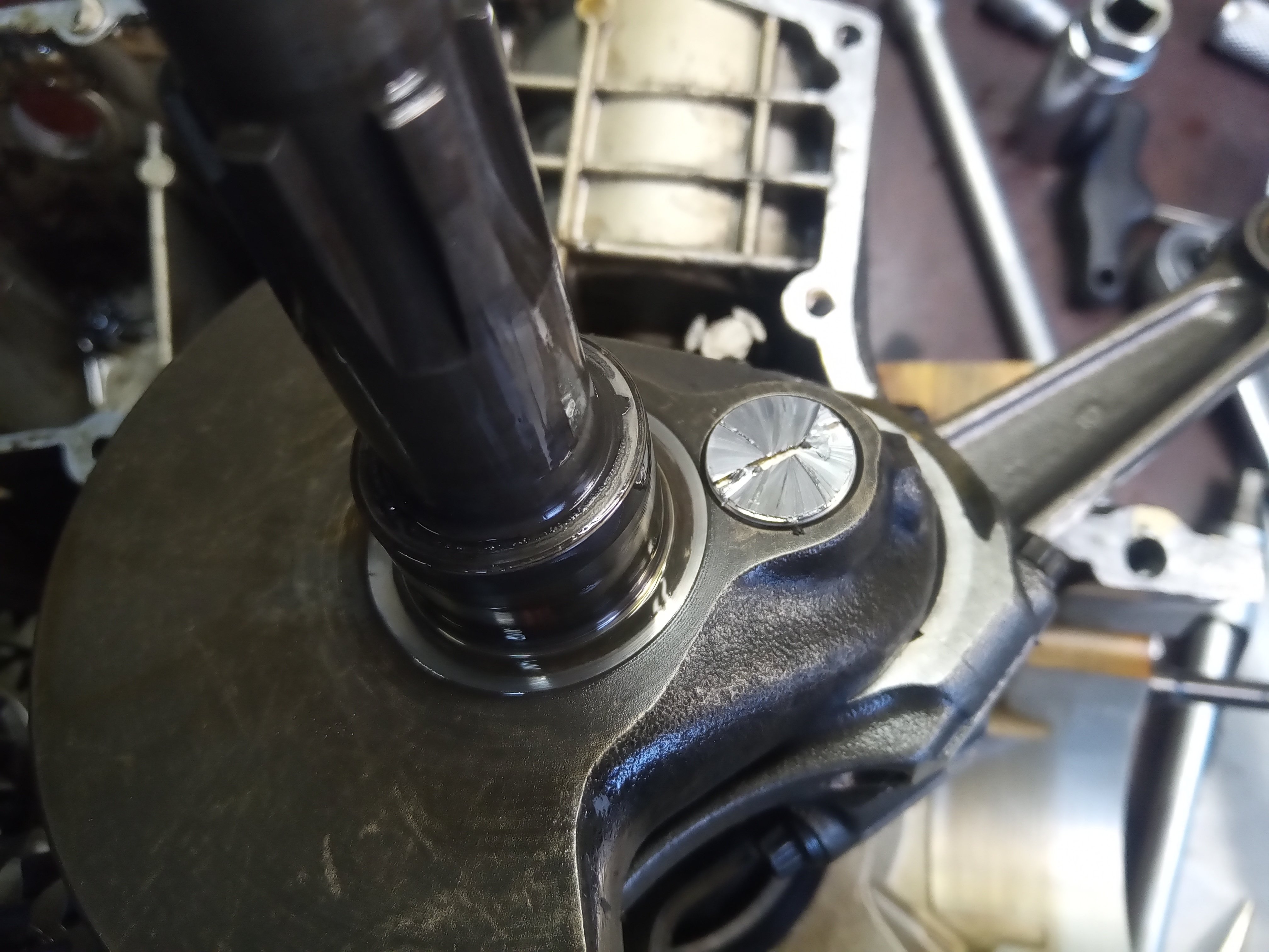

Hier ein Bild vom Stopfen:

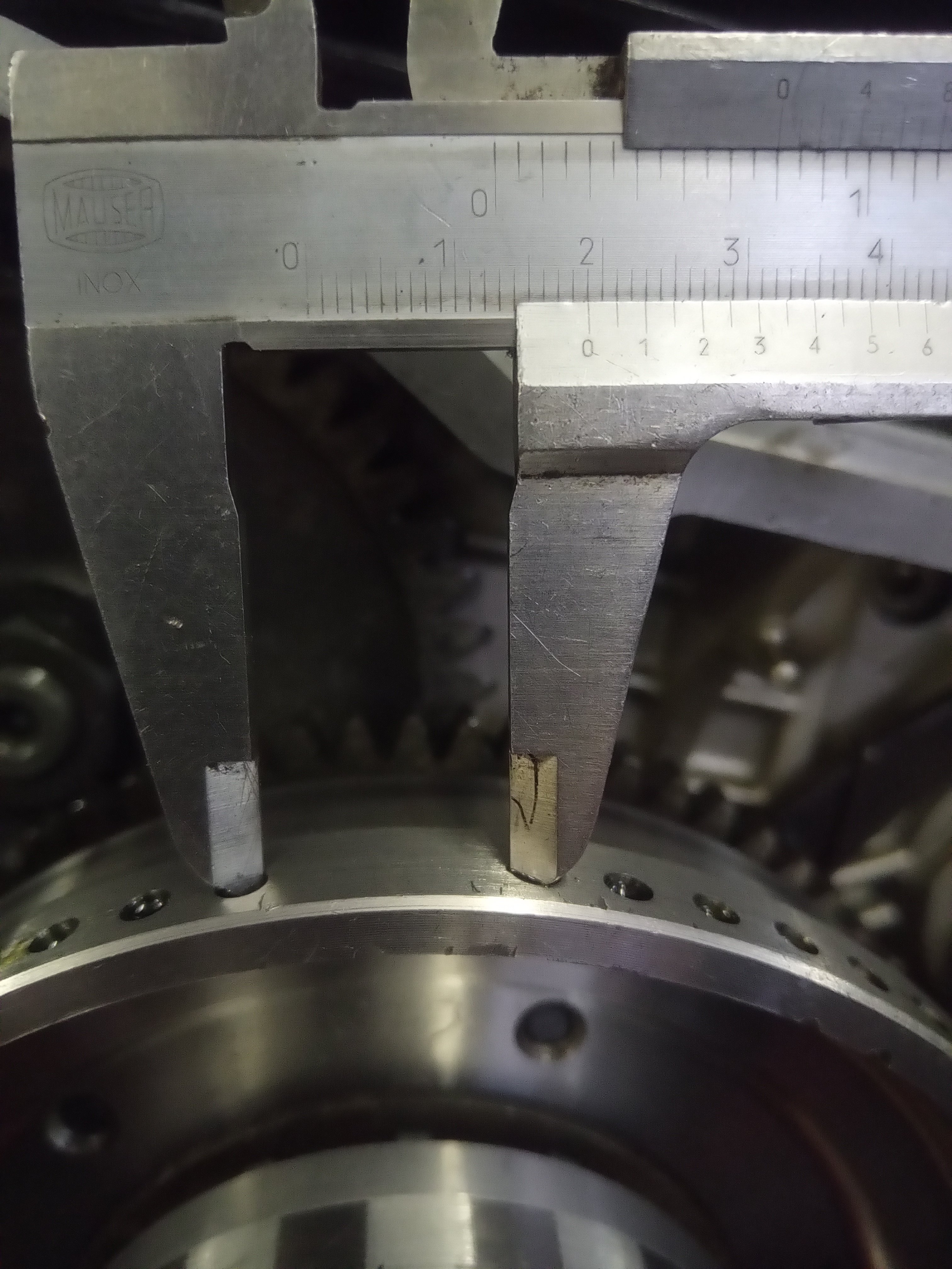

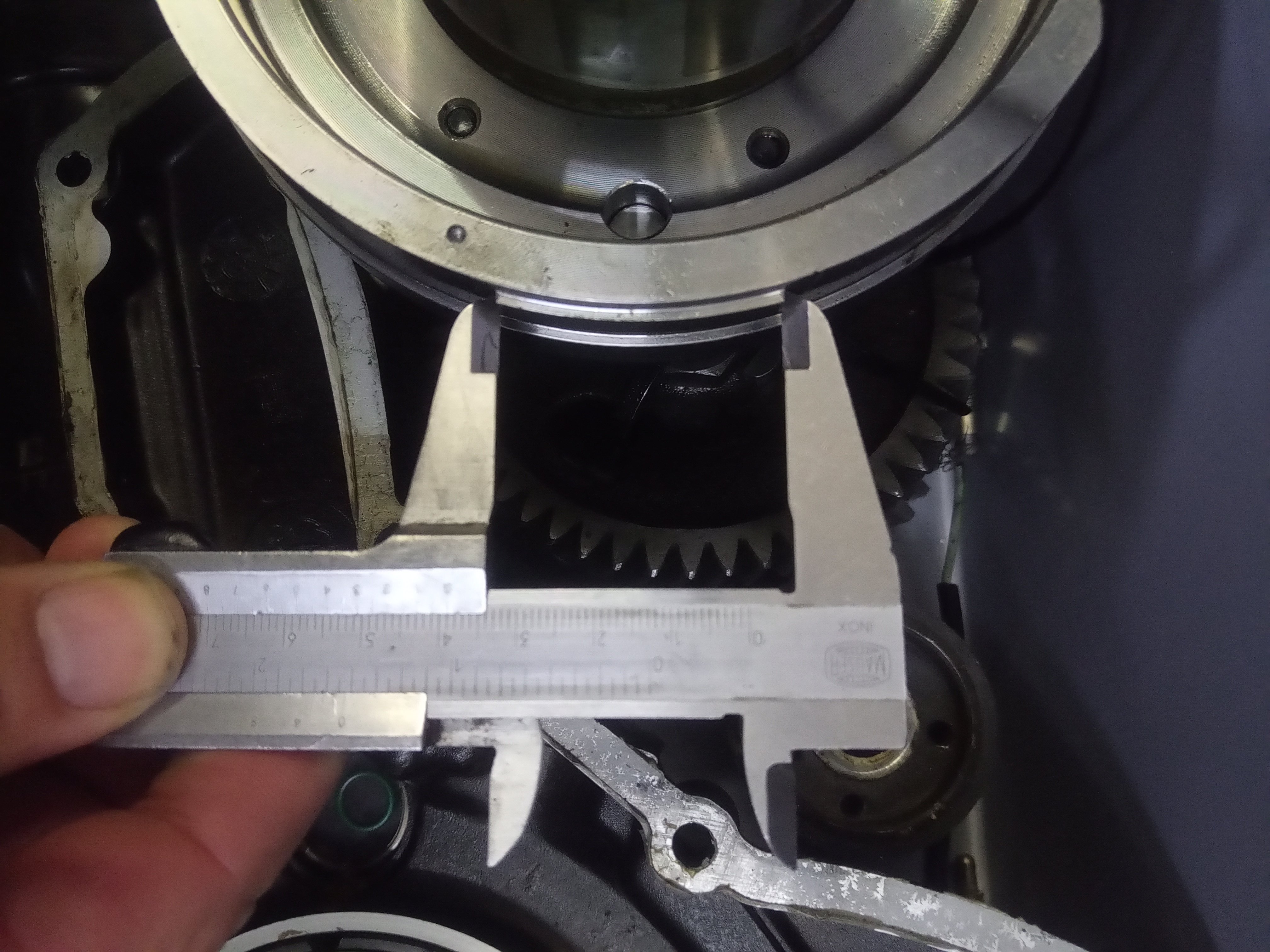

So, das Teil birgt dann doch mehr Überraschungen, als gedacht.
Heute mal gezählt und gemessen.
Das Schwungrad hat 58 Löcher und eine Aussparung von 2 Löchern. Finde ich eigentlich auch logischer als die 46 + 2 mit denen Ducati arbeitet,
weil 360° / 60 = alle 6° ein Loch gegenüber 360° / 48 = alle 7,5° ein Loch.
Ok, funktionieren wird beides, als Mathe-Legastheniker finde ich die Bimota-Variante aber schöner zu rechnen 😄
Dadurch ist natürlich der "Spalt" bei der Bimota geringer. 19 mm:
Ducati hingegen 39 mm:

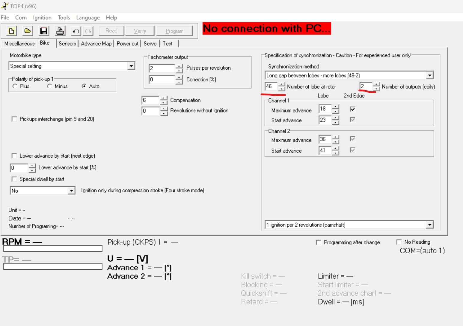

Heute habe ich mir mal die Ignitech TCIP4 Software herunter geladen. Da ich ja bereits Erfahrungen mit dem Ignijet habe, komme ich mit der Bedienung
ganz gut zurecht, denke ich.
Hier scheint es auch tatsächlich die Möglichkeit zu geben, die Auflösung des Signalgebers zu konfigurieren:
Da die Serien-Zündanlage nicht den besten Ruf genießt und ich ohnehin nicht weiß, ob die beiden Boxen knapp 3 Jahrzehnte und das Wasser schadlos
überstanden haben, favorisiere ich Nr. 2 und werde ich mir eine Ignitech TCIP4 besorgen.
