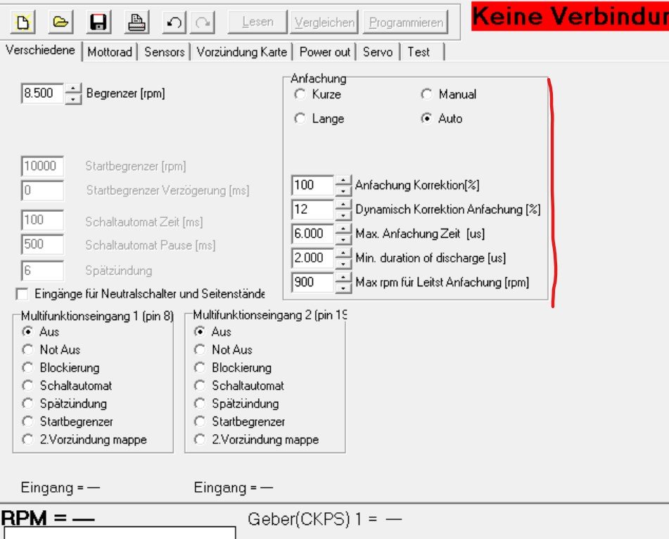

So, gestern habe ich nochmal mit der Gradscheibe gedreht und die Löcher gezählt, Winkel gerechnet, die Positionen der Riemenräder anhand der Markierungen überprüft, drei unterschiedliche Werkstatthandbücher gewälzt und... keinen Fehler finden können. :evil2:
Dann habe ich mich nochmal mit der Ignitech Software befasst und eher zufällig eine wirklich tolle und sehr nützliche Funktion entdeckt, die ich von der Ignijet-Software noch nicht kannte.
Unter dem Reiter "Test" gibt es in der V96 einen Button "monitor PickUps".
Das ist im Grunde eine elektronische Gradscheibe, bei der auch die Zündzeitpunkte angezeigt werden.
Es öffnete sich ein Fenster und beim Drehen über den Anlasser wurde diese Grafik angezeigt:
Die dünnen Linien sind dabei meine 58 Zähne. Deutlich sichtbar die Lücken. Das Pickup zählt sie also korrekt.
Die weißen Pfeile oben sind die Zündzeitpunkte Liegender Zylinder = CH1, stehender Zylinder =  CH2.
Aha, da ist also etwas im Argen!
CH1 zündet bei 105,2° und dann wieder bei 266,9°.
CH2 bei 78,7° und 437,0°
Präziser geht´s nicht anzuzeigen!
Anhand dieser Werte konnte ich also die Positionen für die Zündung in der Software korrigieren, bis ich im auf die gewünschten 270° / 450° kam plus eben die "Lost Sparks".
Diese Werte konnte ich ohne eingeschraubte Kerzen reproduzieren.
Und Tadaa: Damit lief sie kanz kurz, so 2 Sekunden oder so, wie sich ein im Leerlauf zu hoch drehender Ducati Motor anhört, bis der Motor aus ging.
Das wird dann wohl jetzt eine Sache der Spritzufuhr bzw. Vergasereinstellung und eben der Vorzündung sein, die ich zunächst auf 0° gestellt habe, wie von Euch empfohlen.
Unter Last, also mit eingeschraubten Kerzen, gab es dann allerdings wieder solche eigenartigen Werte in der Anzeige:
Da habe ich noch nicht verstanden, wieso das so ist. Vielleicht geht da auch die Batterie in die Knie und das Ignitech spinnt dann?!? Die LiMa habe ich bisher noch nicht an den Regler angeschlossen, das mache ich als Nächstes.
Ich denke aber, daß ich nun einen großen Schritt weiter bin, auch wenn ich die jetzige Einstellung der Zähnezahlen gedanklich noch nicht wirklich nachvollziehen kann. Aber wenn´s passt und funktioniert, soll mir das für´s Erste genügen.
Vielleicht bekomme ich die Kiste am Wochenende ja endlich zum Laufen.
Ich danke Euch jedenfalls riesig für die Hilfe!
Edited by Duc-Schmidti
