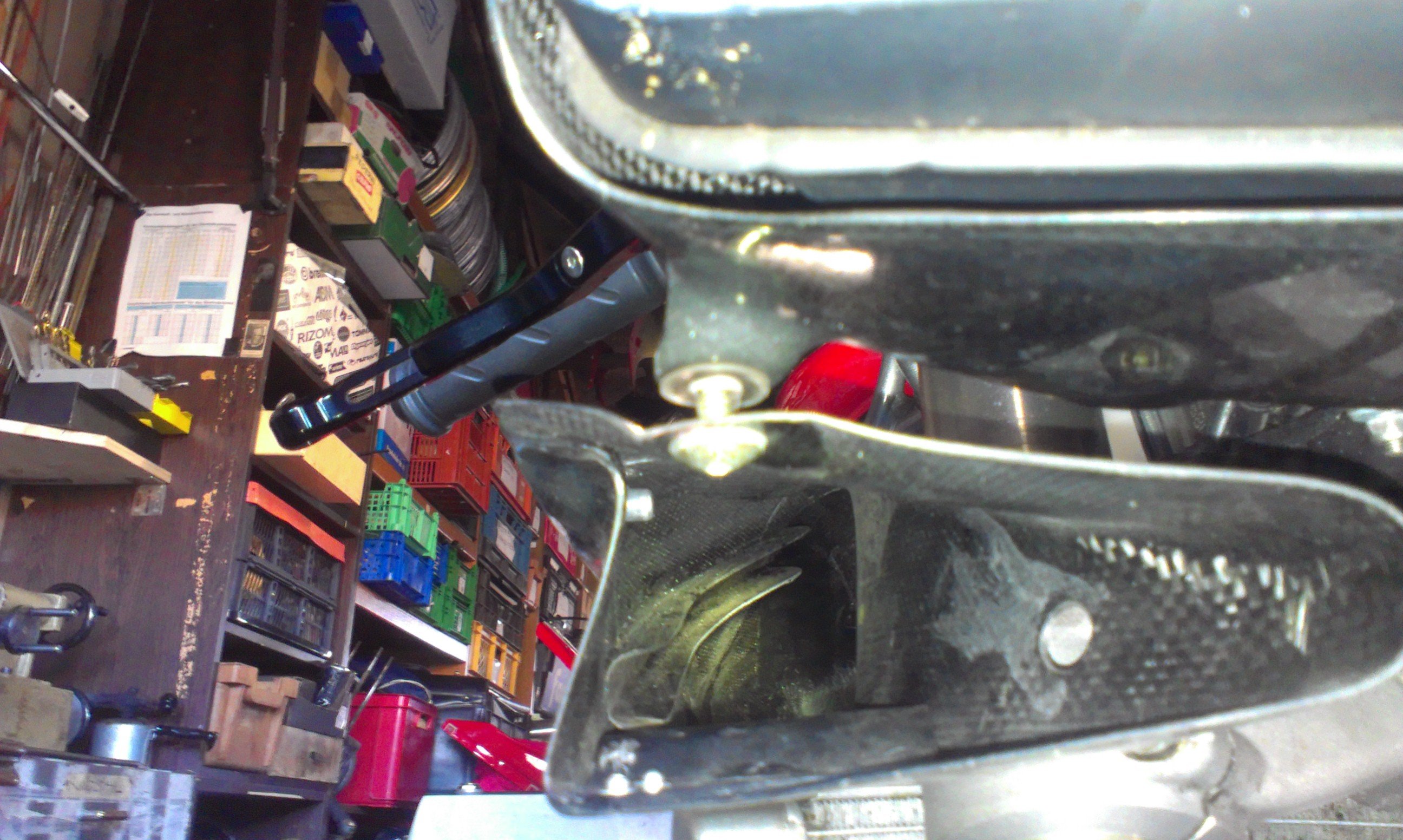

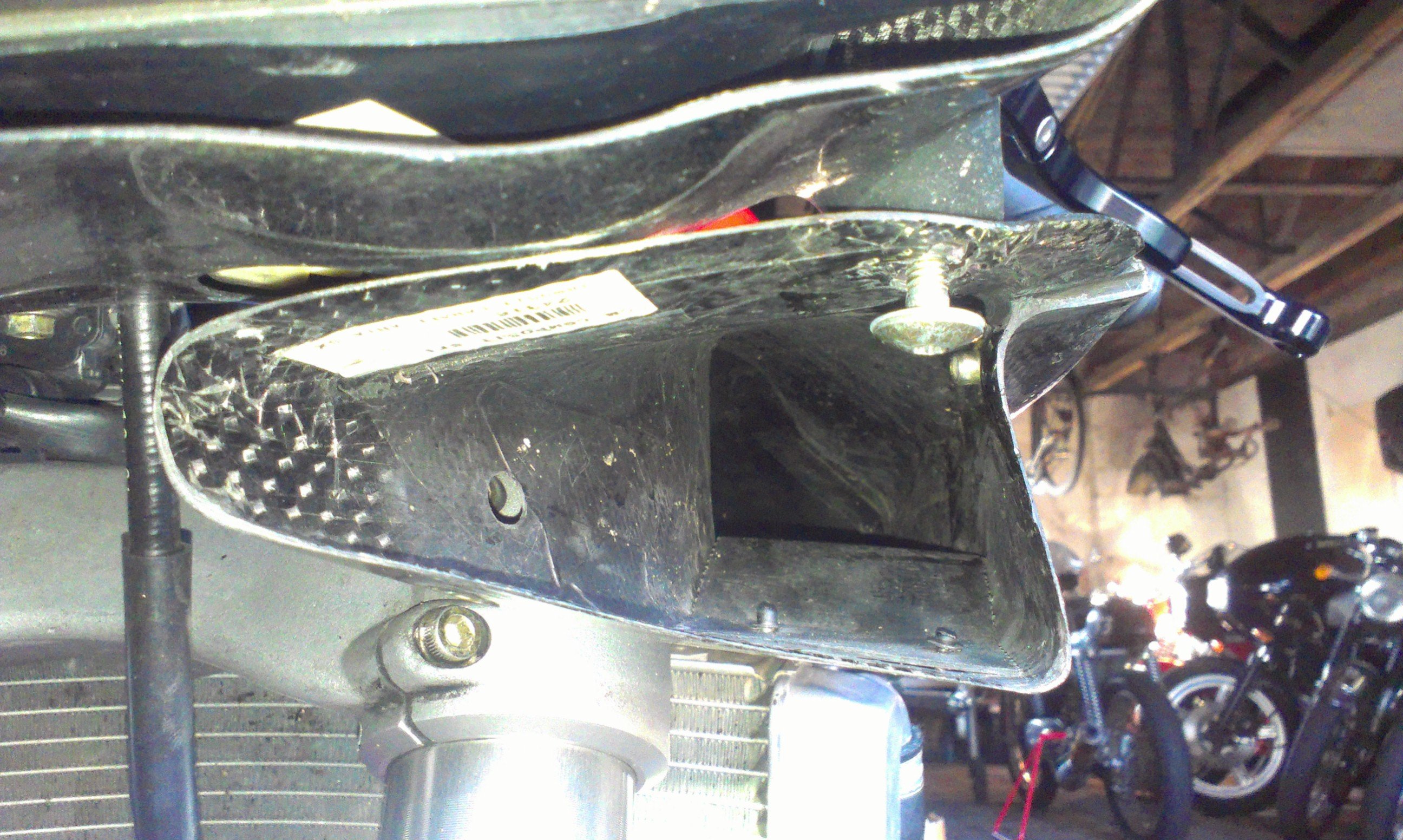

Hallo Leute,
ich bin gerade dabei, meine kürzlich erworbene 998S durchzusehen. Sie besitzt u.a. vom Vorbesitzer nachgerüstete Luftkanäle aus Carbon. Darin befinden sich keine Luftfilter, sondern nur deren Befestigungsschienen und je eine von unten angenietete Carbonfederplatte, wahrscheinlich zum Einrasten ebendieser Filter. Auch die Gitter der Luftansaugung waren entfernt. Dafür gibt es einen ballonförmigen Nassfilter unter dem Tank, in dem die Einspritzanlage sitzt. Ich vermute, dass dieser Nassfilter ein nachgerüsteter ist. Stimmt das und was ist von dieser Umrüstung zu halten? Wenn der Nassfilter nicht mehr Luft verblockt und diese gut filtert kann ich doch Schiene und Feder aus den Kanälen entfernen, damit die Luft ungehinderter strömt. So zumindest meine Überlegung. Oder wurden tatsächlich zwei Filter hintereinander geschaltet? Was habt ihr da für Meinungen und Erfahrungen? Zur Orientierung habe zwei Fotos beigefügt, die das Innere der Kanäle zeigen.
Beste Grüße
Stefan

Hi Stefan,
kann man beides machen. Manchen sind diese Überstülpfilter mal abgebrannt, ist aber schon lang her, dass es diese Phänomene in die Foren geschafft haben. Gegen die OEM Filter in den Kanälen ist nichts einzuwenden, ich denke die sind völlig ok. Könntest also mit gutem Gewissen wieder zurück rüsten.
Mir ist so ein "Überzieher" an meiner schönen 916 SPS abgefackelt. Würde ich nicht mehr verbauen. Meine persönliche Erfahrung und Meinung.
Wenn dann kommen von BMC die Filter rein die rechts und links vor die Kanalöffnungen geklemmt werden.
Ich hab erst diese Woche in einem Forum geslesen von so einem Filter der über der Einspritzung sitzt und eben einige Mopeds deswegen abgebrannt sind. Natürlich wegen Rückzündungen und nicht wegen dem Filter

Wenn schon eine Befestigungsschiene in den Kanälen verbaut wurde, dann solltest du diese auch nutzen. Nicht jeder Carbonkanal hat diese Schienen.
