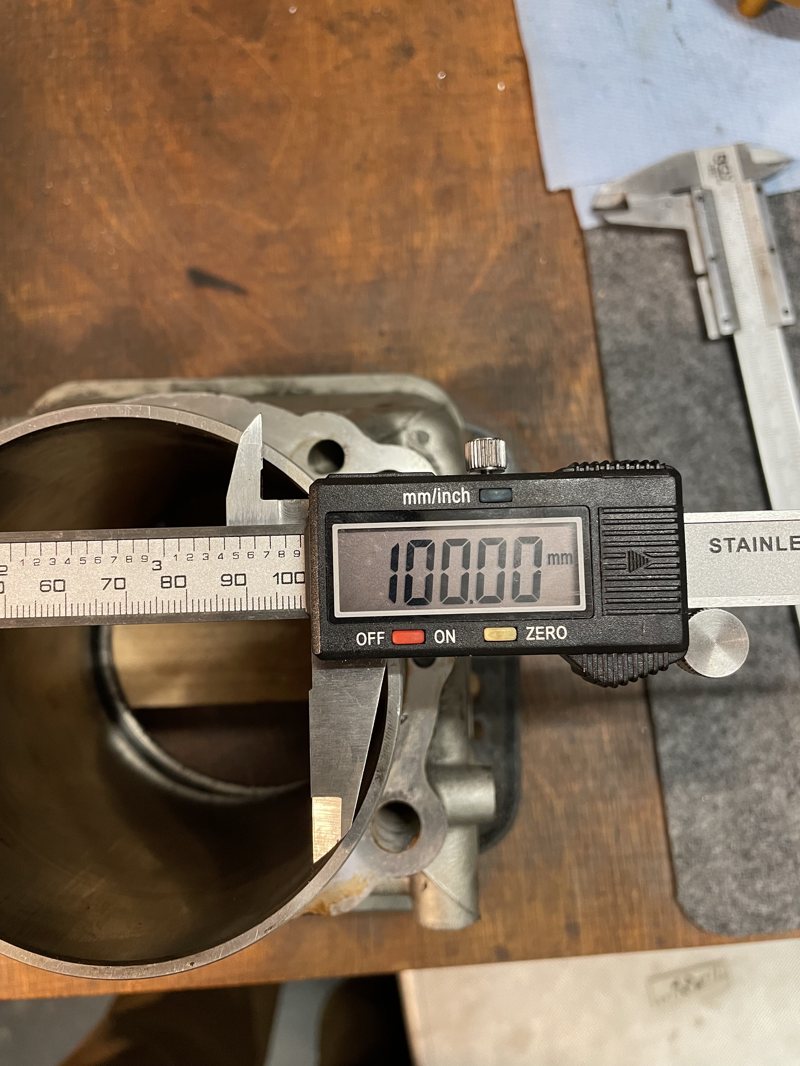

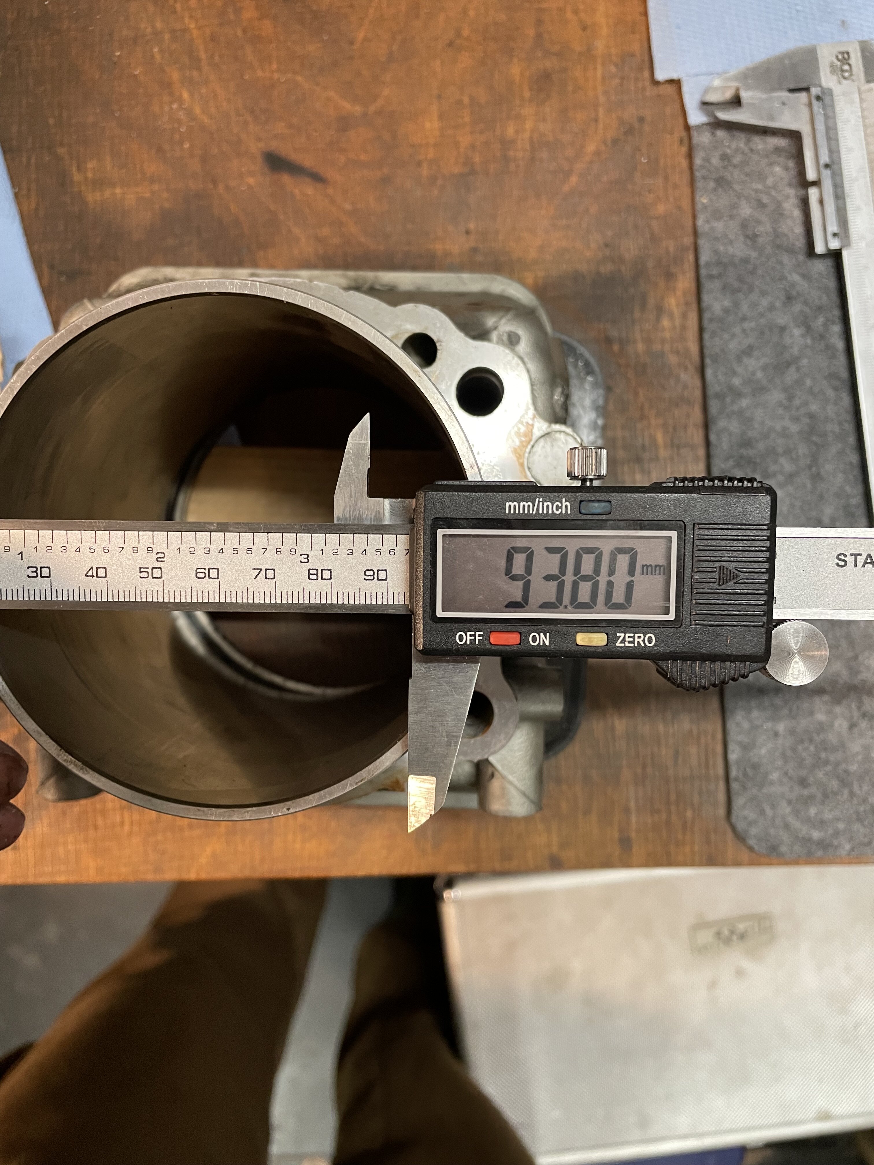

Ich habe mittlerweile einen zweiten 916 Motor ergattert und diesen am Wochenende teilzerlegt.
Die Hoffnung war, dass es ein Strada Motor ist.
Er ist von 1995 und hat einen Kickstarteranguss.
Jetzt nochmal kurz zum Verständnis:
Die Serien 916 (egal ob Strada oder Bipo) hat einen Bohrungsdurchmesser von 94mm.
Bei einer Zylinderwandstärke von 3mm resultiert daraus ein Außendurchmesser am Zylinder von 100mm.
Dieser Durchmesser findet sich dann auch am Gehäuse (Rumpf) wieder.
Beim 955 BigBore wird auf 96mm aufgebohrt.
Jetzt wird gesagt, dass der Bigbore beim Biposto Rumpf nicht passt.
Wahrscheinlich weil die Zylinder die auf 96mm aufgebohrt werden auch die 3mm Wandstärke haben.
Dadurch ergibt sich dann ein Außenmaß am Zylinder von 102mm.
Leider hat der neue Motor auch nur 100mm Bohrung im Gehäuse und müsste auch aufgespindelt werden.
Hatten die Strada Motoren von vorneherein einen 102er Zylinder mit einer Wandstärke von 4mm?

Wenn du willst kann ich die Gehäuse problemlos aufspindeln.
Wüsste aber keinen Grund wieso ich diese alten problembehaftensten Gehäuse bei einem Neuaufbau verwenden sollte.
Ich würde gleich auf 996 gehen wenn du eh tunen willst. Wenns günstig sein soll S4 oder ST4 Motor passend machen, have ich grad letzte Woche erst wieder.
Wäre schade wenn man nen neuen Motor mit tollen Komponenten aufbaut.  Also nen paar 1000er schnell mal reinsteckt und dann das Gehäuse aufgibt.
Hey Stolle.
Tatsächlich ziehe ich dies auch in Erwägung.
Ich habe den Motor aber jetzt hier liegen und würde das Thema erstmal genau einschätzen wollen.
Vielleicht weiß ja einer etwas zu den Maßangaben?!
Danke für das Angebot zum aufspindeln.
Was mich dort stört ist die zerspanende Bearbeitung.
Dafür muss halt anders als für eine normale Revision, jedes Lager, Simmering, Welle, .... raus und alles anschließend gescheit gereinigt werden.
Das zerspanen ist pillepalle. Und mal ehrlich, wenn ein Motor teuer aufgebaut wird, sollte er eh neu gelagert werden, vor allem wenn es auf die Renne geht.
Das Thema ist halt recht simpel, es macht Spaß ne 916 flott zu machen, keine Frage, allerdings ist das exklusive Tuning dort am Ende immernoch deutlich teurer als die gesundere Basis die technisch nicht groß anders aber standfester ist.
Nur als Hinweis zum abwägen falls Geld in die Hand genommen werden will:
Gehäuse 916 problematischer als die der späteren 996 oder ST4 bzw S4.
996 ab Werk 996ccm, Zylinder gibts gebraucht sogar annährend geschenkt.
955 Kit teuer.
916 meine ich kleinere Ventile ab Werk als die 996 Köpfe.
Nen guten 996er mit flotten Nockenwellen kriegst relativ easy auf standhafte 130-140PS mit passendem EIn bzw Auslasssetup und sieht von außen 97% identisch aus.
Drum nur als nett gemeinter Rat, überlege es dir gut wie viel Geld du für das Tuning eines 916 Trieblings ausgeben willst. Es wird meist teurer und langsamer sein.

916 Strada von 93 hat die selben Maße, 100er Öffnung im Gehäuse, 3mm Wandstärke bei Zylindern mit 94mm Bohrung. Kein Unterschied. Vielleicht hilft dir das weiter. LG Markus
Danke dafür.
Aber irgendwelche Strada Modell müssen doch die 102er Bohrung haben?!
