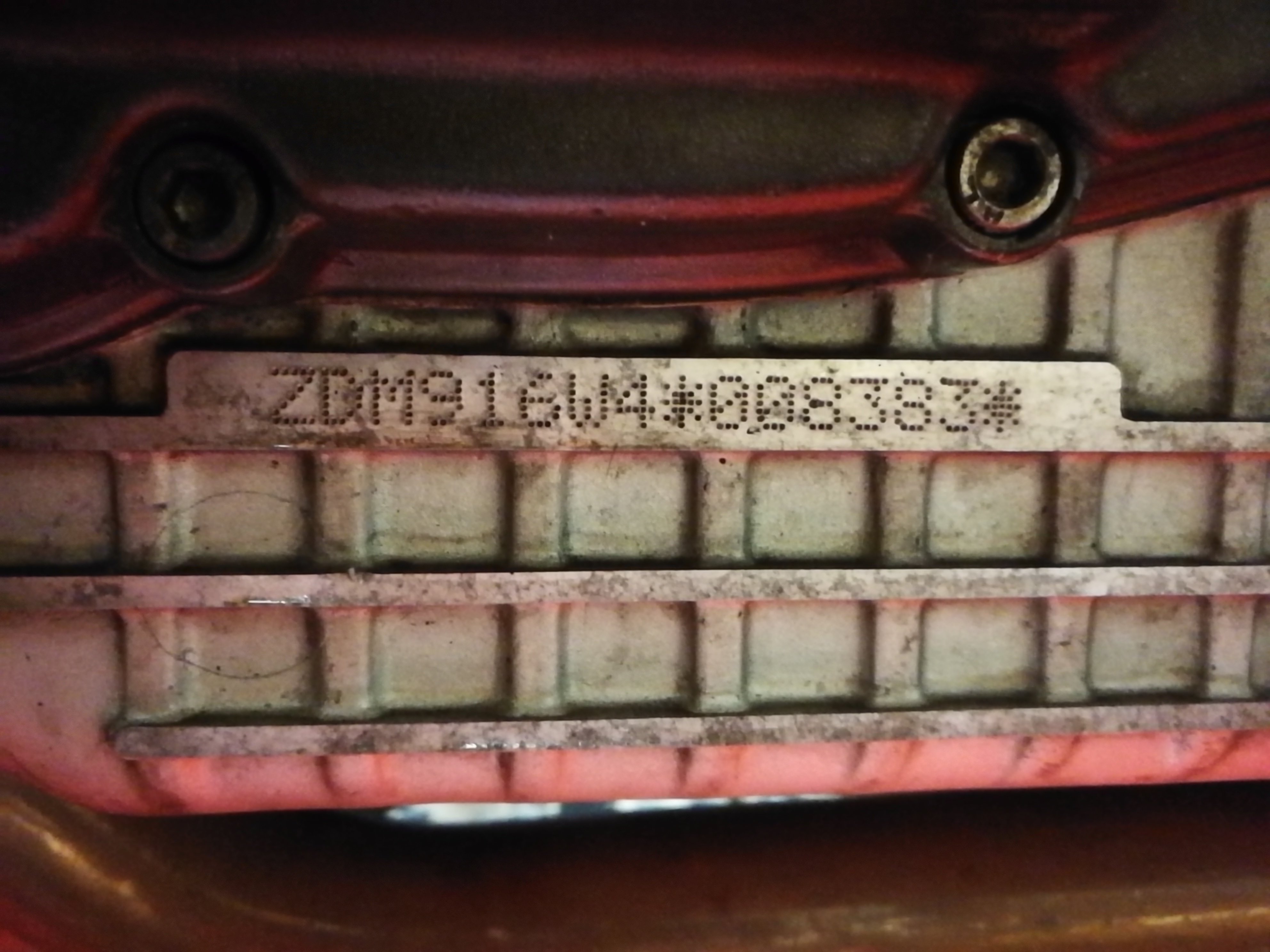

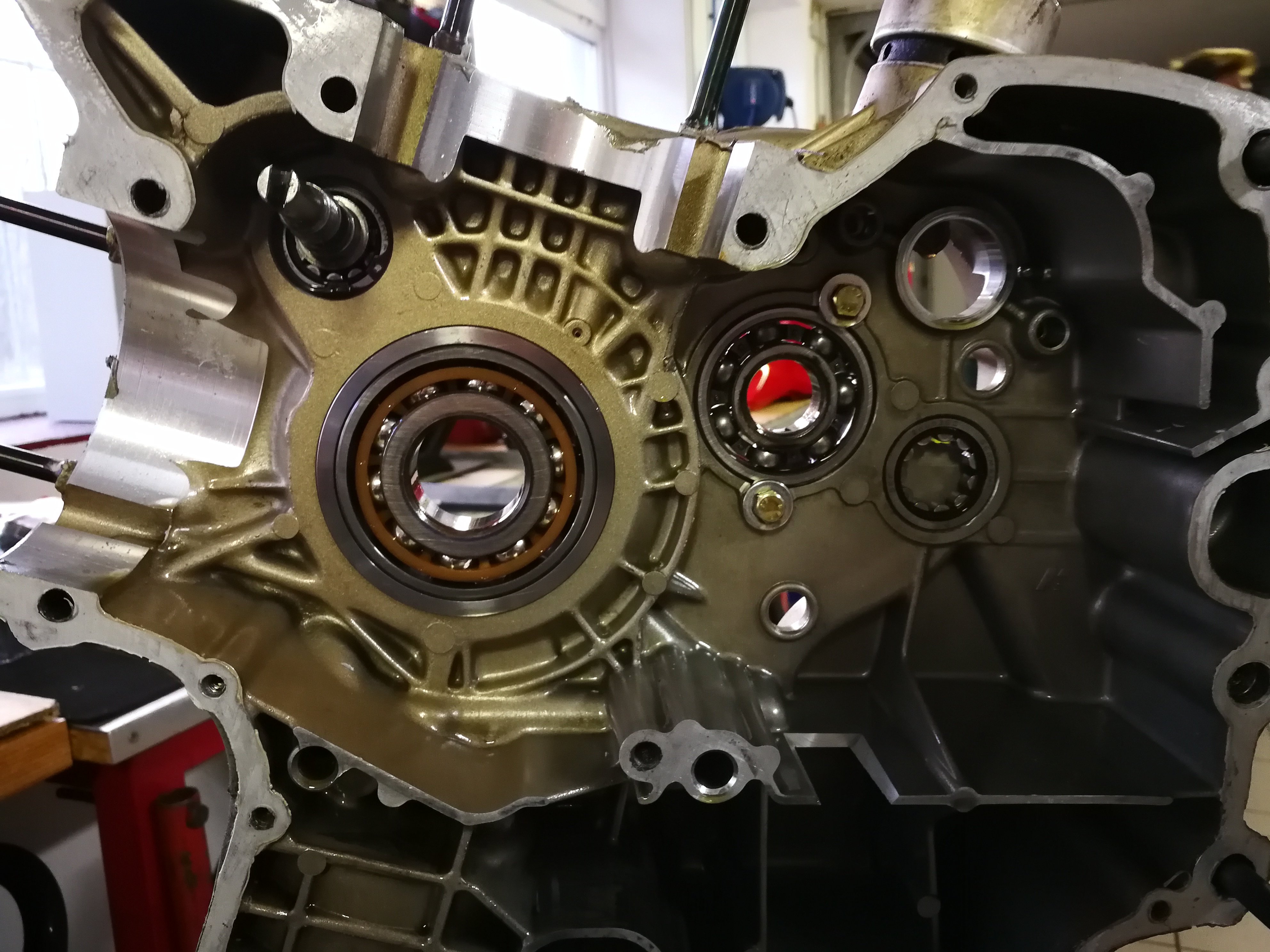

Ich habe eine 916, vermutlich Biposto. Gehäuse von 1995, Köpfe von 1995.
IAW 1.6 Rechner mit je einer Einspritzdüse je Zylinder. Sind paar Kleinigkeiten gemacht, wie Filter, EPROM, Schwung erleichtert, etc.
Vielleicht kann mir das einer anhand von Bilder bestätigen (also dass ich eine Bipo habe).
Der Motor war vor 3 Jahren zwecks Revision zerlegt. Die Strada sollen ja noch den Kickstarter-Anguss haben. Ich weiß aber nicht wie der aussehen soll.
