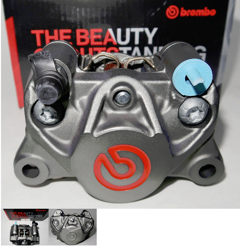

Nochmal zu der Hinterradbremse: Würde gerne die hier einsetzen:
https://www.telgesparts.de/brembo-bremszange-p34c-titanium-finish-brembo-logo-rot-p-2033.html
Hat größere Bremsbeläge und größere Bremskolben (34 statt 32mm). Kennt die jemand? Überlege auch noch ob die Bremspumpe gewechselt werden sollte, von 11 Serie auf 13 Serie.

Nach Beratung: Wichtig ist das Verhältnis der Kolben.
- Die Serienzange hat 32mm Kolben, die Serienpumpe 11mm. Ergibt ein Verhältnis von 32/11=2,9
- Ein Wechsel auf die 34er Zange ergäbe 34/11=3,09   Damit wäre ich noch schlechter als vorher
- Ein Wechsel auf 34er Zange und 13er Pumpe ergibt 34/13=2,6  Damit hätten wir endlich ne Verbesserung
Noch besser wäre alte Zange und 13er Pumpe, aber die neue 34er Zange soll auch breitere Beläge haben.
Also wird es jetzt ne 13er Pumpe mit ner 34er Zange und breiten Belägen. Das mit den Hitzeschutzschilden muss ich mir noch anschauen, hat jemand ein Foto von?
Die genannte Zange ist eine Gußzange, die einen auf Titan macht. Die gefrästen Zangen gehen ab 550 € los, Gebraucht habe ich leider nichts gefunden. Denke mal die stärkeren gefrästen Gehäuse bringen was wenn man die Bremse extensiv nutzt, bei SBK oder Endurance. Bei mir wäre es wohl eher rausgeschmissenes Geld, will ja nicht dauernd die HR-Bremse betätigen, aber wenn, soll sie bitte auch was tun.
Ducati stellt sie durch die Kombination so ein, dass absichtlich sich kaum was tut. In Anbetracht eines blockierten Hinterrades auch sinnvoll, aber ich denke sie haben es etwas übertrieben.
Edited by bergbewohner01
Wie definierst du besser bzw.schlechter?
Wenn ich es richtig rauslese ist dir die Bremswirkung hinten zu lasch.
Da kommt die Zange mit dem grösseren Kolben gelegen. Wenn du nun eine Pumpe mit grösserem Kolben nachträglich einbaust, erhöhst du dir wieder die Bedienkraft. Also quasi weniger Bremswirkung bei gleicher Bedienkraft.
