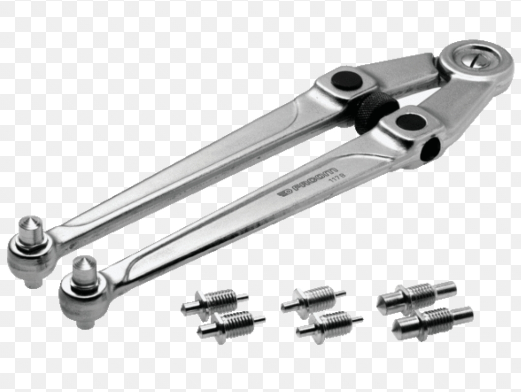

Kannst mit dem dafür vorgesehenen Werkzeug machen.
Wenn nicht zur Hand, gehts auch mit dem Stirnlochschlüssel.
Evtl. hält die aber nicht so fest und du kannst sie mit Gummihandschuhen so fest greifen das du sie losdrehen kannst.
Natürlich muss zuerst die obere
Brucke weg. Dann kommt das ganze so unten raus wie du es beschrieben hast.

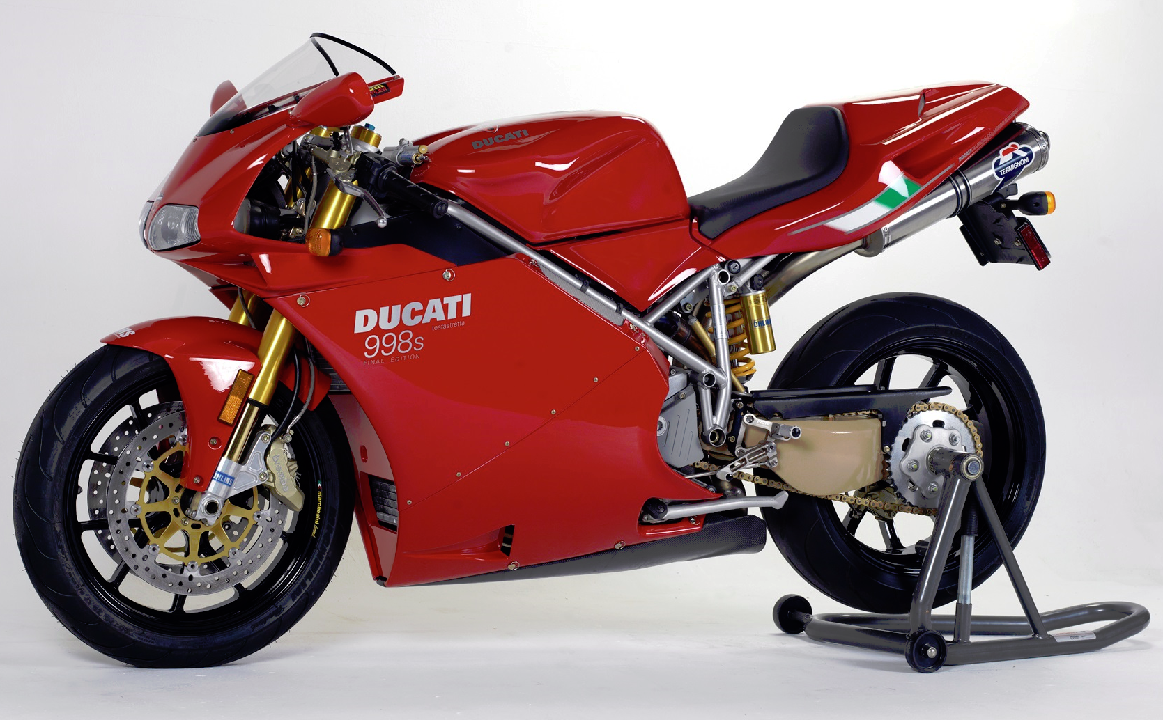

Weiter also mit einer ...man ahnt es...Frage: Kann man die original Schwinge der SPS eloxieren? Ich erkenne nicht, ob sie lackiert oder dieses Grau die natürliche Materialfarbe des Alus samt einer Oberflächenbehandlung ist. Mir schwebt eine Optik wie die alten Mag- oder Febur-Schwingen vor, also diese schöne güldene Farbe. Eine echte Mag-Schwinge samt aller dazu notwendigen Anpassungen sprengt investitionsmäßig den Sinn für einen 25 Jahre alten Bock, incl. der Probleme mit innerkristallinen Korrosion des Magnesiums. Ergo nur die schöne Optik. Da die Schwinge auch im Schleuder- und Siffbereich des Kettenfetts ist, sollte das Güldene auch gegen heftige Reinigungsmittel wie Benzin und dergleichen standhaft sein. Eloxieren, Lackieren oder Pulvern, was meint ihr?
Wenn ich mal ein Pic klauen dürfte, so soll´s werden: Roter Rahmen und Titan-Sil-Moto sind schon da.
https://ducati-sbk.de/uploads/monthly_2021_04/grafik.thumb.png.893cf3ac237ef0b15fec4c101a2ed112.png
Eloxieren sollte m.E. technisch zwar möglich sein, da die Schwinge ja aus Alu besteht.
Allerdings dürfte das Ergebnis eher unschön werden wegen der Oberfläche.
Ich würde es daher lackieren oder pulverbeschichten lassen.
Hab da allerdings auch schon Beispiele gesehen, bei denen die Farbe nicht dem gewünschten Goldton der
Magnesiumschwingen entsprach, sondern eher den Farbton "Lebwerwurst" bekam.
Eine weitere, pflegeleichte und optisch schöne Variante ist meines Erachtens eine Schwingenabdeckung.
Entweder aus Carbon oder GFK, was man dann ggfs. in Wunschfarbe lackieren kann.
Schützt beim Rutscher und lässt sich prima sauber halten, da man Kettenfett einfach abwischen kann.
Carbonoptik muß man halt mögen.
Du meinst sicher sowas als "Daneben gegangen"... Ist in der Tat auch nicht meins.
Federico hier hat bei seiner 748 die Schwinge schwarz pulvern lassen, schaut bei seinem Farbmuster fein aus, das Güldene sagt mir aber mehr zu und ich will ja die Schwinge auch optisch betonen.
Die Carbon-Abdeckung für die Schwinge habe ich schon...seit 8 Jahren im Regal liegen...:tuete: Jedesmal wenn ich die Schwinge mal sauber gemacht habe, vergass ich dat Ding mal anzubringen. Den Ehrentitel "Verstreuter Professor" habe ich mir damit wohl zurecht verdient... Wenn es mit dem Eloxieren oder Pulvern nix wird, werde ich wohl diesen Lösungsweg gehen.

Bezüglich der Schwinge: Ich würde mich für eine Pulverbeschichtung entscheiden. (Wir alle wünschen uns immer einen Fachbetrieb mit jeder Menge Ahnung und wenig Pfusch, bestimmt findest Du was.) Eloxieren hat halt auch immer den nicht unwichtigen Minuspunkt, dass die Farbe irgendwann verblasst. So eine Schwinge bekommt da draußen sehr viel mehr farbvernichtende UV-Strahlung ab, als man so denken könnte.
Mit Pulverbeschichtung kann man mittlerweile auch farblich sehr viele irre Sachen anstellen. Bis hin zu Metalflake-Effekten ist mit dem richtigen Partnerbetrieb eine Menge drin.
Das mit den Verblassen der Eloxalfarben stimmt. Es ist einerseits abhängig von der Eloxalgüte, bzw. dem Unterbau-Material, andererseits von der gewählten Farbe.
Sehr empfindlich sind Rot und Blau: Meine Stummel waren mal Rot eloxiert, nun sind die eher ein dreckiges Rosa. Die Gabelstopfen der Showa dagegen sind immer noch Rot, allerdings schon deutlich heller als bei der Auslieferung. Gehe mal davon aus, dass Showa im Werk bessere Qualität verwendet als der Betrieb den ich hier bei uns in der Bankfurter Peripherie gefunden hatte.
Sehr unempfindlich dagegen sind Silber und Gold. Da kann ich nach 25 Jahren kaum Aufhellungen entdecken. Da die Schwinge in Gold soll, ähnlich Foggys Magnesium-Schwinge, ginge es. Problem im speziellen Fall scheint eher das Gefüge der Schwinge zu sein. Da sind schon einige Versuche schiefgegangen bei anderen, siehe Schmidtis und Stolles Beitrag. Bin gerade in Diskussion mit den Spezialisten vom Schmidtis Vorschlag, wie man da Sicherheit reinkriegt, ne "Leberwurst"-Schwinge will ich nicht 😐 Ich berichte aber hier alle Infos die ich bekommen.

Von der Eloxalfront gibbed auch Neuigkeiten, nach einem Gespräch mit den Fachleuten: Also, solche Schwingen sind immer ein Überraschungskandidat, da die Mischungen nie ganz klar sind. Es besteht immer die Gefahr, dass da eine schmidtsche "Leberwurst" rauskommt. Durch vorab Polieren kann man dem etwas entgegenwirken, aber sicher ist man nie. Sollte also trotz aller Maßnahmen ne Wurst rauskommen, hätte man als letzte Konsequenz nur noch zwei Möglichkeiten: Entweder einen Werbevertrag bei einer Fleischerei schließen, oder die Schwinge wieder zu strahlen und diesmal schwarz zu eloxieren - dann ist alles abgedeckt.
Andere Möglichkeit bleibt natürlich Pulvern (wo ich mich aber noch scheue wegen Haltbarkeit gegen BBs Benzinlappen) oder wirklich ganz die Pfoten von lassen (was natürlich wieder etwas langweilig ist). Ich glaube der Flug zum Mond war unkomplizierter, erst recht die Kubrick-Version 🤔
