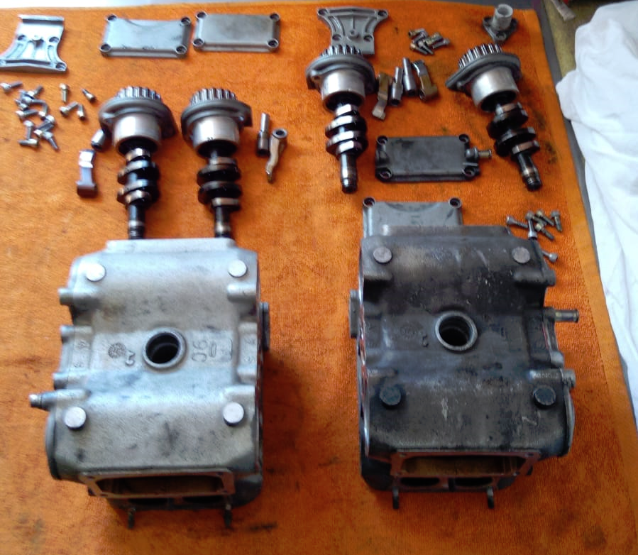

Heute sind die Köpfe dran, dann entscheidet es sich. Auf Basis von mickys Zureden, bin ich bis Stand jetzt bereit sie wieder aufzubauen (hätte ich mir auch nie denken können). Wenn die Nockenwellen aber was abgekriegt haben, wäre es einfach vollkommener Unsinn. Dann würde das Themo Desmoquattro erledigt sein.

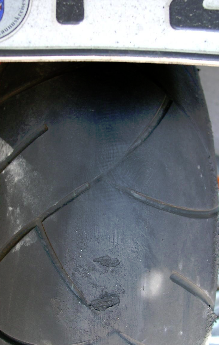

Wenn´s um Kuhlästern geht, darfste hier mal zumüllen, geht klar. Auf den Tremalzo war die 748 mit bis auf die Karkasse abgefahrenen Hinterreifen, da schauten schon die Lagen raus - die Hirten sind einfach nur peinlich. So, ausgelästert, zurück ins Glied und zurück zum Thema, Nachricht von der Front gerade per Depeche angekommen: NWs ok, alle viere. Bei den Kipphebeln hat sich ein Kollege geopfert und muss ersetzt werden. Kipphebel sind bei Ducati ja Verschleißsache, also ok.
PS: Wehe es kommt jetzt wieder einer und mosert dass der Zylinderkopf dreckig ist und so 🤬 Wenn ihr hier schon Front macht dass der Bock wieder aufbereitet werden soll, werdet ihr auch so heldenhaft sein die Aufbauberichte zu ertragen! Stellt euch also net so an, eure Chance dass ich zum Rollerfahrer mutiere habt ihr ja selbst verpasst...😇

Nein, noch immer nichts gefunden. Der Stopfen an den KW-Wangen ist auch wo er soll. Checken jetzt die KW-Lager. Wenn da auch nix ist, handelt es sich um die Illuminaten oder ein sonstiges Mysterium. Bleibt jetzt ja nur noch alles um die Pankls rum, oder gibt es noch weitere Verdächtige?

Der Reifen sah nach der WDW und Pistenrunden in Misano leicht mitgenommen aus, aber Tremalzo hat er gepackt:

Kolben und Zylinder definitiv hinüber. Habe schüchtern gefragt, ob da nix mit neuen Ringen zu machen ist zwecks Kostenminderung, da hat der Mech wortlos einfach mal den Kolben ohne Ringe in den Zylinder gesteckt und gegen das Licht gehalten. Zwischen beiden war Licht zu sehen! Teure Mondsichel! Autsch 1!
Mein betröppeltes Gesicht hat ihn noch dazu animiert, mit den Kolben im Zylinder rumzuschlagen: "Kling klong, kling klong erhallte es, die reinste Kirchenglocke... Autsch 2!
Lösung hier: https://www.ducati-kaemna.de/big-bore-kit-1036ccm-996-biposto-sps.html
