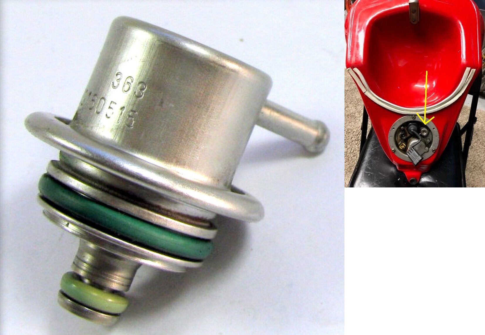

Du meinst dieses Teil, welches an der Tankplatte unten dranhängt?
Das kriege ich von aussen ausgebaut? Sprengring...hoffentlich passt eine der beiden Zangen die ich habe.
Was wird denn zerstört? Der Druckregler an sich? Das Ding ist bei mir ja fast 30 Jahre alt, ein neuer würde ja nicht wirklich schaden. Sind die 748 - 916 - 996 gleich? Alle 3 Bar?
https://www.stein-dinse.com/de/ducati-benzindruckregler-916-weber/item-2-1095977-Benzindruckregler-.html
Ja genau, das Teil meinte ich. Das wird von außen eingesetzt und mit dem Ring gesichert.
Leider ist genau dieser Typ auf dem freien Markt nicht zu finden, jedenfalls hab ich mir damals einen Wolf gesucht. Dann aber eine ganze Platte gefunden für einen super Tarif.
Ich muss mal im Keller nachsehen, ob ich noch einen habe.
Der Benzindruck ist bei den meisten Duc's gleich bei 3 bar. Zumindest kenne ich auch dem Stehgrreif keine mit mehr. Also 748/916/996 sind alle gleich.
Typ ist Weber/Magneti Marelli RPM40, 300KPA.
Das Teil sitzt unfassbar satt in der Öffnung. Raus bekam ich das nur mit kräftg Schmalz in den Fingern und  einer Menge hin und her wackeln. Gehst Du da mit einer Zange ran, drückt sich das Gehäuse superschnell ein. Ob das für den Regler gut ist, keine Ahnung, aber ich denke eher nicht.

Da sehe ich kein echtes Problem.
Aber wer auf genau 3bar besteht hier als Beispiel:
https://www.motointegrator.de/artikel/1542095-kraftstoffdruckregler-meat-doria-75015?gad_source=1&gclid=Cj0KCQjw0Oq2BhCCARIsAA5hubXXXHMHFBg8JqUH5DIzwg6iNwub3J22kHvRqndIjpS_Z8s5HEYe8X4aAkZZEALw_wcB
Kommt allermeist sowieso aus China.
Unter "passt für folgende Fahrzeuge" gibt es im Beispiel eine "Dosen-Liste".
Da kann man sich auch andere "Hersteller" aussuchen.
Ist sowieso OEM Ware gelabelt.
Allerdings gibt es je nach echtem Hersteller sicherlich qualitative Unterschiede.
Muss nicht unbedingt Weber RPM40 draufstehen.
Bei 30 Euro sollte es langsam gut sein... 🙂

Weiter mit der dauermaladen Duc: Ich schau mir jetzt mal das Thema mit diesem Druckregler an und lese mich durch die Angebote. So ein Thema mit Stottern bei Gasaufreissen hatte ich schon mal, damals war es das Poti. Soweit ich weiss, kann man die messen, habe aber im Netz kein Video gefunden wie man das macht. Muss da weiter suchen.
