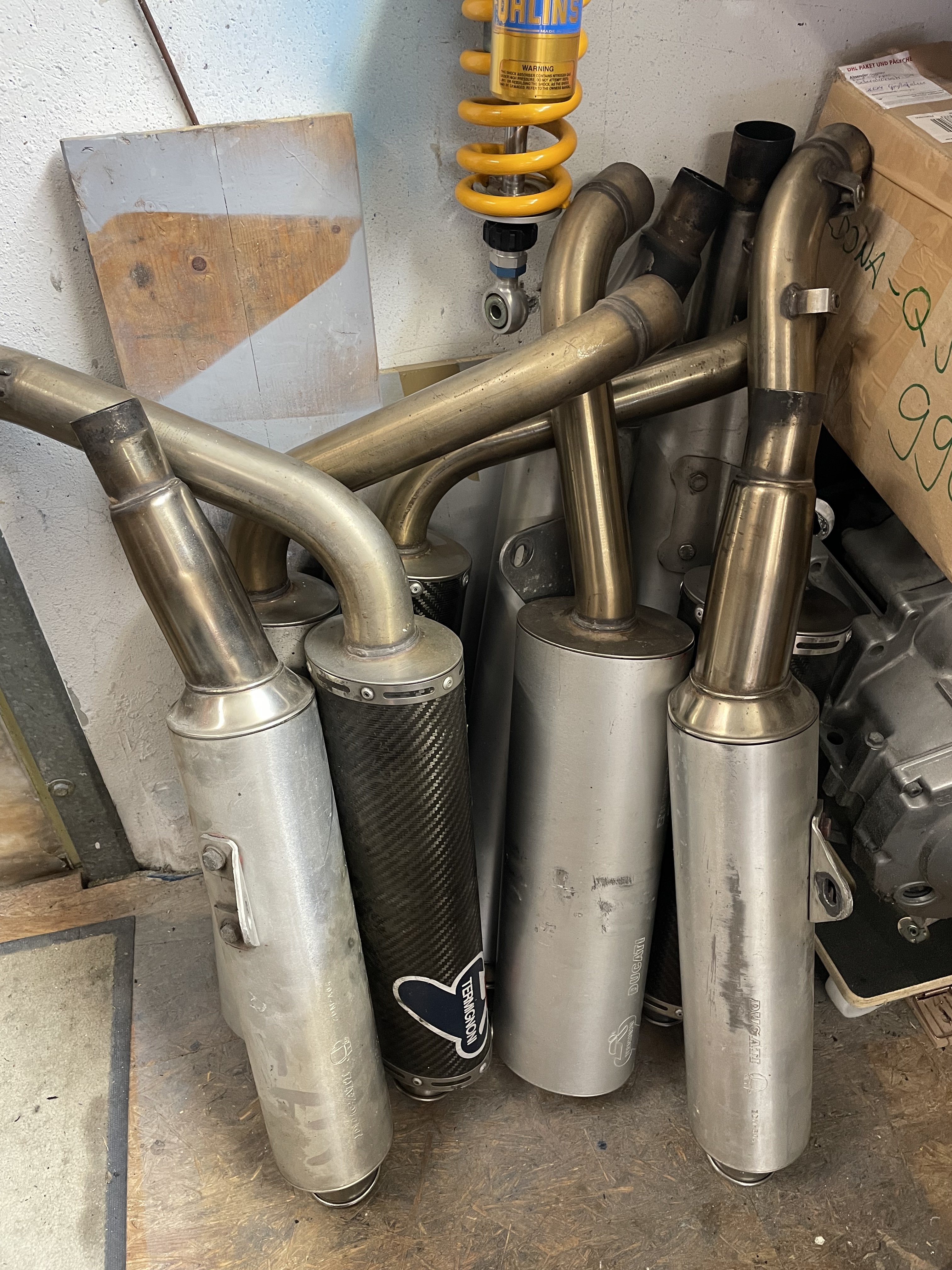

vor 47 Minuten schrieb bergbewohner01:
Im Regal stapeln sich jetzt die SPS-Serientöpfe, die 54er Racingtöpfe die net passen, der 50-54er Sammler der net passt usw. Ich möchte nicht noch mehr Töpfe sammeln, die sind jetzt dran. Die Töpfe passen ja auch net an ner anderen 996, also kann ich sie ja niemandem verkaufen.
Das sammeln gehört irgendwie zum Schrauben dazu 😂
Finde ich klasse von Dir, dass Du die nicht einfach weiterverscherbelst! 👍🏻
Kannst ja was draus basteln, oder der Cub was spendieren…

vor 17 Stunden schrieb Remsflo:
Ok, ich gestehe meine Niederlage, da stehst Du weit vor mir, eine adrette Sammlung hast Du da ☺️👍
Sowas mach ich nicht. Was von meinem Kram rausgeht wird vorher ordentlich sauber gemacht, gut verpackt und wenn es nicht passt, auch anstandslos zurückgenommen. Leute die Schrott verkaufen, mögen "Biker" sein, aber keine "Windgesichter" und ich zähle mich zu den zweiten. Weiss auch was ein gelber Schal am Moped bedeutet und bin weder auf Fressenbuch noch Instagram, was wohl bedeutet, dass ich ein alter Sack bin.
Was könnte man denn mit nem Topf machen? Mir fehlen grad die Ideen... 🤔
An der Cub habe ich auch schon gedacht, aber der ist zu lang. Da soll was Kurzes dran, aber noch nichts sagen, der Schmidti liest hier ja mit 😉 Muss mich eh noch entscheiden wie das Ding aussehen soll...

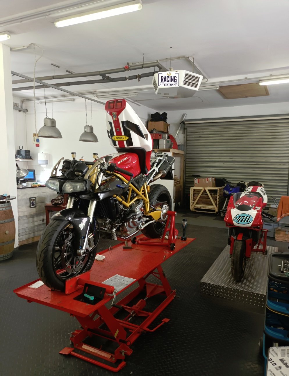

Assemblierungsschluß
Samstag früh in Deutschland: Wo andere ihr Frühstück nehmen, treibe ich mich neuerdings immer im kosmopolitischen Hagener Hauptbahnhof rum, Ausschau haltend nach meinem roten Lieblingsbulli. Bis der auftauchte, genoss ich, meinen Bankfurter Prosecco süffelnd, die „Schlacht der Clans“: Wenn ich es richtig interpretiere, lag bis zu meinem diskreten Davonmachen Albanien vor Bulgarien 👊💪
In entspannteren Gefilden angekommen, wurde ich von zwei Tatsachen überrascht: Erstens war Schmidtis Rennhobel seiner Schlammpackung verlustig geworden. Frisch geputzt und gewienert, glänzte er mit Bonbonella um die Wette. Ha, da wurde wohl jemand motiviert und konnte net widerstehen 😉
Die zweite Willkommensfreude war der Auspuff der SPS, der von seinem Karl-Dall-Syndrom kurriert wurde. Aus marketingtechnischen Gründen möchten wir hier nicht weiter mit Details langweilen und a bisl Arbeit ist doch noch zu tun bis er absolut richtig dasteht, aber wir haben einvernehmlich den Status als „Hmmm…ist nicht top, aber kann man erstmal so lassen“ klassifiziert und auch so gehandelt.
IMG_20220818_171441_2.jpg.8b3b161e5342d115538be2fbccbc99d4.thumb.jpg.76d533cc5c67c26f5e9f403beb6846ad.jpg
Die Situation „BB+Schmidti / 4 Hände = Karl Dall“, „Schmidti alleine / 2 Hände = Passt schon ganz gut“ gab mir zwar kurz zu denken, aber auch da möchten wir nicht mit Details langweilen.
Frisch mit Sonnenbrillen bewaffnet, ging es beherzt an die Restarbeiten: Nach letzten Basteltätigkeiten, Anbringen noch von Diesem und Jenen, Anschließen von Teilen vorne und hinten, war nach 80 Mannstunden (!!!) die Assemblierung abgeschlossen. Als Beweis nochmal die Duc auf der Bühne, mit Schmidti über der offenen Motorhaube gebückt:
Nach Warmlaufen lassen, dem Nachfüllen von Betriebsstoffen wie Öl und Kühlwasser (Achtung, einer fehlt noch ☝️), Prüfung von Elektrik und Ventilator, war alles bereit für die erste Probefahrt. BB in Evel Knievel-Funktion.
Leerlauf halten ist klares "niente", aber dahintuckern in divers-alternativen 50 Km/h mit 4.000 U/Min passte ganz hervorragend: Größerer Hubraum, höhere Kompression, größere Ventile, erweiterte Einlass- und Auslass-Schlünde und trotzdem lief sie mit dem Basis-Eprom ruhig, nahm gut Gas an, kein Konstantfahrruckeln, kein Knallen und Patschen. Molto bello.
Ob der netten Manieren, machte ich nicht wie vereinbart nach 500m Schluß, sondern Tuckerte fröhlich weiter, bis mich dann doch der Gedanke der Rückkehr übermannte. Na gut, also Wenden.
Erster Schreck, wo ist der Boden? 😲 Die Spezialisten von "Schmidti+BB-Racing" haben das Heck so hochgeschraubt, dass der Fahrer bei Überlandleitungen den Kopf einziehen muss. Auf den Fußballen gerade noch balancierend, wurde ich auf meinen alten Tagen zum Mädelsversteher (wer sagt´s denn), jetzt ist mir klar warum die mit den kurzen Beinchen (ich nahm bisher nur die mit den langen wahr) immer maulen, dass sie net am Boden ankommen - ist aber auch ein Scheiß-Gefühl. Aufgenommen ins Pflichtenheft!
Front Richtung Schmidtis Halle, ging es 100m gut, bis plötzlich ein "muoohhhh…" ertönte. Nach 40 Jahren Bock fahren erkennt man das Geräusch... Tank auf, reingeschaut, nur starkes Echo vernommen. Merde... 😒

Wieder im Headquarter von "Schmidti Racing Repair International", vernahm ich beim Okkupieren von Schmidtis letzten Tropfen kostbaren Rennbenzins seitens der Duc ein leises "siete due sciocchi...". Sie spricht nur italienisch, was ich nicht kann, aber ich vermute mal sie sagte "danke für´s Benzin ihr Lieben".
Nun denn, das wäre also auch geschafft und Heck ist auch wieder wo es soll. Nächster Halt bei einer anderen berühmten Halle zum Abstimmen.

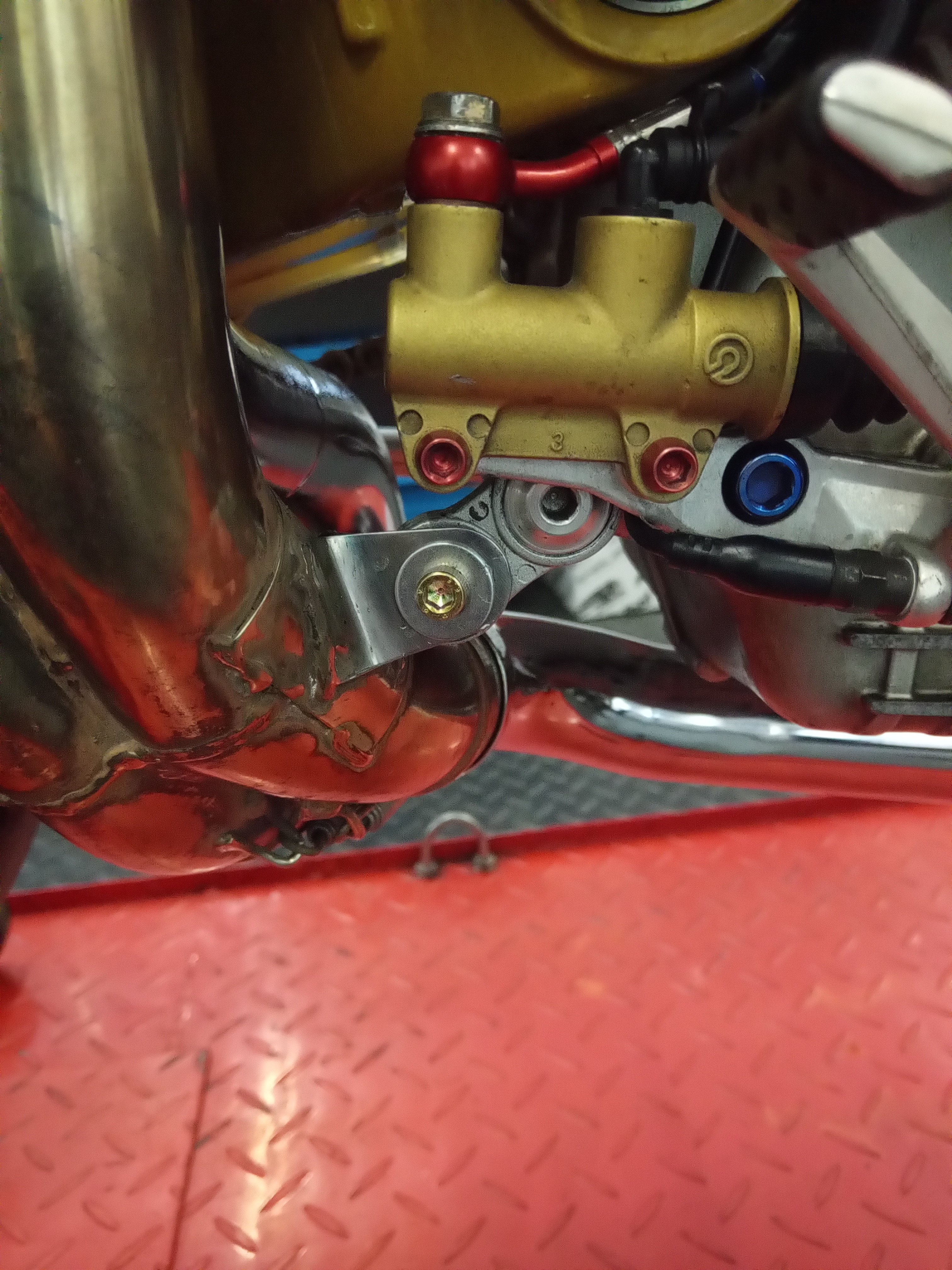

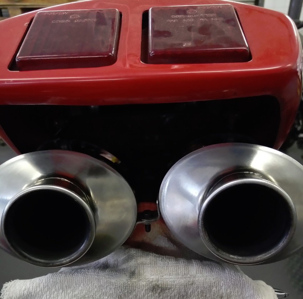

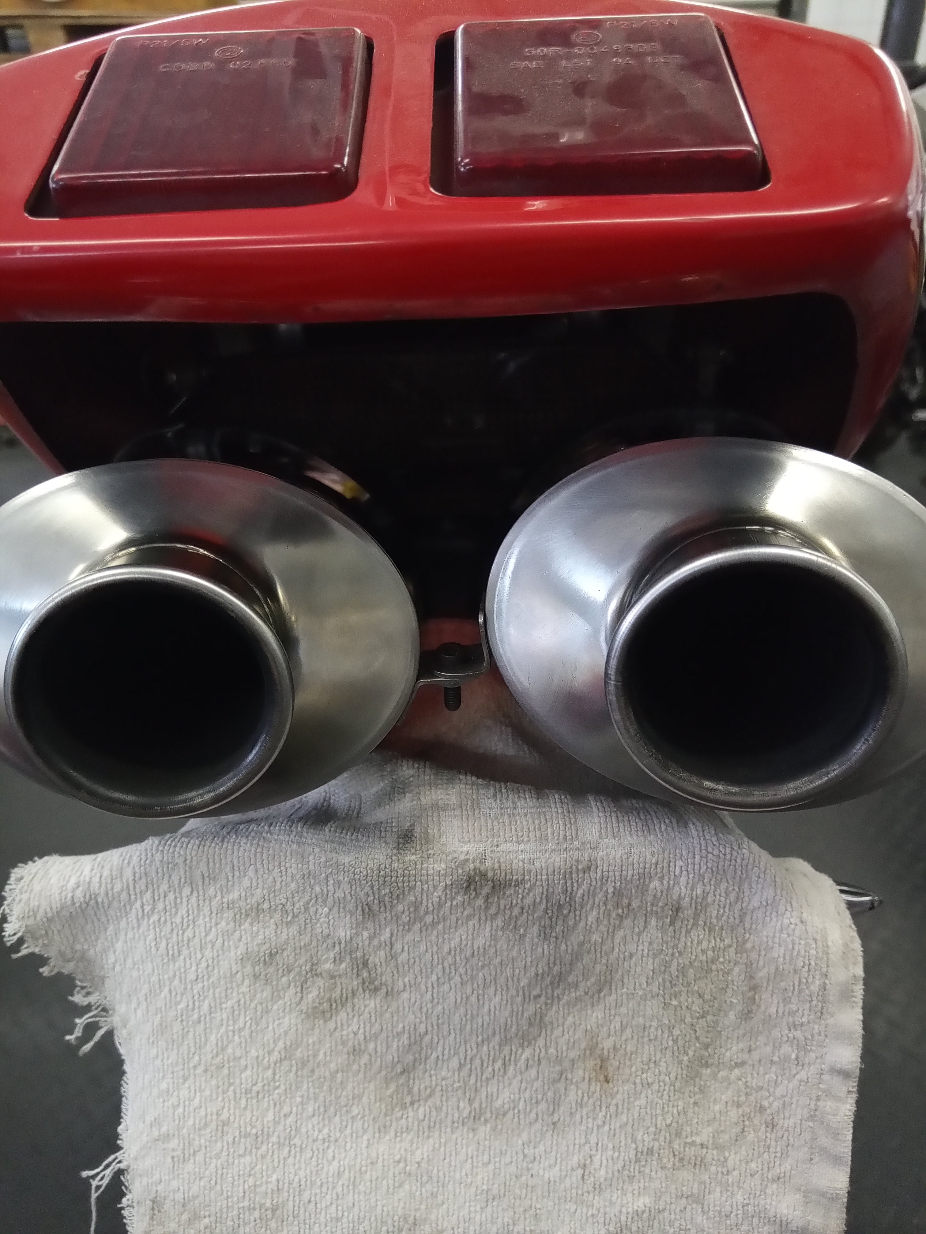

Ok, ich erläutere kurz, was ich gemacht habe:
Vorab: Mit meinen Titan-Schalldämpfern, die ich auf dem Dachboden habe,  passte es ja Plug & Play und sah super aus.
Mit BB´s Carbontöpfen war dann aber alles krumm und schief und die Duc sah von hinten aus wie ne BMW von vorne.
Also irgendwas stimmt mit den Carbonpötten trotzdem nicht.
Ich habe dann alles nochmal gelöst.
Also die Schrauben zur Auspuffbefestigung ab dem Sammler, an den Schalldämpfern und auch die beiden
Federn zwischen Sammler und Schalldämpfer.
Dann alles nochmal locker, flockig ausgerichtet und es sah schon besser aus.
Dann die Lasche, die unten am Motor verschraubt ist, nicht hinter die kleine Alu-8 gemacht,
sondern DAVOR. Ob das nun so gehört, oder nicht, sei mal da hingestellt.
Jedenfalls hat sich dadurch das Hosenrohr oben in Fahrtrichtung etwas nach links geneigt.
Anschließend habe ich die Verbindung zwischen den Endkappen auf der rechten
Seite mal um 180° gedreht. Auf den Bildern des Vorbesitzers war hier ein ca. 40mm langes Distanzstück verbaut.
Die Lasche vorsichtig etwas gebogen und statt des Distanzstücks direkt die beiden Laschen mit einer kurzen Schraube und Mutter verbunden.
So war das Ganze schon deutlich schöner.
Zum Schluß die Auspuffschellen nochmal etwas verschoben und sie zugezogen und wieder
am Rahmenheck angezogen.
Ist nix geschnippelt oder geschweißt, nur etwas zurecht gebogen (die Laschen oben und unten
am Motor und zwischen den Endkappen).
Das ist jetzt noch immer nicht 100% perfekt und am Übergang Hosenrohr / Schalldämpfer liegt der linke Topf
noch auf dem rechten auf, weswegen die Verbindung nicht komplett rein geht.
Es ist aber alles dicht und sieht meines Erachtens OK aus.
Wenn es meine wäre, wäre ich so damit einverstanden.
