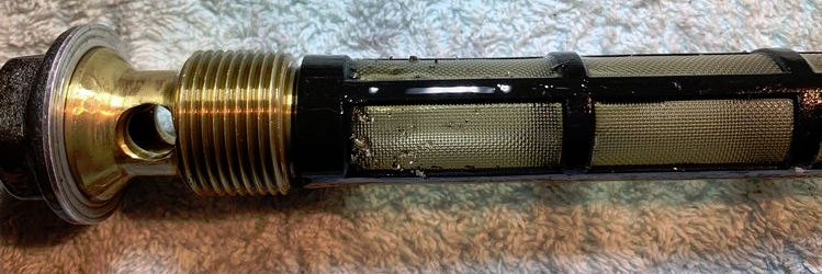

Dumme Frage: Wir wollten auch das Siebfilter nochmal anschauen, aber nix da: Schraube aufgedreht, statt dem hier...
...ist die Schraube hinten total plan und uns schaute ein 6kant-Loch an! Drehen ließ sich da nix, fest wie Harry. Hat die SPS andere Siebfilter als die 748 und 916/996?
Ähm, soll das jetzt heissen, dass Du das Sieb noch nie draussen hattest und gereinigt hast? Meine 996RR, eigentlich ne schnöde 996 Bipo original,Baujahr 2001, hat da auch nur einen Deckel und dahinter ist dann das Ölsieb, dass Du dann mit dem Inbus rausschrauben kannst. Meine 97er ST hat noch das von dir gezeigte Ölsieb. Also entweder baujahrbedingt oder beim Wechsel auf das 996 Gehäuse haben sie es geändert.
Wir haben mit den Drehmomentschlüssel gekämpft, mit dem man normalerweise die Zentralmutter des Hinterrads bearbeitet. Dat is scho a Wackerteil mit nem guten Hebel. Keine Chance, dat Ding bewegte sich null. Eher dreht sich die ganze Duc um die eigene Achse als dass das Sieb da rauskommt 😬 Die Lösung davor war doch Klasse, musste Luigi wieder in die andere Ersatzteiltonne greifen...🤬
Schon seltsam. Das Sieb wird doch eigentlich nur mit ein paar Nm angezogen. Der 2. Inbus befindet sich direkt hinter dem Deckel? Nicht, dass da gar kein Ölsieb eingebaut ist. Mach mal ein Foto.
Aber nochmal meine Frage. Du hattest das Ölsieb noch nie draussen? Auch nicht beim Öl- und Filterwechsel?
@hawkster Rechtsgewinde? Kann sowas überhaupt sein? Sowas gibt´s doch nur bei Gasinstallationen dachte ich? Die werden in Bologna doch net so bekloppt sein? Optisch haben wir da nichts gesehen ausser dem Inbusloch. Zwar ist davor noch sowas wie ne Ablaßschraube, die endet aber noch vor dem Siebdeckel und ist auch zu tief um zu stören. Den Sinn dieser Schraube habe ich demnach nicht erkannt, aber selbst wenn die angezogen bleibt, ist sie nicht im Weg.

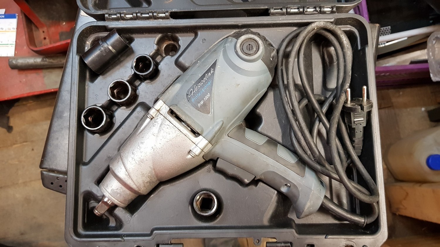

Wenn mit Gewalt, dann nur per Schlagschrauber, weil eben sauber anzusetzen und nur ein Drehimpuls einwirkt!
Ich habe einen elektrischen mit Kabel und der hat wirklich was zu bieten.
Groß, schwer, stark
Edited by Ductal
Bild abgehängt
Hesselink würde ja zu mir Bankfurter gut passen 🙂 Überlege noch ob mit Akku oder ohne. Benötigen tu ich so ein Teil ja selten, schraub ja nicht jedes Jahr die Kupplung auseinander. Akku ist natürlich schön unabhängig, aber mit Schrauber, Akku und Lader kommt schon was zusammen. Plus der Gefahr, dass der Akku wegen Nichtnutzung dann im Eimer ist wenn man ihn mal benötigt. Beim Stromgerät hängt man am Kabel, aber dafür ist es günstiger und der Faktor Nichtnutzung ist einem egal. Muss mich da echt mal schlau machen was es so gibt und wieviel Kraft ich überhaupt benötige, alles was ich bisher gefunden habe hat imme Radbolzen als Hauptanwendung.
vor 19 Minuten schrieb bergbewohner01:
Genau darum habe ich einen mit Zündschnur!
Für Akku-Betrieb wrd er einfach zu selten gebraucht.
Wichtig zu bedenken auch, dass zum Lösen von festen Schrauben erstmal mehr Kraft gebraucht wird, als sie angezogen wurden.
Der 1000der bringt schlanke 820NM, da geht was.
Hesselink
Edited by Ductal
