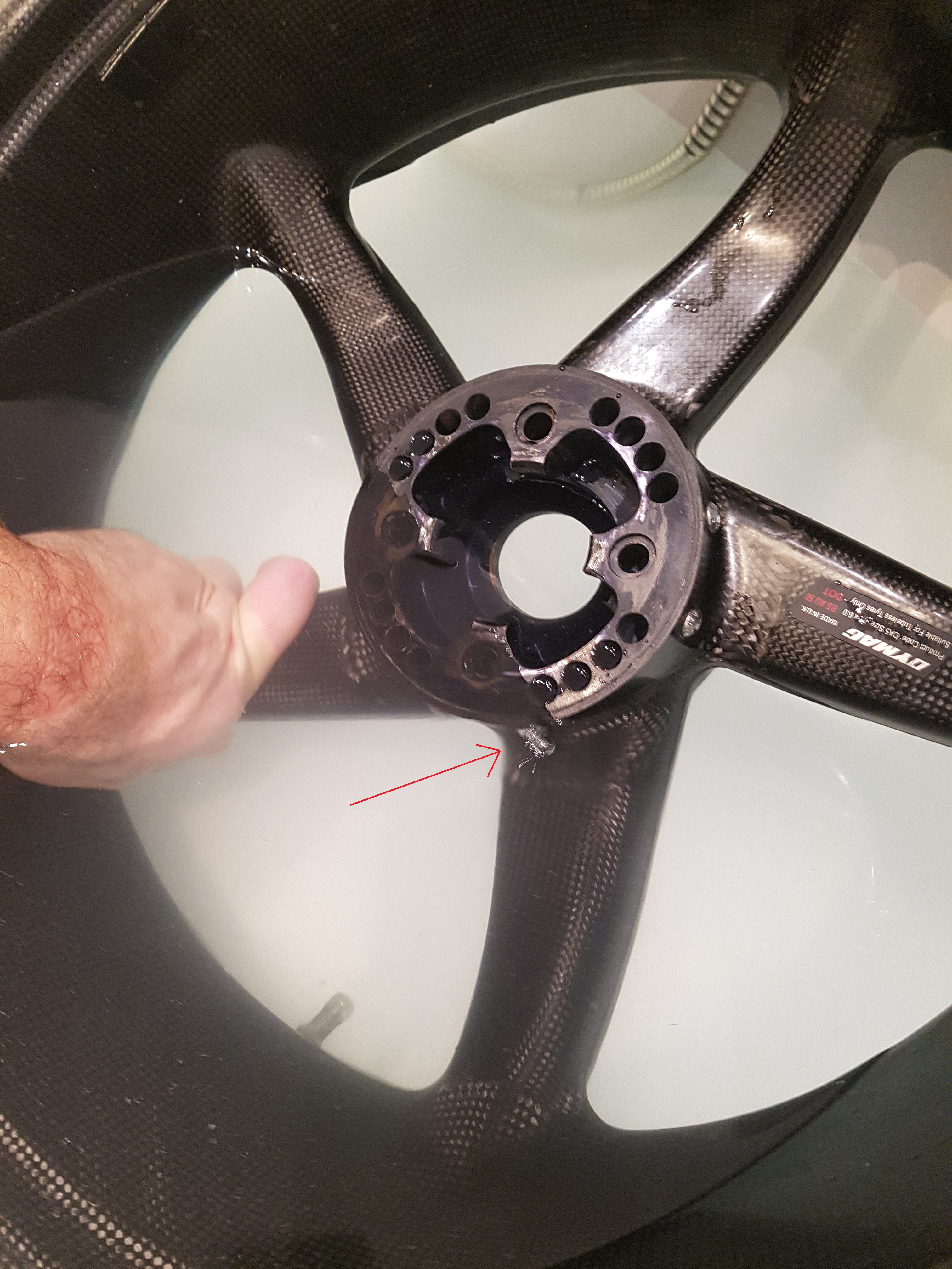

was willst du denn mit dem Lackieren erreichen?
Wenn du Optik auffrischen willst dann wäre es ok.
Am besten mit Scotbrite oder ca.800 Papier nass oder Trockenschleifen.
Carbon putty ist nix anders als schwarzer Spachtel um Lunker vor dem Klarlack beschichten zu verschließen. Sonst gibt es Dellen, Krater oder Blasen im Klarlack.
Wenn du dem Luftverlust herr werden willst halt ich das Lackieren für nicht die richtige Maßnahme. Der Lack läuft nicht unbedingt in die „Löcher“.  Da würde ich lieber in das Fegenbett mit einer Lage Harz und/oder Kohlegewebe beschichten.
Gruß Axel ( Kunststoff und Lackspezialist)
@Fözzi Klar, immer in Abstimmung. Das Schleifen ist halt das Eklige an der Lackiererei, aber wenn es schlecht (oder wie bei mir, gar nicht) gemacht wird, blättert der Lack später wieder ab. Kann mir also gut vorstellen, dass der eine oder andere Lehrling da wenig Lust zu hat. Sollte der Meister vor dem Lackieren kontrollieren, aber bei mir wurde da einfach drauf gepfiffen. Ergo mach ich´s selbst um sicher zu sein - so die Idee.
@car7662 Möchte beides erreichen. Die Felgen haben ne Auffrischung nötig und die kleinen Mikrolöcher möchte ich auch schließen. In der Wanne ist nichts zu sehen, aber nach langer Standzeit habe ich trotzdem weniger Druck als beim Abstellen - war mit den Alufelgen nicht so.
Dann würde ich empfehlen wie oben beschrieben schleifen, Lunker spachteln, dann einen guten kratzbeständigen 2k Reparaturklarlack drüber. Für die Bettbeschichtung konntest du mit R&G Home - (DE) R&G Faserverbundwerkstoffe GmbH (r-g.de) reden welches Harz hier am sinnvollsten ist. Ich könnte mir vorstellen das 2- 3 mal mit Harz zu beschichten (streichen) ausreichend ist.

Felgen im Bad getragen unter der Gefahr von der Perle die Koffer vor der Tür gestellt zu bekommen. Merkwürdiges Verhalten...bei einer Schraube gibt es Geblubber...was dann irgendwann aufhört. Als ob ein Leerraum sich füllt...nein, nicht der Reifen, dauert 2-3 Minuten, dann ist Ruhe.

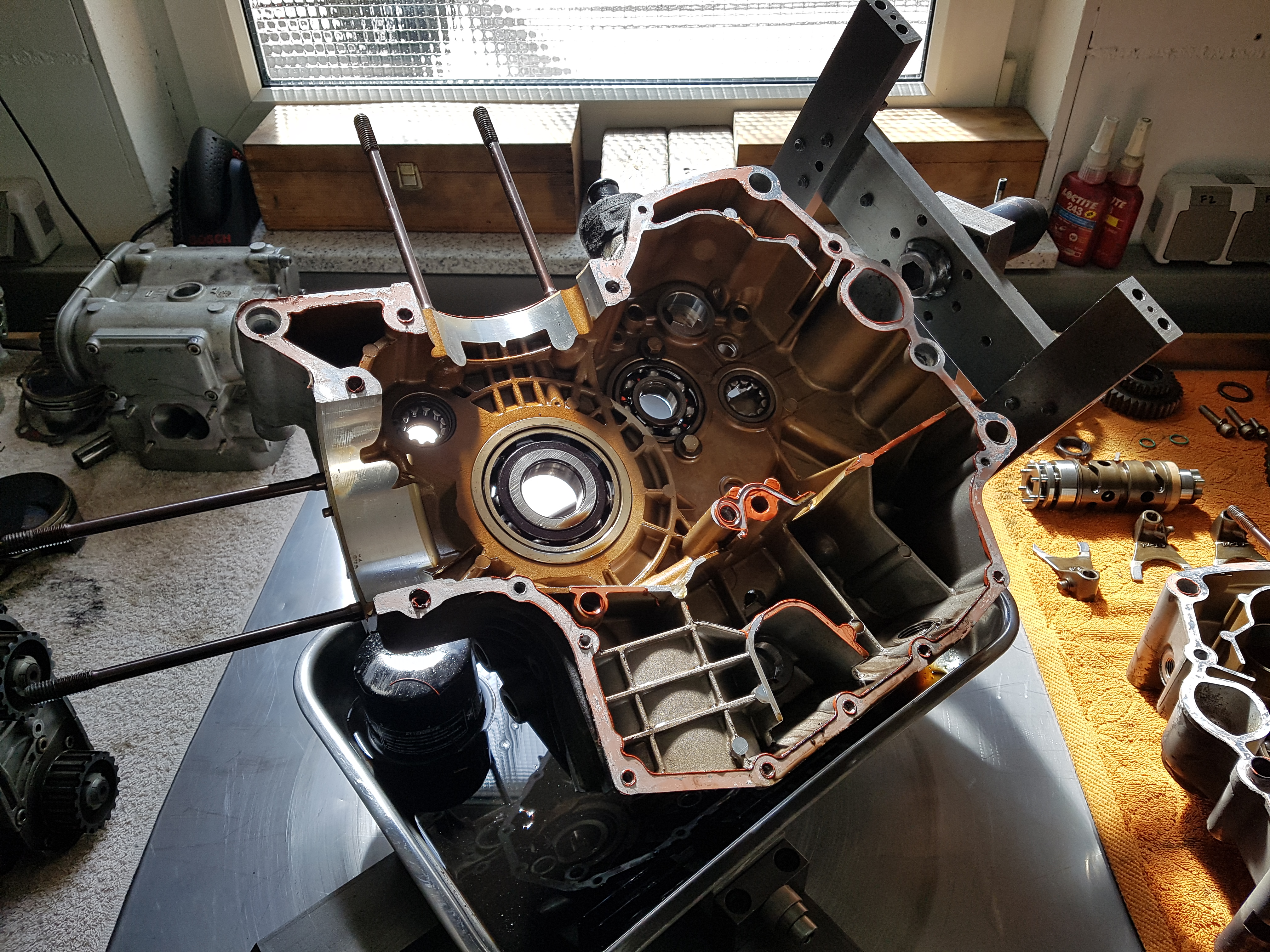

Das Gute:
Die Innenfarbe erinnert mich an einen 24jährigen Speyside Whisky. Voll abgefahren, schaut richtig edel aus, der Ducati-Motor-Interior-Designer hat super Arbeit geleistet! Geht in Richtung Ardbeg 24 Jahre Pedro Ximénez Cask Finish (Darkness!) Well done Luigi 👍

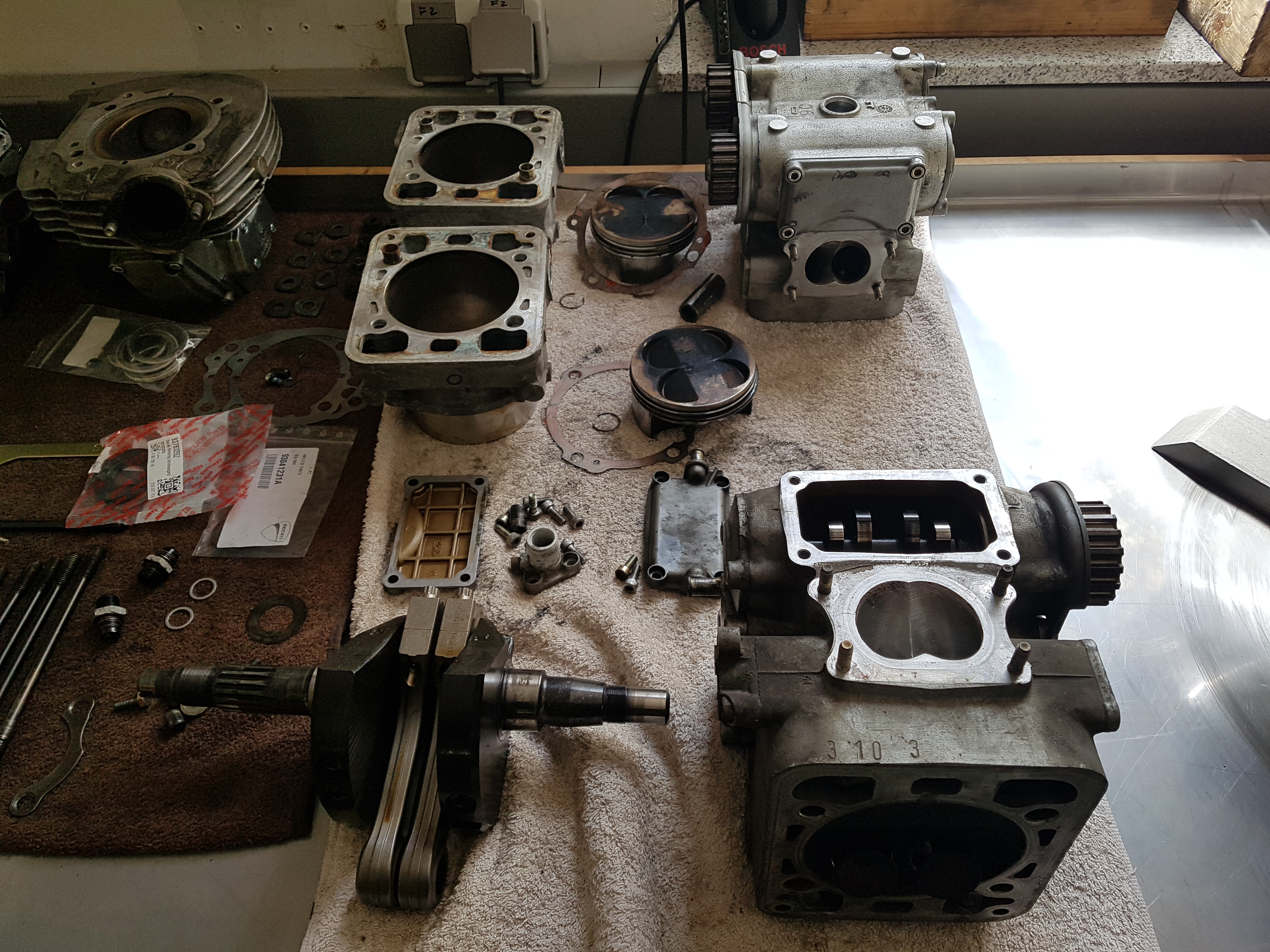

Der Rest steht net janz so edel da:
- Zülünder und Kolben müssen aufbereitet oder ersetzt werden
- KW muß überholt werden
- Lager sollten neu, da der Motor gerade offen ist
- Ventilführungen müssen neu
Bis jetzt sind wir bei 4 Mille
- Nockenwellen und Kipphebel sind noch nicht geprüft
- Pankl-Pleuel sind noch nicht geprüft
Wirtschaftlich natürlich schon jetzt ein Totalschaden, kann zum Müll

Was hast du erwartet? Wieviel Kilometer waren da nochmal auf der Uhr? Soll der aussehen wie neu, wenn du schon einen Tannenbaum an der Ablaßschraube hast?
Entweder du fängst jetzt an, den ollen Whiskey zu trinken, sperrst (vorher bitte) die Tastatur weg und haust die Duc in den Müll oder du beginnst nun mit der Revision des vorhandenen Materials und weniger Theoretisieren. So ganz nüchtern sind das wohl die Optionen, oder?
Wie sehen denn die Laufbahnen der Zylinder aus? Haben die Kolben großartig blowby? Wie schlecht ist "schlecht" bzgl. der Kurbelwelle? Was sagen die Ventilsitze?

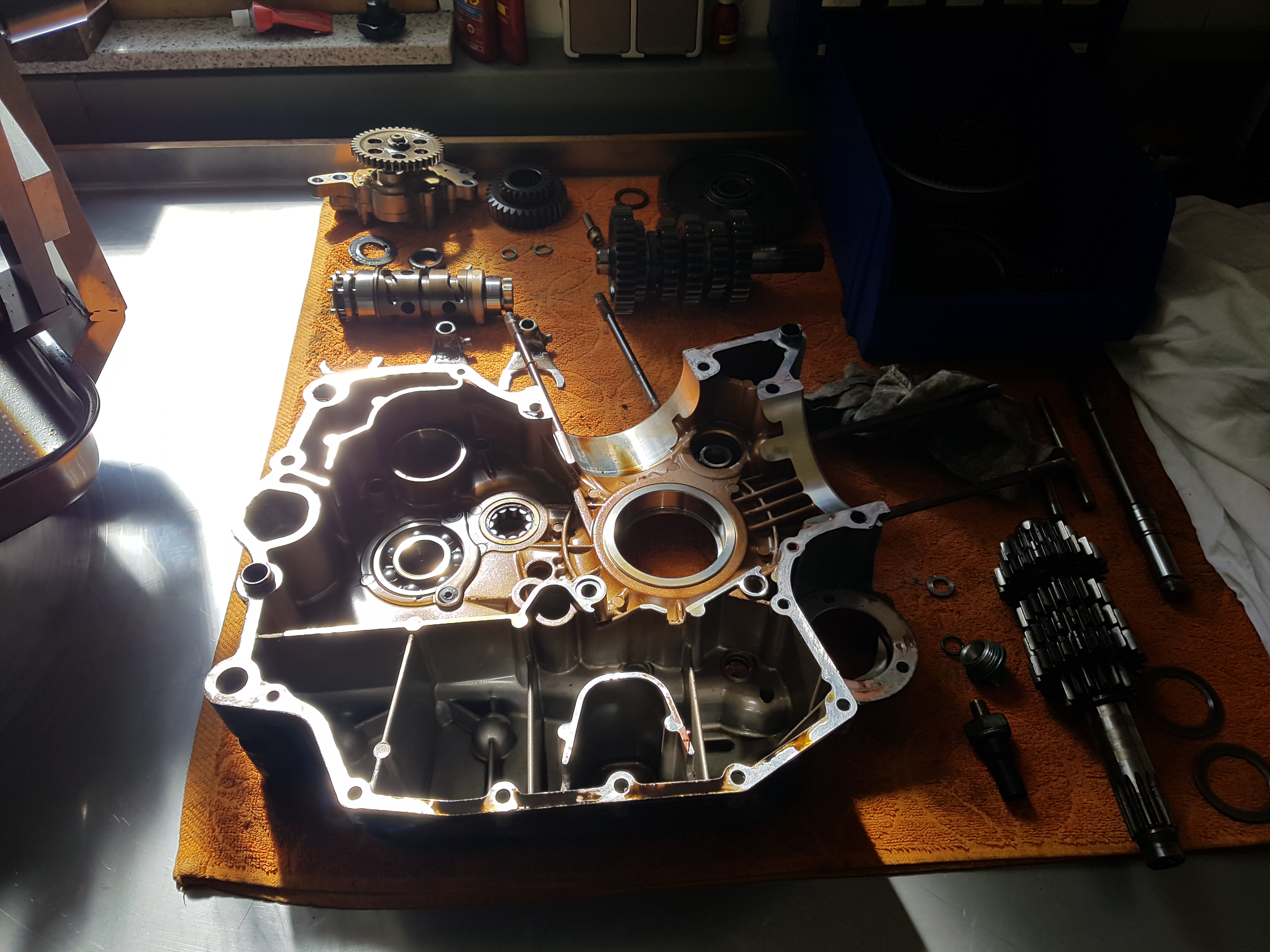

Merkwürdigerweise ist noch kein Anzeichen zu sehen, wo die Spähne herkommen. Wird sich wohl beim weiteren Zerlegen zeigen. Ich warte mal was da noch kommt, dann haben wir das Gesamtbild.
Hatte die Hoffnung nur mit neuen Lagern davon zu kommen, aber ist wohl nicht. Bei den 50.000 Km - Tests der Motorrad sah es ja auch gut aus, was mir wohl so als Hoffnungspfad diente. Weiß jetzt echt nicht was ich mit dem Ding machen soll, ausser die restlichen Befunde abzuwarten.
