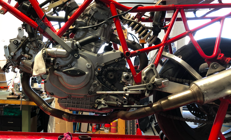

Der April ist, wie ja jeder weiß, Auspuffzeit. Oder wie man auch sagt "April, April, der schweißt wie er will". Es schnappe sich jeder eine passende Elektrode und wir legen los.
Also nicht ich, weil ich ja nicht schweißen kann. Sollte ich mal lernen, aber ich will auch gerne Python lernen, und dafür brauch ich nicht mal eine Maske. Also einen Experten mit Maske (Speedglas) rangezogen, der Schweißen richtig gelernt hat und eine feine Naht zieht.
Wer foobar's Admiral-Krümmer gesehen hat: der Mann. Kontakt gibt es auf Anfrage, der Kollege macht auch Hausbesuche und schweißt Autos, Boote, Alu und Titan.
Hat dann nur bis zum Nachmittag gedauert, dann wurde aus den Anschlussteilen der ST3 (lustig mit 4 Schrauben) und dem Krümmergelöt der SS das hier:
Shyster Auspuff
Passt tatsächlich ohne Spannung und ohne zusätzliche Teile (jetzt hab ich 4 Bögen und nen Meter Edelstahlrohr rumfliegen, die ich zurückschicken muss). Hinten ran an die Schwinge wurde es etwas eng und man fragt sich, wie das vorher passte. Jetzt passt es immerhin, also auch gut.
Womit eine der drei großen Baustellen bereits erledigt wäre. Hurra!

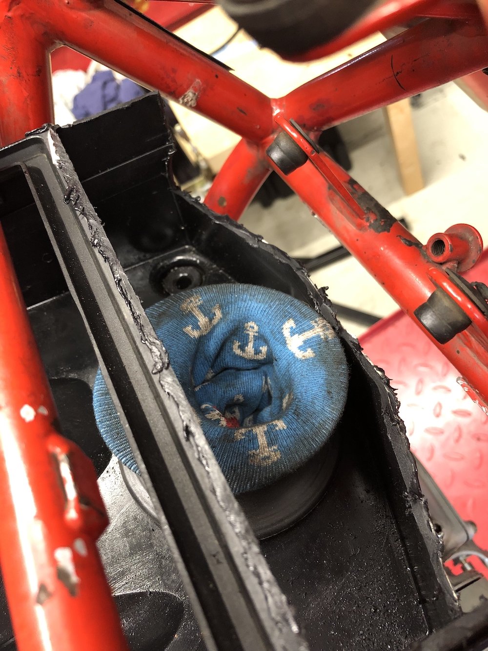

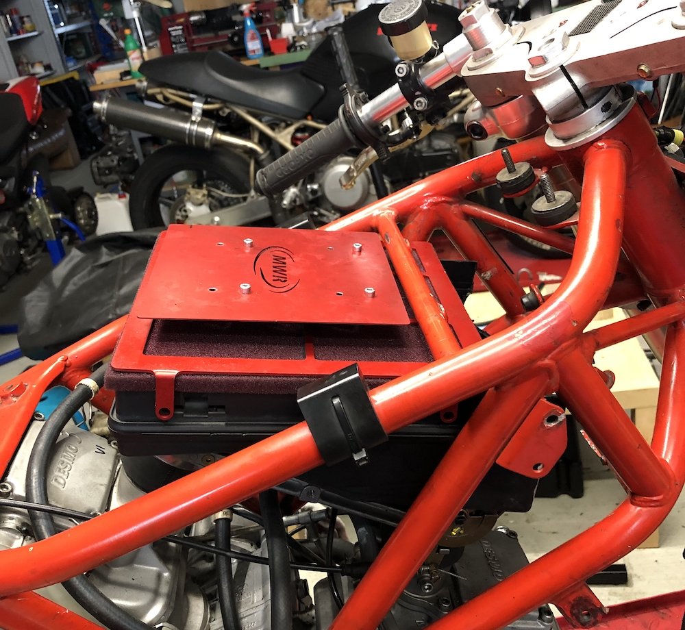

Neueste Baustelle: Airbox. Kämna hat mir einen MWR HE Filter geschickt. Alurahmen und a bisserl Schaumstoff, macht alles rot voll Öl und passt tatsächlich unter die Strebe:
(Ok, Platte um zwei Zentimeter versetzt. Seis drum.)
Die Dremelscheibe schmolz mehr als dass sie schnitt:
Nächste Aufgabe: aus Thermoplast einen vorderen Teil bauen und die Airbox dichtmachten.
Ob ich die verschweißen kann oder besser Karosserie-Kleber nehme, wäre die Frage.
Weiß jemand, woraus die Airboxen sind? Nylon?

Das geht gut mit dem Kram ... aber er will ja keine ganze airbox bauen ... sondern nur ein Eck dranbabsche... was du am Ende nimmst an Kunstoff  ist glaub egal solange er Hitze mitmacht und Vl Benzinbeständig ist ...
Karosseriekleber klebt wie die Pest ... fast alles ...
Kannst du nicht aus dem Deckel der Airbox   was raussäbeln und das verkleben ...
Aus dem Deckel, ja, das kann ich versuchen.
Manche sagen, das Material wär Polyamid. Und https://www.klebeprofi.net/klebe-anleitungen/polyamide-pa-kleben/ sagt, das könnte ich entweder mit Ameisensäure kleben. Oder mit Cyanacrylat aka stinknormalen Sekundenkleber.
Ich will es mal so sagen das ja eher pragmatisch zu sehen mit deiner Airbox ...
innotec kostet die Kartusche knapp 17 Euro bis an die Haustür ... du bist recht flexibel was das passgenaue angeht... und vorausgesetzt du machst den kunstoff frei von trennenden Substanzen...
geht da gar nichts schief...der Kleber ist sehr plastisch ... sprich mit einem Stück geschliffenen Holz kannst du ganz sauber eine Fuge ziehen...
Edited by fastlane29
So eine ähnliche Kante hatte ich früher auch mal an einer modifizierten Airbox. Damals hatte ich die Fläche sauber in Form gebracht (z.B. sauber aufgeklebtes Paketband) und anschließend einfach von innen mit billigem Polyesterharz und 3 Lagen Glasfasern zu ca. 163g/m² zulaminiert. Weil ich ein Schisser war, hatte ich danach auf die Außenseite noch mit Sikaflex eine dünne Aluplatte aufgebracht plus die Schnittkanten "versiegelt", wäre aber eigentlich nicht nötig gewesen. Das hielt zig Jahre und wird wohl beim neuen Besitzer immer noch halten.
Bei deiner Box würde ich mir einen billigen Styroporklotz besorgen, den dort innen an deine aufgetrennte Stelle schieben und so modellieren, wie die Form sein soll, danach fix die Airbox penibel entfetten und ggf. im Klebebereich leicht anrauen, die Glasfaser getränkt auf den Klotz gelegt und alles in Position in die Airbox geschoben, sodass die Fasern auf dem Klotz liegen und auf die Innenseite der Airbox gepresst werden. Dann alles trocknen lassen und später den Klotz mit etwas Benzin oder Aceton ausgespült -> Der Gerät ist zu und airboxt schweißfrei.
Inwieweit das eine größere Sauere ist, als Plastik mit Plastik zu verschweißen, ist die Frage....
Edited by Throttle_Jockey

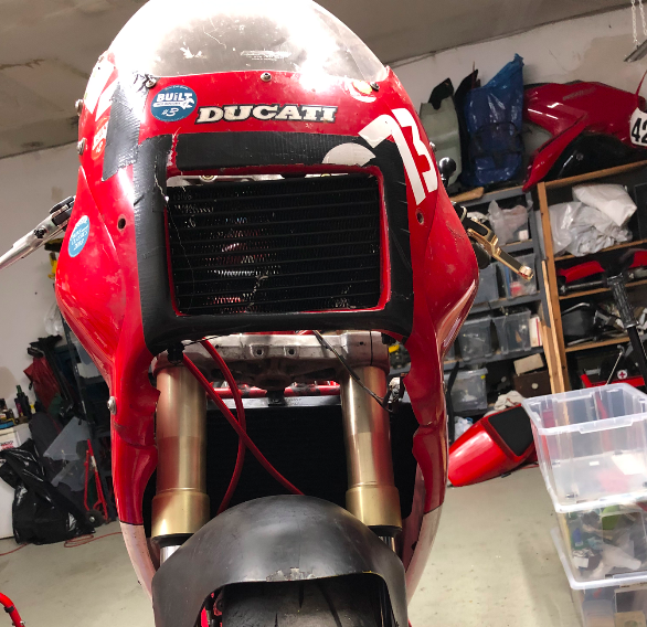

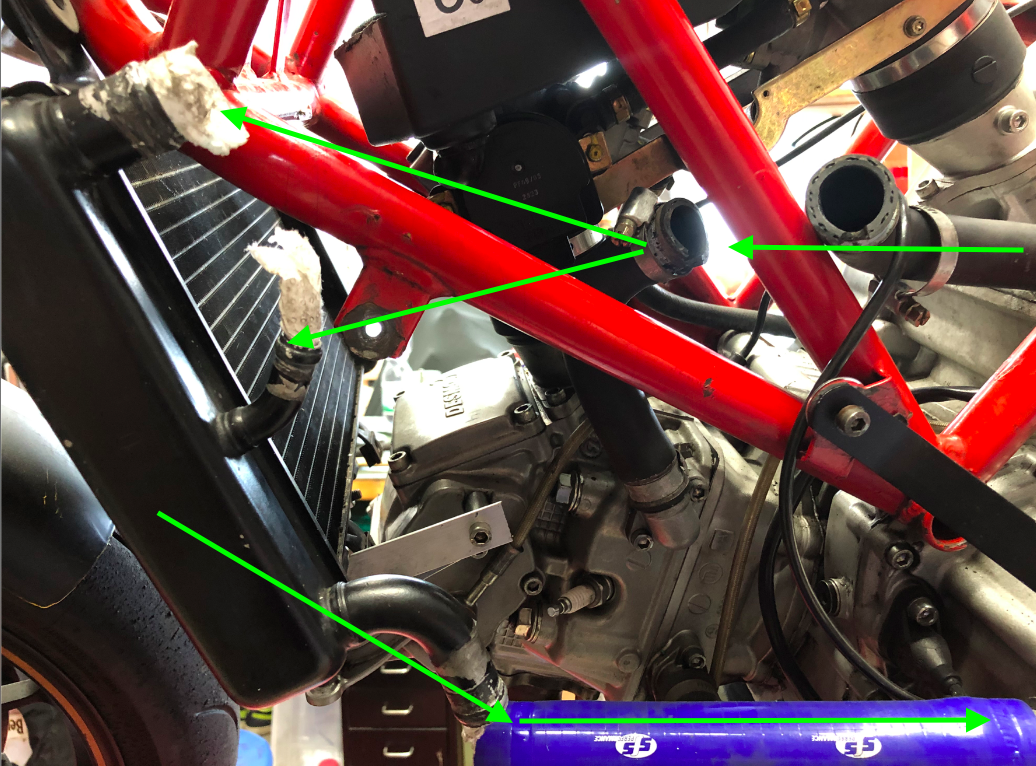

Der Kühler einer 955i Tiger passt in die alte Verkleidung. Dazu Multi-Ölkühler in die Lampenmaske:
Supersport, wassergekühlt

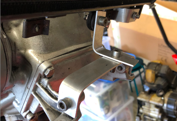

Effektiv sind links/rechts 3-5 mm Luft. Verkleidungshalter muss ich noch etwas umlegen, aber das wird schon. Halt mal mein Bier, dann reich ich dir das Wasser:
Meine Metallkenntnisse umfassen das Lesen einer Dissertation über Metalleimer in der Antike. War tatsächlich spannend. Wie man Blech über einen Radius biegt, dass hab ich heute erst gelernt, war auch spannend. Hier aber die Frage an Leute, die sich wirklich auskennen:
3 mm Alu wird wohl auf Dauer nicht so gut sein. Was stattdessen? 3 mm Stahl aus dem Baumarkt? Welchen Stahl denn?
Und das andere Rätsel: rinksrum oder lechtsrum?

Der normale ST-Kreislauf läuft kalt nur über die beiden Zylinder. Erst wenn das Thermostat aufmacht, wird der Kühler mit eingebunden.
Da ich nur Renne fahr: Brauch ich überhaupt ein Thermostat? Oder reicht Laufenlassen im Stand (7 Uhr morgens ist dafür die traditionelle Zeit, hör ich immer wieder)?
Dazu hab ich noch ein Triumph-Thermostat, aber wohl Daytona, nicht Tiger. Auf jeden Fall sind die Anschlussgrößen irgendwie anders als die Anschlüsse am Kühler. Aber: Es hat den Überdruckdeckel mit Schlauch zum Ausgleichsbehälter. Den Thermostat da kann ich rausnehmen, aber eigentlich hätte ich lieber eine kleine "nur Überdruckdeckel, aber mit ~24 mm Schlauchanschluss"-Lösung. Woher auch immer.
Ach, und der Kühler sitzt praktisch auf dem Kopf, damit das ganze Wasserzeugs links bleibt und Ölleitungen rechts. Sonst emulgiert das noch, das wollen wir in einem ordentlichen Haushalt nicht.
