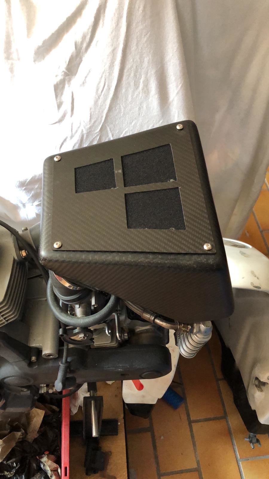

  11. Was hast du jetzt gemacht mit deiner Airbox ? mfg Jens
  12. Was auch noch ginge wäre die Drosselklappen in die Airbox machen.. Volumen vergrößert hättest du aber servicefreundlich ist anders… 999 lässt grüßen …
  13. Dann bleibt dir ja pragmatisch gesehen für das Volumen ja nicht viel mehr, es sei den es wird Arbeit mit irgendwas nach vorne basteln laminieren etc…. Oberteil machen das vom Tank abgedichtet wird aber ob das den Aufwand aufwiegt … Man kann schöne Airboxen bauen das gepunsche mit dem Harz ist halt so lala… Ordentlichen Luftdurchsatz hast du ja mit der roten öligen Sturmhaube… Anbei mal mein letztes Gebastel …
  14. Ist das so jetzt bedingt durch Tank das was du rausholen kannst ?
  15. Fungiert das Dach nicht auch als Strömungsleitsystem bei den Filtern… Geräuscheindämmung eventuell… Also ich würde auch den Kasten im Volumen auf Max erhöhen ohne ein Riesen Event daraus zu machen … Rechne doch mal das Volumen mit dem Randaufsatz zusammen aus…
