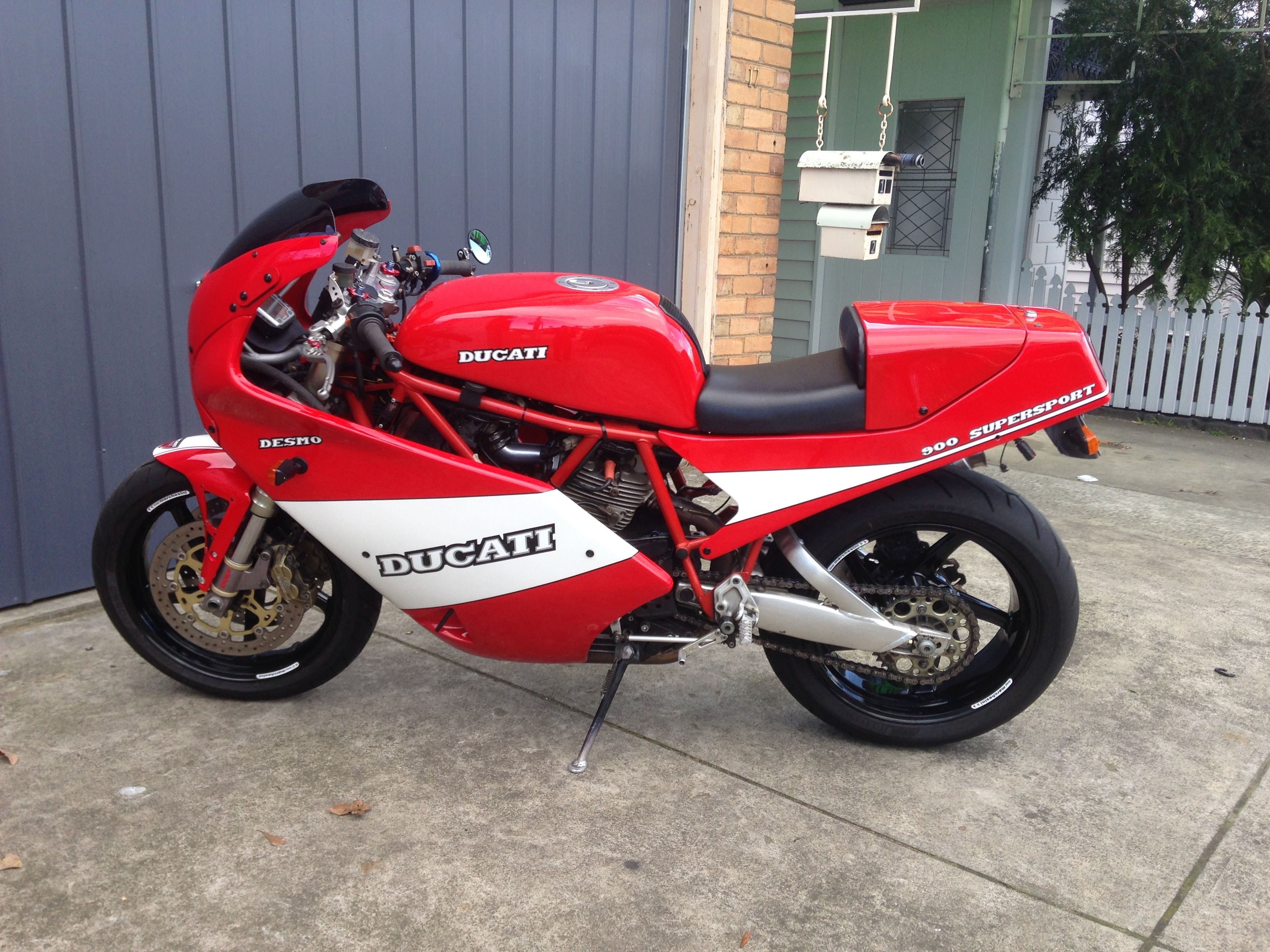

Meine SL-Zeit ist schon einige Jahre vorbei, aber die SS-Modelle hatten doch ein Thema mit der brechenden Cantilever-Schwinge. Die SLs hatten eine verstärkte Schwinge. Der Bock auf dem Foto hat auch eine verstärkte, die auch noch top ausschaut. Finde gerade die Anzeige nicht...  *rumwühl'

Ah, ok, dann stimmt es mit der SSie 👍 Meine SL hat ja die gegenüber der SS verstärkte Schwinge, ergo habe ich mich nicht groß mit beschäftigt. Für Moin evtl. ein Thema, deshalb mal darauf hingewiesen, das Original-Oberrohr schaut schon a bisl filigran aus...
Das ist die gleiche* Alu-Schwinge bei bei allen SS. Ja, wurde vor Ewigkeiten schon mal geschweißt.
Ich hätte vor ein paar Jahren mir eine ie-Schwinge schießen sollen, als die noch bezahlbar waren. Langsam wäre es günstiger, eine komplette SS zu schießen.
* Fast. Aufnahmen für den Kotflügel sind anders.

Nee, da hat der BB schon Recht.
Die Schwinge der ersten SL war solider ausgelegt als die der SS.
Ab 95 bekam die SS dann auch die „verstärkte“  Version.
95 wurde ja einiges geändert.

Die Verstärkungen waren immer am Oberrohr sichtbar, an dem das Federbein angehängt wurde: Das der SL ist doppelt so breit wie das der SS. Das Unterrohr (die eigentliche Schwinge) ist m.E. gleich.
Die ersten SSie hatten, den Pics nach, ebenfalls das der SL, erst mit der späten SSie wurde dann eine komplett stärkere Schwinge eingebaut.
