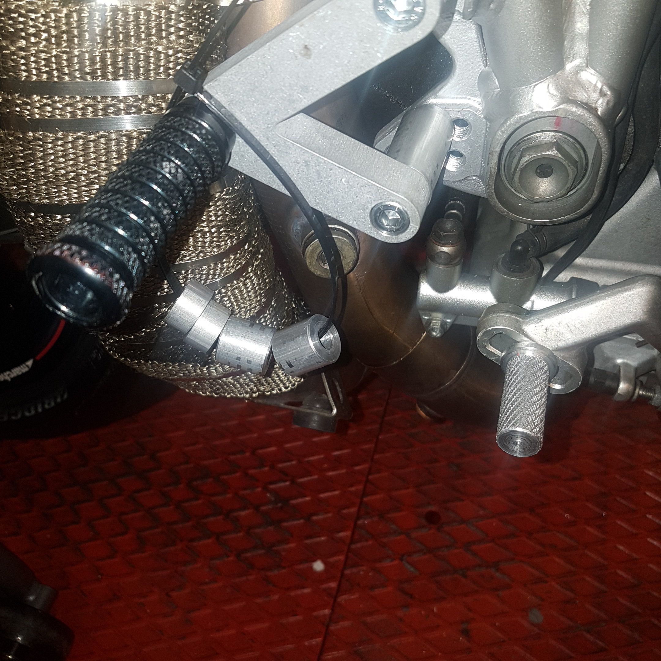

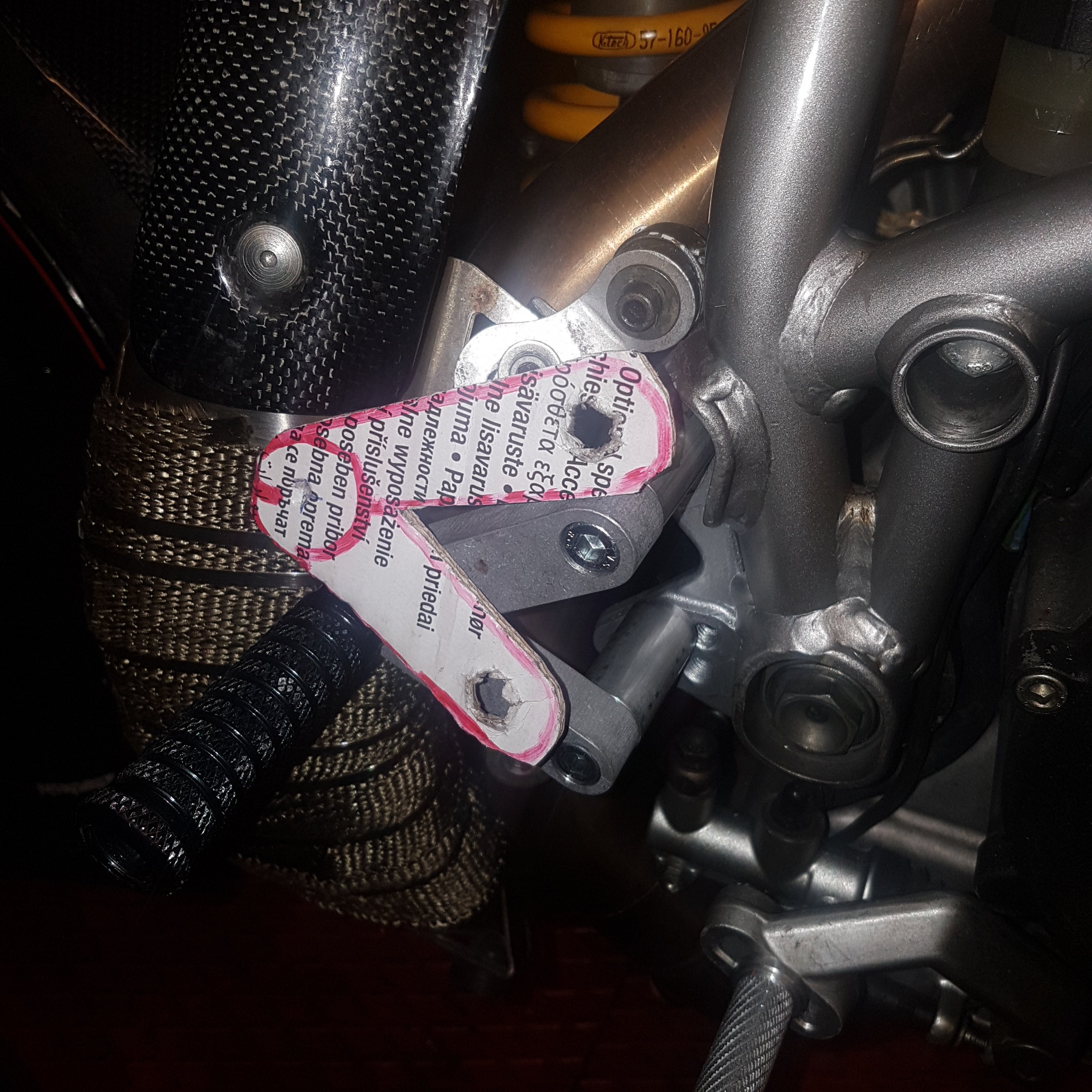

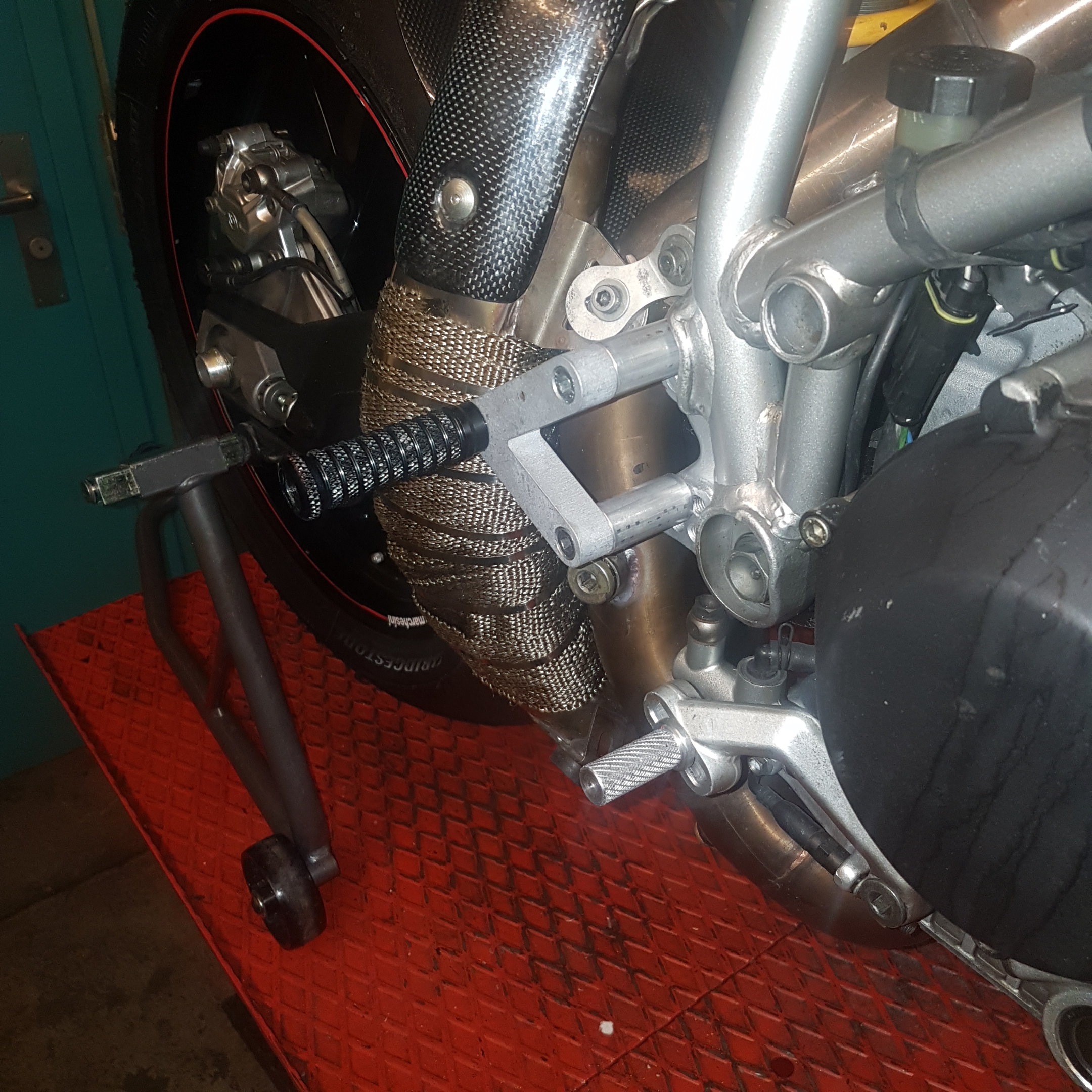

Hab heute wieder nicht das gemacht was ich wollte, ist aber auch nötig, ist ja Hobby. Durch die neu montierten 54mm Termi Rohre passte der rechte Fussraster nicht mehr richtig. Da kommt ja ein ordentliches Ofenrohr am Stiefel vorbei. Beim ST schon dick ist das hier noch etwas mehr. Habe mir vor ein paar Tagen eine Karton Schablone geschnitzt. Nach der Schablone mit Skizze hat der Wasserstrahlschneider einen Teil der Fussraste ausgeschnitten. Eine elegante und schnelle Methode. Ok, nicht optisch so perfekt wie das hier andere vorzeigen, dafür aber schnell angepasst und im Falle von einer Offroad Einlage schnell selber hergestellt,  lokal produziert und sehr bezahlbar. Die unterschiedlichen Distanzen müssen wir dann beim ersten Fahren austesten. Stiefel sollten einfach nicht durchbrennen.
 Sind jetzt ca 15mm weiter aussen als vorher.

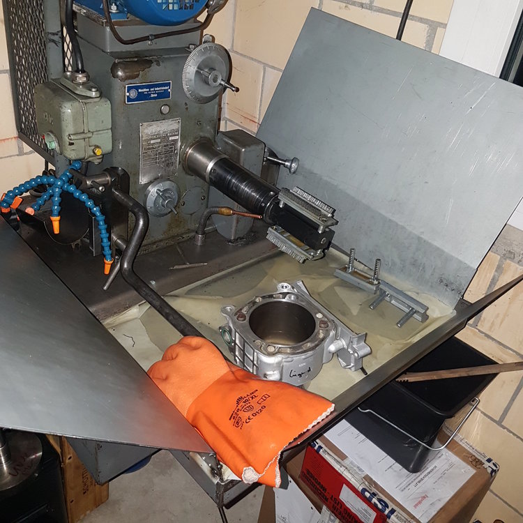

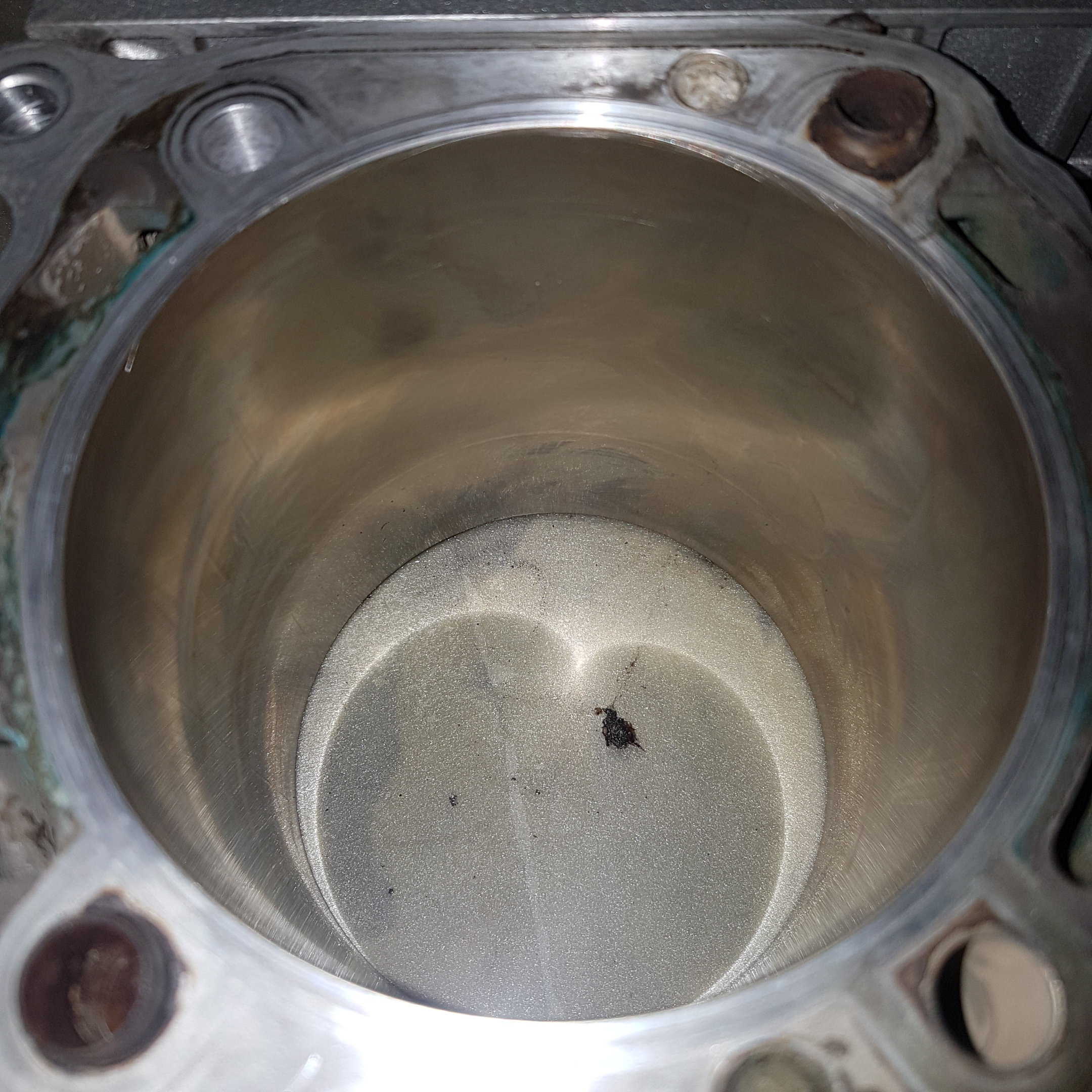

So, heute Abend habe ich Zeit gefunden die Zylinder für den 749s/ 998 Motor nachzuhonen. Geht ganz leidlich auf meiner Sunnen mit passenden Steinen für Nikasil Schichten.
Da die Zylinder gebraucht waren und ein paar Laufspuren aufwiesen hat es Sinn gemacht diese zu egalisieren. Viel Material geht nicht weg. Bei grösseren Defekten müsste man Diamant bestückte Honleisten nehmen oder noch besser, ab auf die Post zum neu beschichten.

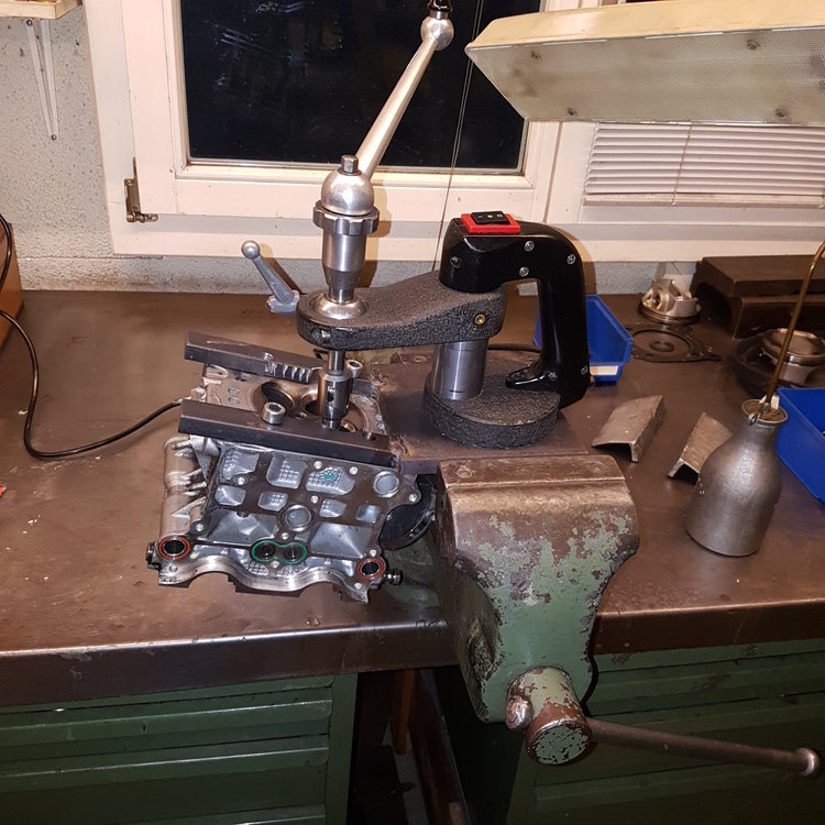

So, die Arbeiten gehen weiter, die Werkzeuge für das Mira Ventilsitzgerät sind angekommen.
Leider geht alles etwas langsamer als während der Ferienzeit. Die richtige Arbeit macht müde und dann ist am Abend oft die Luft raus. Hoffe da nicht der Einzige mit diesem Problem zu sein.

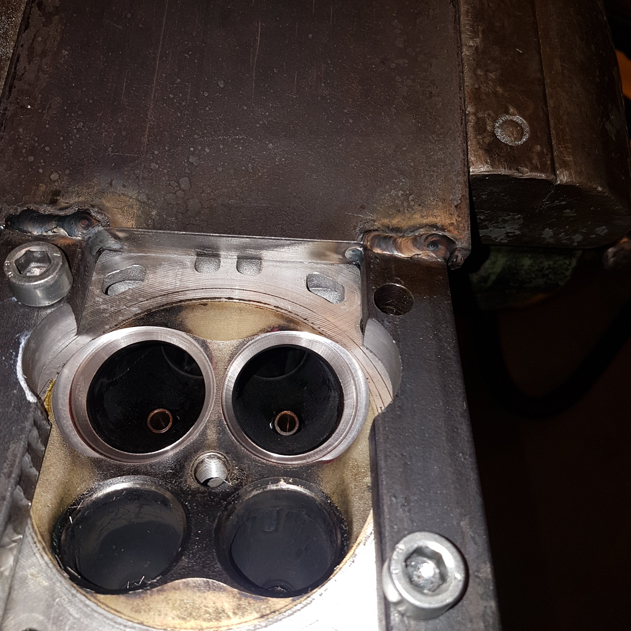

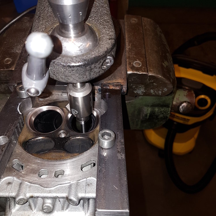

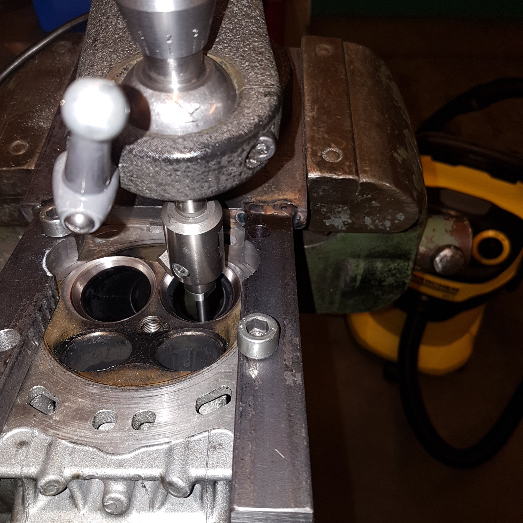

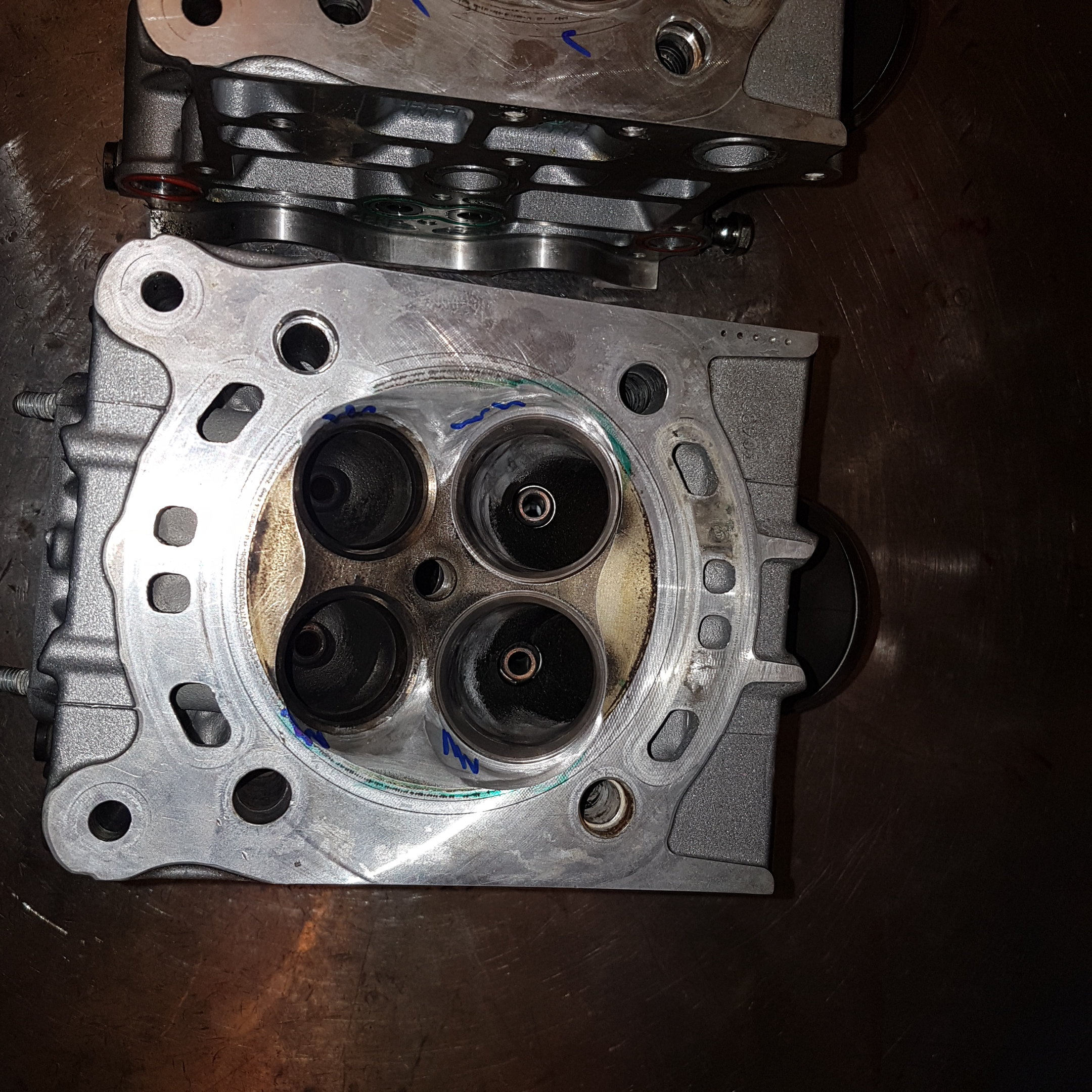

Heute habe ich bei dem Motor der von 749 / auf 998 Hubraum erweitert und vermutlich erst in ein paar Monaten laufen wird, die Einlasssitze bearbeitet. Ziel, schmalere Dichtflächen als beim Original, mehr Querschnitt rund ums Ventil und egalisierte Übergänge vom Kanal zum Sitz hin. Mit der Sitzbearbeitung wird auch der Sitzring Innendurchmesser konisch zum Sitz hin bearbeitet. Bei diesen Zylinderköpfen gibt es nur eine sehr kleine Spannweite an Einstellshims. Da muss man Aufpassen, dass man nicht zu viel vom Sitz abträgt. Ansonsten neue Ringe rein oder verkürzte Ventile herstellen lassen. Beides will ich im Moment vermeiden.
Der Kanal ist so schön gerade, da wird man als eingefleischter 2V Liebhaber sehr neidisch. Wenn man doch noch mal einen schnellen 2V entwerfen dürfte.... Man versucht es ja mit bestehendem 1000DS Material, nur muss man auch da Kompromisse eingehen. Die Italos haben das ja mal gemacht, 4V Kipphebel, DOHC Design, Wasserkühlung und zwei Ventile. Wurde hier mal besprochen vor längerer Zeit. Besser würde mir die Lösung mit Luftkühlung und einer Nockenwelle passen.
Bin abgeschweift, leider ist das Sitzbearbeitungsgerät etwas zu alt für die kleinen Auspuffventile. Damals wo das Teil gebaut wurde waren 2V Motoren Standard. Da muss ich passen, kann die Size nicht nachdrehen und lasse sie also wie sie sind. Dafür bearbeite ich den Bereich rund um den Sitz herum mit der Suhner flexiblen Welle, Rundfräsern und Fächerschleifern im Dremmel.

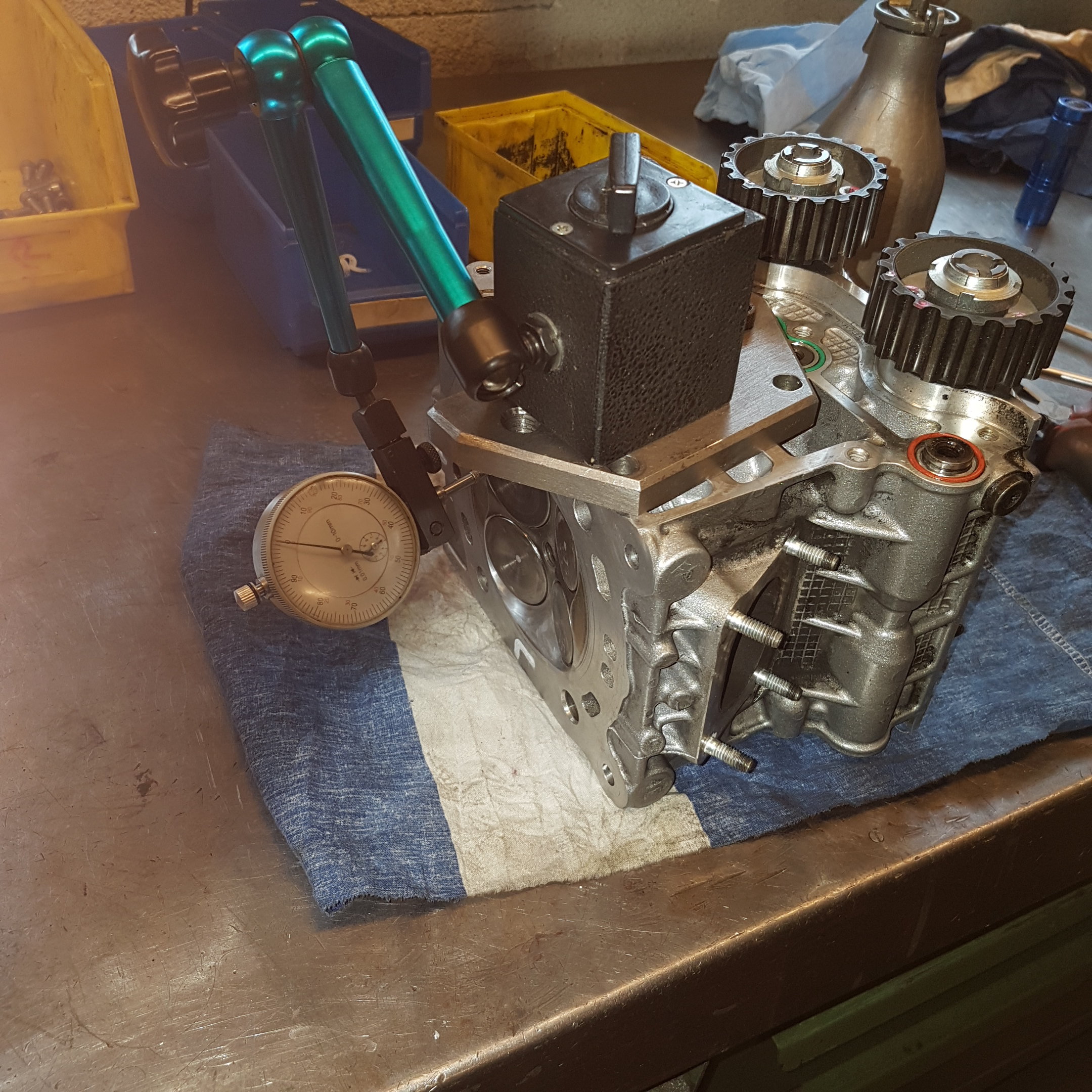

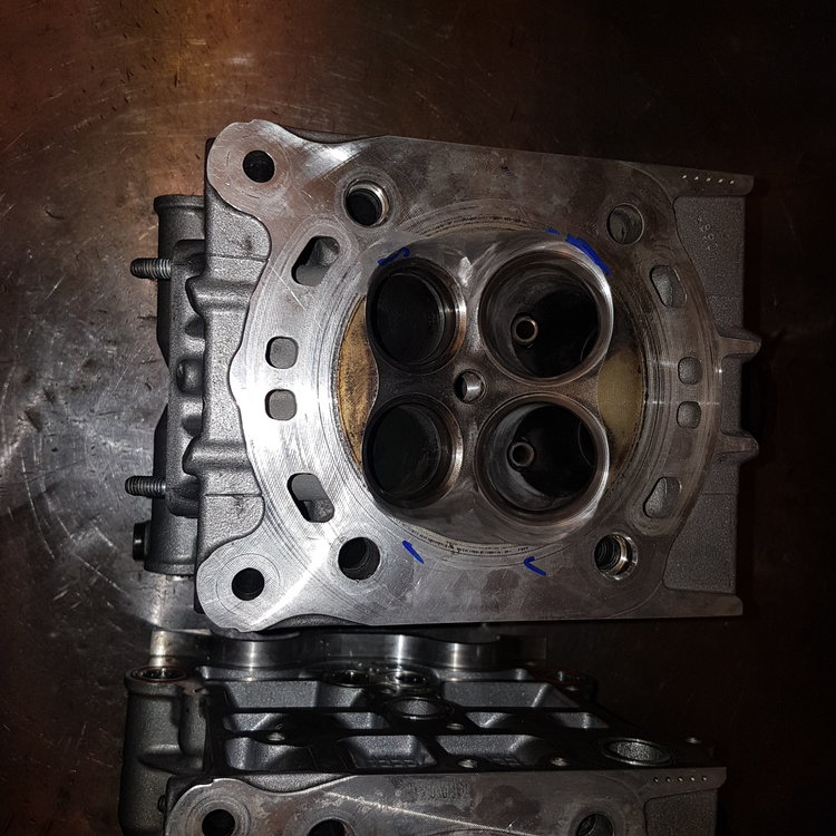

Die Brennraumbearbeitung sollte man defensiv angehen, was weg ist ist weg. Nach den nötigen Verschleif-Arbeiten muss dann das Brennraumvolumen beider Köpfe kontrolliert und dem grösseren angeglichen werden. Die endgültige theoretische Verdichtung wird dann mit den Komponenten montiert festgestellt. Ziel nicht viel mehr Verdichtung als das std 749S Agregat hatte. Hoch Kompression  Geschichten sind was für Mutige.

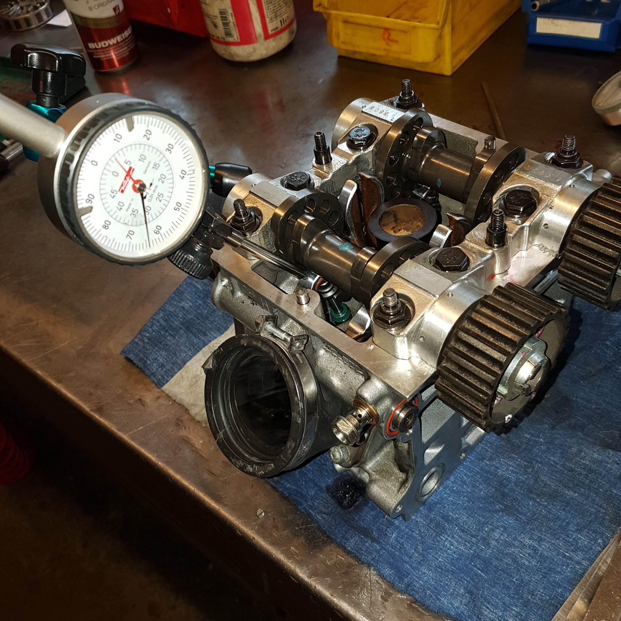

Vorher müssen die Köpfe aber noch provisorisch zusammengebaut werden um die Ventilspiele messen zu können. Nach Bedarf wird man dann Shims bestellen. Von diesen hat man leider nichts vorrätig.

Am Morgen danach soll man selbstkritisch die Arbeit prüfen. Visuell und manuell mit dem Finger ob noch irgendwo Stufen oder unschöne Stellen vorhanden sind. In diesem Falle müssen 3 ein paar Bereiche nochmals überschliffen werden. Mit Filzer markiert

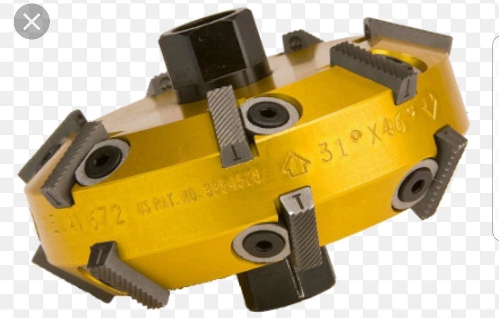

Hallo Miki
Was hast du rumliegen? Fräser oder ein Mira Gerät? Für das Mira habe ich Formdrehstähle, die machen die Kontur in einem Gang. Wenn sauber aufgespannt und ausgerichtet ist das sehr genau.
Ich habe noch Hunger, das hätte passen können. Ist aber nicht so schlimm mit den Auspuffsitzen daher lasse ich sie.

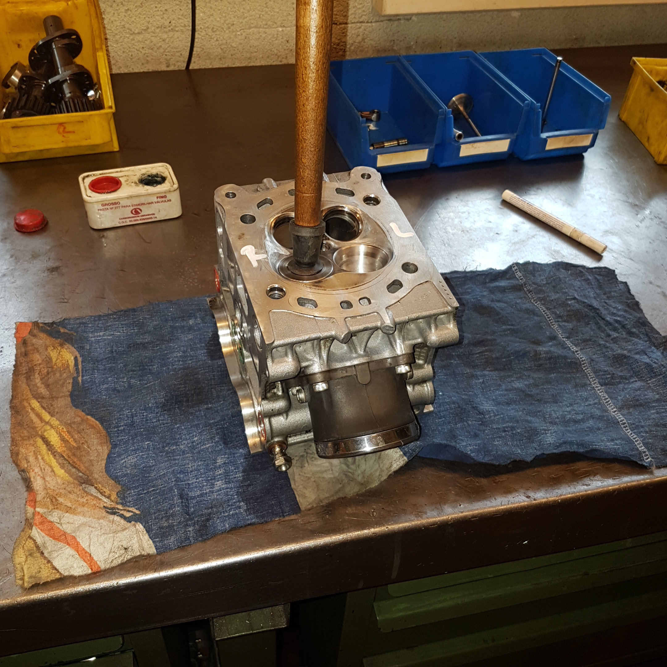

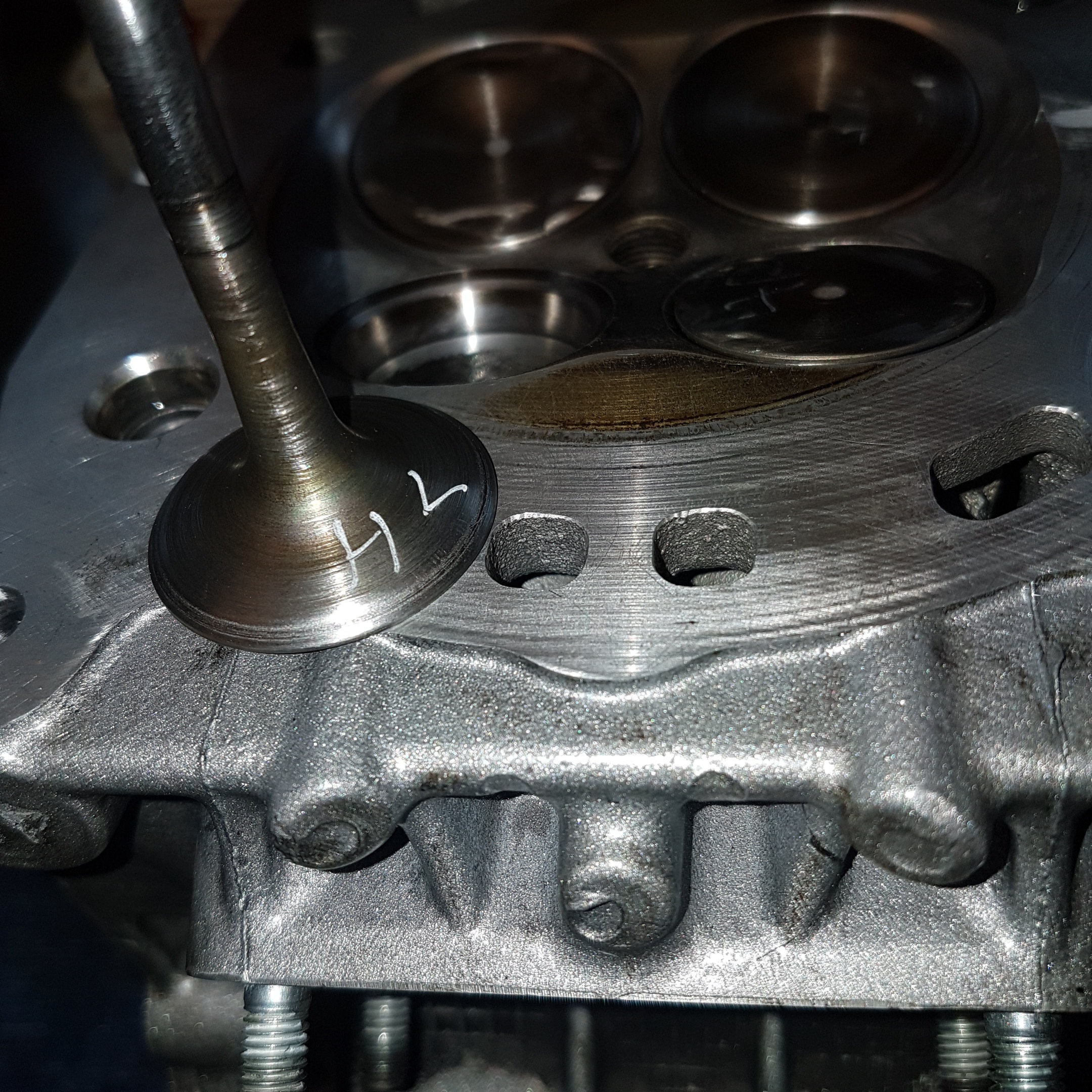

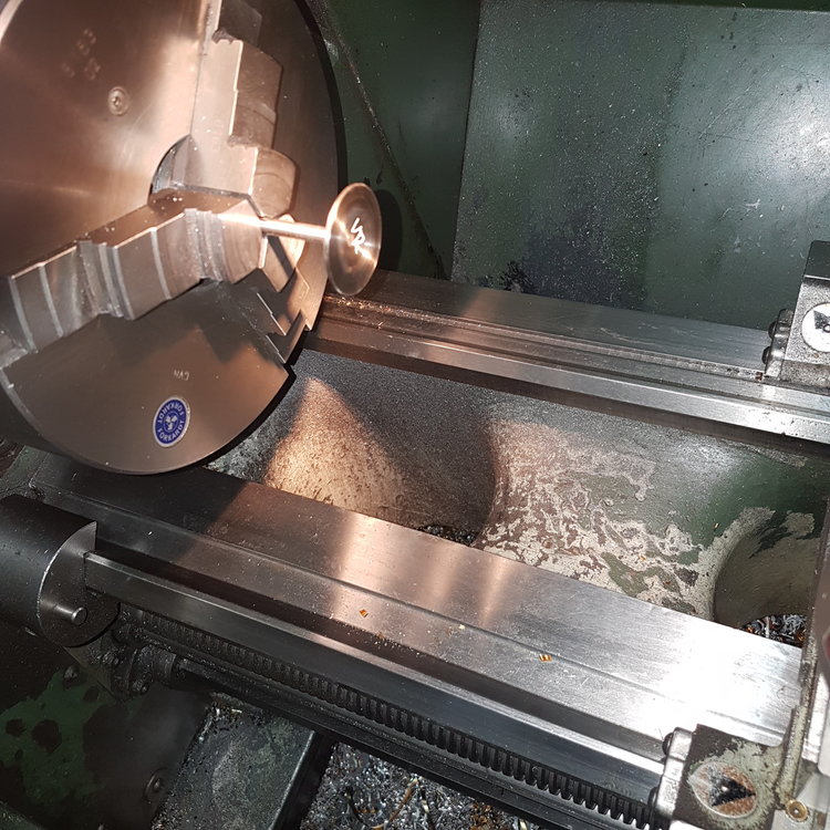

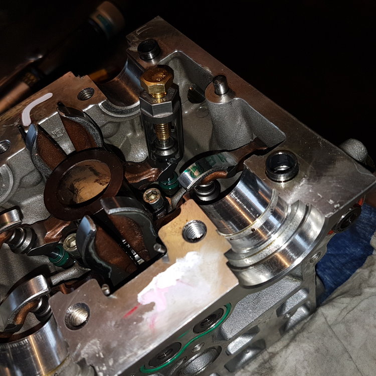

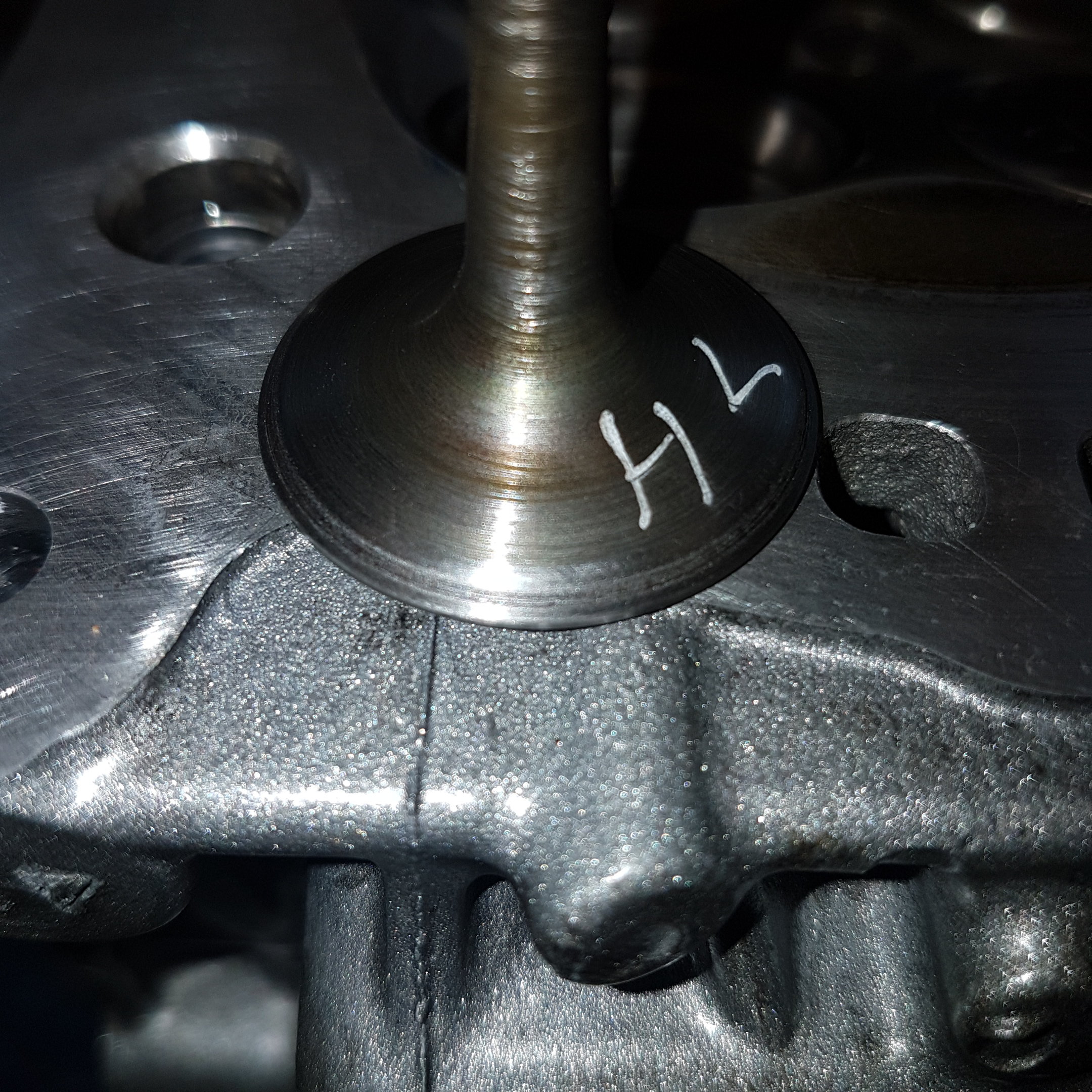

Also nochmals. War mir nach Montieren zu Mute heute. Also habe ich die Ventile vorbereitet. Hab die Sitze absichtlich nur poliert auf der Drehmaschine und nicht geschliffen auf der Ventilkegel Schleifmaschine. Dadurch wären sie tiefer gesunken und der Einstellbereich wäre noch weniger geworden. Ich schleife die Ventile generell mit den Sitzen ein nach einer Bearbeitung. Somit sieht man wo sie tragen und ob die Bearbeitung konzentrisch war und es keine Rattermarken gegeben hat. Natürlich nur mit feiner Paste und nicht Stundenlang.
Die 749S haben 6mm Schäfte mit Halbkeilen. Eine feine Sache, aber man muss die Hülsen auf die Kegel ziehen mittels Spezial Werkzeug. Ansonsten bescheisst man sich bei der Einstellerei. Die Spiele der Schliesserhülsen habe ich mittels Messuhr eruiert. Bei den Öffnern auch, nur muss man da etwas dazurechnen weil man ja nicht genau auf dem Ventil messen kann. Zur Endkontrolle nimmt man dann die Fühlerlehren. Die Einlassventile sind ca. 0.2mm tiefer gesunken durch die Bearbeitung der Sitze. Ergo bestellt man sich neue Teile mit den angepassten Massen.
Ducati hat die Sitze im Kopf auf die Mitten der Ventilsitzflächen gelegt. Da hat man also noch Tuning Spielraum. Zu sehen bei den Bildern des Auspuffventiles.
