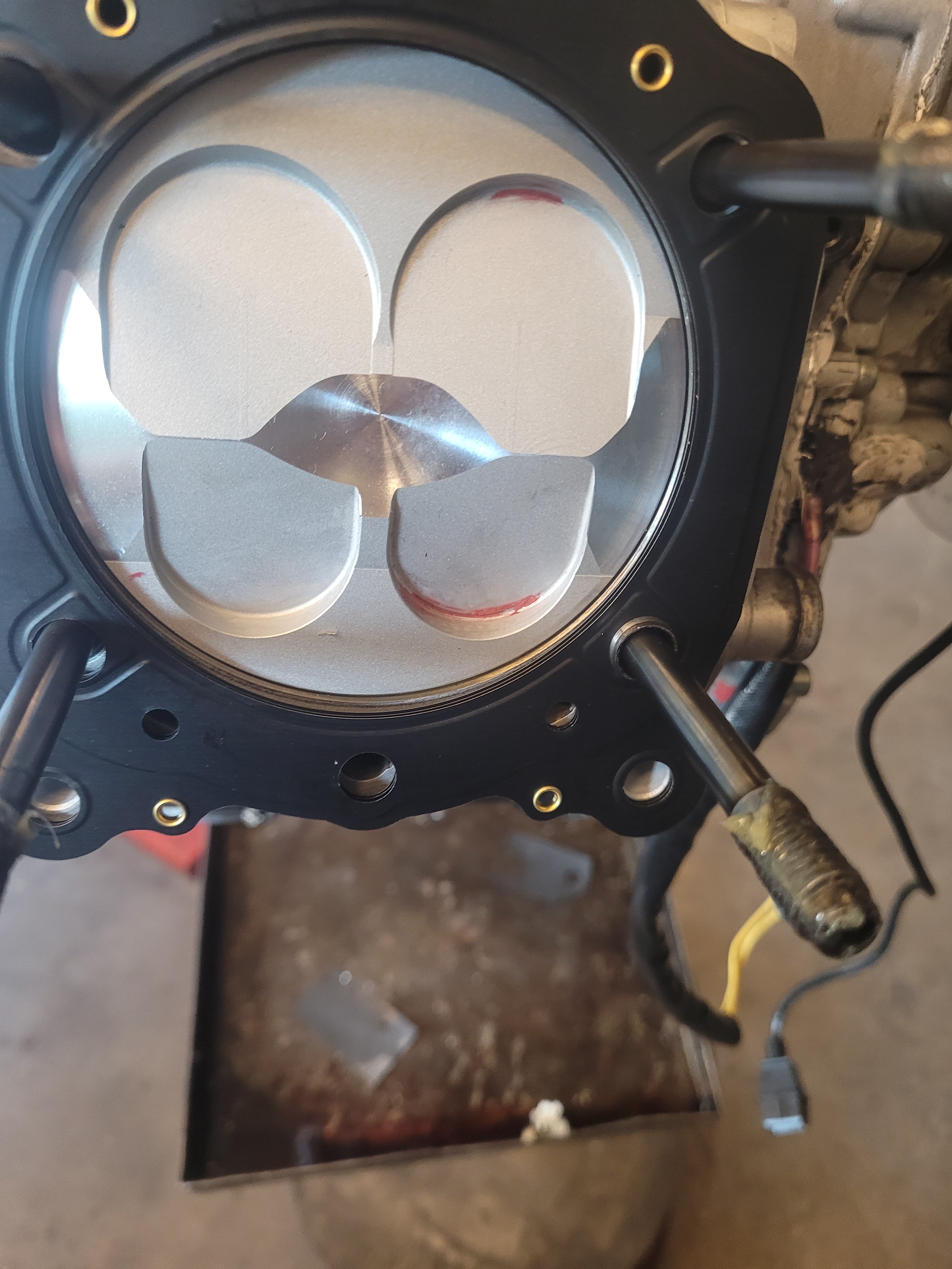

So, ich kann hier wieder mal was neues berichten. Es geht im meinen Ducati 999 Renner der mit dem Zwittermotor, 999 Unterbau, 749s mod Köpfe. Kolben waren modifizierte 999er HC von Pistal. Modifiziert habe ich sie im Bereich der Ventiltaschen. Die 749er Köpfe haben ja eine etwas engere Distanz zwischen den Ventilschäften, daher passen die Nockenwellen leider nicht in die 999er Köpfe welche eine grössere Ventilschaftdistanz aufweisen. Daher müssen die Stege weggefräst werden. Die Ventile in den 999er Köpfen sitzen auch etwas tiefer in den Köpfen als die der 749er. D.h. die Auspuffventile kommen den Kolben eher nahe. Im Laufe der Leistungssteigerungsmassnahmen habe ich Schrittweise die Quetschkannte verkleinert. Als Resultat musste ich dann einen Ventilschaden vermelden im letzten Jahr. Die Auspuffventile haben am Rande den Kolben berührt, so dass die Ventile immer wieder gebogen wurden. Das ist aber nur am vorderen Zylinder passiert. Die Vermutung liegt nahe, dass ein Schwingungsverhalten der Kurbelwelle / Nockenwelle vorliegt, welches auch bei korrekten Steuerzeiten die Nockenwellen verdrehen lässt und so das Ventil auf den Kolben schlägt. Anmerkung, vor ca. 20 Jahren hatte ich damals mit dem KR2V 1120 Supertwin und Zündungsgebersystem auf der Kurbelwelle nur Klopfen auf dem vorderen Zylinder. Das hat uns damals schon zum Schluss kommen lassen, dass ein Schwingungsverhalten vorliegt welches wir nicht gut beeinflussen können.
Habe den Motor dann nochmals mit vorhandenen Kolben, leicht vertieften Auspufftaschen und mit veränderten Auspuffsteuerzeiten. Damit sind wir an zwei Veranstaltungen und auf dem Prüfstand ca. 1.5 h gefahren. Leider haben sich aber wieder ganz kleine Halbmonde auf der Auspuffseite am vorderen Kolben abgezeichnet. Das habe ich mittels dem Endoskop immer wieder überprüft. Fazit, so fahren wir nicht weiter. Taschen tiefer setzen geht fast nicht wegen der Materialstärke, Auspuff öffnen noch früher macht keinen Sinn. Pistal war dann so nett und hat mir innerhalb ca. 5 Wochen neue Kolben nach Skizze gefertigt mit den 749er Taschen. Damit bin ich freier mit Steuerzeiten und Quetschspalt. Nächstens geht's damit wieder auf den Prüfstand.

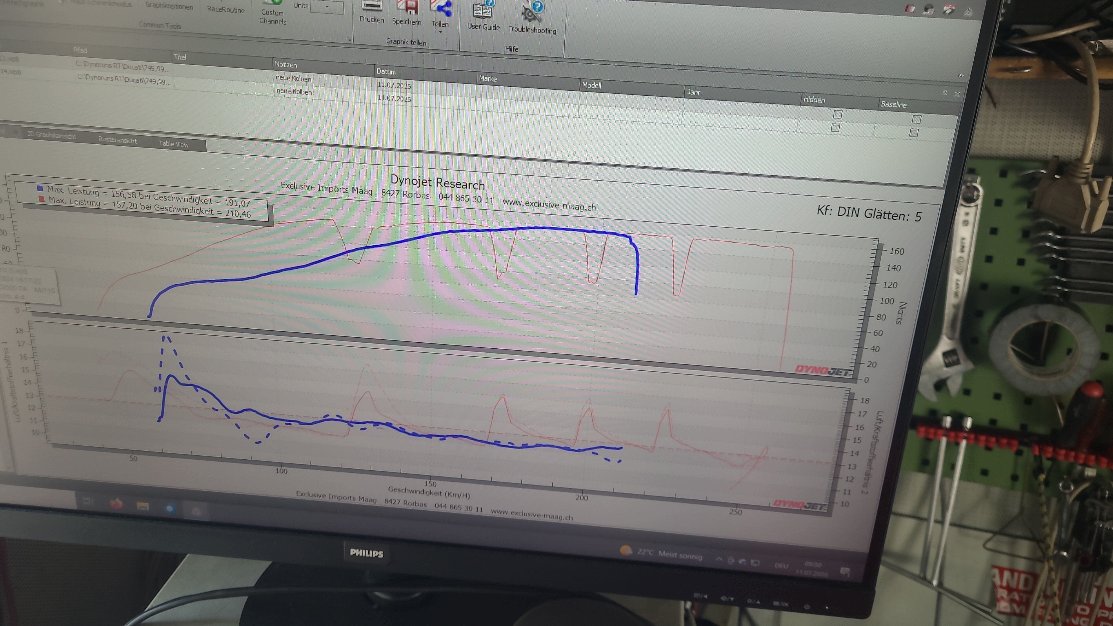

Die Leistugnsmessung ist gemacht und es sind noch etwas Ps dazugekommen, neue Kolbenform plus etwas Brennraum Modifikation. Ebenfalls habe ich den quickshifter, SP Electronics Hebel und Ingnijet C Software. Geht gut, Werte 65ms haben ein gutes Gefühl hinterlassen.
