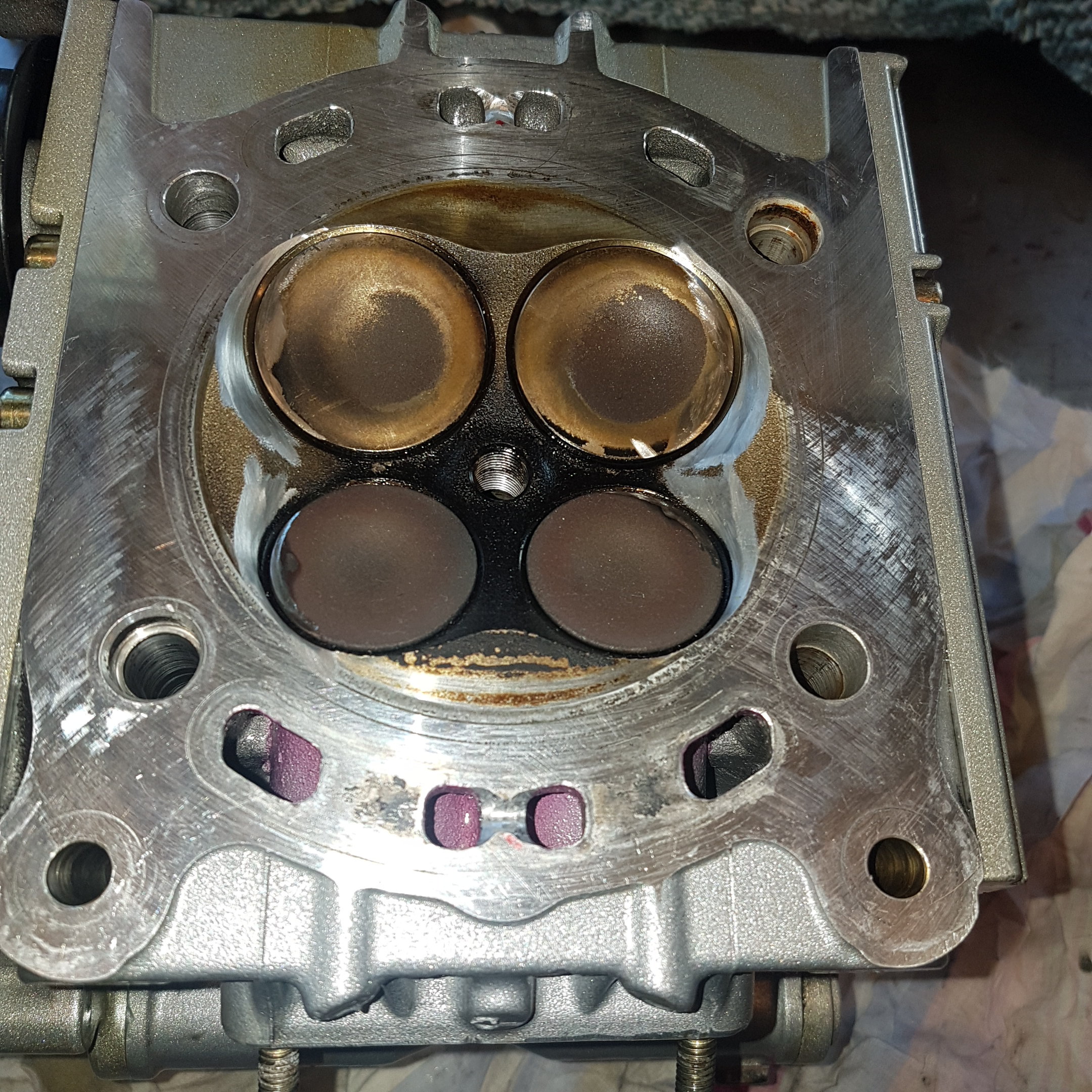

Möchte Euch die Wartezeit bis zum ersten Roll Out etwas verkürzen. Hier ein paar Impressionen des Umbaus von 749 auf 924cc, also vom Brennraum. Interessanterweise hat Ducati auch bei den 4 V Modellen den Bereich um die Ventile nicht optimal gestaltet. im Englischen sagt man Valve shrouding. Also die Ventile oder der Gasfluss kommt nahe an eine Wand und das behindert die Füllung. Sicher sind die 4V nun keine lamen Krücken. Im Falle der 749 gibt es aber Potential, gerade wenn man von 94mm auf 100mm Bohrung geht.

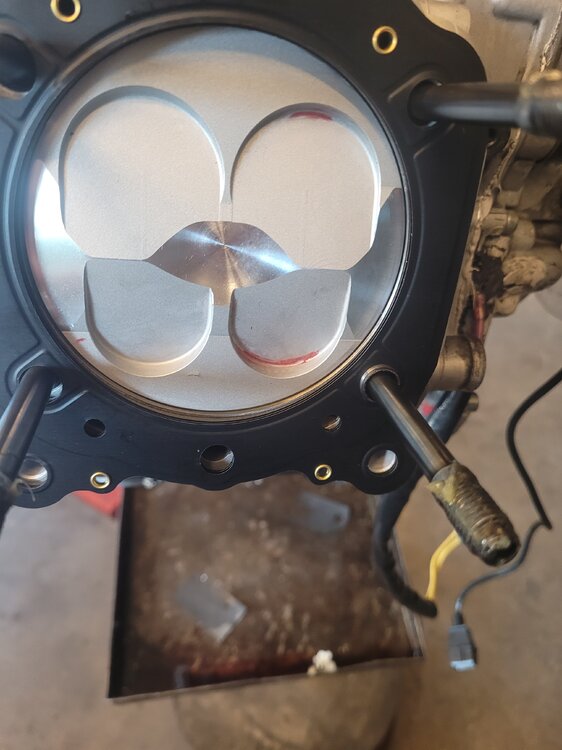

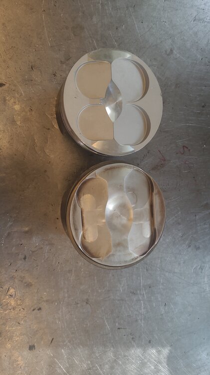

Beim zweiten Kandidaten wird aus einem 749s, der mit den langen Steuerzeiten ein 998.
Hier ein paar Bilder des Brennraumes. Dieser hat 1mm grössere Ventile auf der Einlassseite. Der Platz um die Ventile noch schlechter. Hier werde ich die Sitze komplett nachbearbeiten. Das kommt aber in den nächsten Tagen erst. Kurbelwelle ist fertig mit Carrillo Pleueln, Kolben werden 999 originale sein mit vermutlich etwas angepasster Form um die Verdichtung etwas reduzieren zu können.

@Armin, das sieht man gut und man kann das auch messen mit dem Massstab. Die Umgebung um ein Ventil herum sollte einigermassen frei sein. Das ist aber natürlich immer ein Kompromiss, man geht mit den Ventilen so gross wie es die Bohrung zulässt. Nun wächst aber die Bohrung, ergo kann um die Ventile rum Platz geschaffen werden.
Im richtigen Motor Bau wird CFD und in Strömungslabor Versuchen experimentiert. Das spare ich mir und greife auf die Erfahrung der Vergangenheit zurück. Sind auch nur bescheidene Eingriffe und von vielen anderen Tunern auch schon x-Mal angewendet und beschrieben.

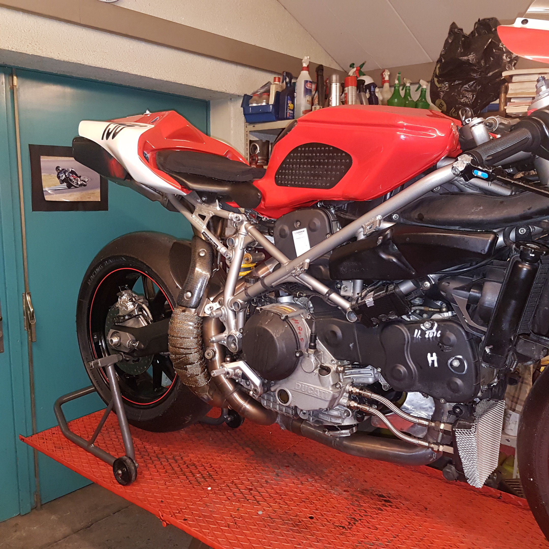

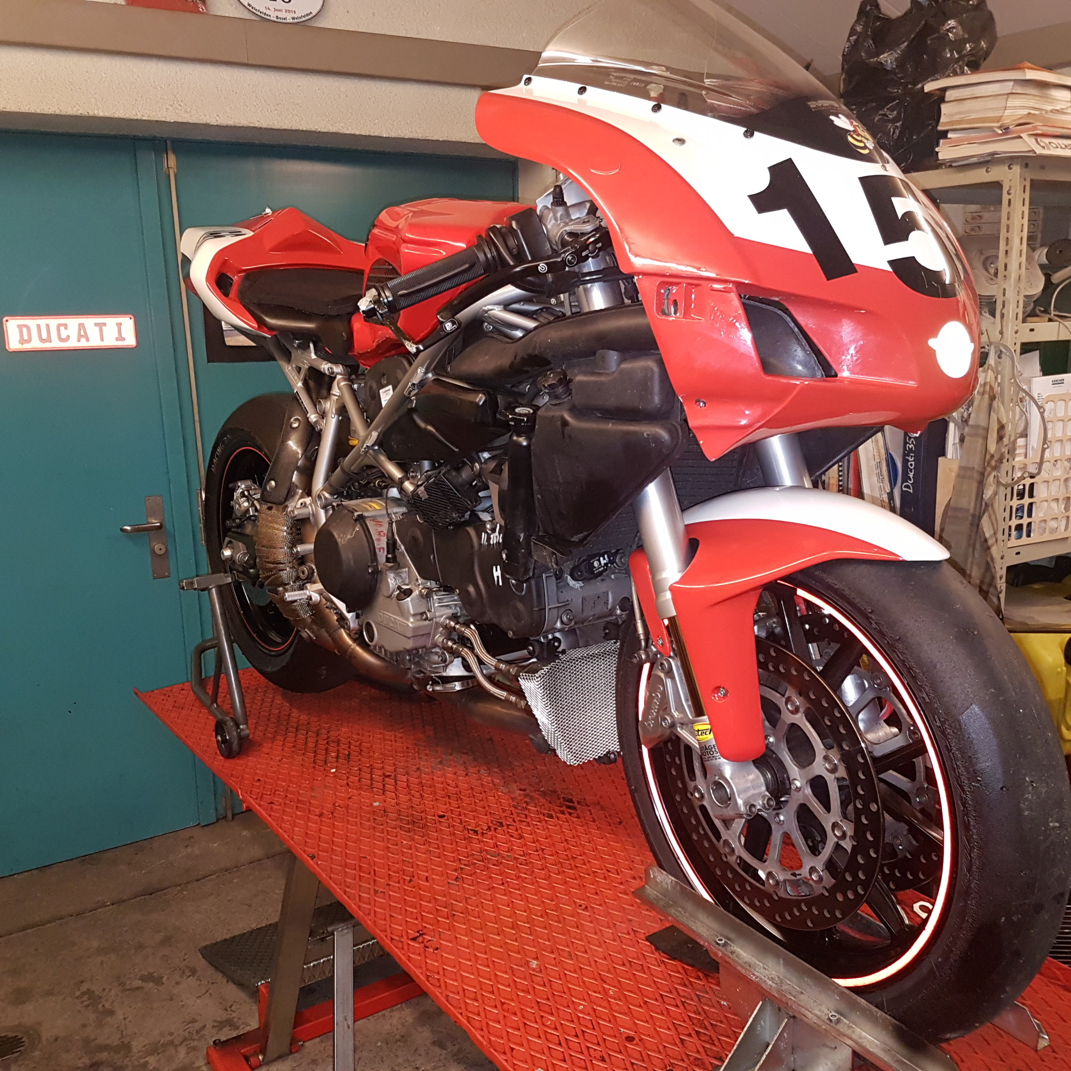

so, noch ein paar Bilder der aktuellen 924 Version die heut Abend fertig wurde. Auspuff anpassen, rechts neue Fussraster entwerfen etc. Die Kleinigkeiten brauchen dann doch immer etwas Zeit.

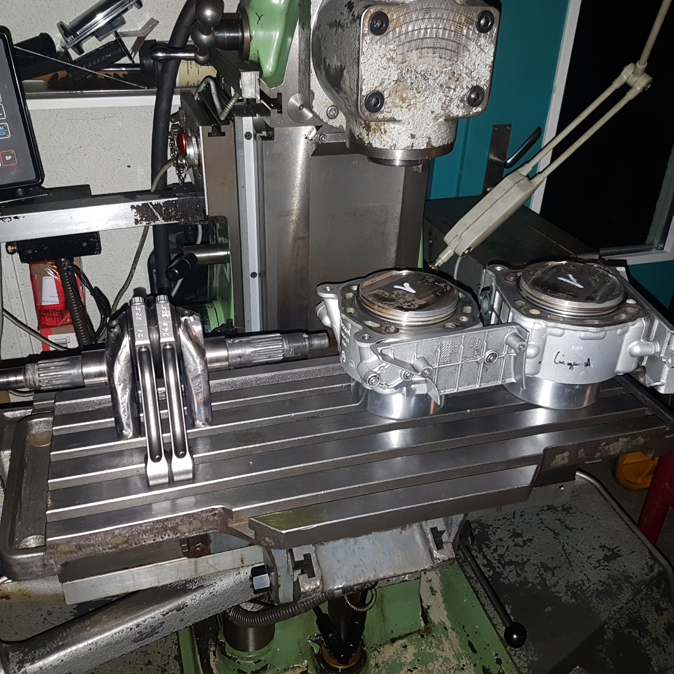

Leider sind die 6mm Ventilführungspiloten für das Mira Ventilsitzgerät noch nicht eingetroffen. D.h. Köpfe müssen warten. Als nächstes wird morgen das 749S Motorgehäuse geöffnet. Dabei werden alle relevanten Teile visuell geprüft und der Motor dann mit der hier abgelichteten 999S Kurbelwelle Aufgebaut. Die Kurbelwelle habe ich natürlich mit den Carrillo Gewichten und original 999 Kolben statisch gewuchtet.
Zeit das es warm wird.
Gute Nacht

deine 749S brenraum sieht aus wie die 998  RS Brenraum. geht doch mit grossere ventiele. 42mm einlass und 100mm bohrung.
Ja, mit der anderen Ventildistanz bringt man bei 100mm auch grössere Ventile unter. Ich will aber bewusst nicht an das Limit gehen, dafür den Raum um die Ventile gut nutzen.

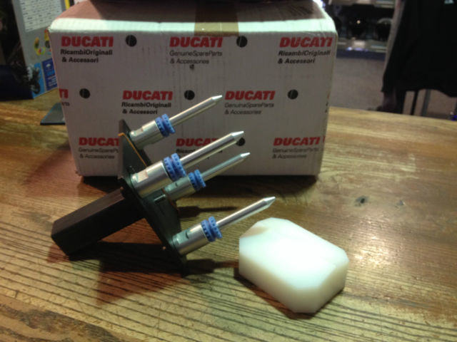

Wie gesagt, Prüfstand Abstimmung ist im Frühjahr mit der 924 Variante angesagt. Die hier mehr beschriebenen 998 / 749S Version ist für die Zukunft. Ich baue daran weil im Moment die Werkstatt nicht zu voll ist mit anderem Kram.  EMS ist gut bekannt. Die Ventilkeile löse ich indem ich die Köpfe auf die Zylinder stecke, Kolben natürlich in OT. Dann eine Hülse über die Schliesser, einen Schlag mit dem Hammer und lose sind die Keile. Habe mir auch den Brennraum mit flüssig Stahl gefüllt und so eine Form erhalten die das Keile lösen auch ohne Motor erlaubt. Das Montagewerkzeug zum Setzen der Keile ist vorliegend.

Hab heute wieder nicht das gemacht was ich wollte, ist aber auch nötig, ist ja Hobby. Durch die neu montierten 54mm Termi Rohre passte der rechte Fussraster nicht mehr richtig. Da kommt ja ein ordentliches Ofenrohr am Stiefel vorbei. Beim ST schon dick ist das hier noch etwas mehr. Habe mir vor ein paar Tagen eine Karton Schablone geschnitzt. Nach der Schablone mit Skizze hat der Wasserstrahlschneider einen Teil der Fussraste ausgeschnitten. Eine elegante und schnelle Methode. Ok, nicht optisch so perfekt wie das hier andere vorzeigen, dafür aber schnell angepasst und im Falle von einer Offroad Einlage schnell selber hergestellt,  lokal produziert und sehr bezahlbar. Die unterschiedlichen Distanzen müssen wir dann beim ersten Fahren austesten. Stiefel sollten einfach nicht durchbrennen.
 Sind jetzt ca 15mm weiter aussen als vorher.
