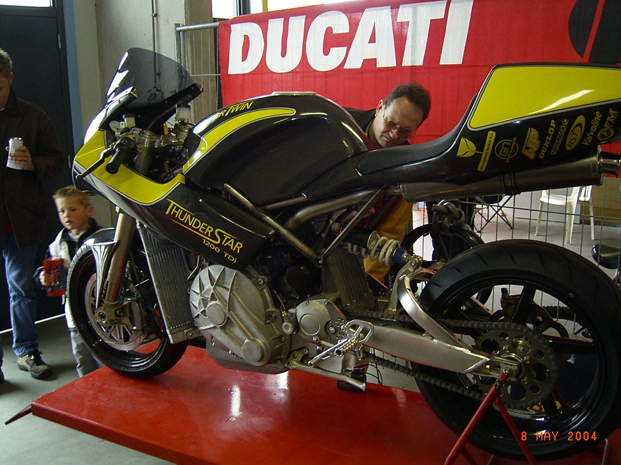

War das Thunderstar Dieselding nicht auf Basis eines Smart oder Lupo?

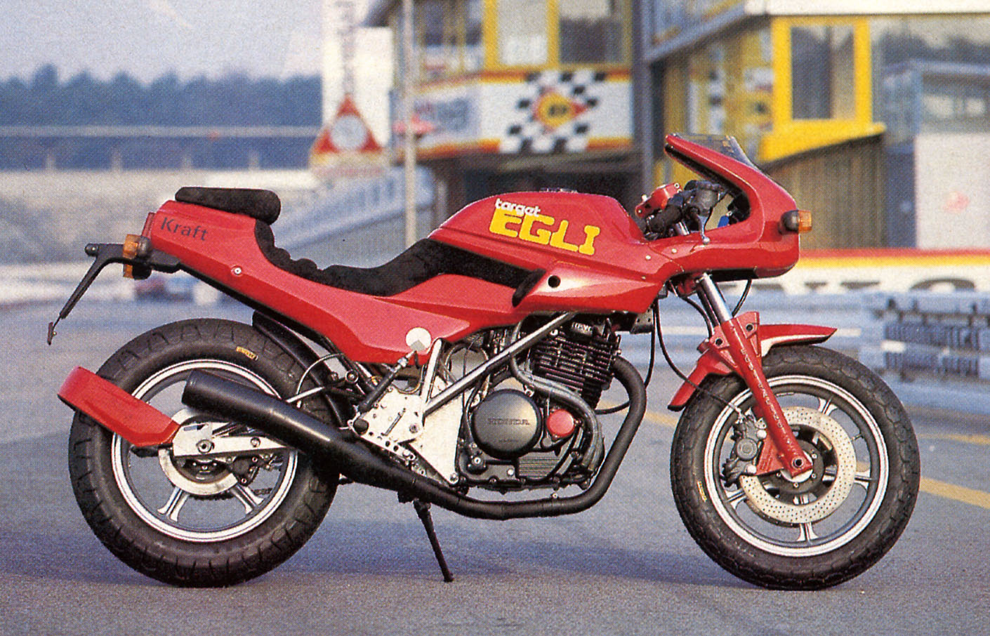

Und da wir hier ja auch schon die schöne Gilera Saturno hatten, passend die egli Target 600 mit dem Motor der Honda XL600r, das Design stammt aus der Feder des Katana Designers Muth bzw. dessen Firma Target Design.
Ich fand die Kiste damals echt Cool
