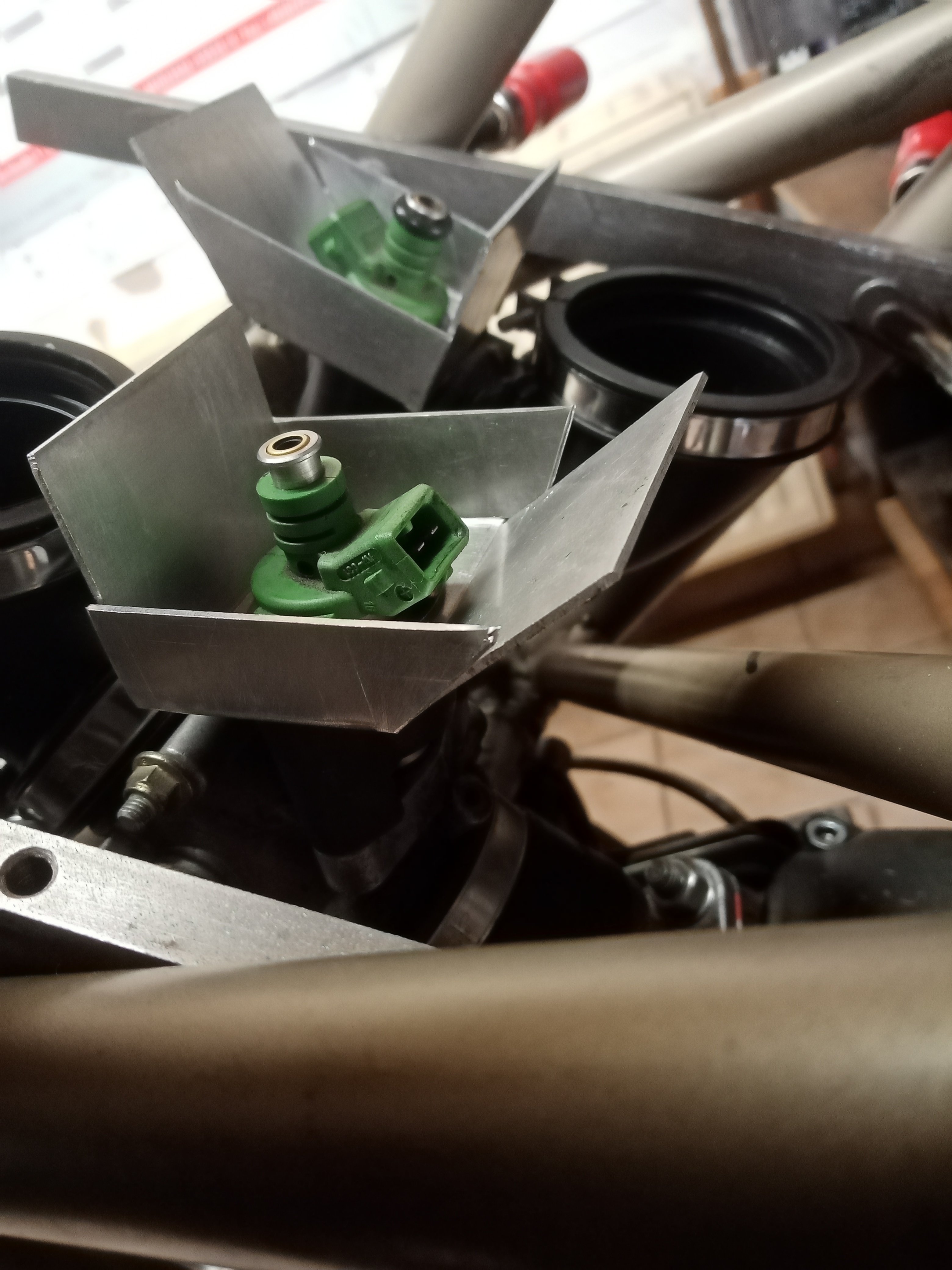

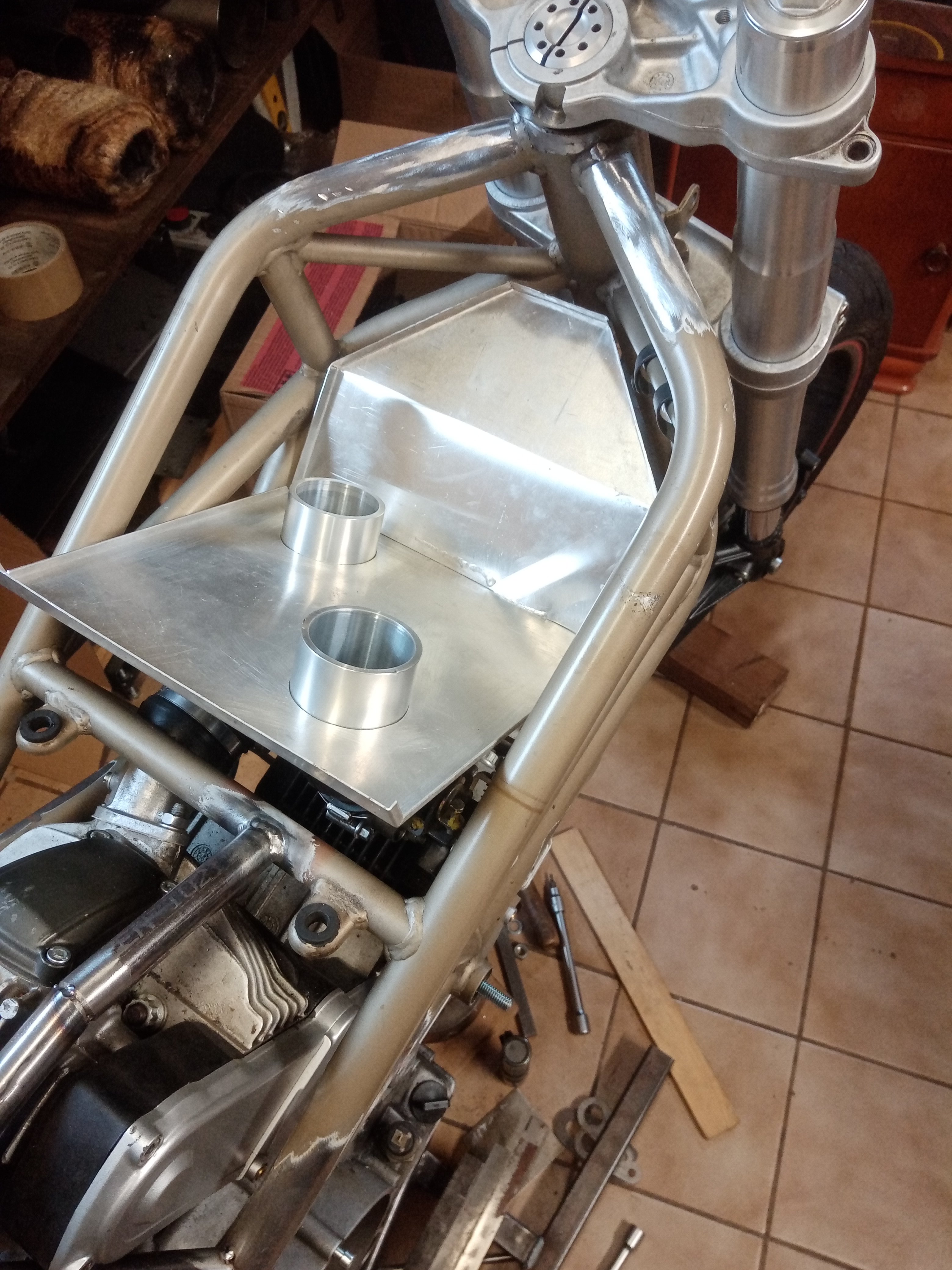

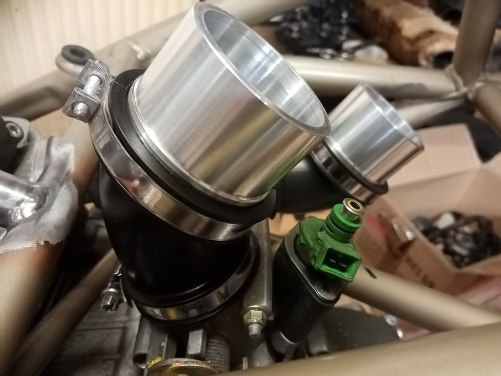

Hab mir gedacht die Einspritzdüsen etc. in die Airbox zu verlegen.

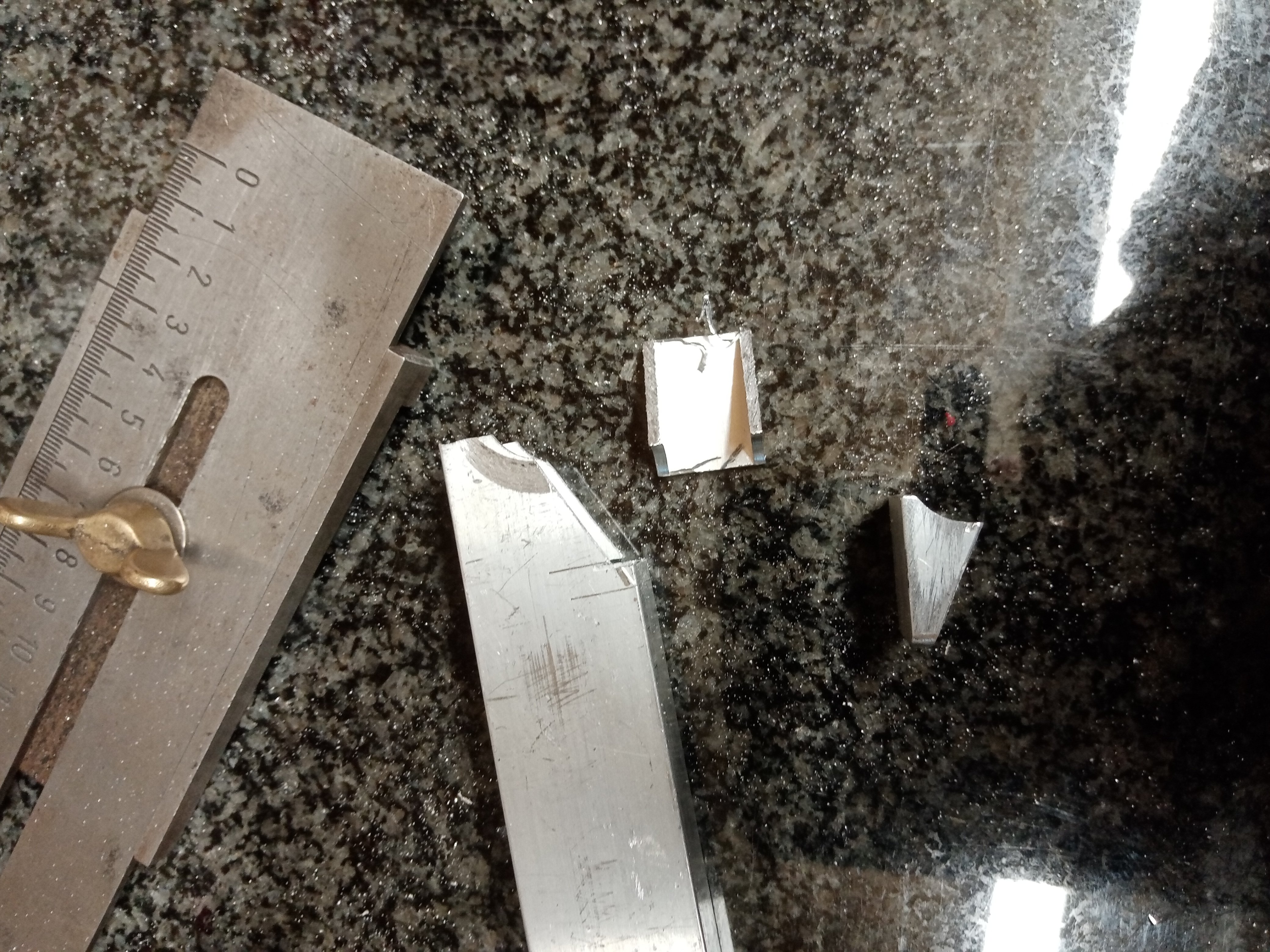

IMG_20220407_203408.thumb.jpg.64cecb92ef18952c8b845760d0eea77a.jpgIMG_20220407_212532.thumb.jpg.ecae40221c74d40666631d720d2ac13f.jpgdas Anzeichen der Konturen im richtigen Winkel war nicht ganz einfach, daher teilweise etwas grosse Lücken.

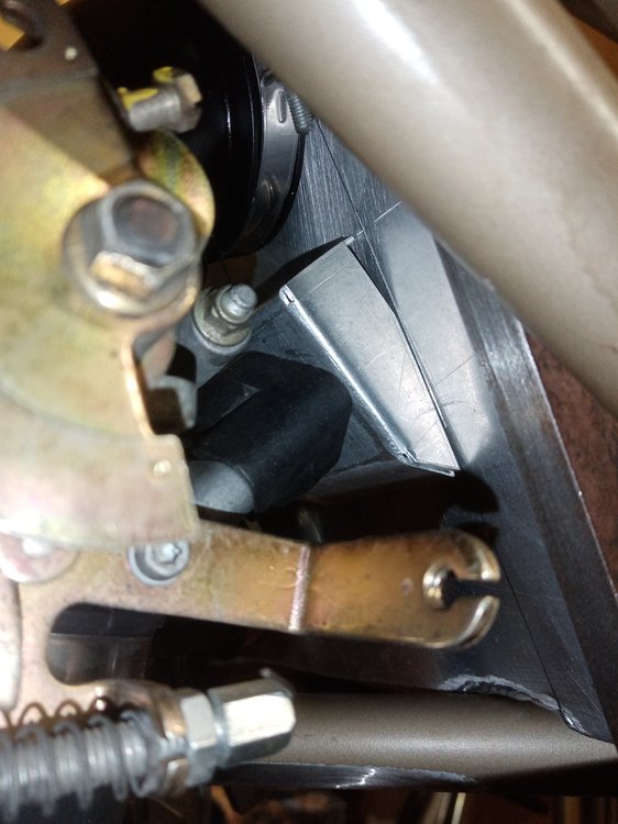

Für dieses Vorhaben so dünnes Dosenblech zu nehmen war auch nicht grad die beste Idee.
Das Blechle hat sich trotz aufspannen während des verbrutzelns doch stärker geschrumpft/ verworfen als befürchtet, die Löcher für die Ansaugstutzen sitzen nicht mehr so richtig da wo sie sein sollten
Hab noch Blech in 2mm,so wie's ausschaut, werde ich das Teil in die Tonne kloppen und noch mal machen.
Der 2te Durchgang, diesmal zugesägt in 2mm  AlMg3.
Deutlich widerspenstiger zu biegen bei einer breite von 230mm das ganze.
Wollte eigentlich zum Großen weil da ne kleine Abkante steht.
Hab mich dann aber drann erinnert was ein alter Schmied mal zu mir sagte, "du musst dem Metall deinen Willen aufzwingen" 😂
Also ein paar Fette Schraubzwingen und paar Flacheisen rausgekramt, Und siehe da, zwei schöne Knicke mit Vorschriftsmässigem Kantradius🙃
Die Vertiefung für die Rahmenstrebe reinklopfen ging diesmal nicht. Also nen Stück BW Zeltstange passend zerkleinert, mit Stichsäge und Feile bissi Krach gemacht, kurz das Blitzdings angeworfen und zusammengezittert.
Zeitaufwand bis hier, genau ne Stunde. Denke, hab mir nen Bier verdient.
Scheisse, keins da......

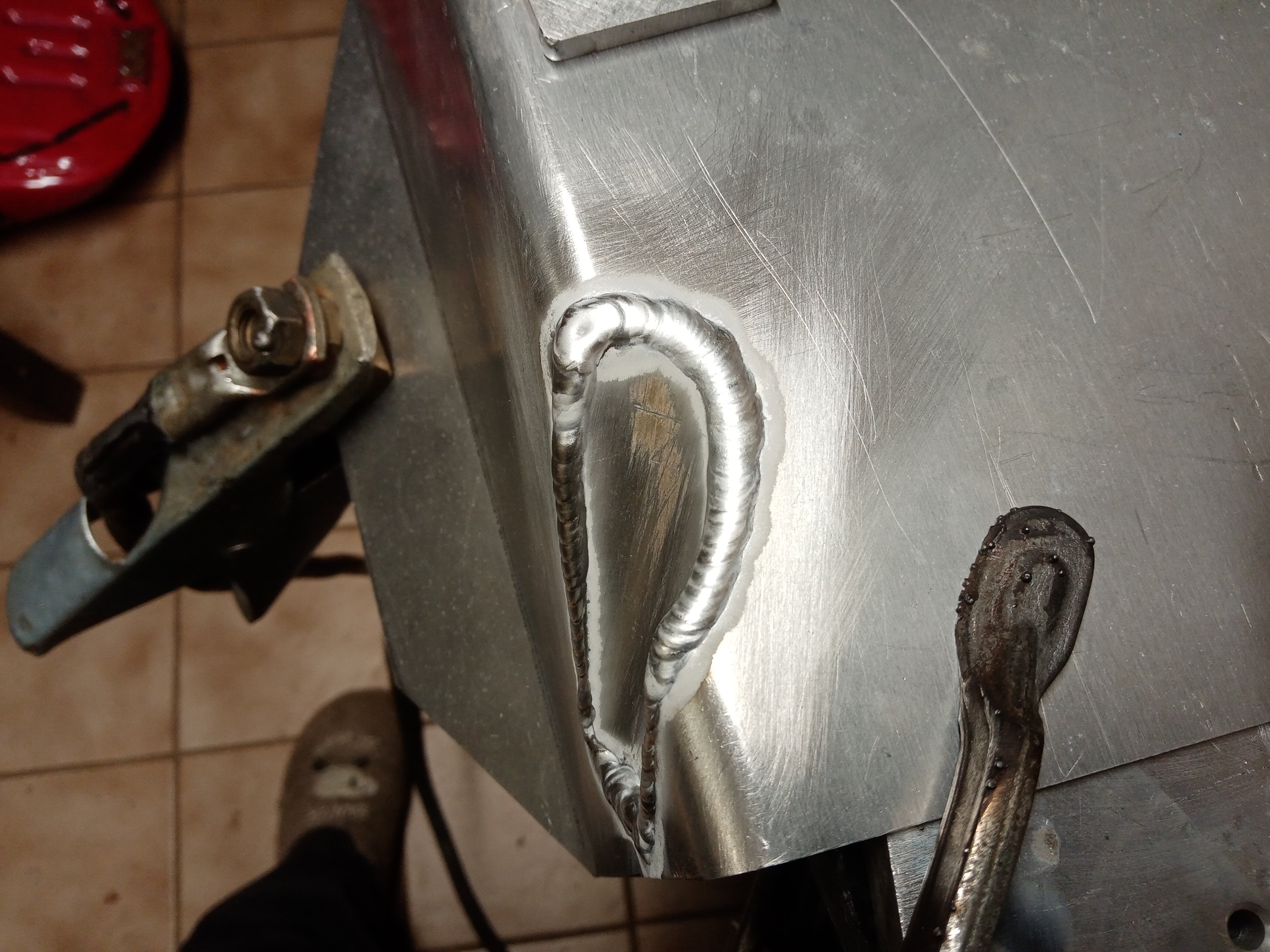

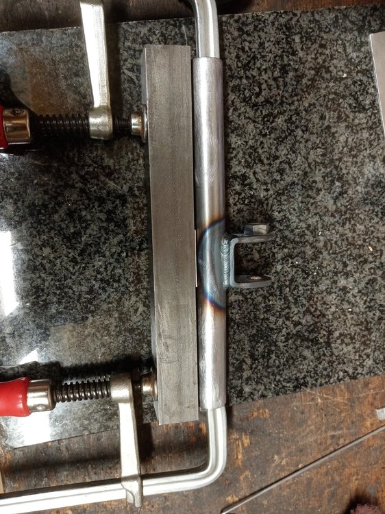

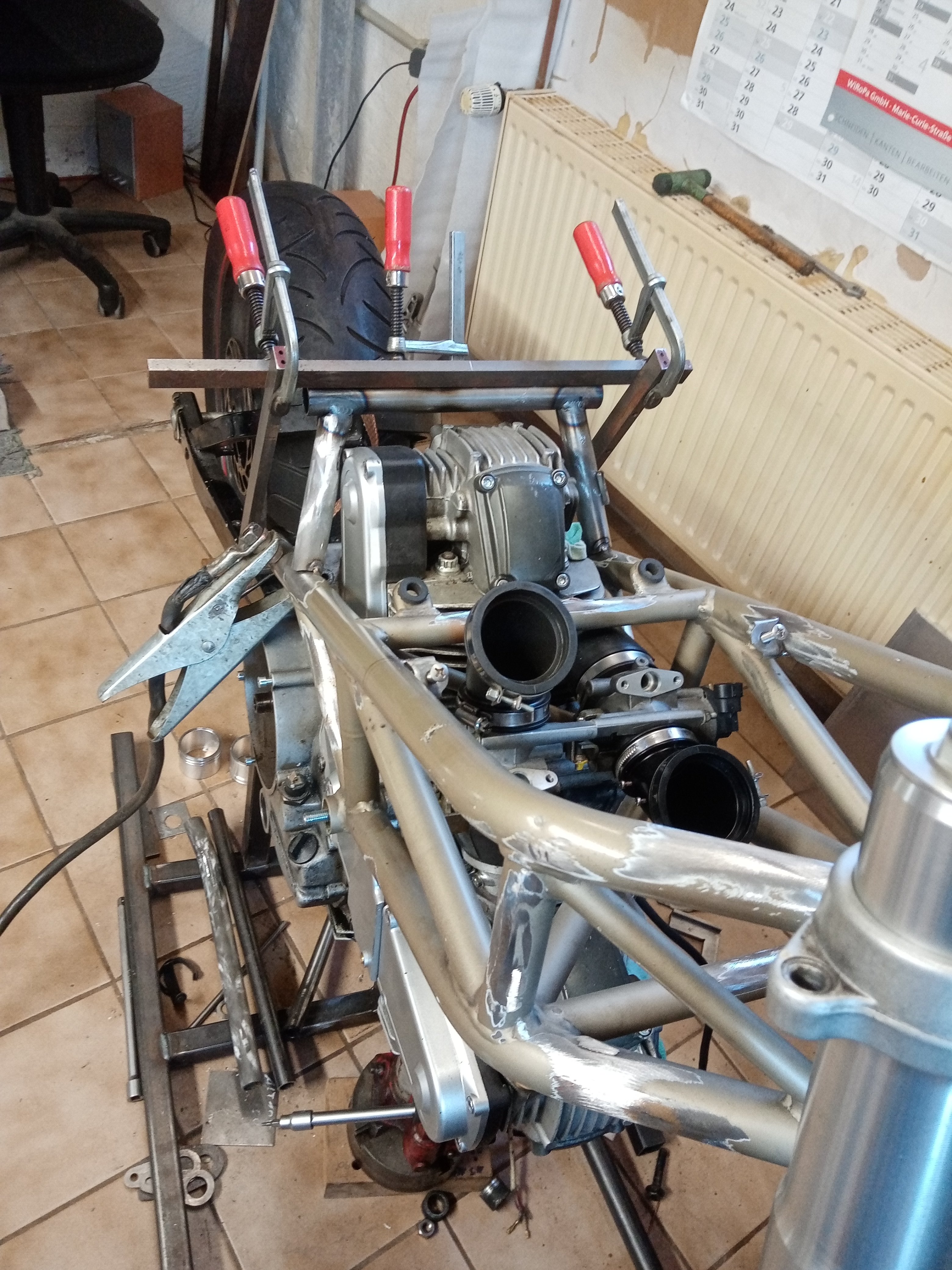

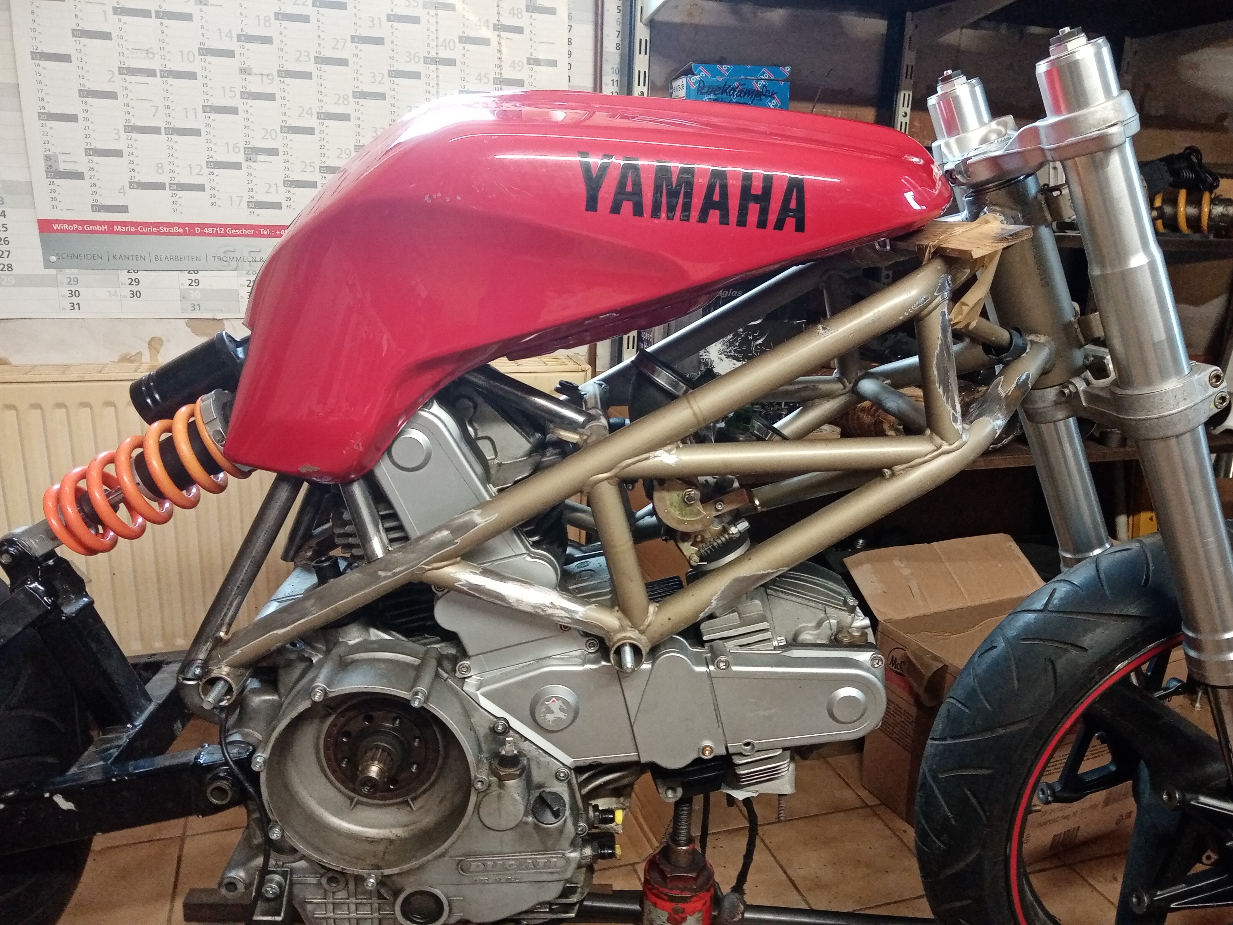

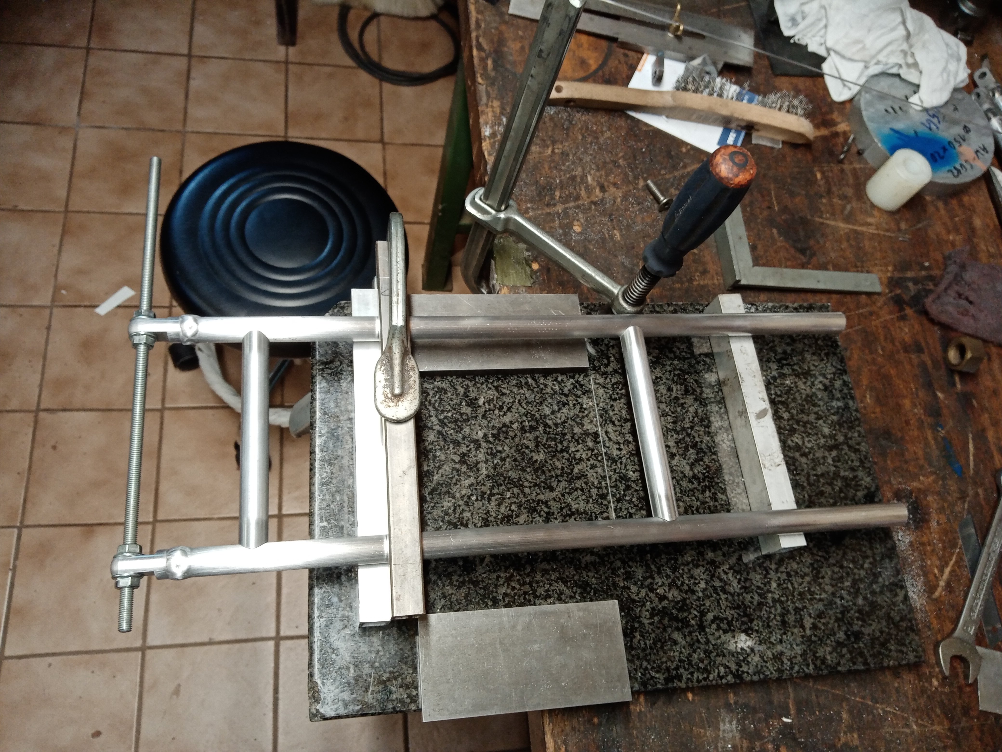

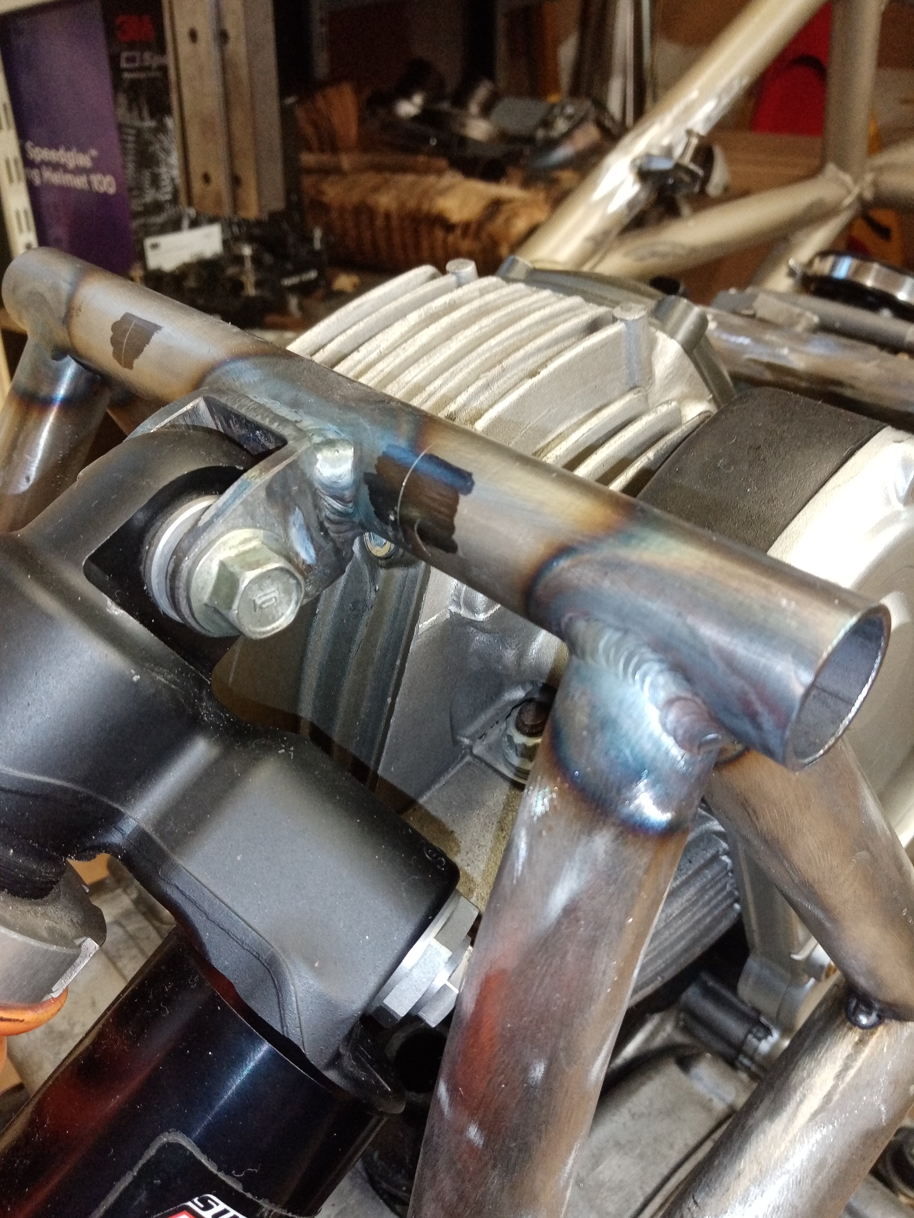

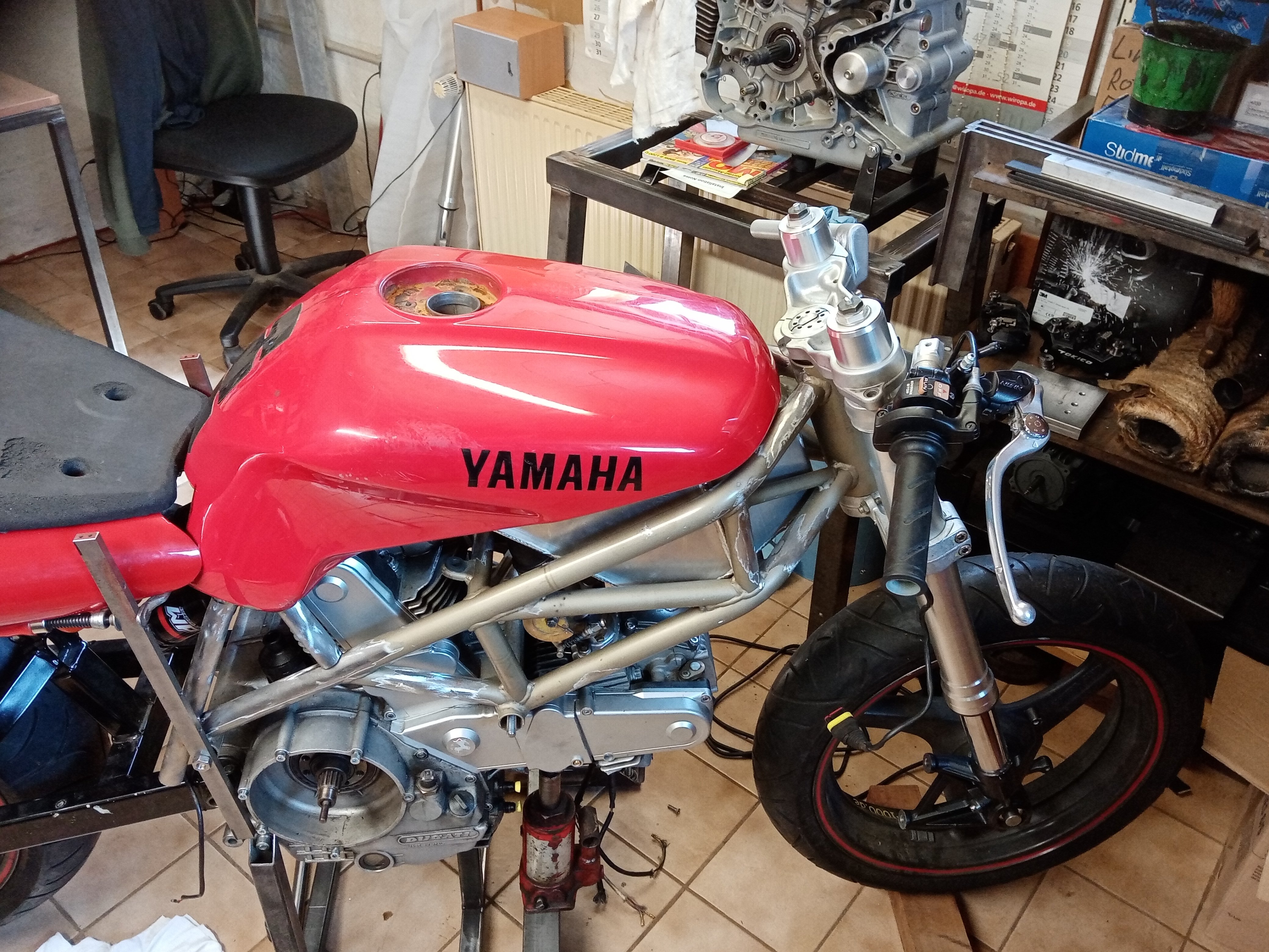

Irwie gefiel mir das mit dem nach oben stehendem Ausgleichsbehälter nicht. Ich hätte gern mehr Platz unter der Sitzbank für das Elektro Gerümpel.

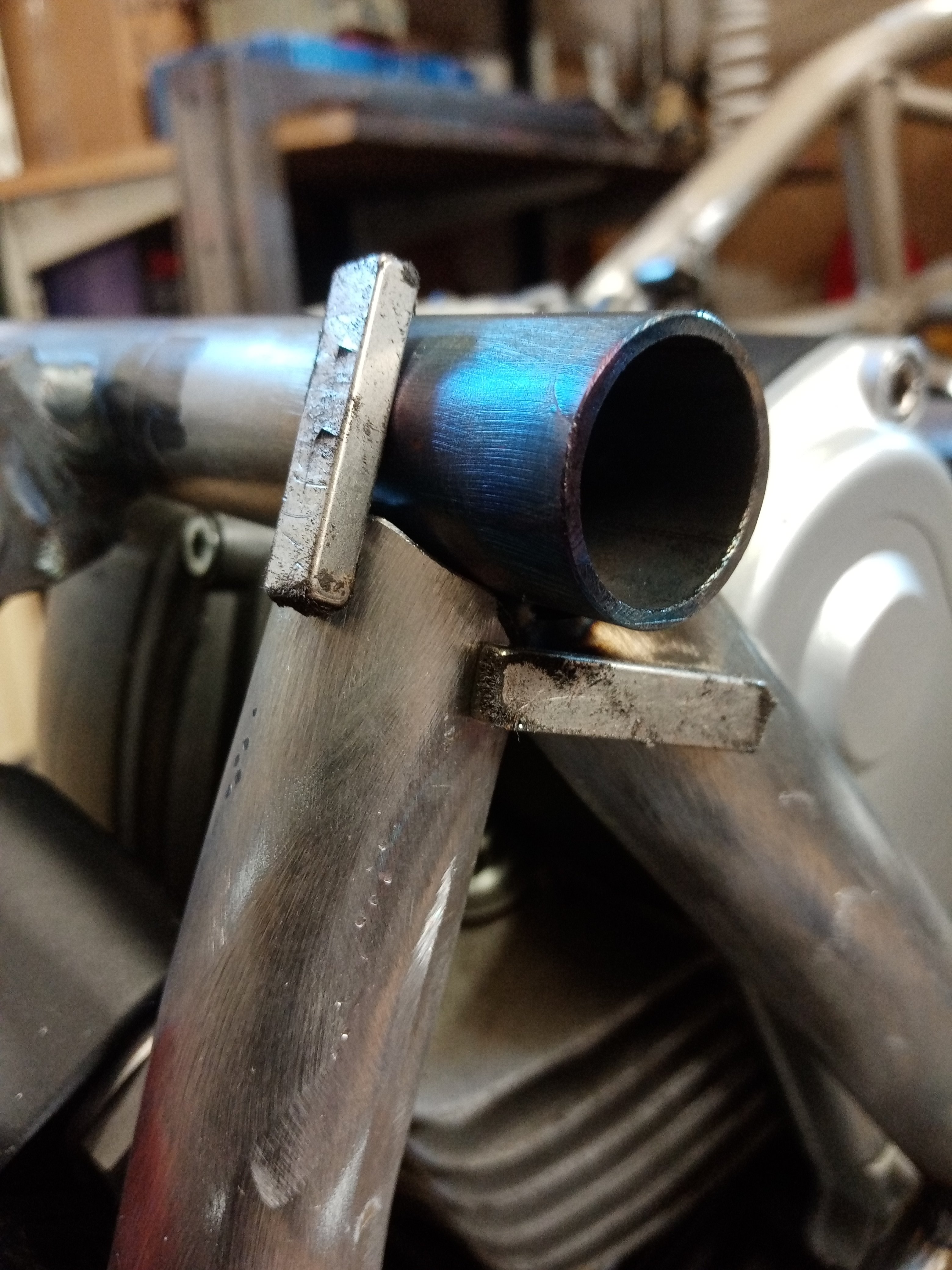

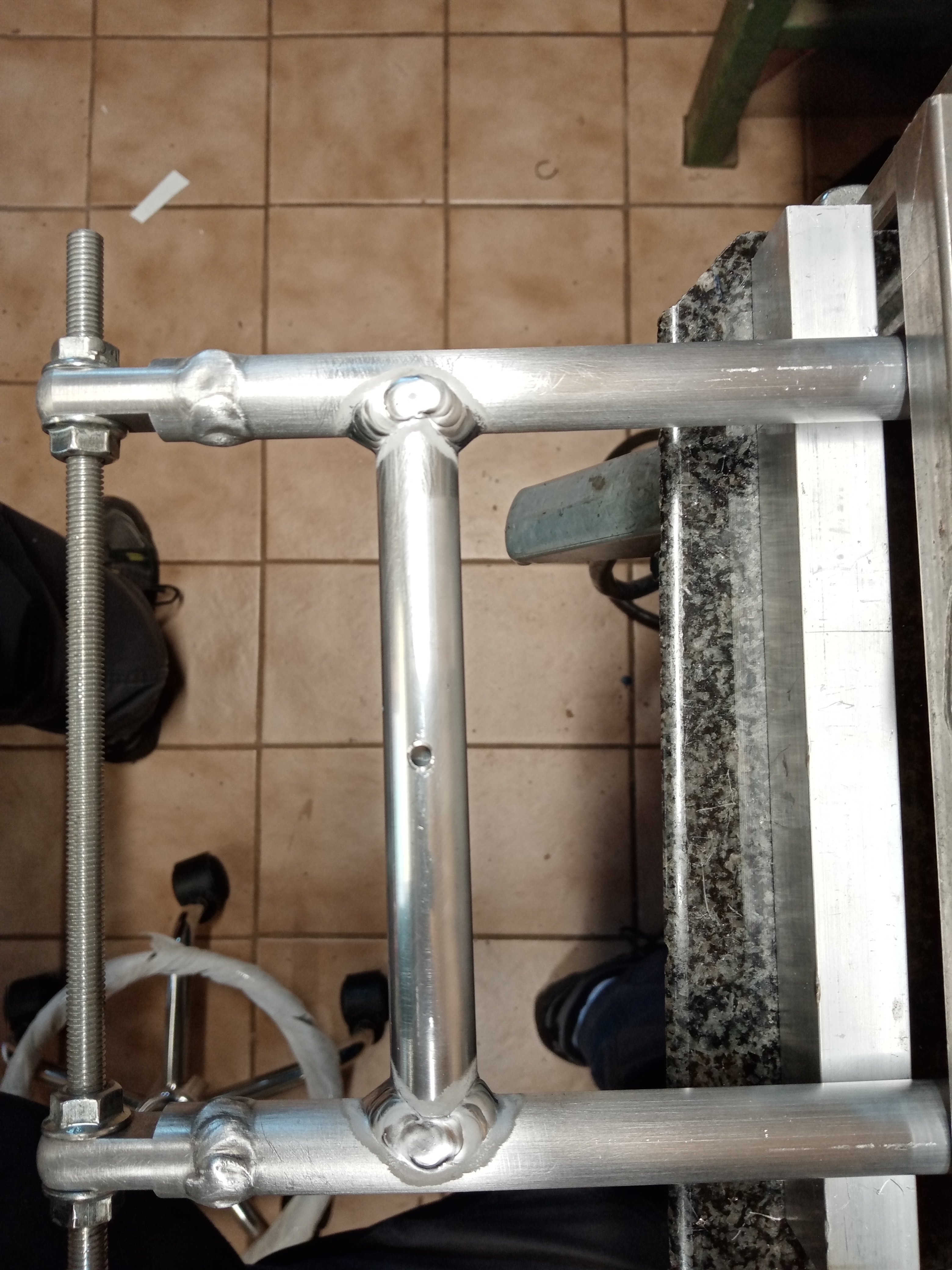

Also Samstag wieder alles vom Rahmen abgeflext.

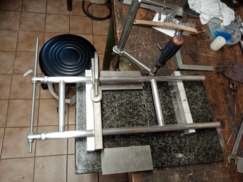

IMG_20220417_212431.thumb.jpg.18c34bf14b8bade52a4f75af854d0e35.jpgNeues Quer Rohr, Blechstreifen Zwischengelegt und aufgespannt damit nich so krumm wird.
IMG_20220417_212503.thumb.jpg.e6dfff4fb6cab7c05a3599b8d64831dc.jpgkleine Hilfsvorrichtung angeklemmt zum ausrichten
IMG_20220418_181746.thumb.jpg.96bde9a1234c07761cc619d96276566a.jpgich Liebe diese kleinen Magnete, Quasi die Zitterfreie dritte Hand
IMG_20220418_185612.thumb.jpg.a7f2695c696dd1adae970826d314e182.jpgund Zack, wieder soweit wie vor 2 Wochen
  • Like 5

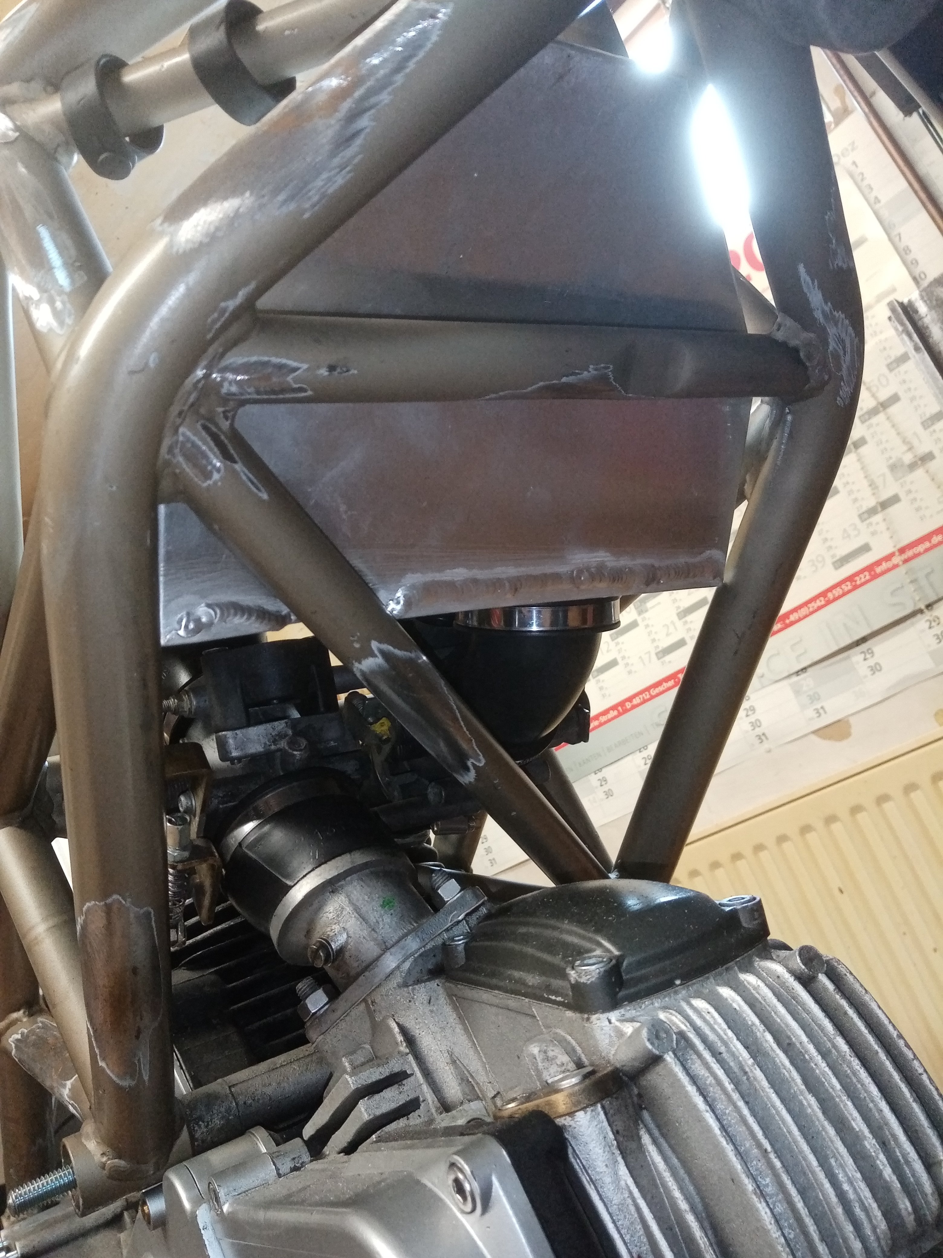

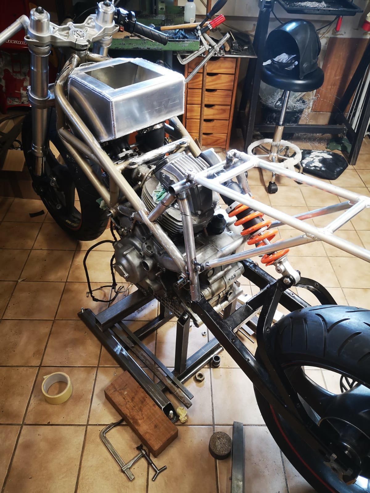

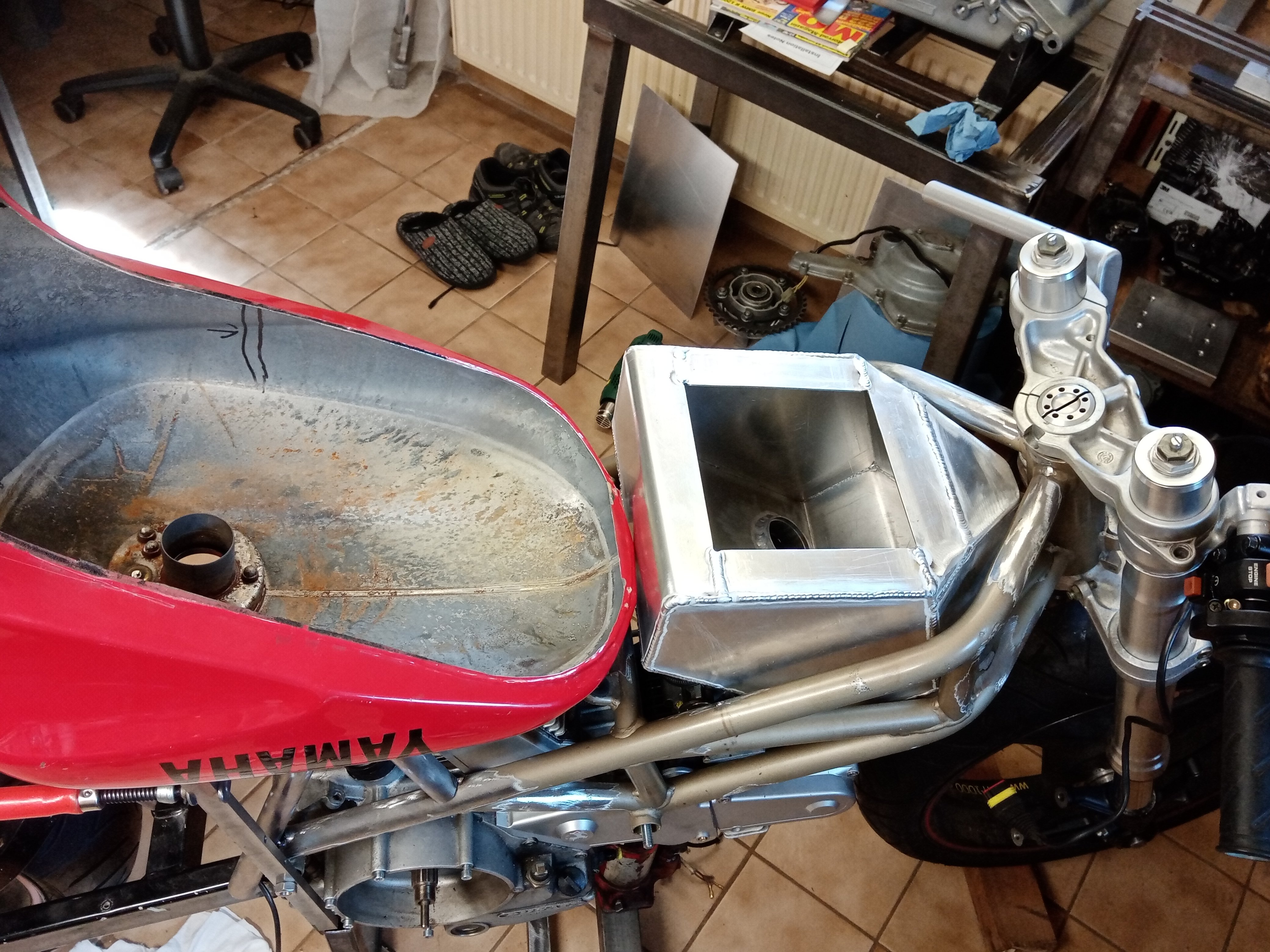

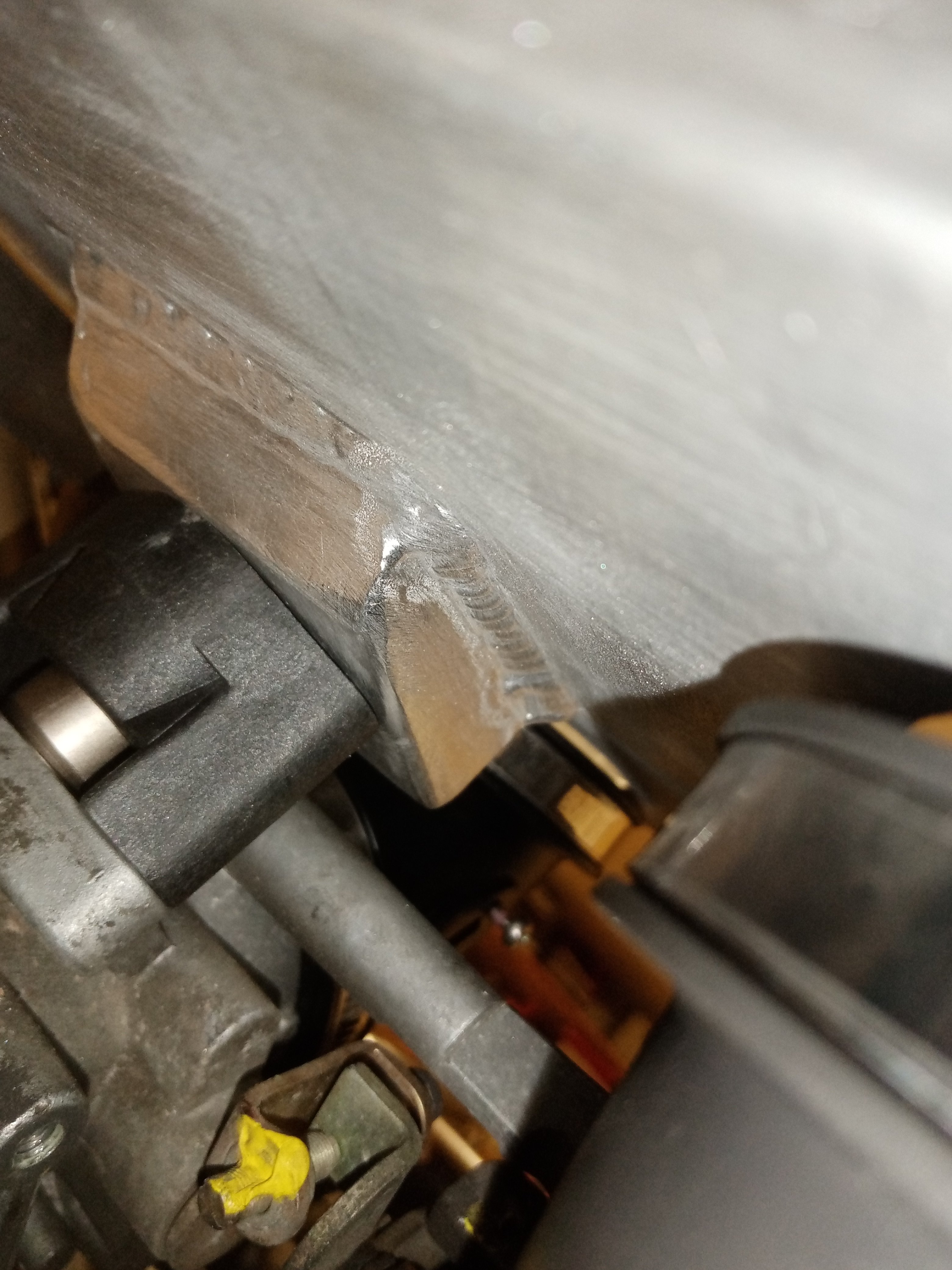

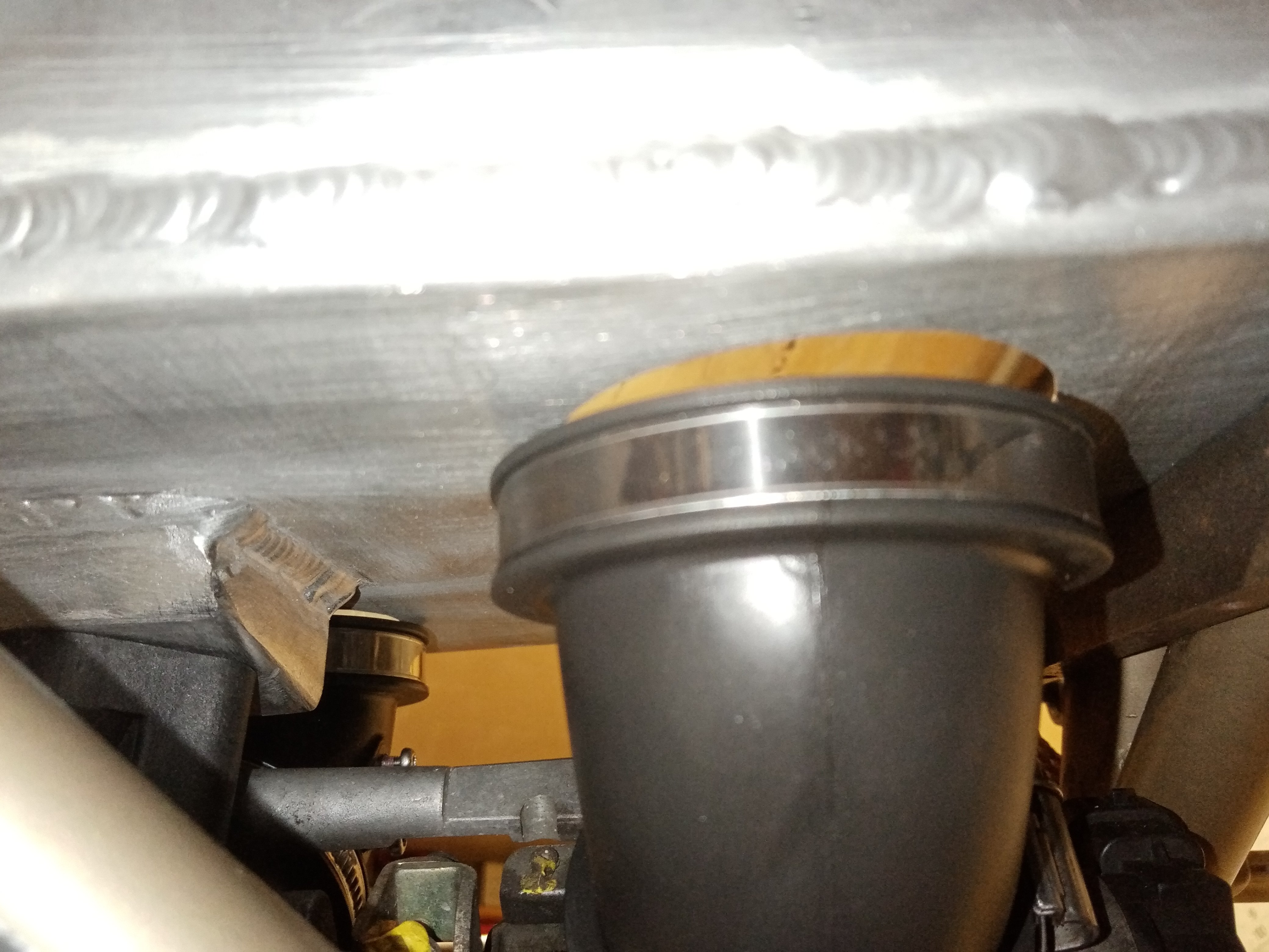

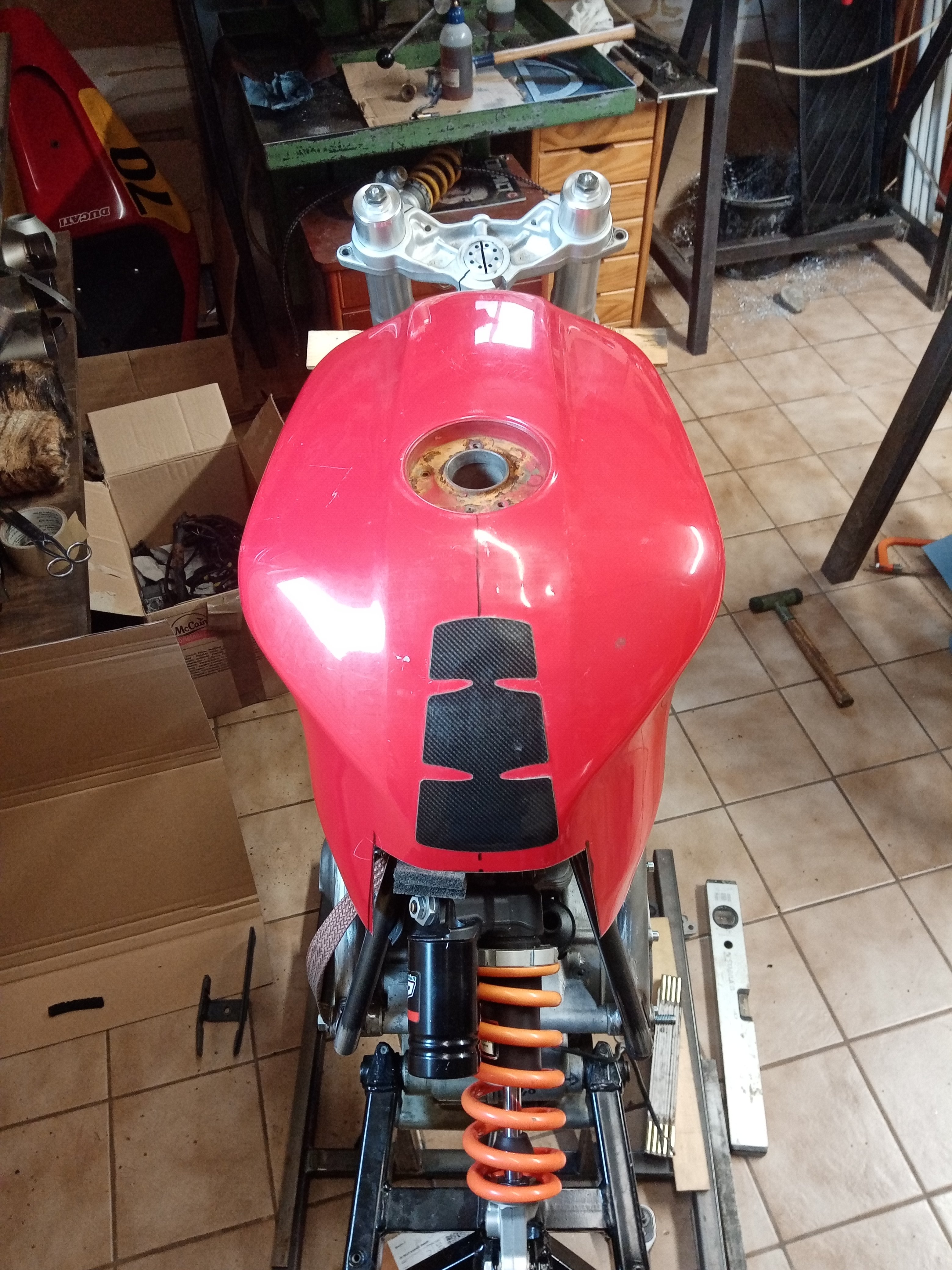

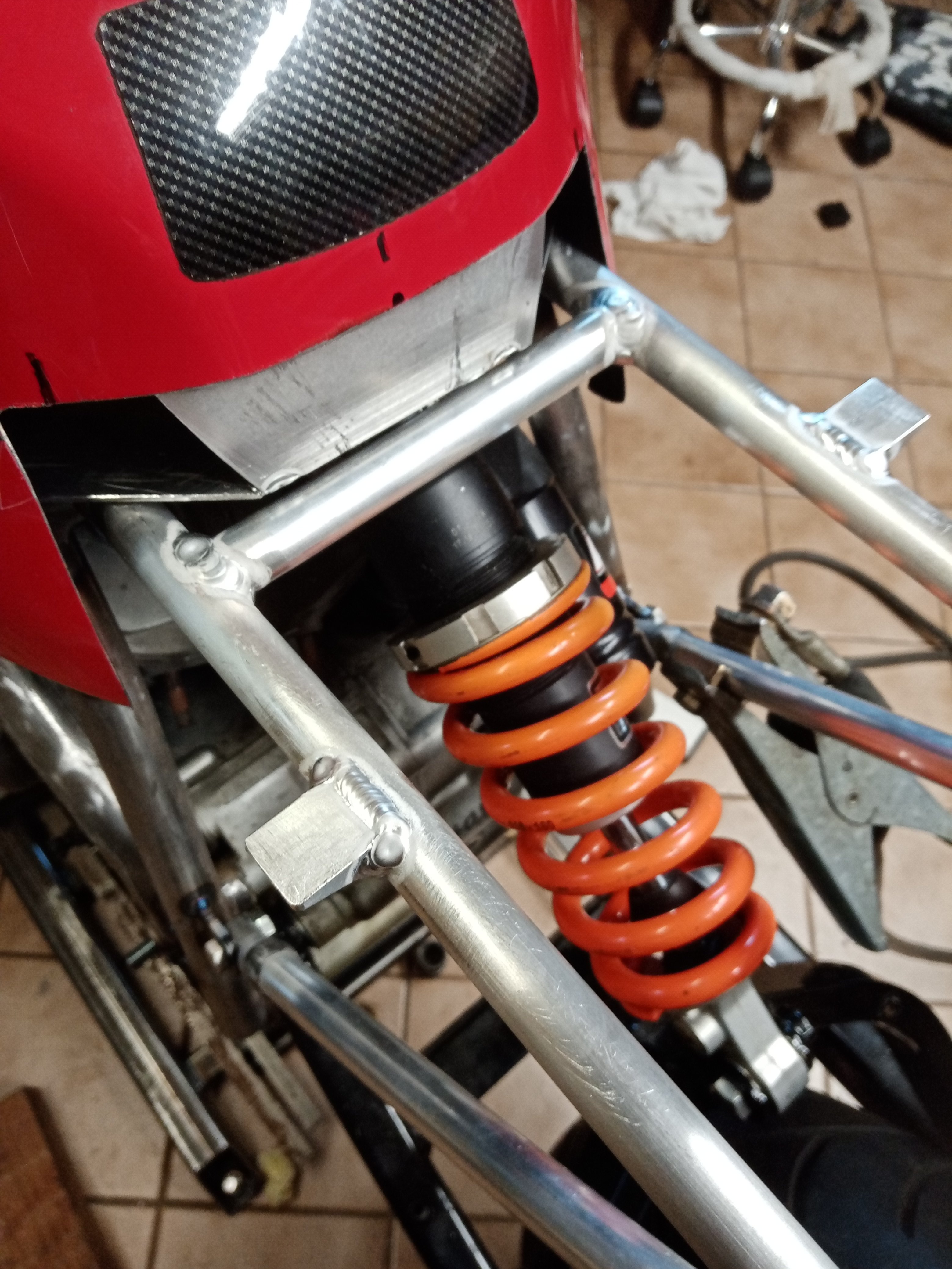

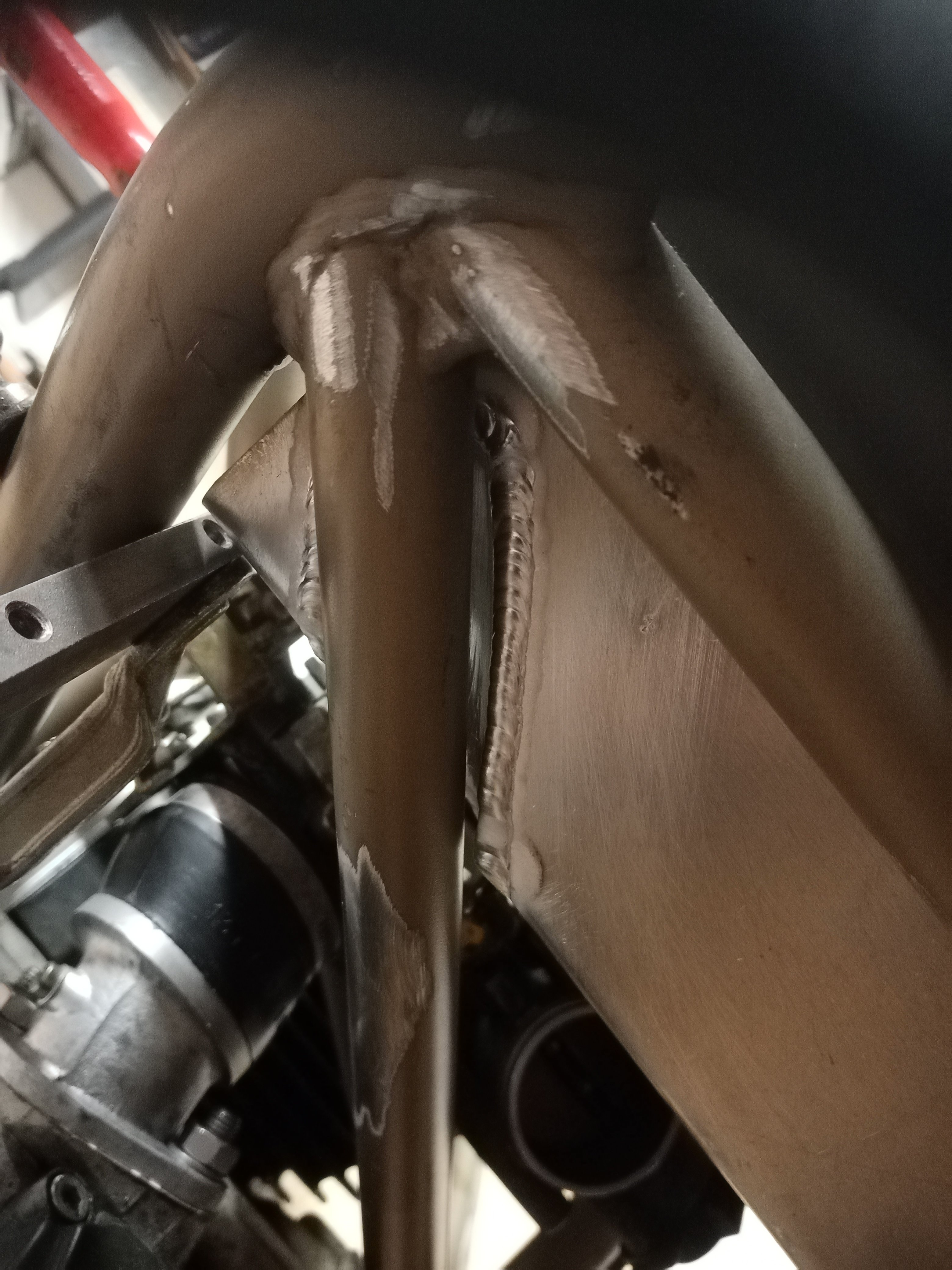

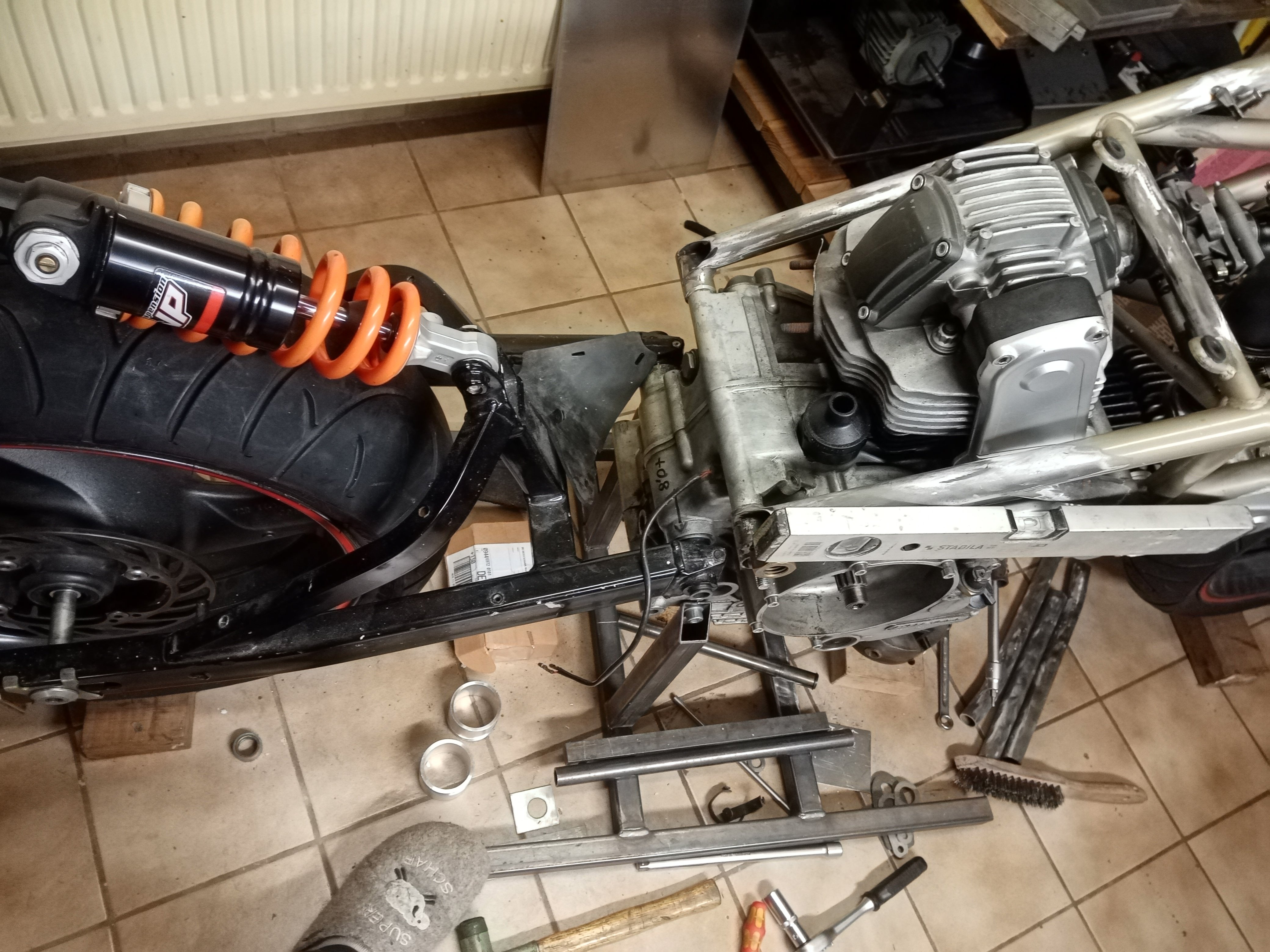

IMG_20220515_152303.thumb.jpg.953bf3d44f7dcf97b256ef9f55fad79e.jpgA bissel weitergemacht, Airbox wird später nach oben erweitert da noch mehr Platz unter derTankhaube ist. Angesaugt wird dann im Rahmendreieck hinterm Lenkkopf.
Worüber ich mir noch nicht klar bin, ob ich einen Tank aus Alu baue oder ob ich den Tank in die Blech Haube integrieren, also Bleche einschweisse.
Wird beides nicht einfach.
Letzteres hätte den Vorteil das ich den Tankstutzen so verwenden könnte wie er da ist.
Genauso, ob ich eine Externe oder Interne Benzinpumpe verbaue.

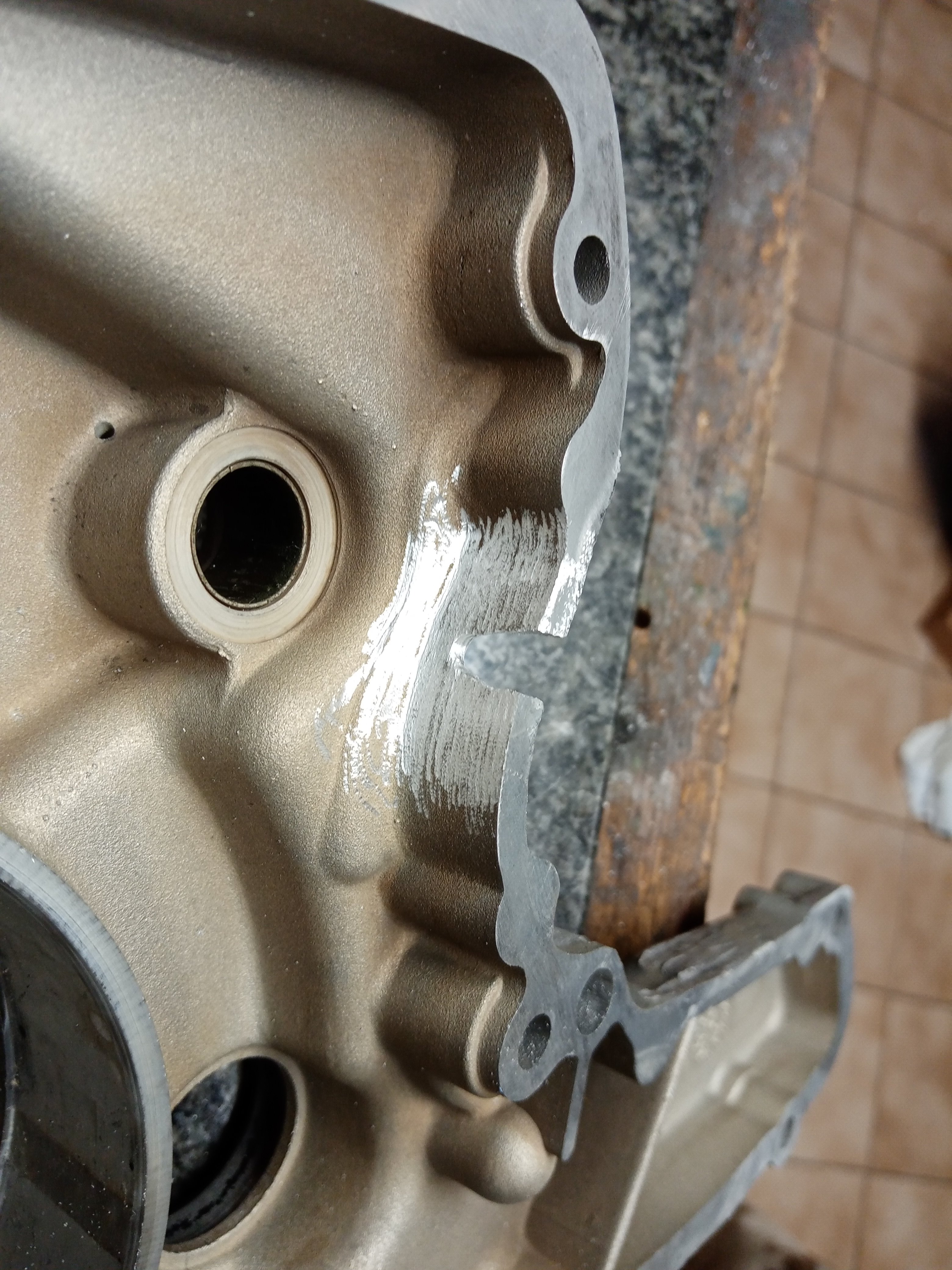

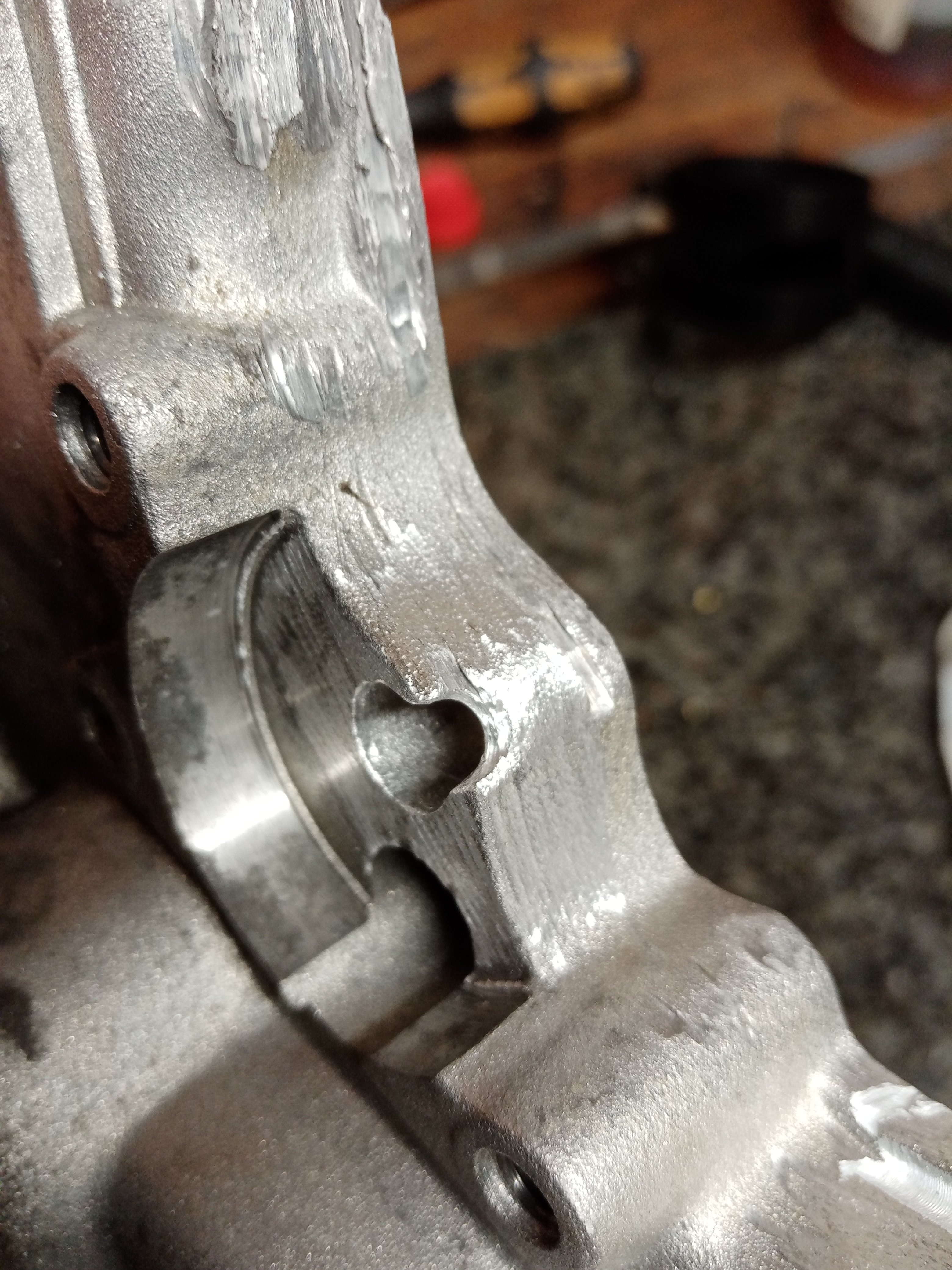

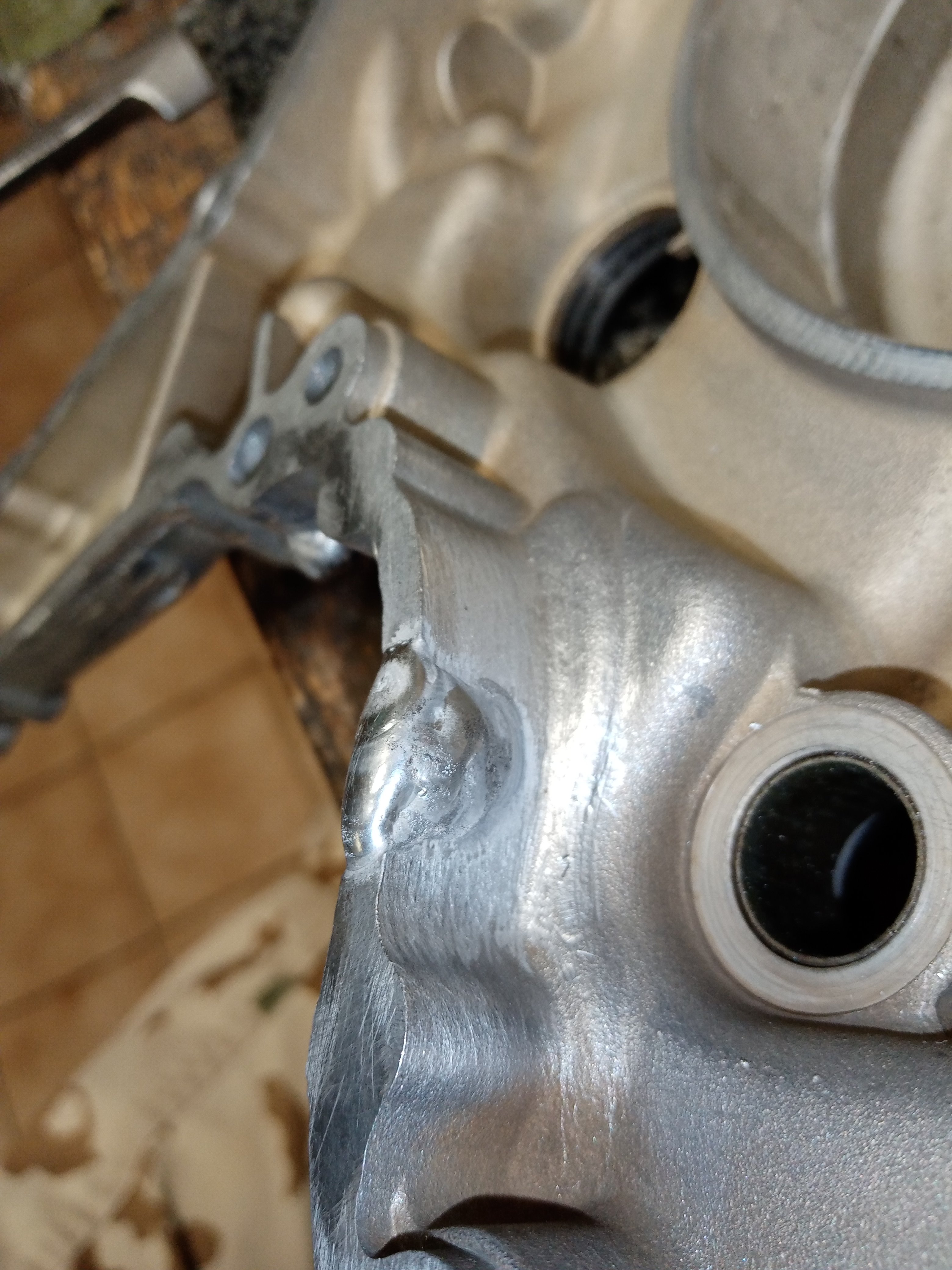

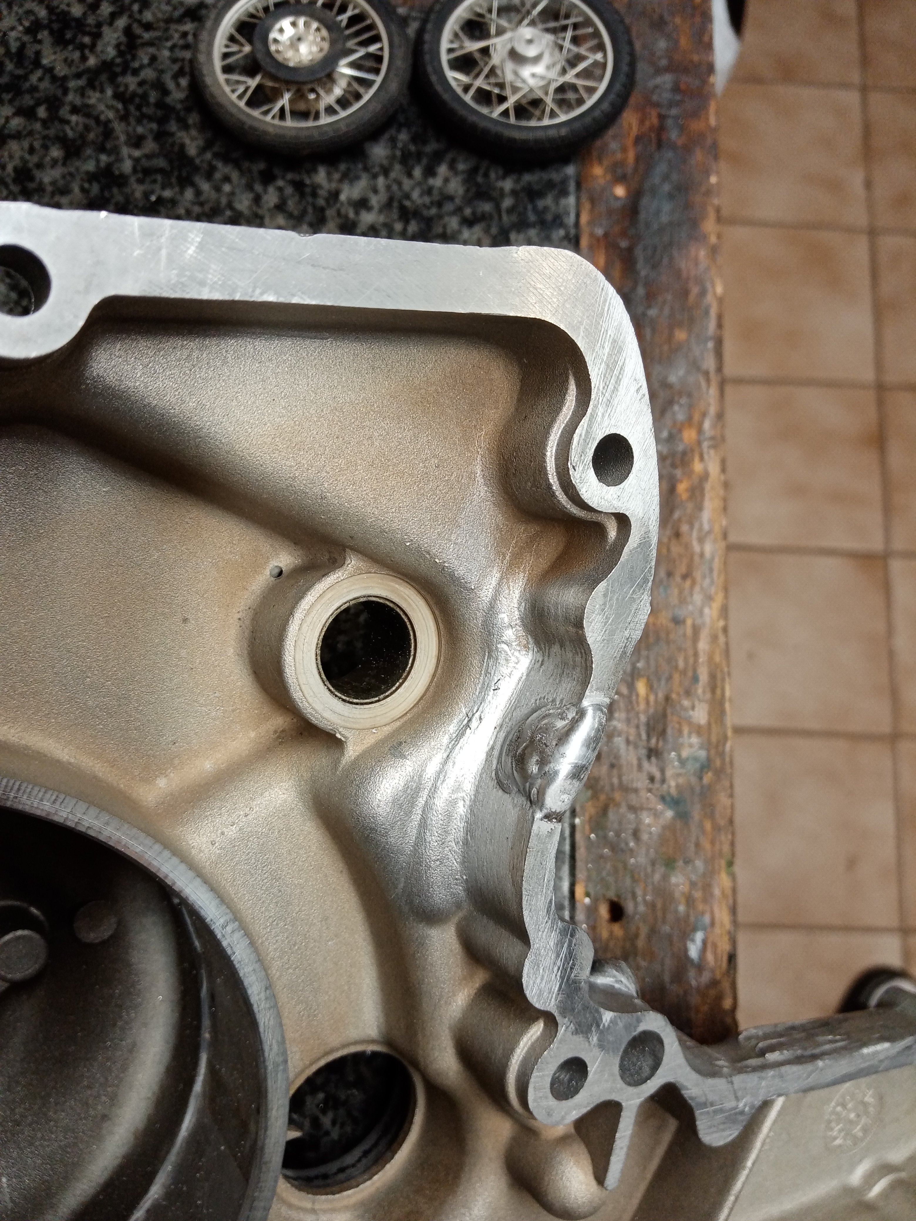

Zwischendurch hab ich mich mal um den angebröselten Limadeckel gekümmert.
Schadstellen ausgeschliffen und verbrutzelt.
Leider fehlen mir diese Markierten Teile,
gibt es die nicht als Ersatzteil zu kaufen??
Hab da bis jetzt nix gefunden🥺
Wer da diese Alu Ringe rumliegen hat und mir verkaufen würde kann sich gerne bei mir melden.
(Ist ja sonst nicht meine Art, aber das Foto musste ich mir diesmal beim Ebay klauen)

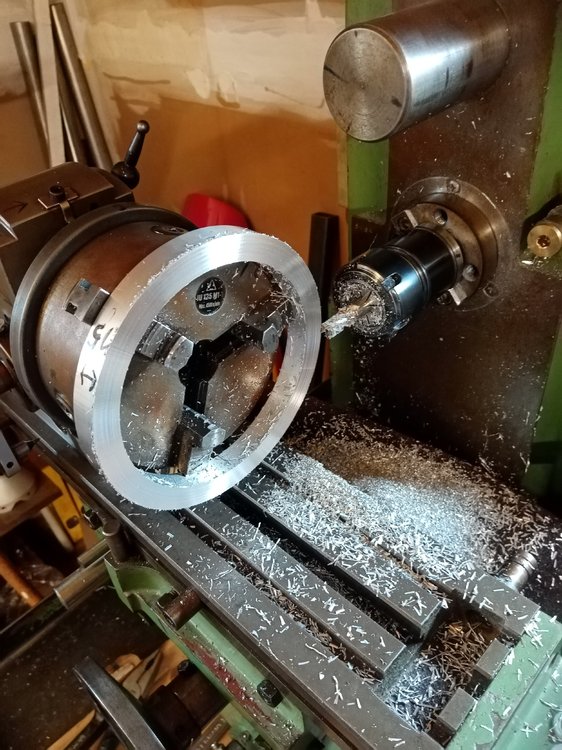

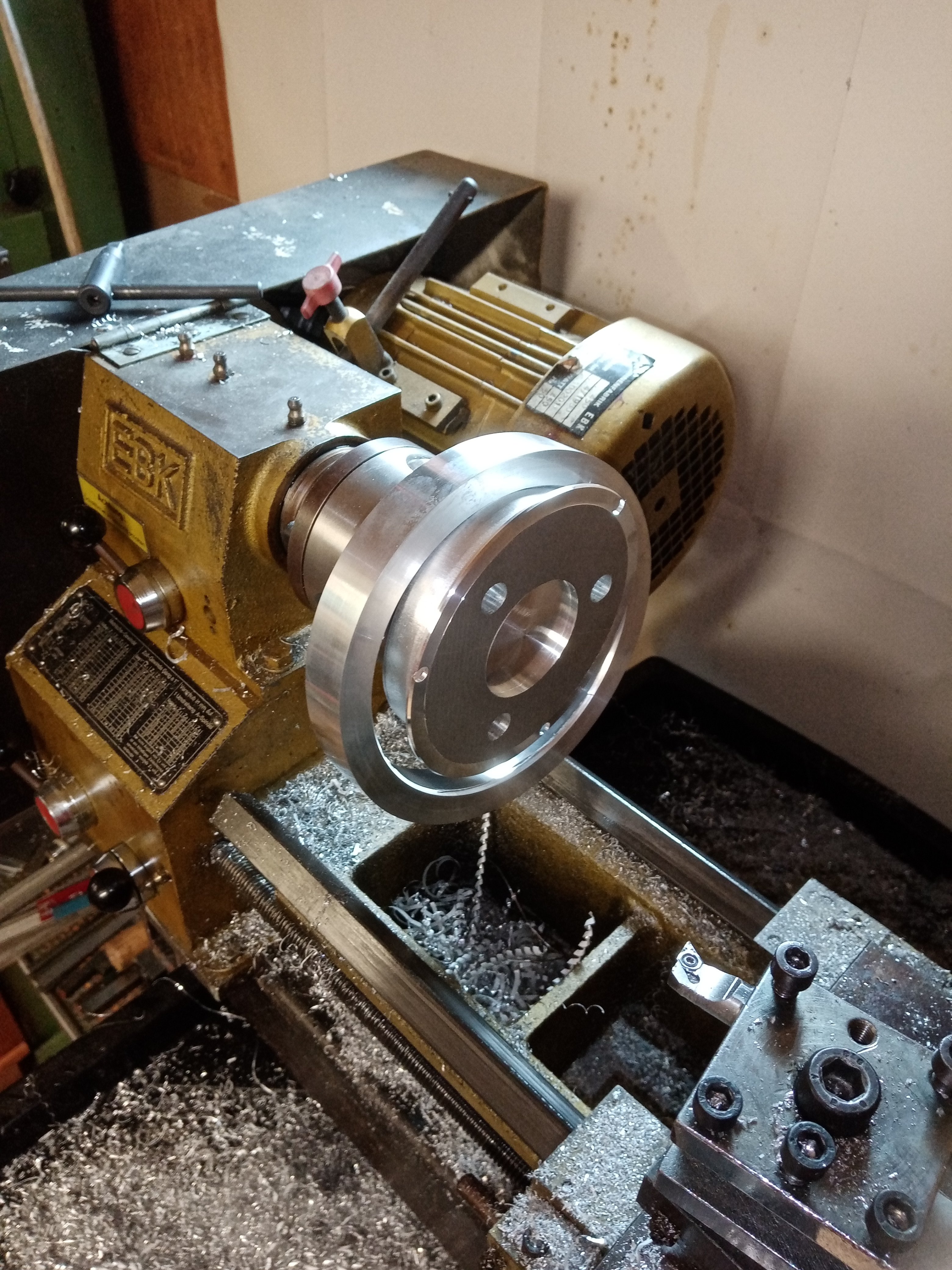

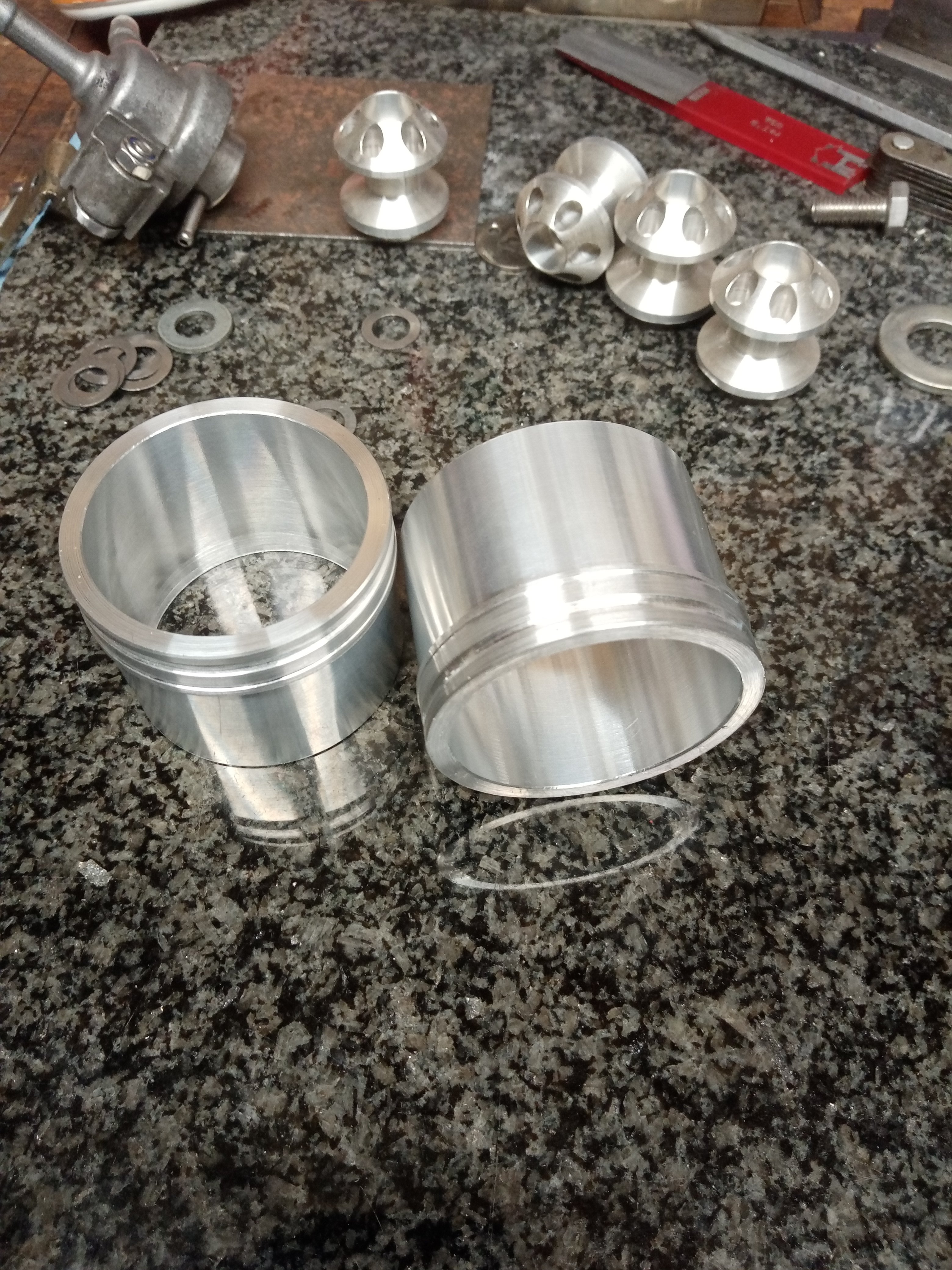

Die Benzinpumpen Frage wurde gelöst in dem ich eine Pumpen Einheit von einer ST2 gekauft hab.
Solche Dinger haben den Vorteil, das da an der Unterseite alle nötigen Anschlüsse dran sind.
Nachteil, man braucht einen echt Fetten Flansch zum einschweissen.

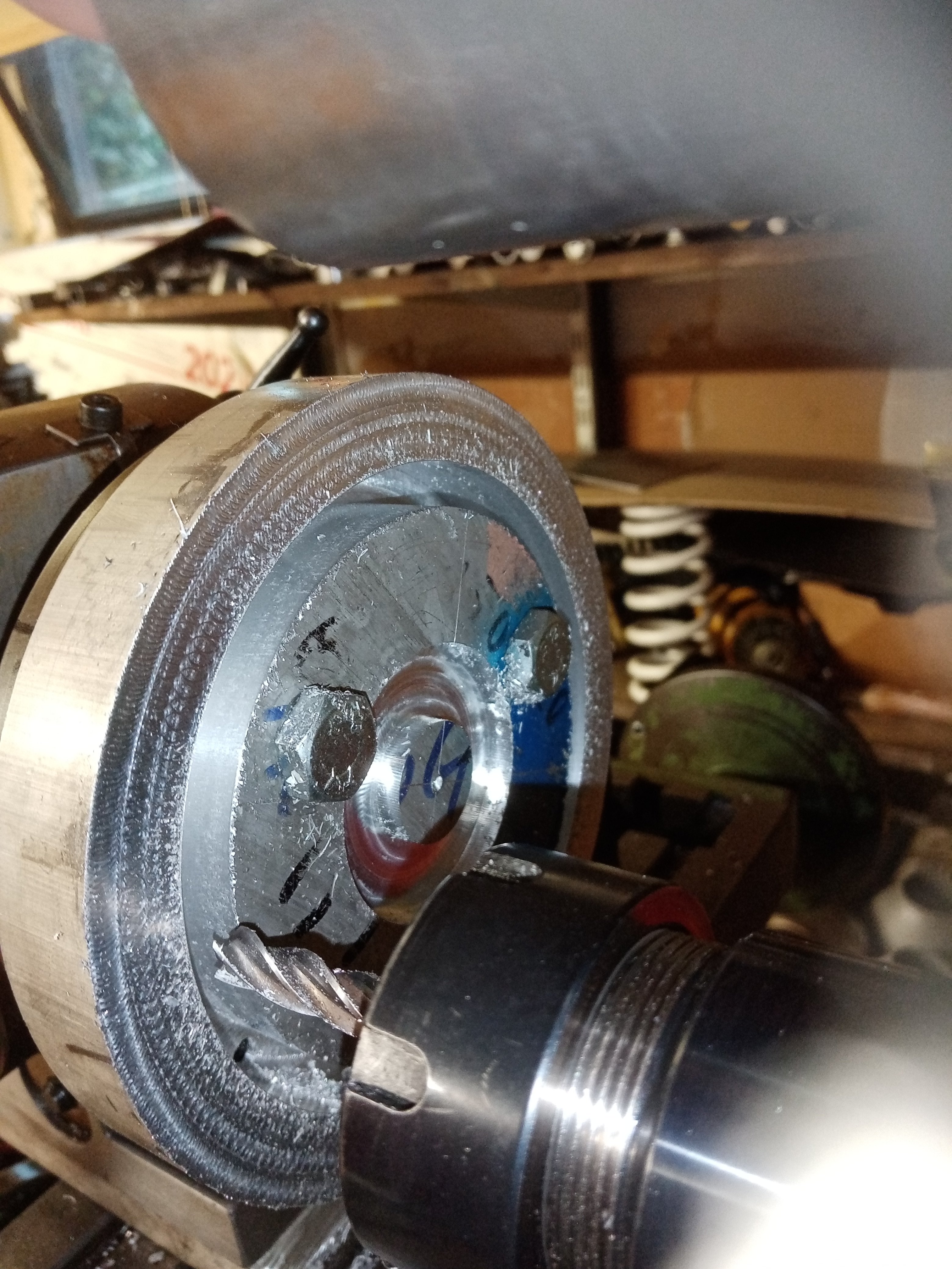

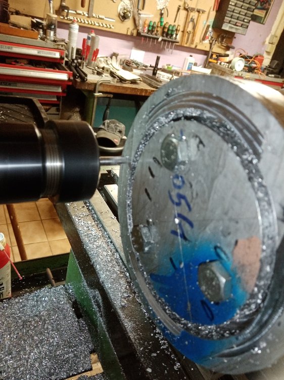

Alu Rundmaterial d 150mm, 22mm lang.

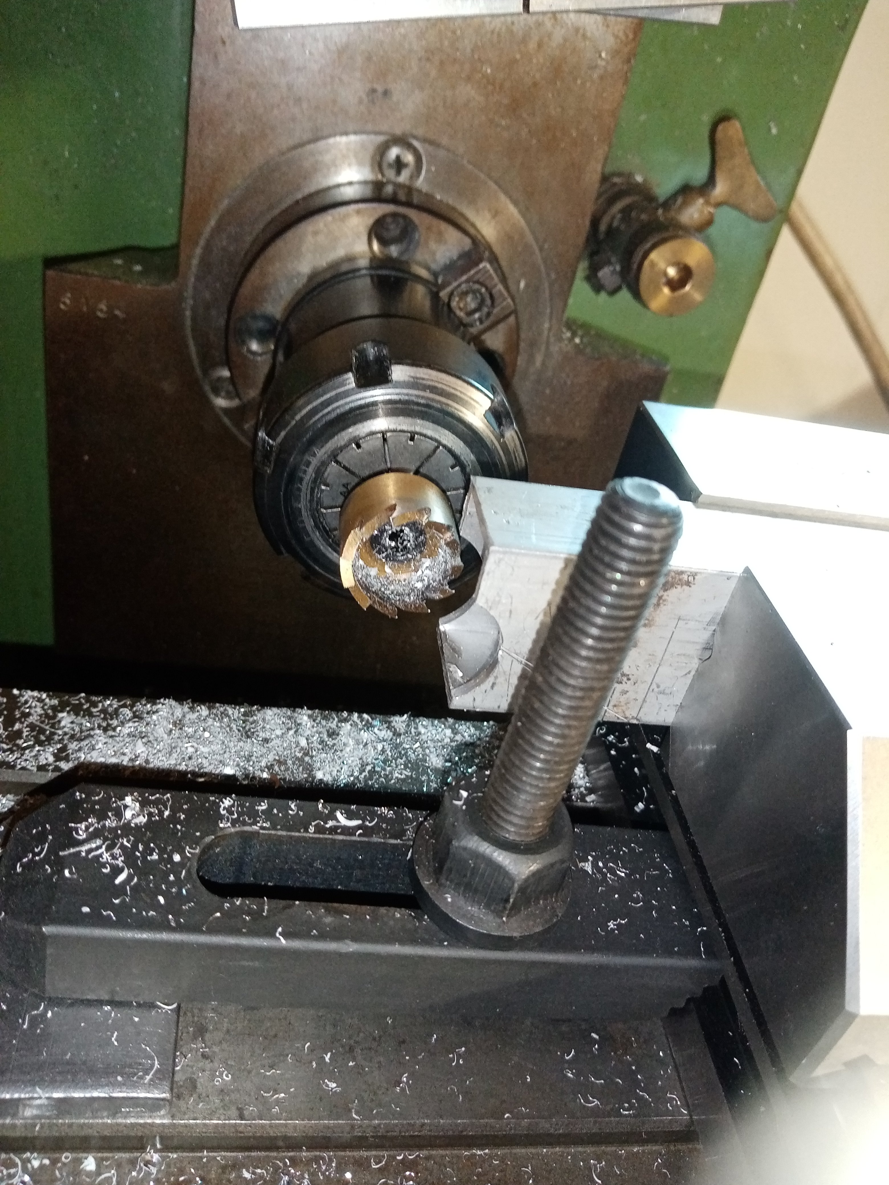

Einspannen zum bearbeiten auf der kleinen EBK Drehbank ist Doof, da ich da nur ein 80mm Futter dran hab.
Also ein paar Löcher reingebohrt und auf den klapprigen Teilkopf geschraubt, welcher wiederum mit nur einer Schraube auf das kleine Bett der Horizontalfräse gespannt wurde.
Millionen Mal kurbeln um Stirnseitig die spätere Anlagefläche zu planen und eine Nut 20mm tief reinzufräsen damit ich den Ring letztendlich auf der EBK einfacher abstechen kann.
In die Mitte noch eine Fläche um den Klumpen im kleinen Drehfutter einzuspannen.
Aussendurchmesser nun 149,5 und innen 124,00mm
Blöd, zu früh abgestochen.
Das Ding ist viel zu Lang, wollte eigentlich vorher noch auf 15mm Länge runternudeln.
Da sehr wenig Platz unterm Tank.
Aber so ist das halt wenn man sich zwischendurch noch um andere Sachen wie Auto, Haus und Hecke etc. kümmern muß.
Also mal ne Planscheibe oder so auf den Einkaufszettel schreiben.
Oder, am besten, ne größere Drehbank.

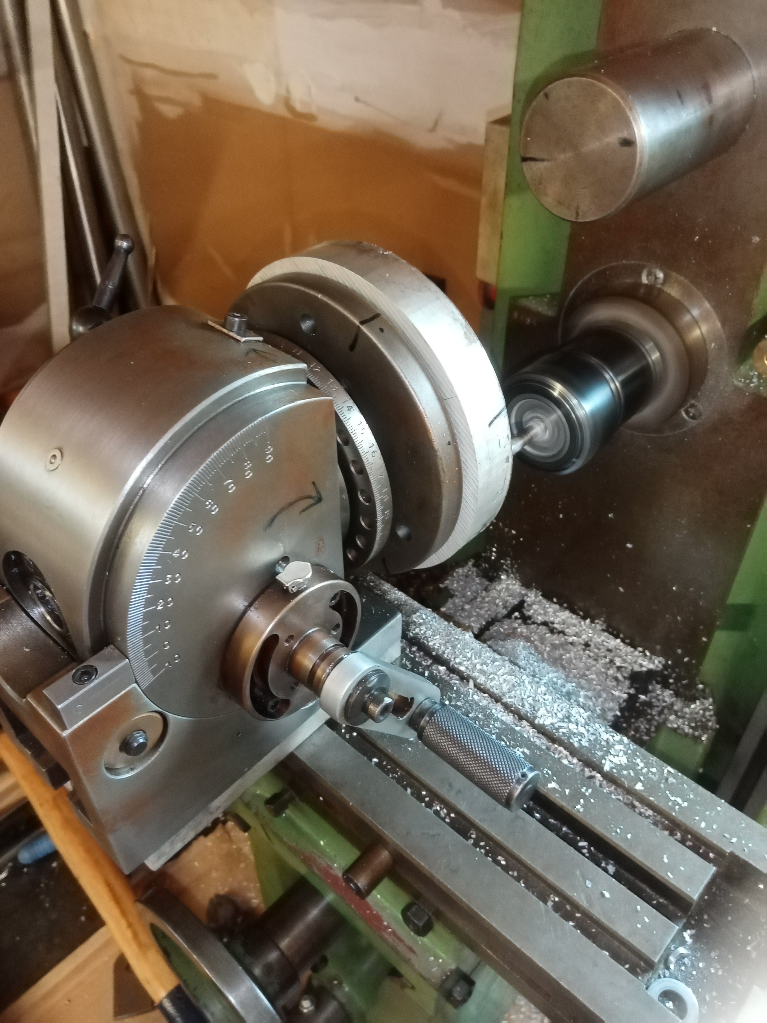

Das alte Gammel Futter wieder auf den Teilkopf montiert, ganz aussen an den Backen spannen wollt ich nicht,da wär ich beim ausrichten durchgedreht, nicht grade Spielfrei der Teilkopf.
So hält die ein Backe gerade noch in der Letzten Spiralnut.
Und nun wieder reichlich gekurbelt um da 6mm runter zu knabbern.
Not kidding.
Bearbeitungsdauer im ganzen bis jetzt ca. 6 Stunden

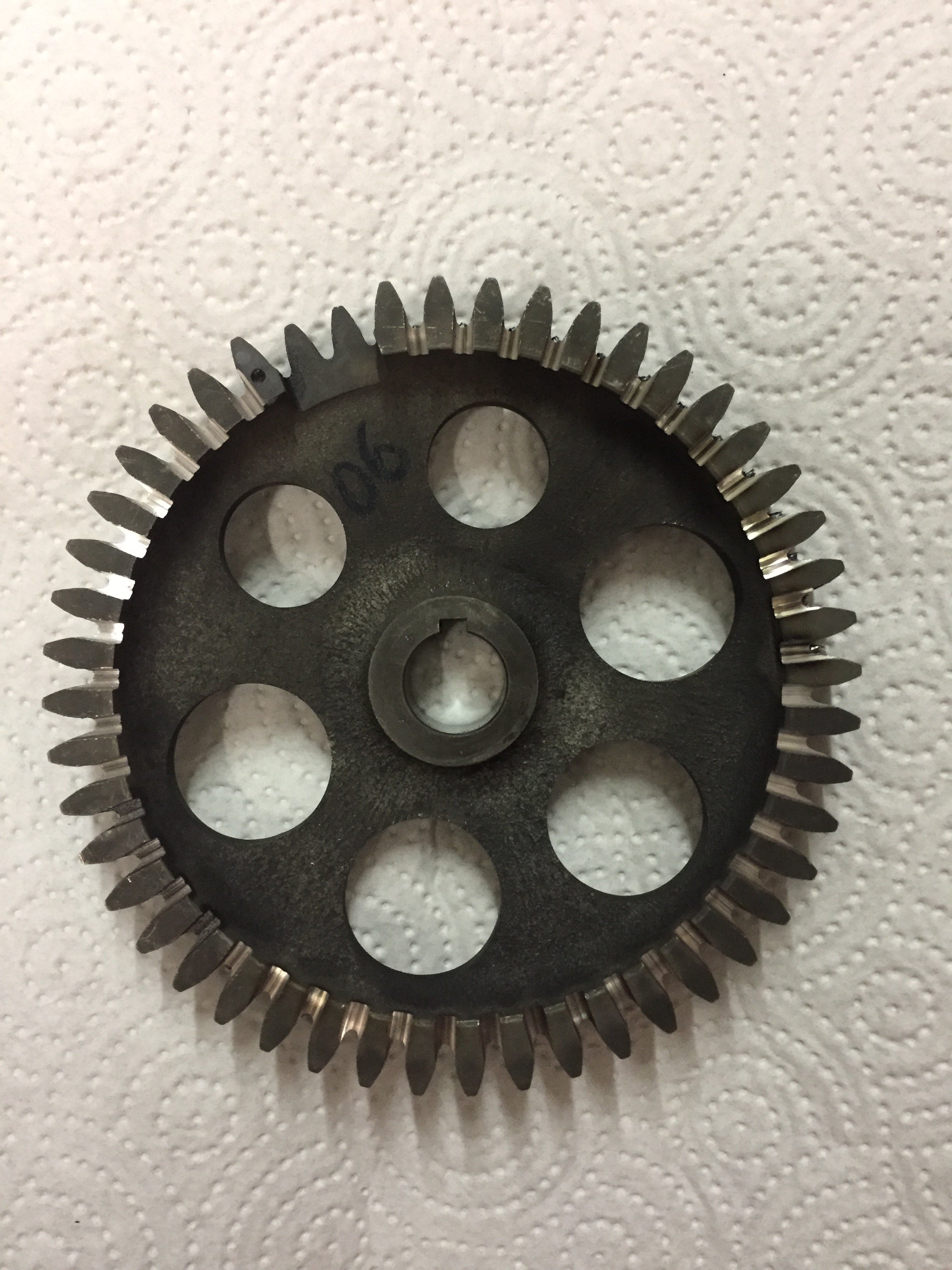

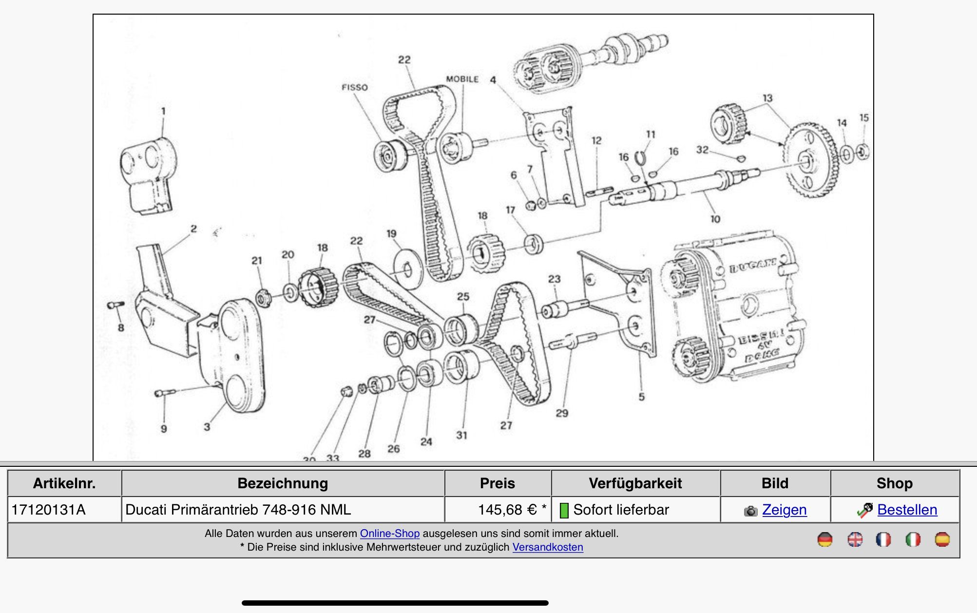

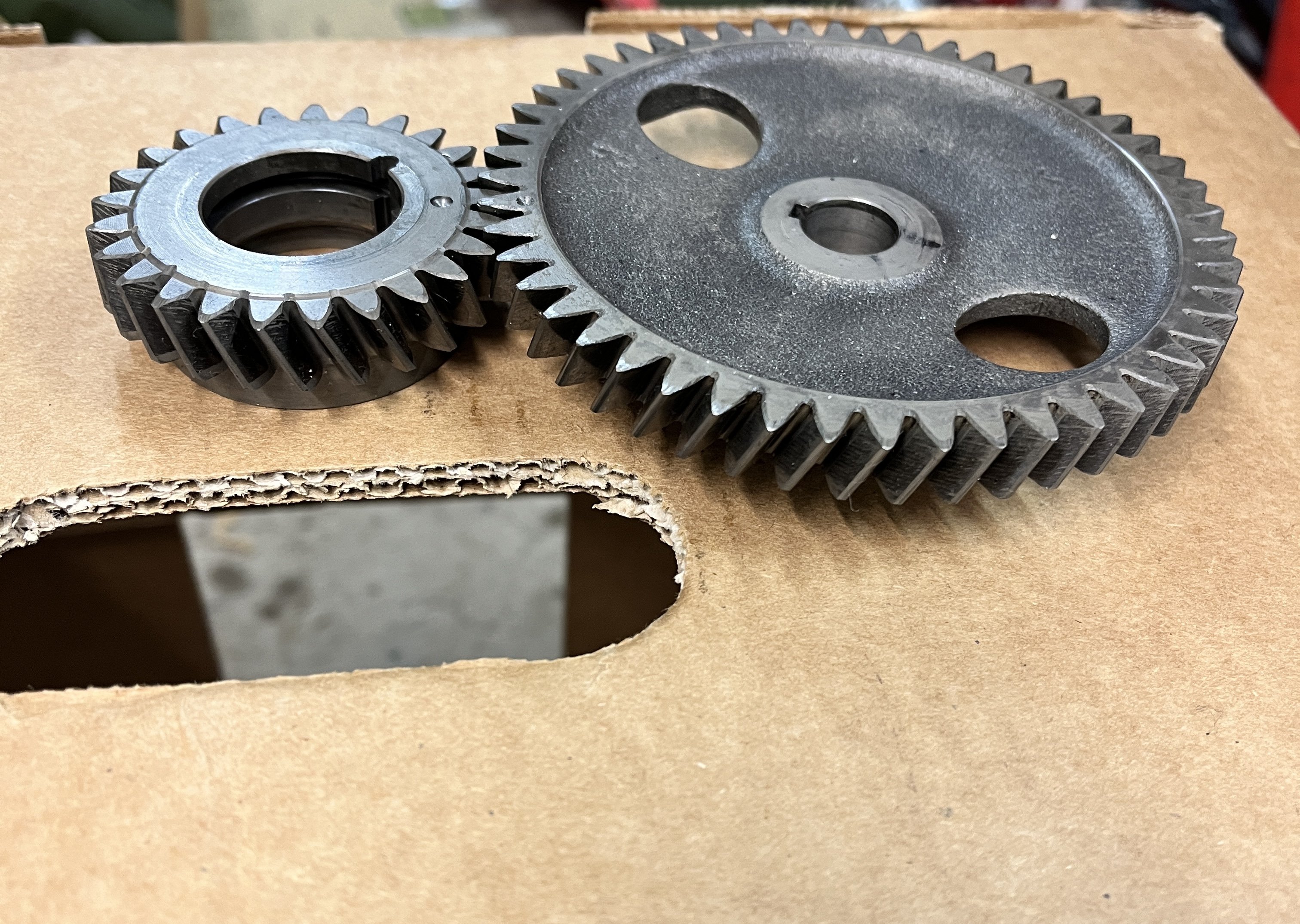

Das Schmucke "48-2" Zahnrad ist Gerade Verzahnt.
Das Zahnrad im Vergaser Motor ist Schräg Verzahnt.
Dadurch Logischerweise das kleine Pendant auf der Kurbelwelle auch Schräg verzahnt.
Mit anderen Worten, 48-2 passt nicht in den alten Motor ohne Tiefgreifende Änderungen an der Linken Kurbelseite wenn man nicht eine ie Kurbelwelle samt deren Zubehör wie Schwungrad/Ritzel Gelump/Lima Pipapo einbaut.
Peng.
Aus die Maus.
Bier Trinken.

Gegen Bier trinken ist nix einzuwenden. Ansonsten ist das aber nicht so tragisch.
Seinerzeit habe ich die DB2 von dieser elenden Wallbro ECU befreit und auf IgniJet umgebaut. Die db2 hat ja auch nur den Standart 900er Motor.
Zu dem schönen Zahnrad auf der Zwischenwelle musst du dir nur den Kumpel für die Kurbelwelle besorgen. Ich meine ich habe seinerzeit 748 er Teile verbraucht, das weiß ich leider nicht mehr. Hier kommt ein Bild von dem alten Pärchen, liegt seitdem in der Schublade.
Bei Stein Dinse wäre das hier Teil 13
Allerdings gibt es noch andere Sorgen, ich hatte dummerweise kein ordentliches Signal, darum musste ich das Zwischenrad noch bearbeiten.
Das kommt immer drauf an, wo du den PickUp hinbaust. Bei der Bimota war zum Glück der Anguß da, so das ich dort einen PickUp hinbekommen habe.
Ich hänge auch noch ein Bild vom Zwischenrad mit an.
Viel Erfolg
Heini
