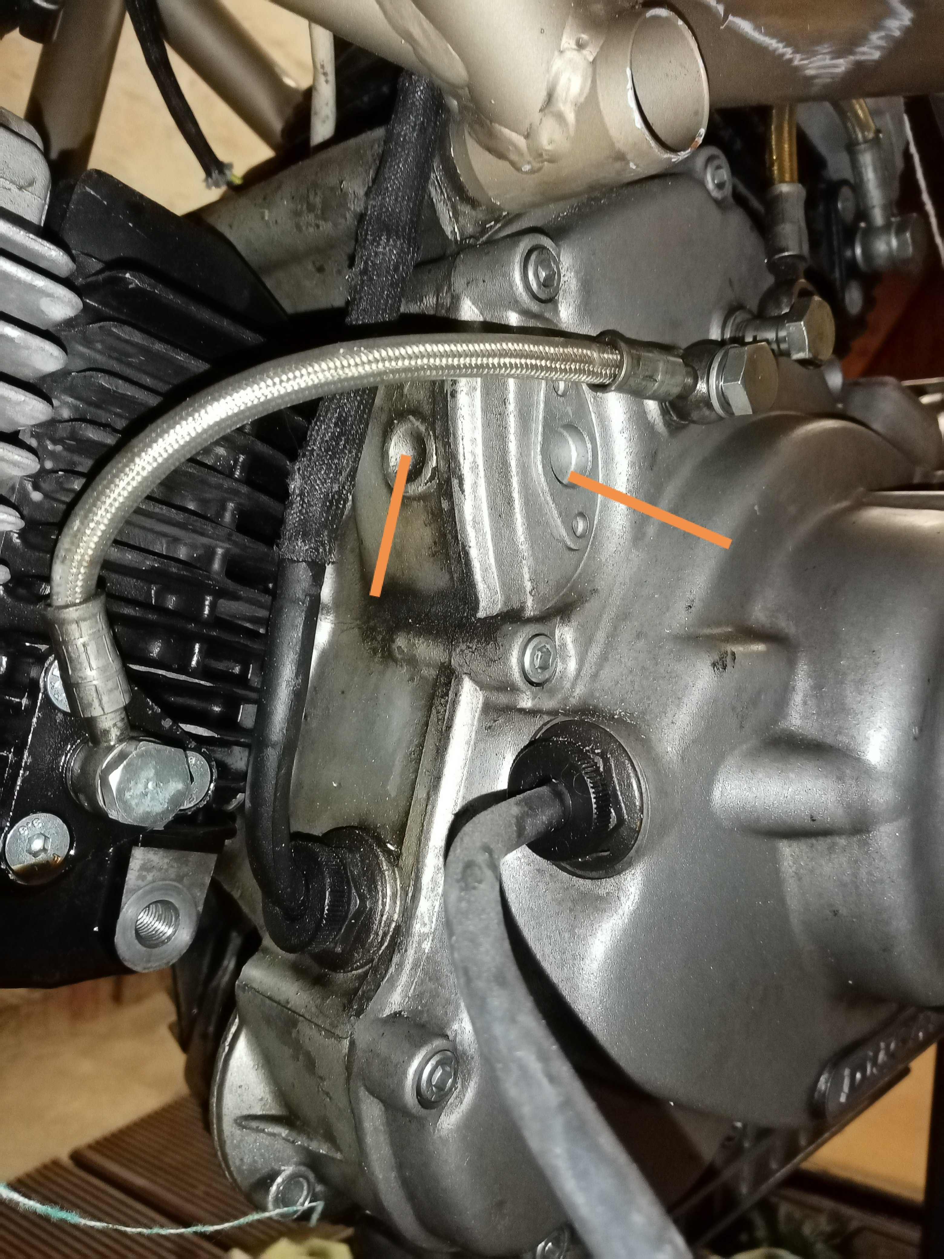

Bild vom Deckel mit den vermutlichen Angüssen gibs noch.
Hab auch grad noch einen Deckel gekauft,zum zerbasteln.
Vielen Dank schonmal
Wie Ductal schreibt. Das Zahnrad sitzt auf der Nebenwelle welche auch den Riementrieb antreibt.
Hier oben links im Bild, zwischen 2 und 3 Uhr sieht man die zwei "fehlenden" Zähle die als Trigger für den Sensor fungieren.
Zwischen 8-9 Uhr ganz am Bildrand sieht man auch das Loch im Gehäuse zum Messen des Abstands zwischen Zahnrad und Sensor.
Wegen des Nicht- oder Linearen TPS steht hier echt quasi alles https://www.bikeboy.org/ducati4vthrottleb.html, nimm einfach ne Brücke mit einem PF1C Poti (nahezu alle 2V Brücken) und gut ist.
Zerbasteln musst du eigentlich nichts wenn du einen Lima-Deckel von einem älteren EFI Motor nimmst, also alle die den Pickup im Deckel haben und nicht im Motorblock. Die 2V Deckel gibts bisschen selten musste ich damals feststellen, deswegen hab ich einen 4V Deckel von einer 749 genommen, gibts komischerweise viel, und die WaPu stillgelegt. Geht auch.

Wenn ich einen I. E. Lima Deckel nehme, was mache ich dann mit den Ölleitungen?
(Der zu gekaufte Deckel zum zerbasteln ist eh angebimmelt und muss Schweisstechnisch bearbeitet werden, also ist nicht schad drum wenn ich's vergeige)
Bild von den zur Verfügung stehenden AngüssenIMG_20220101_224320.thumb.jpg.679f149bf2763074f58261168292724f.jpg
Gruß & Danke
Ach stimmt, da waren ja noch Ölleitungen bei den älteren Motoren, dass hatte ich schon wieder verdrängt. Dann doch eher den Deckel umbauen sofern der Anguss passend zum Zahnrad fluchtet. Müssten er aber eigentlich.

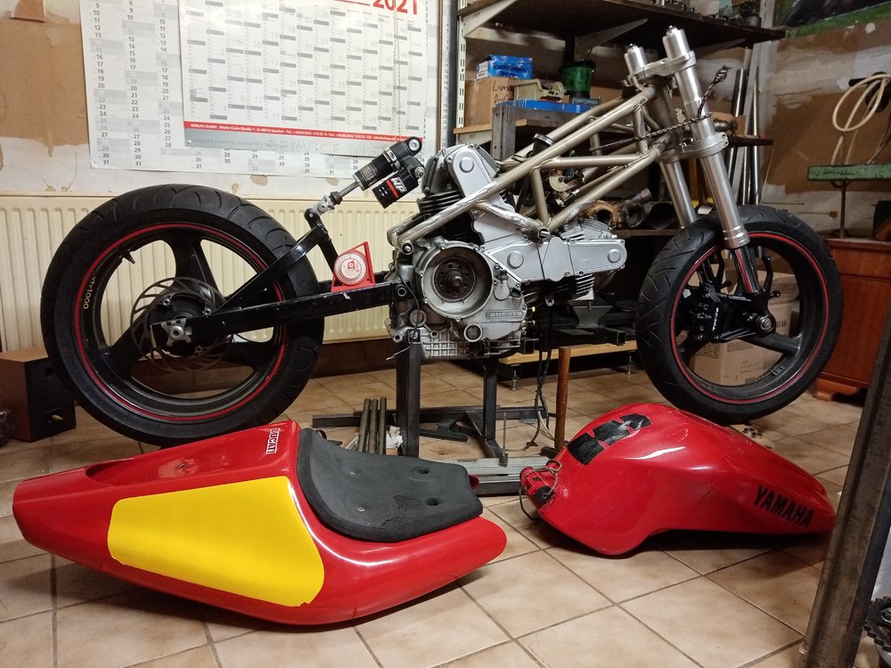

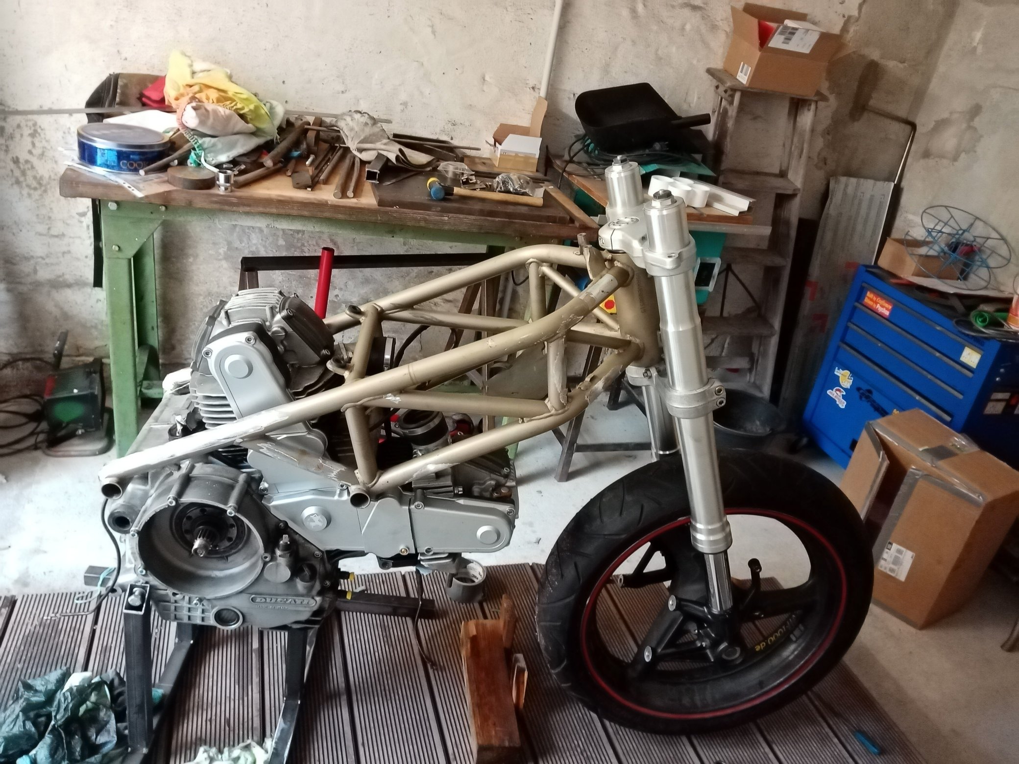

Den Größten Teil der Teile hab ich so langsam beisammen.
Fehlen zwar noch so lustige Sachen wie Brems, Kupplungs, und Spritpumpe, diverse Schweiß, Dreh und Fräsarbeiten sind Gedanklich fertig Konstruiert.
Als erstes wohl Hilfsrahmen für Stoßdämpferaufnahme, die Airbox in 1mm Alu und den Tank zerflexen.
Wie immer, das Budget ist begrenzt, ich hab immer noch kaum Ahnung von den Einspritzer Bits&Bites und der Termin ist Fix.
Der Tanz kann losgehen
  • Like 6
