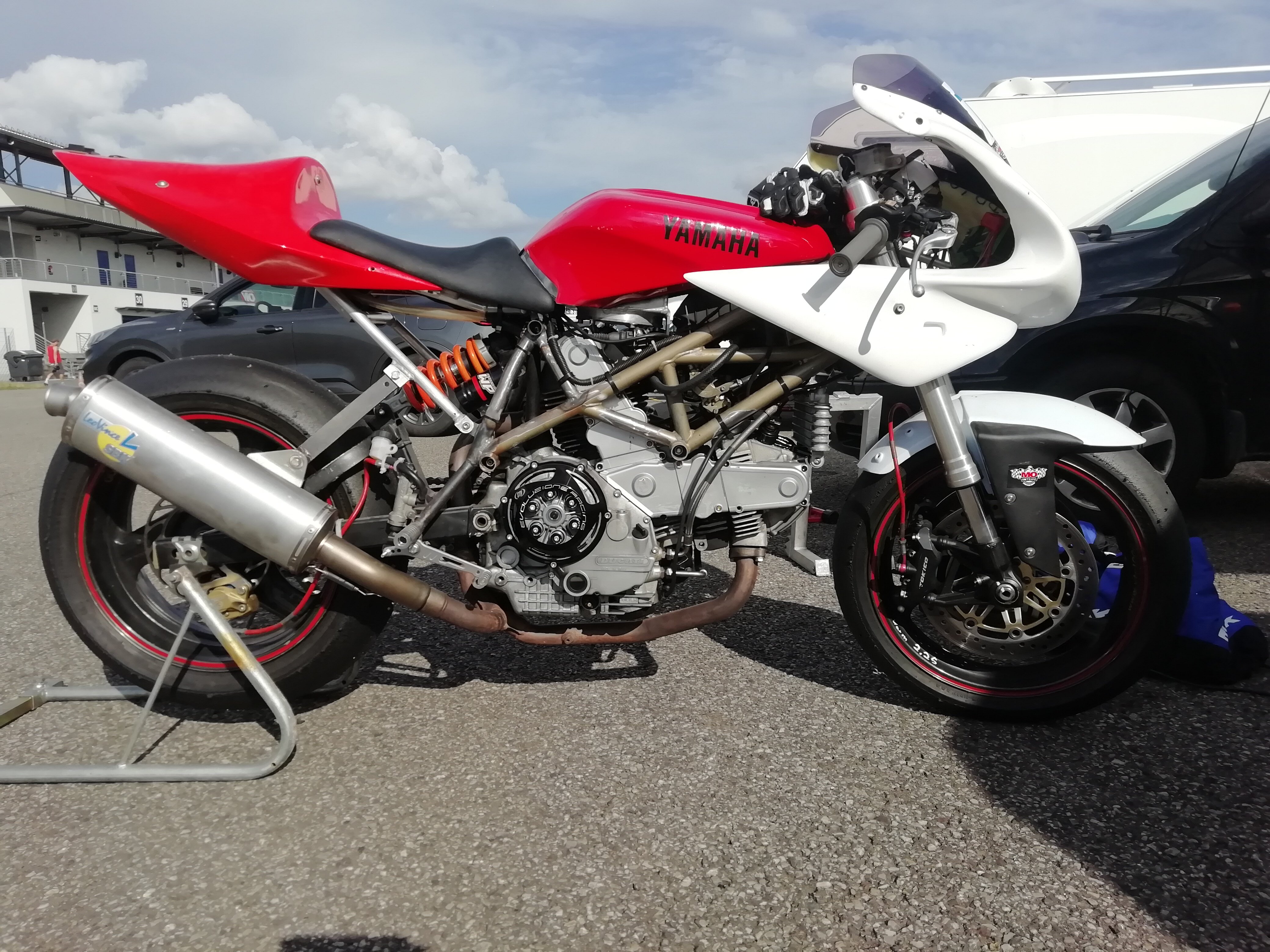

Moin,
Dieses Jahr etwas Ausführlichere Testphase in der Börde beim Twinsonly mit kurzem Platzregen und Ortstypischem Wind.
Die Rollbahnkrähe äuft eigtl. ganz Ok, gestern keine Defekte oder Undichtigkeiten zu vermelden.
Federung Bretthart  und 6.Gang eigentlich zu kurz übersetzt.
Jetzt erstmal Frühstück, mal schaue
wie es heut so läuft

Also,
Zusammenfassend haben die 2 Tage richtig Spass gemacht. Nix Kaputt, keine Teile verloren, Null Ölverbrauch.
Auf der Liste der noch abzuarbeitenden Sachen:
Graupige Rundenzeiten.
Einspritzung "abstimmen" lassen.
Federelemente Weichspülen lassen.
Endübersetzung länger.
Andere Sitzbank.
Viel Rote Farbe😜
Noch ein paar kleine Details,falls von Interesse
Zündkerzen:
Bosch X5DC (aus Überzeugung sind seit '93 in allen meinen Mopeds nur Bosch Kerzen)
Kupplung(mit Orig.Stahlkorb und irwelchen Alu Belägen):
Letzte(Motorseitige ) Stahlscheibe entfernt und durch Reibscheibe einer Suzuki (vermutlich GS550/GS500) ersetzt. Die Kanten der Mitnehmer mittels Feile 45° Angefast wegen dem Radius im Kupplungskorb.
Kein Klappern/Rasseln/Scheppern mehr im Leerlauf,bei gezogener Kupplung noch leichtes Klimpern.
Funktion der Kupplung-für mich als Grobmotoriker- vollständig in Ordnung.

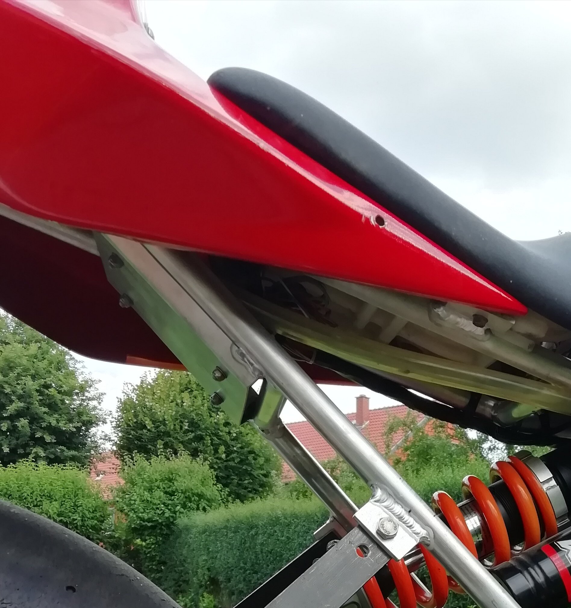

Nun, wie jedes Jahr.
Hab auch dieses Jahr nicht das geschafft was eigtl gemacht werden sollte, - diesmal war das Auto Schuld - aber wenigstens sind Heck rahmen und Höcker/Sitzbank neu.
Deutlich Schlankerer Hintern als vorher.
Leider die Tank Haube etwas zu Großzügig ausgeschnitten.
Kupplungspumpe ist jetzt ne Radiale von einer 749 oder so, bin nicht sicher ob das so Funktioniert wie vorgesehen.. .
Auspuff Halterung ist nur Provisorisch, bei Gelegenheit wird die Anlage komplett geändert.
Testfahrt näxten Mi/Do in Oschershausen
