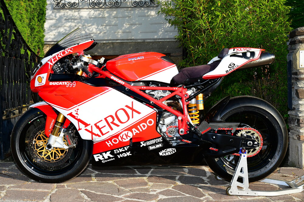

999 Neuaufbau für die Rennbahn

sehr schöner Aufbau.
Die Halter für die Flüssigkeitsbehälter an der Gabelbrücket gefallen mir.
Bin jahrelang ein K-Tech in der BMW gefahren und war sehr zufrieden damit. Hat dem aktuellen Öhlins in nichts nachgestanden.

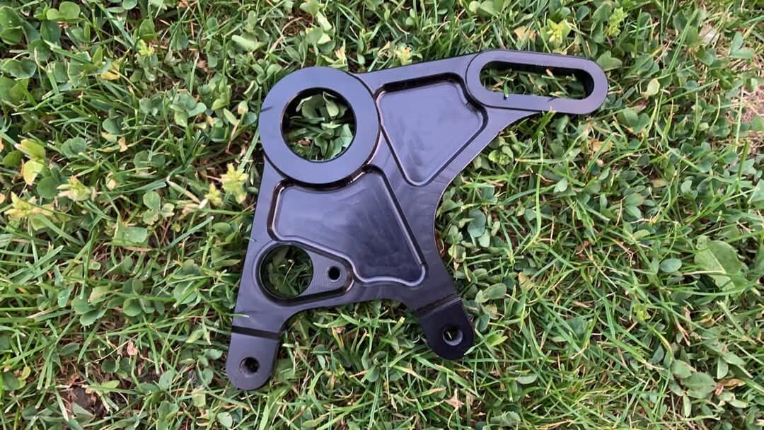

Sind hinterer Bremssattelträger & Kettenspanner ein- oder zweiteilig?
vor 23 Stunden schrieb Funki:
Danke, Kettenspanner und Bremssattelträger sind leider nur einteilig.
Gerade dann würde ich dazu gerne Details sehen. ;)
Würde im kommenden Winter zumindest gerne einen unterliegenden Sattel realisieren. Aber gerne auch im Kombination mit schicken Kettenspannern.

vor 16 Minuten schrieb MvH:
Suche unter Dragos - Leonard Panaitui in Facebook. Er fertigt die Teile an und verkauft sie. Sehr gute Qualität und leistbar.
vor 15 Stunden schrieb MvH:
Ein User namens Druckduck hier hat mal eine Serie aufgelegt. Vielleicht hat Sergey noch einen. Solltest du keinen Kontakt bekommen dann meld dich dann erreiche ich ihn privat. Er fährt wohl jetzt erst mal in Urlaub nach Italien.
vor 15 Stunden schrieb Funki:
Bei dem hatte ich es schon probiert. Aber leider nichts mehr erhältlich. :/

Bei meinen Rennern habe ich Alu konische Zapfen in die Achsen gepresst damit sich diese besser in die Bohrungen einfügt. Weiter eine Befestigung des Bremszangenhalters dort wo die Längs Nut in den Zapfen eingreift.  Somit fällt einem diese Teil nicht immer runter und Radwechsel gehen fix.
 Warum die Zange unten sein soll würde mich auch interessieren.
Gruss Konrad
Das Problem ist ja nicht die Achse, sondern die Bremsklötze im Sattel die manchmal nerven. Hab das wie @humlik gelöst gehabt, waren in meiner non-SBK Schwinge gleichzeitig die Bobbins zum mal eben aufbocken (hab sonst einen Bursig).
@Jens39 Was kost so etwas? Hab gerade eh alles auseinander und wäre versucht..
vor 6 Stunden schrieb humlik:
Gruss Konrad
Wie hast du den Zangenhalter dort befestigt? Gibt es da zufällig ein Bild von?
"Zange unten" kommt wahrscheinlich noch von der Momentabstützung a la Superlight von früher. Sonst wüsste ich da auch keinen Vorteil.
Ralf
vor 10 Minuten schrieb ducatist:
Ralf
Habe mir einen "Nagel mit grossem Kopf" gedreht mit Übermass und in diesen Zapfen in der Schwinge gehämmert. Somit rutscht der Zangenhalter nicht mehr raus.
