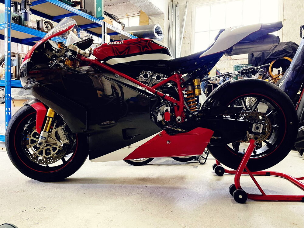

Hallo Leute,
wie ich bereits in meiner Vorstellung geschrieben habe, baue ich eine 2006 999S für die Rennstrecke auf.
Ich habe das Motorrad ende 2023 gekauft, vieles war schon umgebaut. Die Basis ist schon recht gut.
Leider gibt es keine Historie von den Motorrad.
Der Motor wurde bearbeitet und drückt an der Kupplung 150PS ab. Das Mapping wurde von MCE angepasst.
Ich habe bis jetzt den Rahmen (S-Rahmen mit eingeschweißten Streben,habe ich günstig bekommen), Aprilia OZ Schmiederäder, Brembo CNC Sätteln mit Brembo Performance Scheiben, eine K-Tech Cartridge und diverse Kleinigkeiten umgebaut.
Falls es euch interessiert halte ich euch am laufenden.
