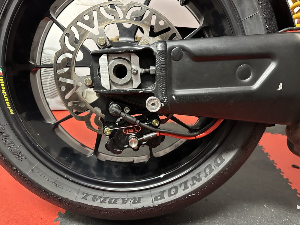

Kurze Rückmeldung zum Bremssattel-Halter von Dragos.
Bin heute endlich mal dazu gekommen, ein bisschen Arbeitszeitbetrug zu betreiben und habe den Halter eingebaut.
Qualität/Verarbeitung ist gut, passt top.
Habe auch direkt eine Anregung aus dem Forum übernommen und ihn an der Schwinge fixiert.
Radwechsel ist jetzt wirklich kein Problem mehr. Und der Sattel sitzt schick unter der Schwinge.
Klare Empfehlung!
Der Halter wird inkl. Leitung (schwarz) geliefert.
Edited by MvH
Als jobbedingter Sicherungsdrahtautist - den würde ich dir zerschneiden und sagen, "richtig machen". Krieg ich ein zuckendes Augenlid... EDIT: die Drallung ist aber sehr schön! Hab ich vergessen anzumerken, einzig das Routing geht nicht.
Davon ab: extrasexueller Kram, sieht geil aus, Schwinge, Adapter, Sattel, alles 👍
Edited by Throttle_Jockey
Nee.
Mir sind in >20 Jahren auf der Rennstrecke so viele Schrauben abhanden gekommen, da werde ich vor allem an der Bremse keine Kompromisse machen. Gerade an solche Schrauben wie die für den hinteren Bremssattel geht man nie ran.
Draht ist nur eine Verlustsicherung, wenn sich die Schraube löst, ist dein Anzugmoment eh weg und alles "klötert" herum.
Ich unterstelle dir mal, die Karre regelmäßig anzuschauen und nicht nur zu benutzen - knall doch alles nach spec zusammen und mach einen Klecks Schraubensicherungslack an die Köpfe. Löst es sich, siehst du es und musst nicht mit dem Draht herummachen :)
vor 27 Minuten schrieb Stolle1989:
Wenn man reelle Anzugsmomente verwendet verliert man bei solchen Verschraubungen auch nichts.
Ja, wenn ...
Und wenn Schrauben/Muttern/Bolzen einwandfrei sind.
Und wenn Gewinde einwandfrei sind
Und wenn ...
Und weil es einfach zuviele "Wenns" gibt --> Sicherungsdraht.
Der dann eben auch von einer anderen Person geprüft werden kann.
Ich mache seit Jahren alles Wichtige mit Drehmoment.
Trotzdem:
Achsmutter Gilles mit Sicherung
Achsklemmung
Bremssattelschrauben
Lenkerstummelklemmung
Tank-Befestigung
Heckrahmen gelöst
Aber egal, wir müssen den sehr schönen Thread zu diesem schönen Aufbau nicht dafür kapern. Wollte ja auch lediglich die Rückmeldung zum Bremssattel-Halter geben.
vor 32 Minuten schrieb Fözzi:
Ja, wenn ...
Und wenn ...
Der Draht hält dir deine gelöste Schraube nur grob in Position, dass sie nicht wegfällt. Worst case ist, dass selbige dann dennoch abschert durch die übertragenen Kräfte und fehlende Flächenpressung/Haftreibung und du danach ein, zwei Schraubenköpfe hast, die aneinander baumeln und einen Gewindestumpf im Sattel. Draht = Verlustsicherung, keine Losdrehsicherung.
Edit: Sorry für den Technikspam, weiter ergötze ich mich lieber an der coolen 999, versprochen :)
Kleine Federn am Haltestift bringen mehr. Muss ich aber noch was hintüdeln.
Wenn die Beläge zusammenfallen, hilft auch die Fase nicht viel.
Geht aber auch so schon sehr gut. Eine Hand hält das Rad, mit der anderen die Beläge von der Unterseite aufhalten, Rad einlegen, Achse durch, fertig.
Ist schon sehr angenehm mit dem untenliegenden Sattel.
In der BMW hab ich ein vollfunktionstüchtiges System mit Auflagen für die Felge und fester Mutter. Da dauert der Radwechsel keine Minute.
