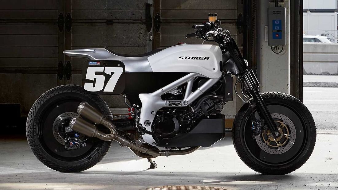

Da nix kommt, helfe ich mal mit Ideen aus. SV und Konsorten, pah. Zu einfach. Richtige Herausforderung suchen und nen Sleeper tunen. Im "Kofferraum" kriegste sogar nen 6zülünder von ner Sei oder ner CBX unter, ab dann nur noch Wheelie und die Konkurrenz verblasen 🤘
Piaggio MyMoover 2022 - Bild 4
  • Haha 3

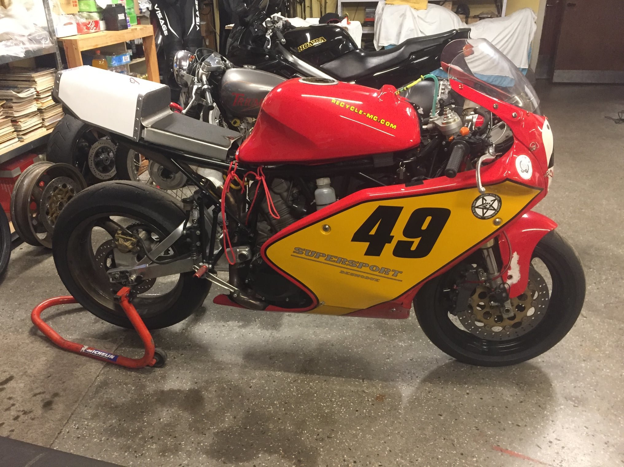

Hmmm, was wäre mit einem Honda Hawk oder NTV (Achtung, Kardan) Chassis? Der SV Motor fetzt schon ;)
Wenn es klein und ggf selten bleiben soll - Sachs XTC? Immerhin ein Gitterrohr Stahlchassis. Yamahas TZRs, zB die 4dl oder die SZRs wären dann auch eine Möglichkeit, ein Freund hat sich dort den 690 lc4 Triebling hineinimplantiert, was grässlich viel Schweißarbeit war....
Rein von der Verfügbarkeit wäre die Aprilia RS125 sicher am einfachsten darzustellen. Hatte nicht @fsracingteam so ein Gerät stehen, nur als grob übers Auge gepeilt, was die Größenverhältnisse angeht?
Die Sache mit der SS mit SV-Motor ist ja cool! Da könnte ich ja meinen ST2 Rahmen vielleicht irgendwie auch noch verwenden 😉

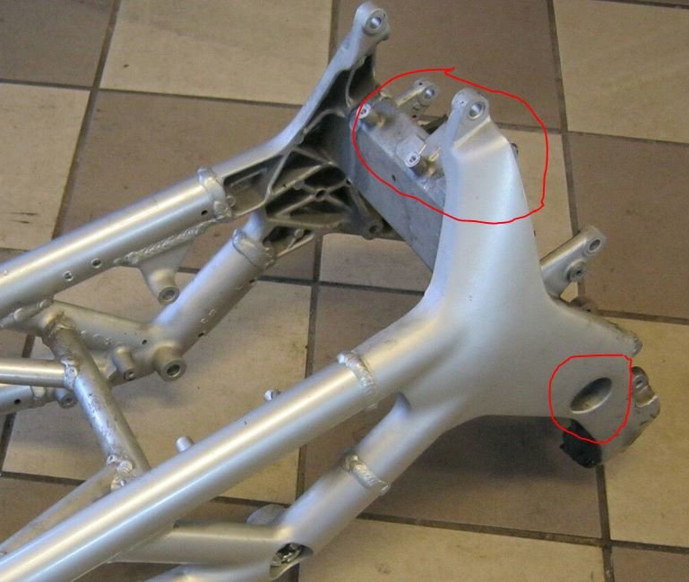

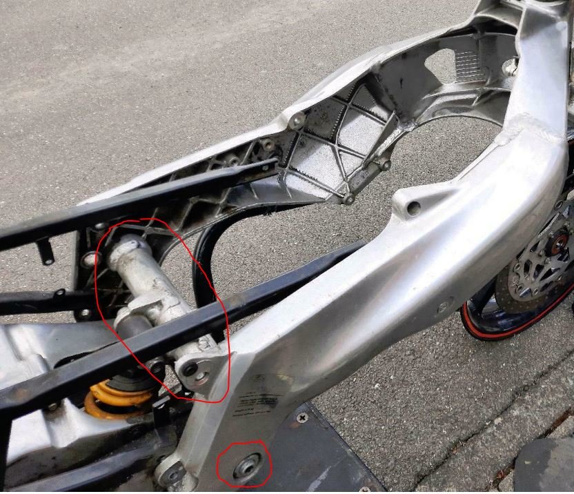

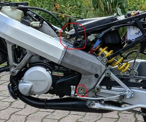

Ok, habe anhand von Bildern noch ein wenig im Netz recherchiert.
Die Mito hat eine Art Cantilever-Anlenkung des Federbeins mit einer Rahmenstrebe vor der Schwingenachse:
Die RS 125 hat die Federbeinaufnahme bzw. Strebe ziemlich genau oberhalb bzw. etwas hinter der Schwingenaufnahme:
Das ist am SV 650 Rahmen so ähnlich:
Ich denke, das wird mit dem RS 125 Chassis daher etwas einfacher bzw. weniger aufwändig.
Der Platz für den hinteren Zylinder sollte man da leichter finden.
Was die Verfügbarkeit angeht, ist auch die RS 125 im Vorteil. Hab schon Rahmen ab 30 Eur gesehen. Da ist zur ersten Anprobe das Risiko ja überschaubar.

Schaltet sich damit viel besser.
Bei mir 99er hab ich auch die Komplette Kupplung der 03er eingebaut, find ich irwie gefühlvoller
Sonst ist von 99-05 alles so ziemlich gleich.
Hab meinen Rennstrecken Motor damals aus Einzelteilen zusammengestellt, da ist von 99-05 so ziemlich jedes Jahr irgendwie drinn.
Natürlich kannst auch immer noch den Org. Alu Rahmen nehmen oder einen Fertigen Rennrahmen aus Italien, oder halt einen spillerigen 125er umfrickeln.
Was du dir zutraust halt.
  • Thanks 3
Achso..
Ein Vorteil des Raptor Rahmens wäre noch die Federbein Aufhängung.
Da ist nicht so riesiger fetter Umlenkklumpen drin, und für das recht lange 337mm SV Federbein abstimmbaren Ersatz zu finden beschränkt sich auf Zx10r 04 - Bretthart- oder das seinerzeit beliebte weil noch etwas länger Gsxr Srad Federbein - butterweich-
Bei der Raptor ist ein recht kurzes ---ich glaub 320mm- Federbein drin.
Aber vermutlich rüstet eh auf Öhlins um, dann ists Wurscht
