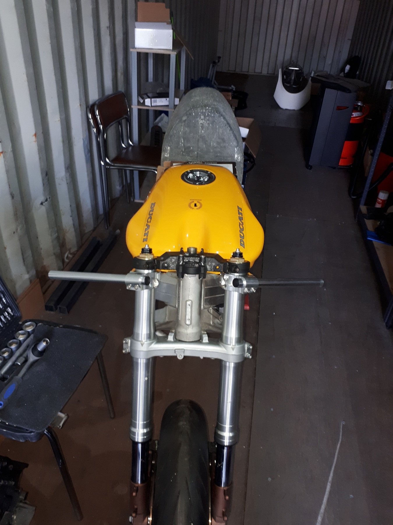

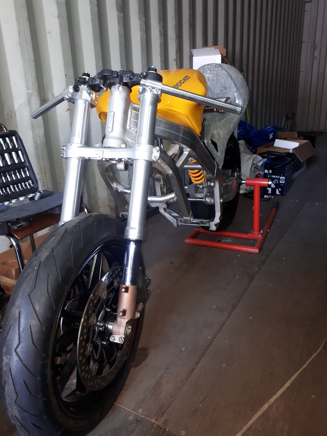

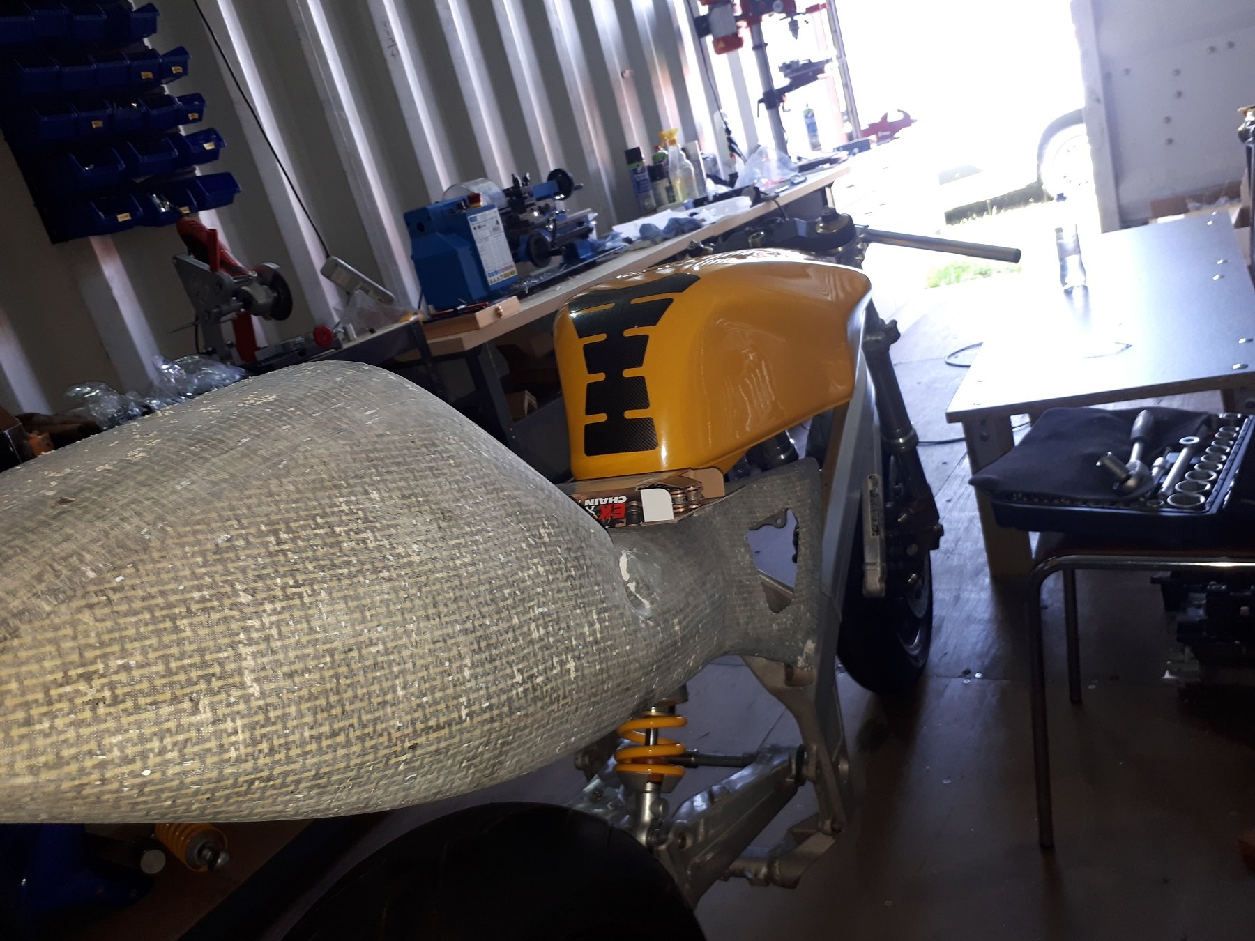

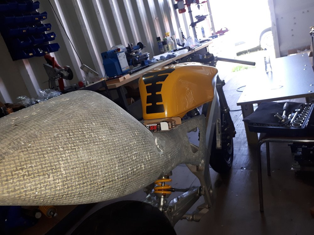

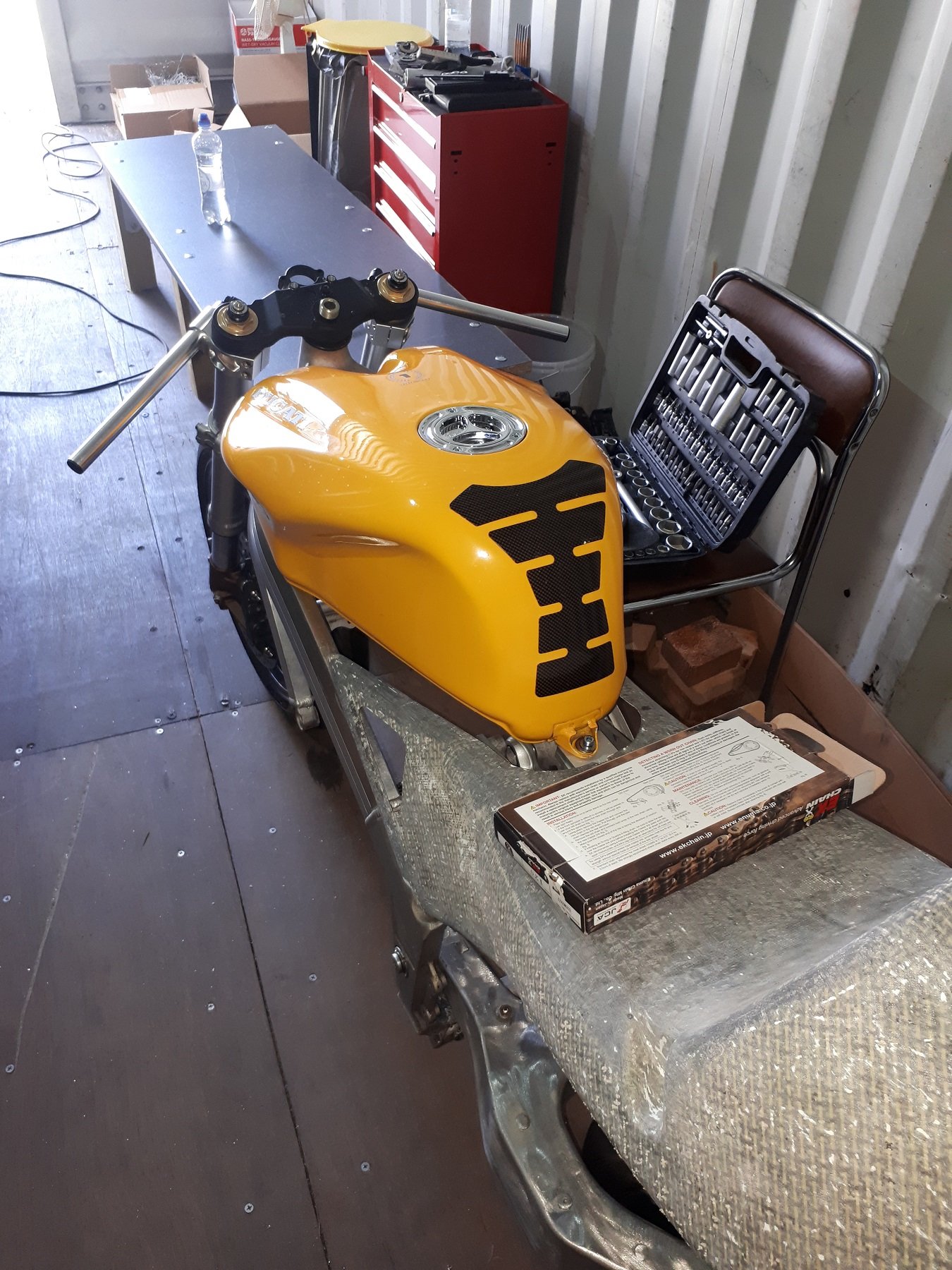

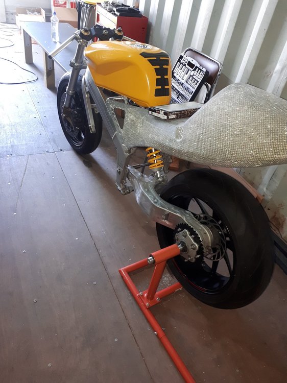

Joa gibt auch Bilder.
Man nehme einen Honda RC312 Rahmen und Schwinge , mittlerweile hab ich schon 2 Rahmen , für den Fall der Fälle.
Motor kommt ein Yamaha YPVS Motor auf 497 ccm gepimpt zum Einsatz.
Front : Gabel und Bremssättel einer Honda CBR1000RR SC57 , Vorderrad und Bremsscheiben  Ducati 749/999

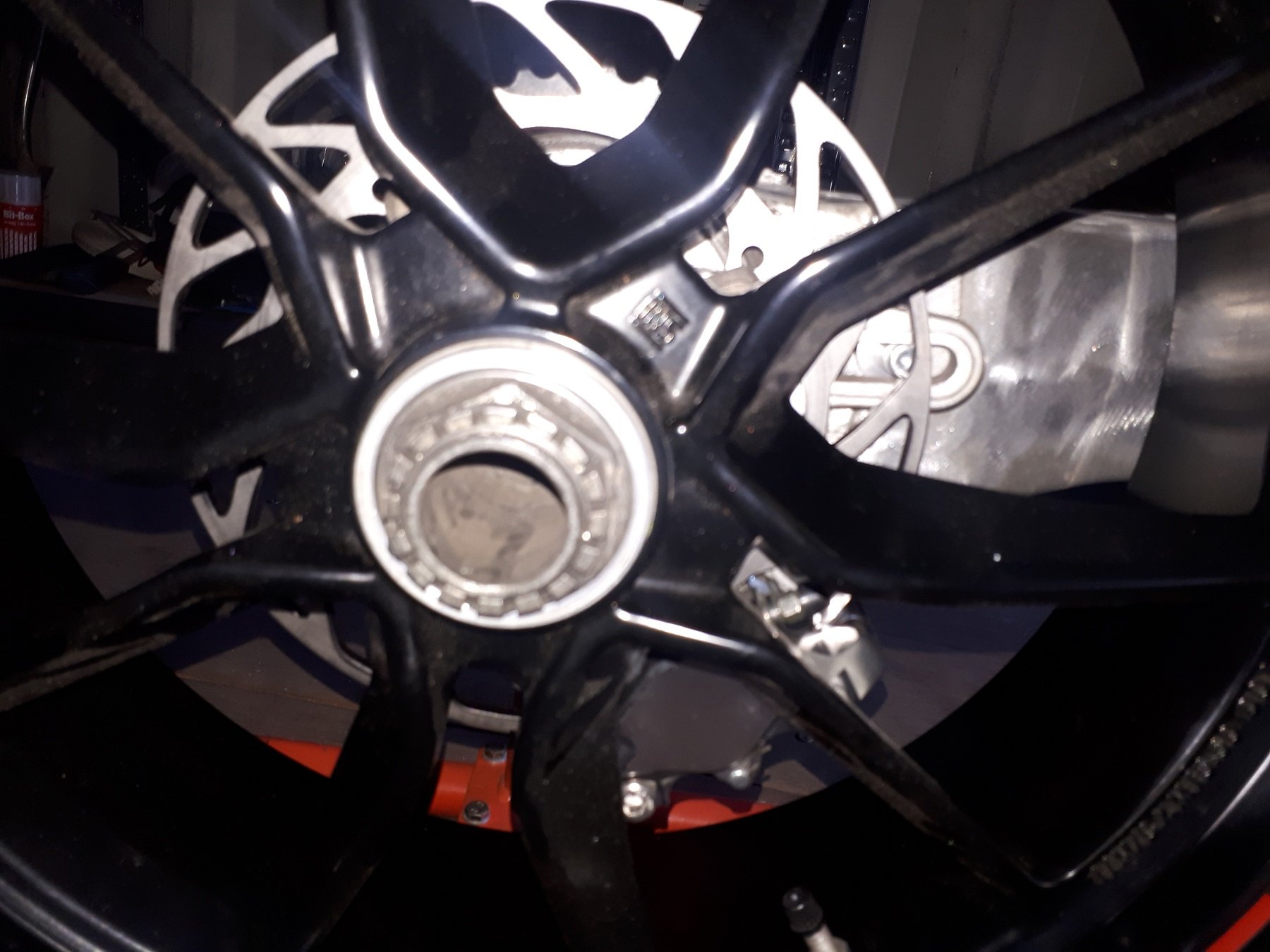

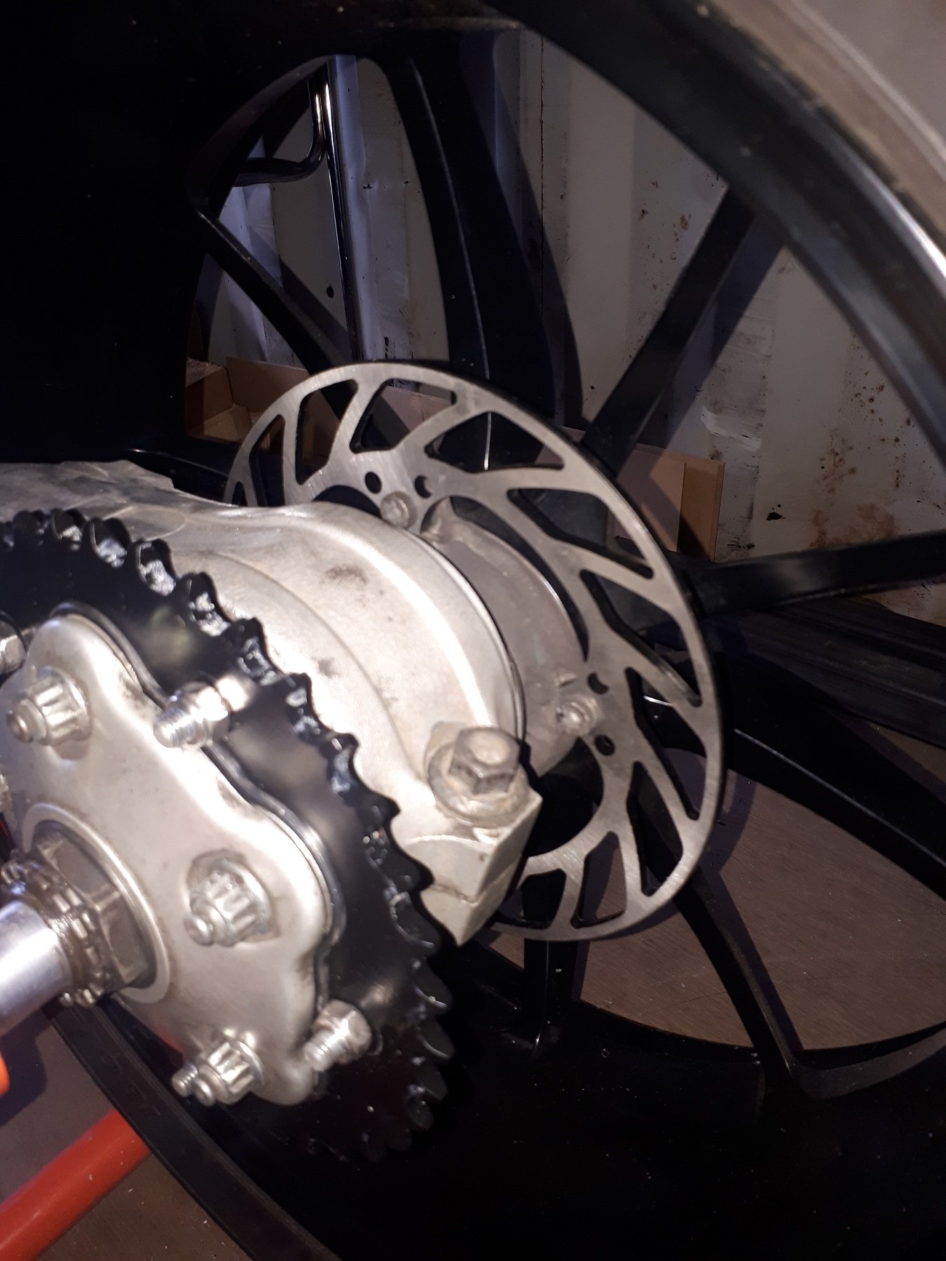

Heck: Honda Einarmschwinge , Exzenter , Achse etc . Multistrada DS 1000 , Felge Monster 1100 evo , Bremsscheibe CBR1000RR 400g , Zubehör Bremssattel CNC gefräst 400g
Höcker Honda RS250R Carbon -Kevlar , Tank 748
