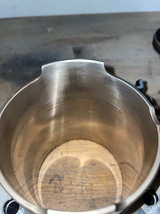

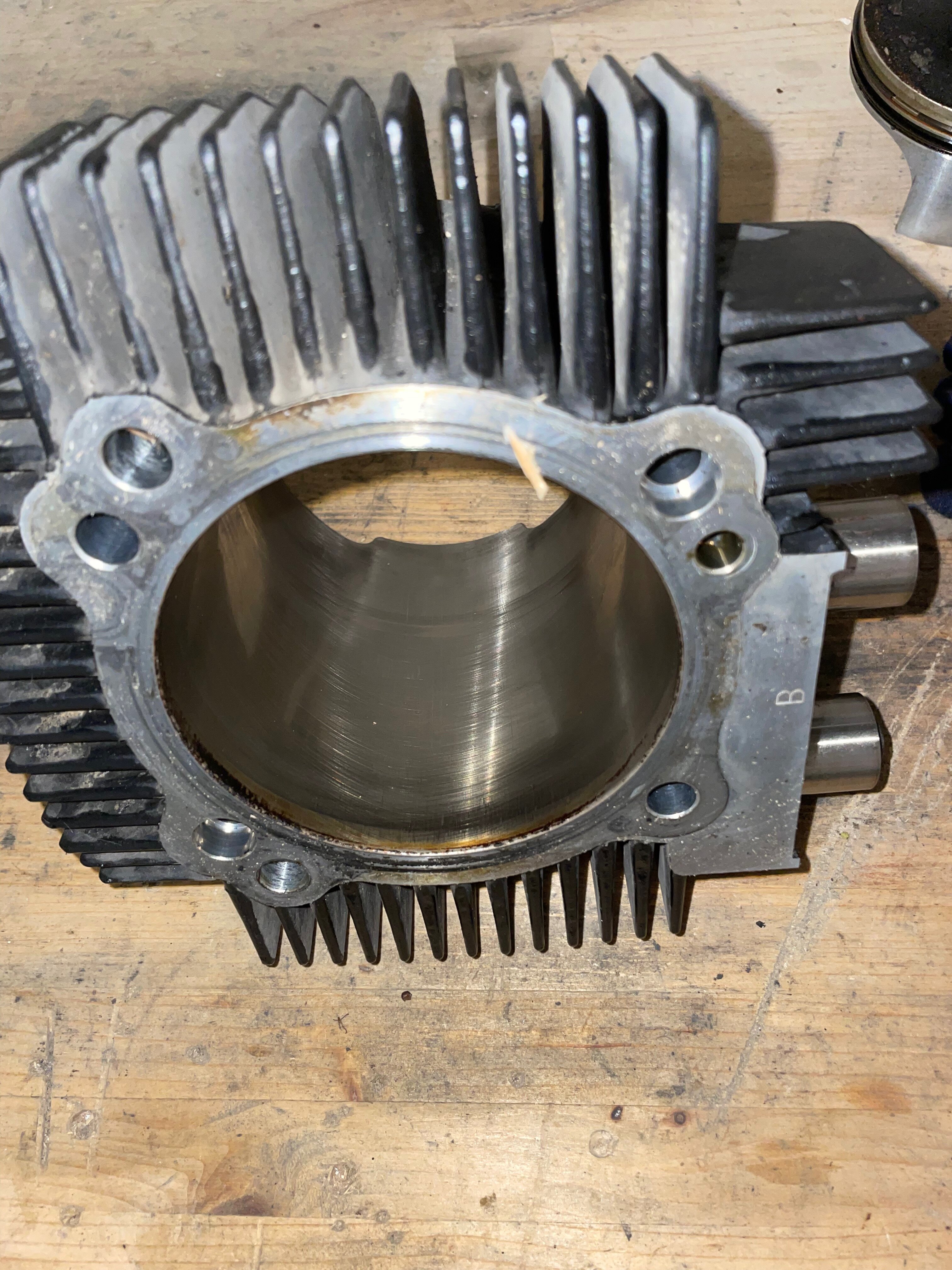

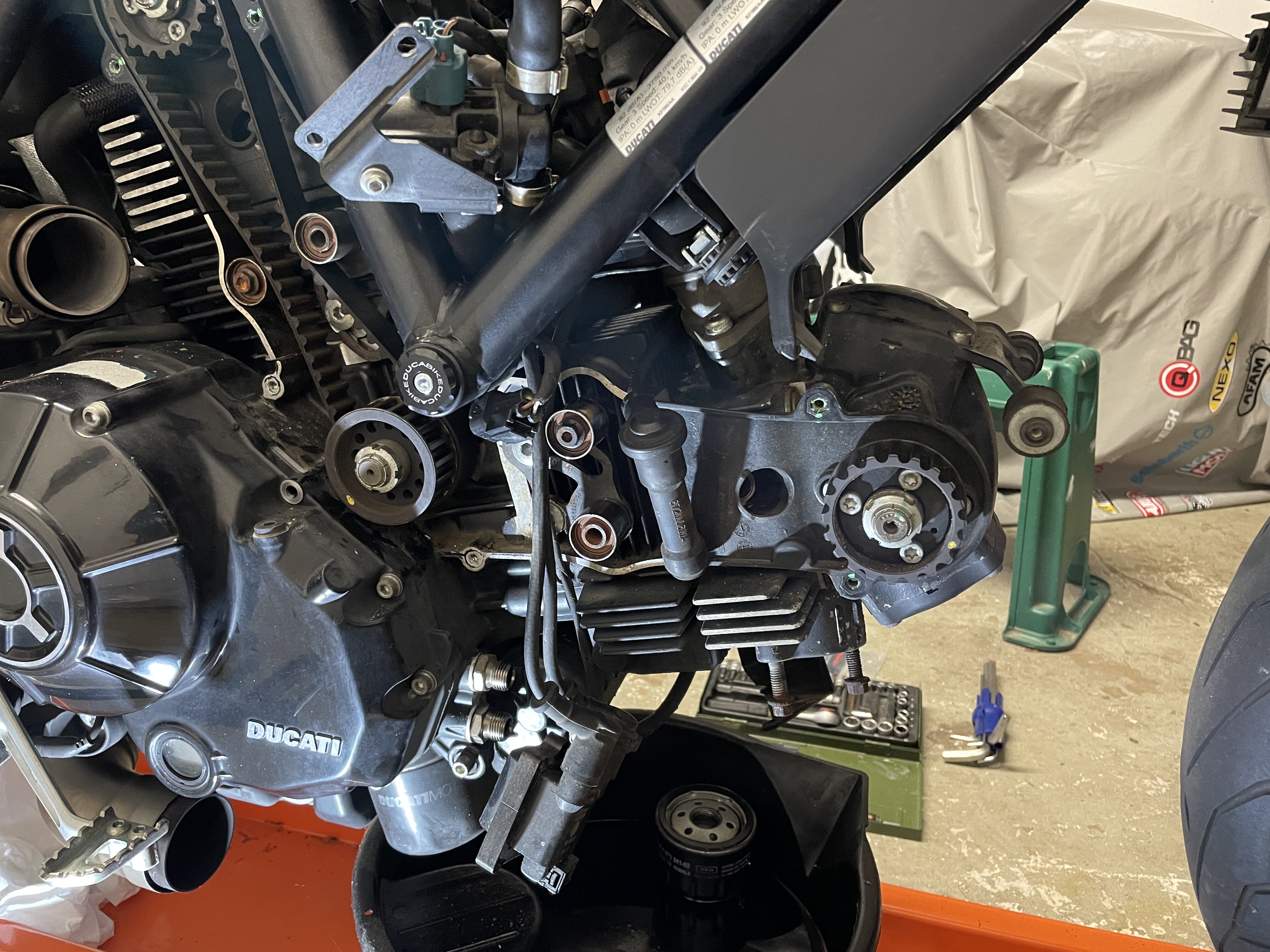

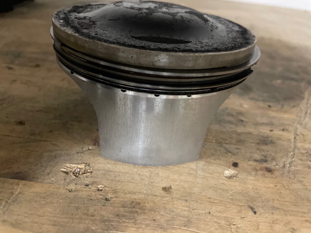

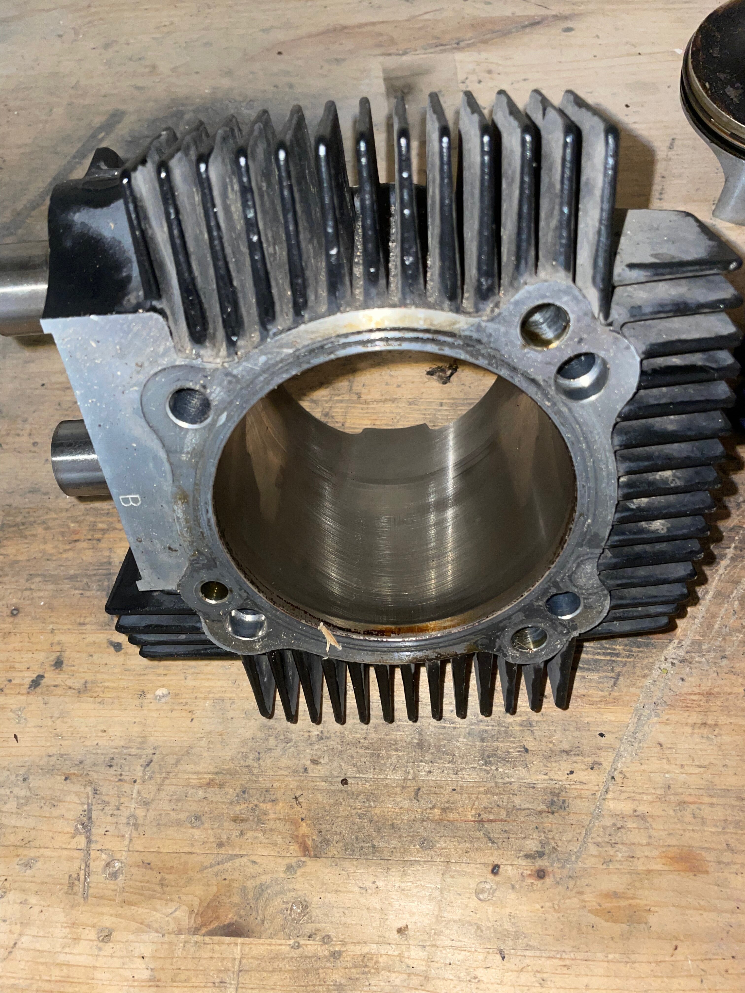

Es ist ein bekanntes Problem bei den Scramblern 1100 bis BJ 2020, dass sie nach ca 2000km Laufleistung ein starkes Klingeln entwickeln.
Laut Ducati liegt das Problem an einer fehlerhaften Zylinder Beschichtung, stellt allerdings keinen Defekt dar und es gab deshalb auch keine Rückrufaktion.
Der Kunde der sich über das Thema beim Händler beschwert bekommt allerdings einen oder beide Zylinder und Kolben getauscht.
Bei meiner 1100 Sport BJ2019 wurde der vordere liegende Zylinder und Kolben getauscht und dann war das Klingeln weg. Meine Duc hat inzwischen 26.000km auf der Uhr und fährt sich nach wie vor wie eine Eins und macht jeden Tag mehr Spass.
Wen das Klingeln sehr stört und es aus Kulanz nicht getauscht bekommt, der muss den Austausch dann selber finanzieren, oder muss dann entscheiden, ob er die Maschine noch weiter fahren möchte. Ich kenne Leute die sind über 60.000km mit dem Klingeln gefahren.
Hallo zusammen, ich greife das Thema nochmal auf. Ich bin mit dem Projekt "Tausch Kolben und Zylinder liegend" jetzt gestartet. Motorrad ist soweit zerlegt bis zum Abnehmen der Zahnriemen. Warte jetzt gerade auf Werkzeug zum Drehen der Kurbelwelle, Festsetzen der Nockenwelle und Lösen der Zylinderkopfmuttern. Ich werde dann mal Bilder posten vom Zustand von Kolben und Zylinder. Die Geräusche wurden zuletzt nochmals lauter, mich nervt es halt extrem. Geplant hatte ich den neuesten Zylinder den es von Ducati gibt zu installieren. Man bekommt im Netz auch Zylinder/Kolben Sets die der 2. oder 3. Version entsprechen (für ca. 800€). Ich möchte aber unbedingt die Version mit der Kolbenbeschichtung wenn ich schon den ganzen Invest mache.
