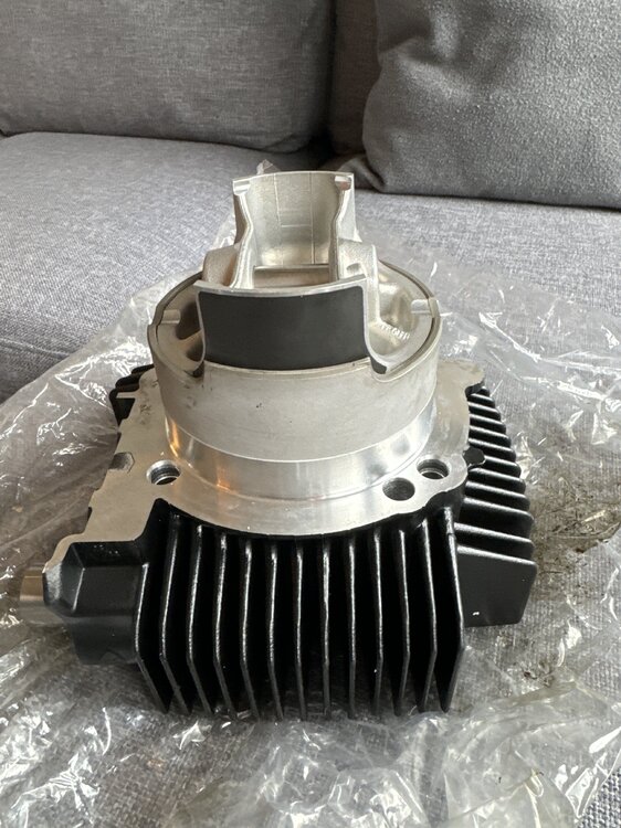

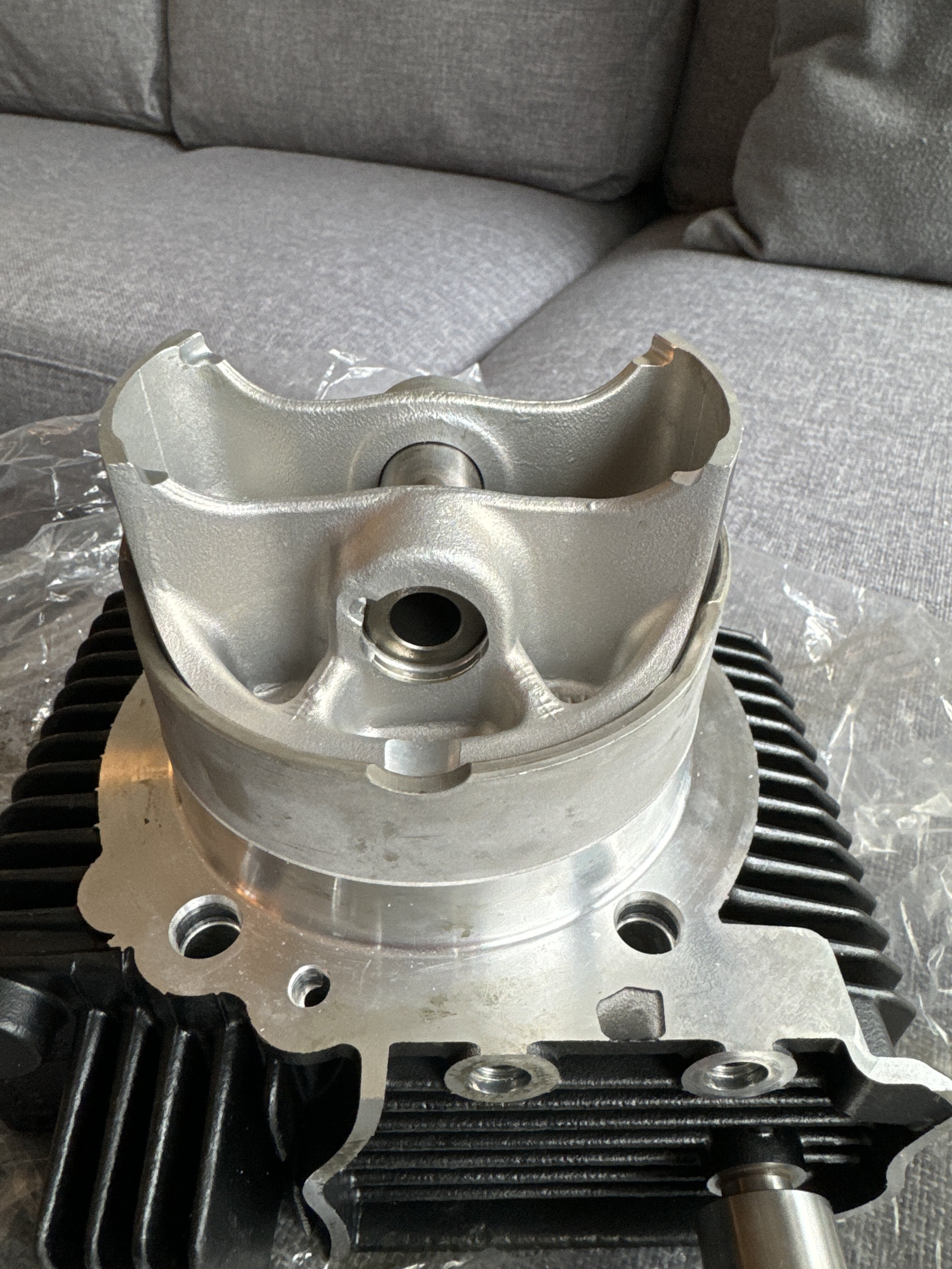

Habe jetzt die neuen Teile bestellt und bekommen. Was auffällt ist, dass der Kolben im Zylinder viel schwer gängiger ist als der benutzte und natürlich die Teflonbeschichtung am Kolbenhemd. Habe noch eine Frage vor dem Zusammenbau weil ich den Kolben ungern aus dem Zylinder entfernen möchte, kann man von oben Öl drauf geben und das läuft dann durch. Oder muss man es vorher noch mal auseinander bauen und mit Öl einreiben?
